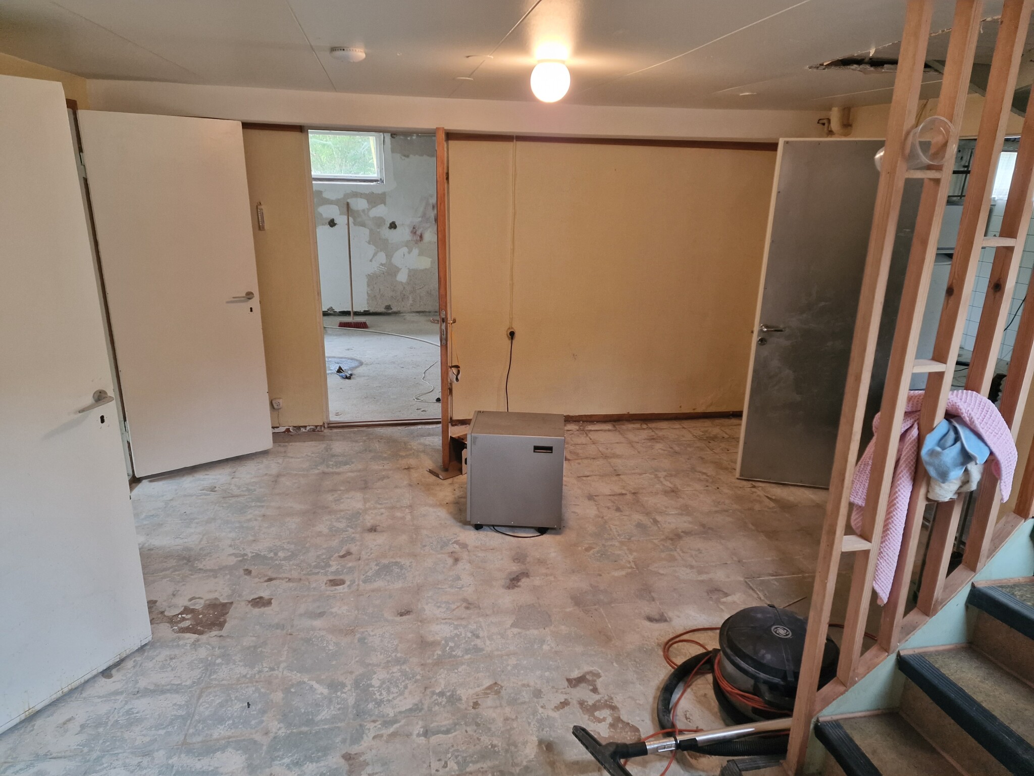

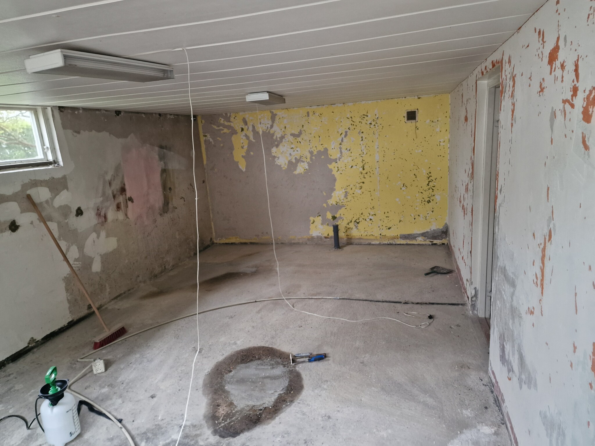

Hej alla som har erfarenhet om källaren golv. Gärna dela med oss.
1. Vilken golv system är det bra undrar källaren? Huset är 1950. Källaren tak höjd är 215 cm .
2. Är det bra klinkers golv men då mycket kalt .
Eller ventilerade golv? Men då jag kan inte höja golvet so mycket.
Bara vill bra för framtiden att blir inte fukt under golv. Finns dränering men andå kommer kanske mark fukt.
  • Orenoverad källare med träpanel i taket, slitet betonggolv och ojämna väggar. Det finns verktyg och rengöringsutrustning på golvet.
  • Källargolv i gammalt hus med slitna plattor, flera öppna dörrar, städutrustning och en lampande taklampa. Rör väntar på renovering.

Som alternativ till klinker kan man ha sån heltäckningsmatta som är gjord för källare med risk för fukt från marken. Klinker kan kompletteras med mindre mattor där man går mest.
