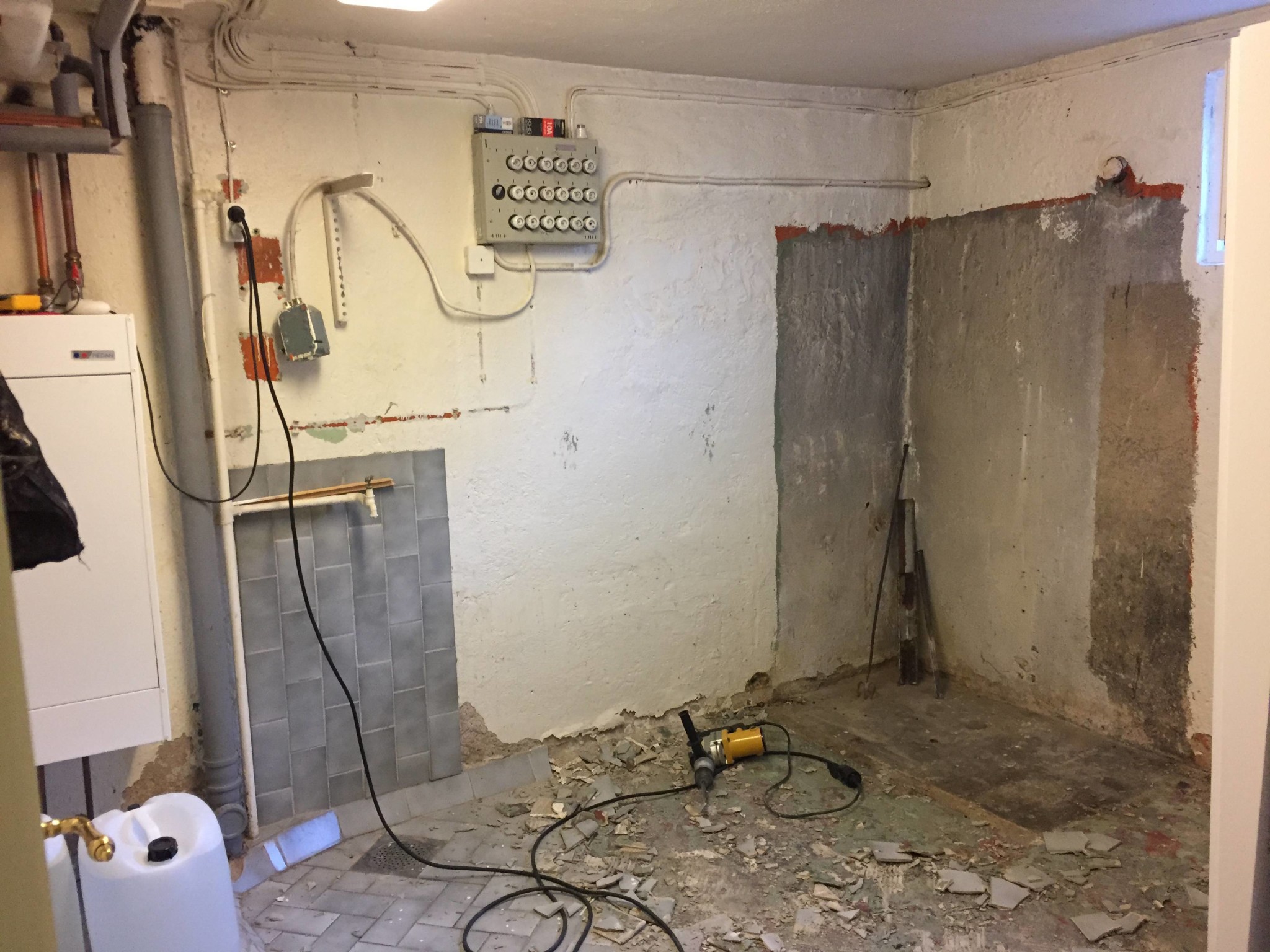

Vi skulle bara byta klinker samt måla om i gamla pannrumet och göra det till tvättstuga.
Var helt säker på att väggen var målad med silikatfärg då färgen inte släppt på 23 år förutom där det har suttit kakel eller el doser eller kablar osv.....
Vi tog med oss en bit av färgen till färghandeln och de sa att det var plast färg!!!
Vad göra nu!?
Ska vi måla över igen med plast färg,,,,,,
eller försöka köra med en saneringsfräs och hoppas att vi bara får bort färegn och inte alla puts.
Eller fräsa spår i väggen och regla ytterväggar med stål profil och lägga gips?
Känns som inget av dessa är 100% bra och värt jobbet då det bara ska va tvättstuga!
Tar tacksam mot ider och förslag!

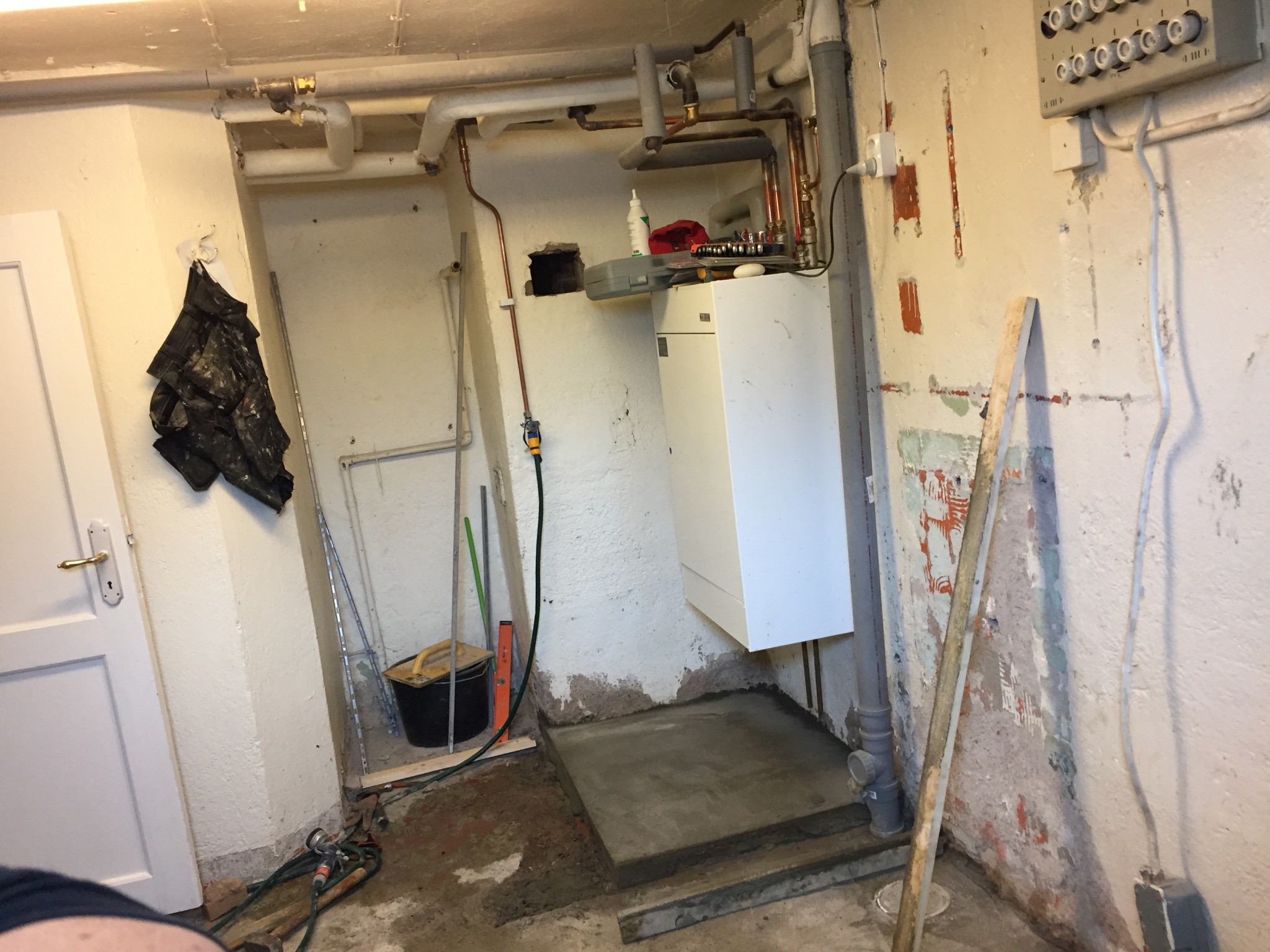

På bilden till höger har oljetanken sutti och där finns ingen färg.
Längst ner har de lagt klinker en bit upp på väggen och där är färgen lös.

Använd plastfärg och se glad ut då? Det visar ju iallafall att du inte har nå fuktproblem utifrån.
Har funderat under dagen, vad tror ni om detta:
Om jag fräser eller river i väggarna så att de garanterat andas och sen lägger en stål regel 45x45 och en lägger gips. Blir ju klurigt vid fjärrvärmeskåpet men får väl börja väggen vid vvs röret och bort åt och bara skrapa alla färg runt skåpet och måla med silikat färg. Bör ju bli snyggare och lättare!
Uppdaterad bild!

vad är du rädd för egentligen? att ni ska kvävas? Det har målats biljoner och åter biljoner kvadratmeter betong med vanlig plastfärg. Är det fuktigt i väggen så lossnar den, är det torrt så sitter det bra.
