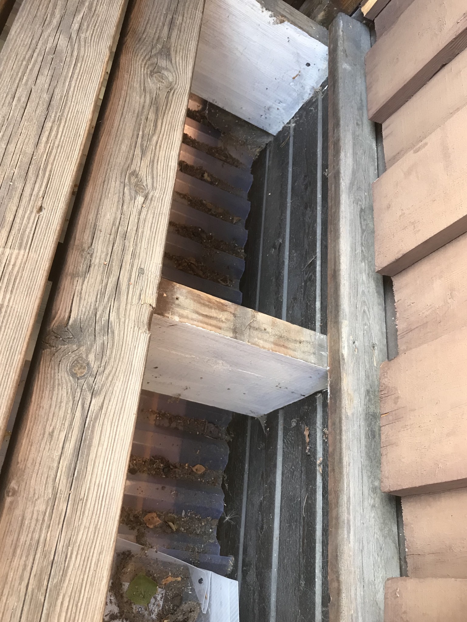

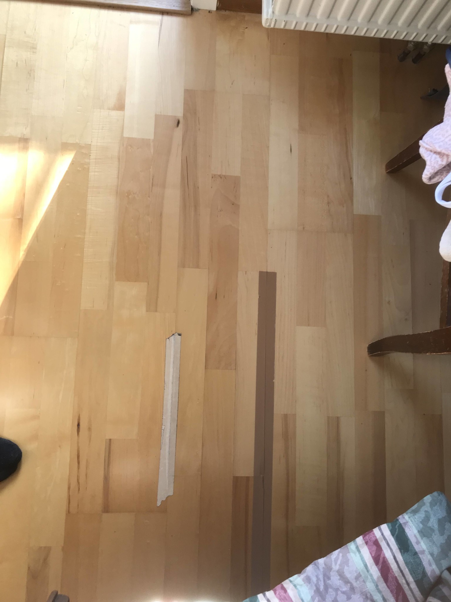

Parketten spricker upp i vårt sovrum, är 7 mm med träyta. Mycket kalla golv vintertid, funkar ej utan extra filtar på golvet längs väggen. Utanför finns balkong som bärs upp av 4 st. 10 tums bjälkar, troligen en del av bjälklaget som fortsätter rakt ut. Parketten spruckit upp ungefär mittemot en av golvbjälkarna.

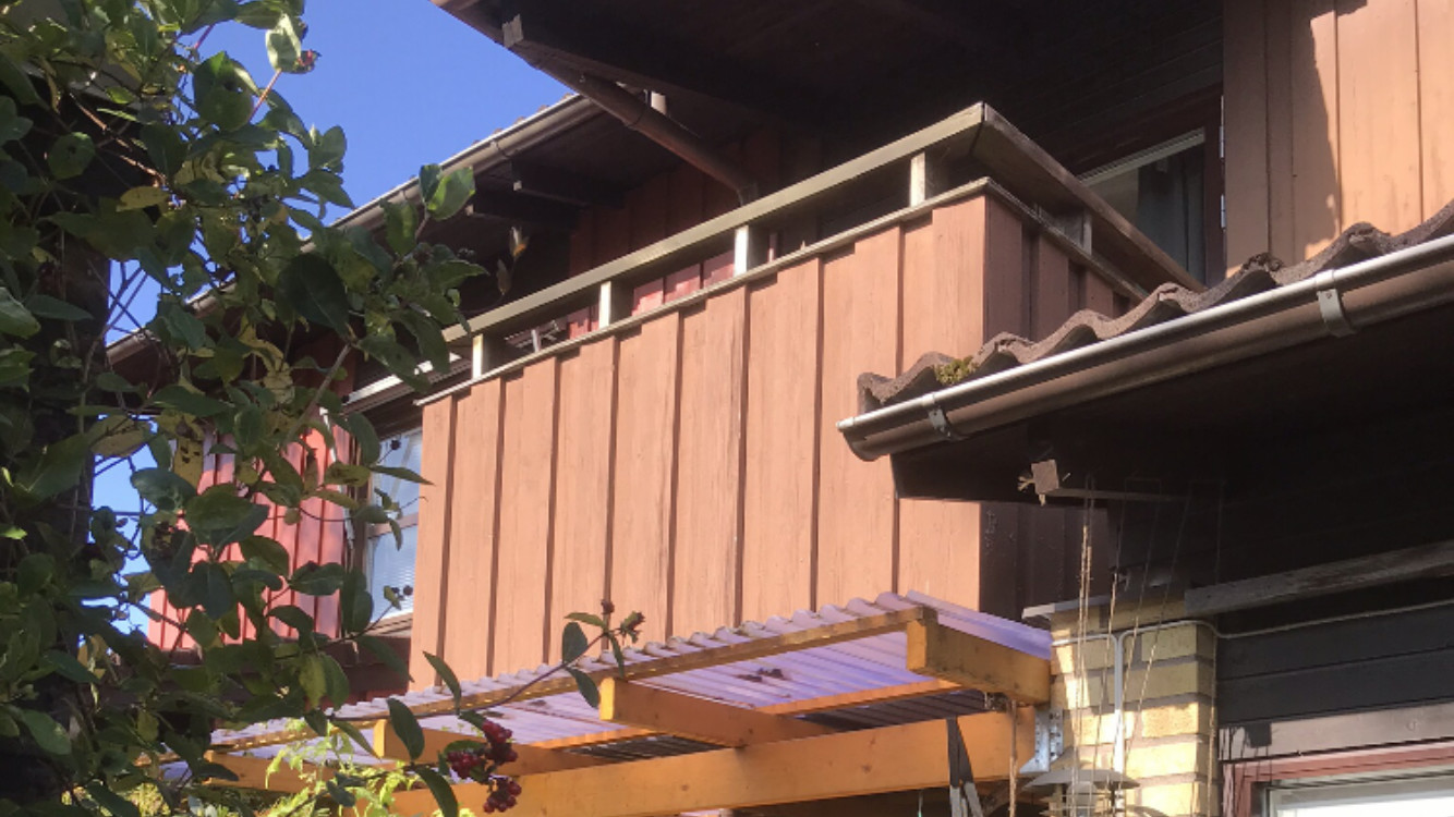

Vad göra? Fasadpanelen på övervåningen går ner ungefär till balkongens nivå. Lite bökigt, dropplist av plåt under panelen.
Borde man tilläggs isolera fasaden på ett radhus i trä från 1978? Eller räcker det med att lägga i mer isolering och täta runt bjälkarna som går rakt ut ur huset? Hela huset fick ifjol nya isolerglasfönster. Fönsterblecken står ut 7 cm, så det borde finnas plats för isolering.
Vid isolering ut åt: Borde man använda en organisk isoleringsmaterial, såsom tretex skiva eller något som andas?
Övervåningen har stående lockpanel. Nedre våningen är gult tegel. Mellan dessa och ovanför fönstren ca 40 cm liggande spontpanel. Skiljer sig isoleringen mellan övervåningen och mellan bjälklaget? Tacksam för svar.
