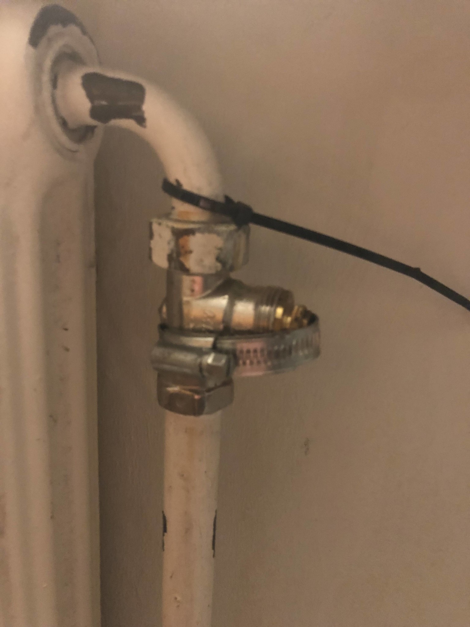

Har fått igång pannan och elementen blir varma. Mitt problem är att ett element inte blir varmt. Även rören in/ut till elementet är kalla. Misstänker att termostaten/ventilen till detta element är trasigt då förre ägaren satt en slangklämma runt termostaten (se bild) men även fast termostaten är trasig borde väl inkommande rör vara varmt upp till termostaten/ventilen?
På vänster rör på bilden sitter där ett ”lock” med sexkantsfäste (se bild). Vad finns under detta lock?

Slangklämman trycker in stiftet som stänger ventilen.
Frågan är varför, den tidigare ägaren har inte sagt något om anledningen?
Eftersom det verkar trycksatt i övrigt borde det inte vara läckage, vad är det för rum? Användes det kanske inte av den tidigare ägaren? Tar du bort slangklämman kommer ventilen öppna fullt (om den fungerar som den ska) oavsett hur varmt det blir i rummet, vilket ju inte är så bra, en termostat skulle behövas för att reglera när värmen behövs.

Det är inte någon termostat som han satt slangklämman runt utan en ventil. Du har ingen termostat på bilderna.
Piggen som slangklämman fixerar är den som termostaten normalt sett justerar för att reglera värmen.
Max in = helt stängd

Tänkte testa lossa klämman och se vad som händer. Förre ägaren har inte sagt något om det och elementet sitter i vardagsrummet. Där sitter ett element till i samma rum som fungerar som det ska. Ska inte röret upp till ventilen bli varmt även om stiftet är intryck?
