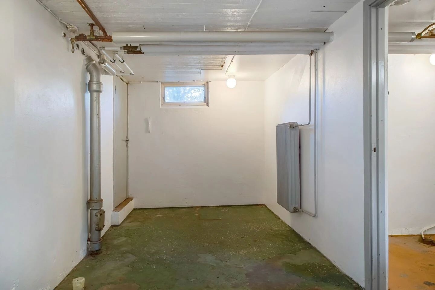

Skulle behöva montera en wc-stol i källare.
Se avloppstam i gjutjärn. Längre upp i huset ör det plaströr men vet inte vart övergången sker.
1: Min tanke är att gå på gjutjärn med grenrör i plast nära golvet sedan ut säg 50cm och där sätta golvstående wc fast med p-lås. Ovanför grenrör tänkte jag montera ny renslucka i plast.
2: Alternativet är att bila ner i golvet och försöka frigöra gjutjärnsröret där istället och koppla på grenrör i plast där?
Hur gör man övergångarna mellan gjutjärn och plaströr enklast? Ska man skarva in plastkoppling på mitten av gjutjärnsröret eller bättre byta allt från golvet upp?
Som ni förstår är detta budgetprojekt för att kunna ha möjlighet till wc i källaren när resten av huset är uthyrt. Ett spartanskt källarrum med synliga rör, radiator, lågt tak och ett litet fönster.

Minst jobb är väl att behålla gjutjärnsmuffen i golvet och bygga med plast därifrån till nästa slätände vid taket. Snyggast är väl att bila och byta under golvet.
Hade jag varit du hade jag bilat upp hela röret och bytt inkommande stam utanför huset. Jag antar att du inte bara ställer toa mitt i rummet utan faktiskt gör lite av ett rum och innan du gör något som krånglar till ett framtida byte hade jag bytt allt till plast på en gång. (Dvs även stammen som går upp).

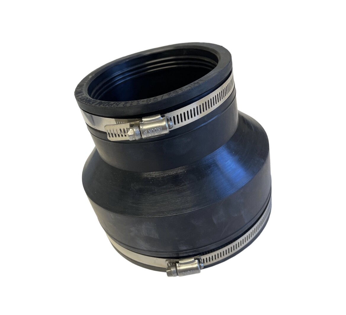

Använder man såna här för att skarva?
Krävs det att man löser nån form av extra avluftning för denna wc?
Svart flexibel gummikoppling med slangklämmor, röranslutning, vit bakgrund.

Ok, när du kapar röret kan det i alla fall vara värt att inspektera det så det inte håller på att rosta sönder, hyr du ut och avloppet pajar kan det bli en rörig historia med sänkt hyra samt säkert krav på evakueringsbostad då den lär ses som obrukbar. (Ingen koll på reglerna där men lär bli stökigt oavsett)

Du behöver ingen separat avluft, du har redan en från stammen.
Du kan skarva slätände mot slätände med de gummidetaljer som du anger. Eller Jet-kopplingar.
Bugger du från en gjutjärnsmuff så finns det gummidetaljer att peta in i muffen så att du kan gå med 110 mm plast därifrån. Exempel:
https://www.hornbach.se/p/gumminippel-123-110-mm-3106622/5111290/

Har fått många bra svar. Nu är det så att jag gärna skulle gå på med t-röret under muffen på röret som går ner i golvet.
Hur riskabelt är det att bila upp runt rören/muffen för att eventuellt kunna koppla på sig längre ner?
Har ju golvbrunnar i källaren men vet inte hur djupt de kan tänkas vara anslutna på stammen?
Nåt man ska tänka på? Antar jag bilar medans röret fortfarande sitter fast och är orört?
