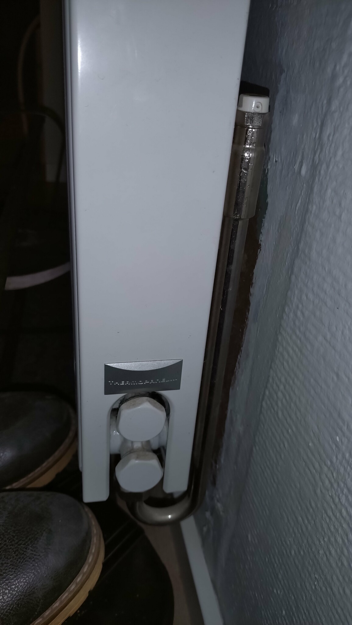

Bott sedan ett år tillbaka i ett hus med fjärrvärme. En del av radiatorerna är bytta av förra ägaren för ett antal år sedan och det är alltså de nya radiatorerna som vi har problem med. Rören till radiatorerna är varma och de gamla radiatorerna är varma, men de nya är kalla. Vi har luftat alla radiatorer och det blir tillfälligt lite ljummet i de nya radiatorerna när det kommer in nytt vatten från rören. Efter ett tag är radiatorerna kalla igen.
Jag har haft en teori om att rören, som är kopplade så att de går bakom radiatorn, värmer upp så att termostaten tror att det är varmt i rummet och att det därför blir kallt. Kan det vara så eller kan radiatorer kopplas så som på bilderna? Det är alltså baksidan av radiatorn som är på bild.

Om det nu skulle vara felkopplat skulle jag gissa på att det är "radiatorkopplet" som är boven i dramat.
Finns som ettrörs och tvårörs och går att sätta åt fel håll med lite otur.

Ni ser ut att ha en sådan här men även en till detalj utanpå det. Ingen aning om vad den gör.

Mellan 2rörskopplet och rören sitter ett enrörskoppel, likt följande,

Ovan nämnda del är nog onödig, flexkopplingen som sitter ser ur att vara följande,
http://www.onniflex.com/weblisher/1...e-3d573845b89f/?page=16&mode=100&noConflict=1
Och den har intern omställning mellan enrör & tvårör.

Den som installerade det där hade inte koll på hur komponenterna fungerar. Purmos flexfördelare är omställbar mellan 1-rörsystem och 2-rörsystem. Den levereras konfigurerad för 2-rörsystem vilket indikeras av den blå plastpluppen. Pillar man bort plastpluppen så finns där en ventil som ställer som kopplet mellan 1-rör och 2-rörsystem. När man ställer om till 1-rör så skall justerskruven täckas av en röd plastplupp. Omställningen sker med en 2,5 mm insexnyckel.
Nu har det monterats ett separat enrörskoppel på flexfördelaren. Så var det inte tänkt men förmodligen fungerar det också men till en högre kostnad.
Börja med att lufta alla flexfördelare. Det sitter en luftskruv högst upp på flexfördelarna, det är de som har en vit "krage" runt sig. Den vanliga luftnyckeln till radiatorerna passar. Man kan behöva lufta ganska många gånger beroende på hur mycket luft man har i radiatorvattnet.
