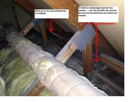

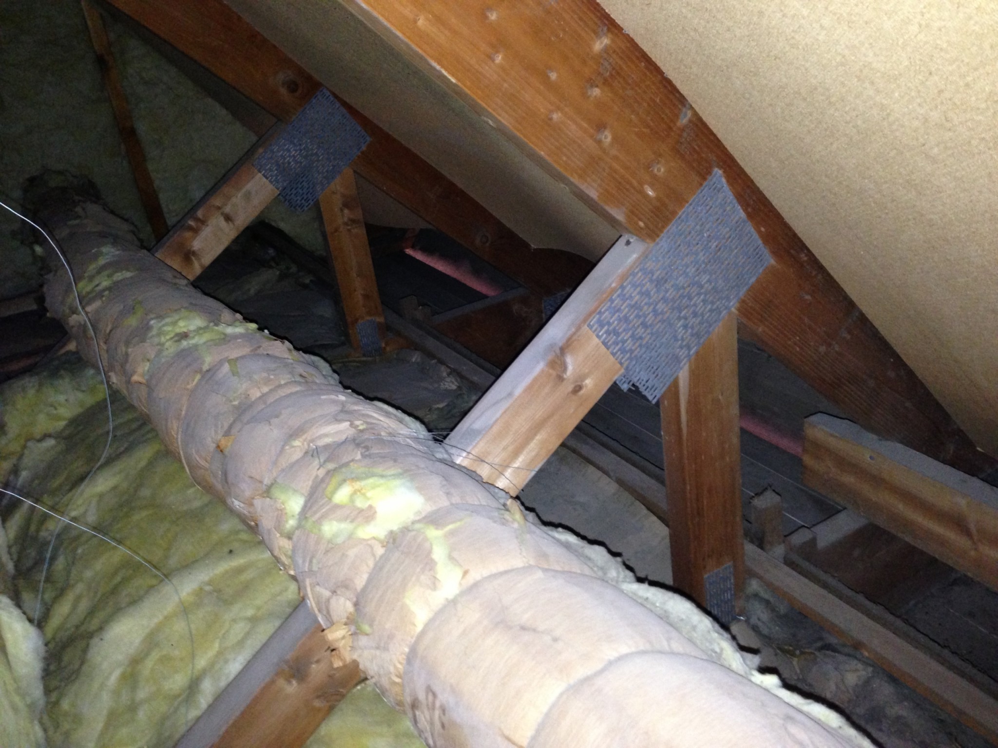

för några år sedan så inredde vi vår kallvind till två sovrum och ett allrum. Vi anlitade en firma för hjälp med isolering o montering av fönster. Nu har det företaget kånkat för ett par år sedan.
Nu ska vi sälja vår lägenhet och jag vill veta om dom gjort fel, kan den nya köparen kräva något i efterhand samt om jag kan göra något för att få det bättre.
på bilderna så ser ni hur det ser ut i sidovinden, och att det kommer in ljus i nederkanten. Det är ovanför vår entré. Och sista biten är inte isolerad, för det skulle vara så??!! Dom satte luftspalt som går upp över rummen som blir en kallvind.
vad tror ni??

Hej ...Ballabaloo
Kollar dina bilder ....
Förmodligen saknas här en del isolering eftersom det finns vid sidan om.?
så varför dom lämnat denna biten förstår jag inte....
Luftspalten är bra, för det måste komma in luft till kallvinden ..

där du har pilarna, där under är vår entré, som är utomhus!! Så där är bara dom plankorna och sen kommer isoleringen längre in, som bilden visar. Visst ska där vara luftspalt, men man kan kanske täcka ut lite längre med isolering. Det känns på visa ställen på golvet att det är fritt blås under golvet. Men jag vet att där ligger minst 70mm i under golvet som ligger på spånskivor...

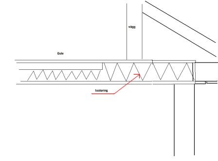

Hej ..
Om det ser ut så här med din isolering så är det OK
Isoleringen skall fylla hela utrymmet i början ,, och en bit innanför väggen
sen får det vara mindre isolering .. men finns det gliper så att luft kommer förbi
så blir golvet kallt,.
Står bara luften stilla så isolerar den också..
Kan du beskriva var eller visa med bild var det drar, vore bra...

Ska försöka hinna ta bild och lägga in imorgon. Så som du har ritat upp, så ser det ut. Men på många ställen så känner man att när man håller handen framför listen att det kommer kall luft, och så är golvet kallt ca 0,5m in på golvet. Det ser tätt ut på andra sidan där isoleringen sitter, men det kanske är att man får trycka dit mer isolering.
