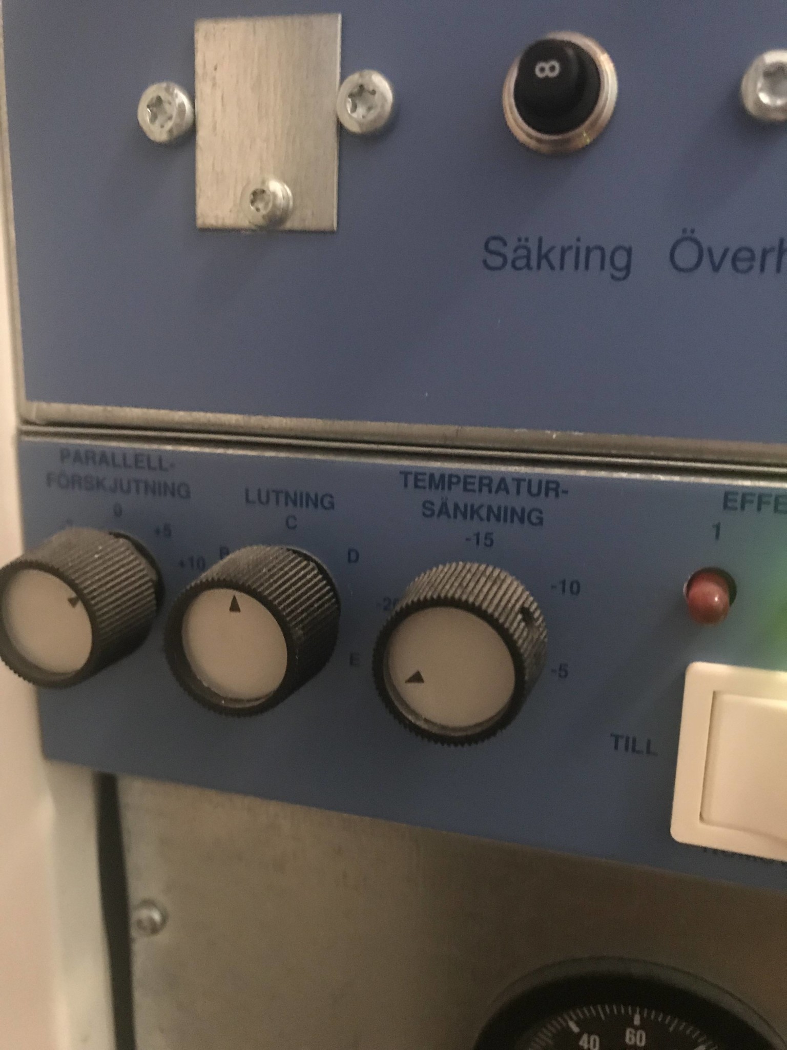

Sen ang ”temperatursänkningsvredet” finns det inget ”0” på det så jag kan inte vrida dit...
R
Tycker den står långt till vänster och det finns - 10-20 -30 vrid den så långt till höger då

Såhär ser den ut i närbild.
  • Närbild av kontrollpanel med vred för temperatursänkning och parallellförskjutning samt säkringsknapp.
R
Vet inte men den sortens gamla pannor har inte en softikerad elektronik i sig , kanske det siyyr någon s,k, shuntmotor innanför skalet , men bry dig inte , förmer info om inställningar i inlägg
# 19 www.byggahus.se/forum/threads/struntar-och-grejer.324772/page-2
Där den gula är din lutning och den blå är din parallell och läs min förklaring så kanske det går upp ljus , troligtvis bor du i mellansverige då kurvan står på C Återkom om det gav något
Jo, bor i mellansverige. Testade att vrida upp ”temperatursänknings”-vredet max nu med för att se om det ger nåt, elementena var fortsatt iskalla efter 30 min nämligen.
Annars får jag nog ta ut nån som kikar...

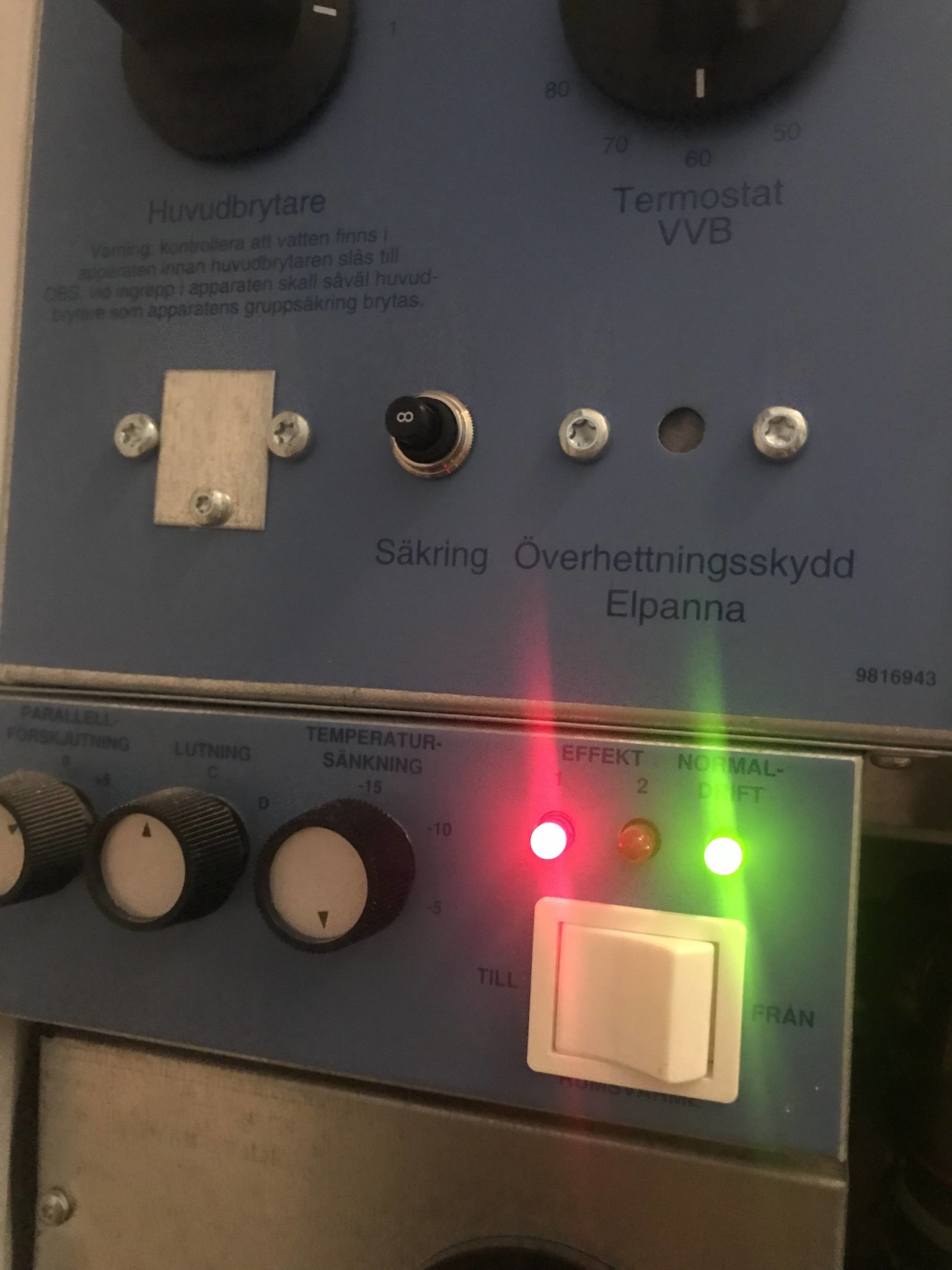

OM du tar fattigmansstetoskåpet ( en skruvmejsel med örat mot skaftet och klingan mot pumpen ) kan du höra om den snurrar om du ändrar med vredet 1-2-3 på pumpen hör du om den ökar eller minskar i ljud .Sänkningsvredet ska stå så långt tlll höger som möjligt . sen kan du prova med att vrida upp lutningen till E ( då bor du i Norrland , behöver mycket värme ) glöm inte ställa tillbaka den på C
Det verkar även som att den inte vill ge effekt , ingen av lamporna Effekt lyser , under den lilla plåt som sitter uppe till vänster om säkring sitter det nog ett överhettninsskydd , ta bot plåten ( ser att det är Torx , men går med en vanligt mejsel som går in ) en pinne sitter nog där , tryck hårt på den med en mejsel , sluta andas samtidigt och lyssna efter ett klick , blir det ett klick så kommer nog värmen , den kan lösa ut av olika anledningar

Är det metallplattan tv du menar eller till höger där det står ”överhettningsskydd”?
Som synes klickade effektlampan temporärt i... den går bara några sek dock och slutar lysa sen.
Edit: tog bort metallplåten och det var samma typ av plastlock där som mellan metalltorxarna till höger. Inget som gick att trycka på.
  • Kontrollpanel med två knappar, öppet plastlock, etikett 'Överhettningsskydd', tända effektlampor.
