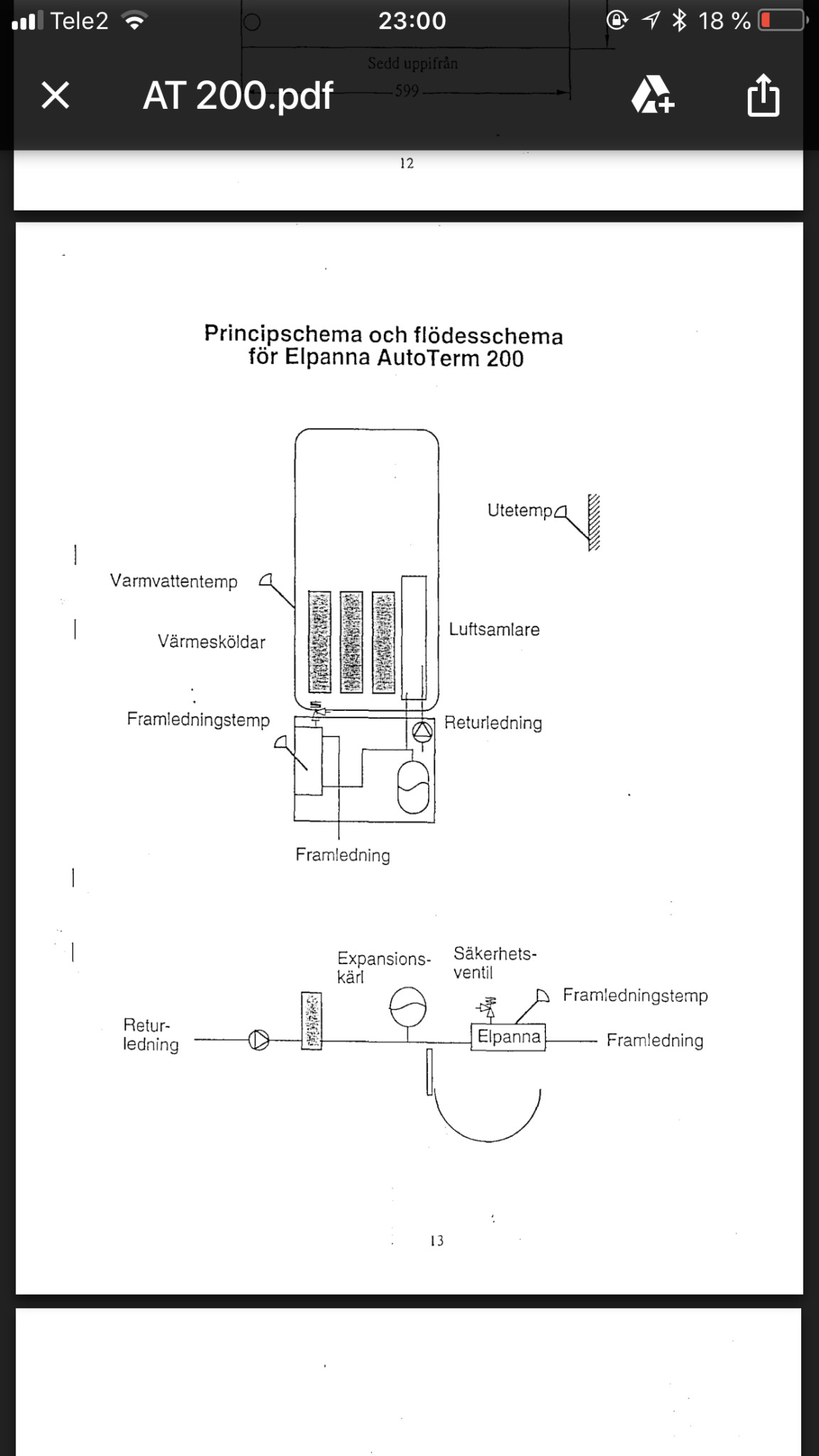

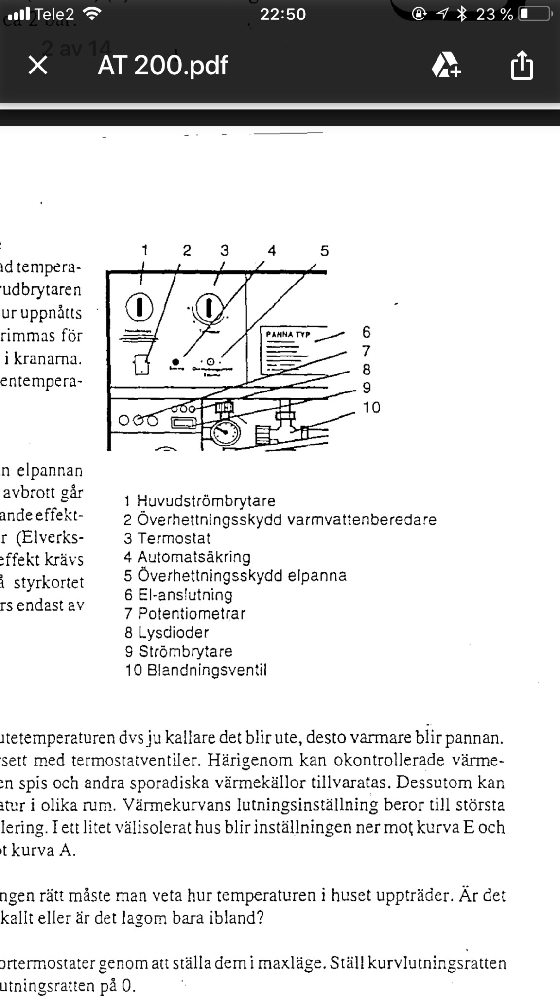

Ja, jag såg och funderade på det där med, det kändes väldigt lågt.
Har en manual (eller ja det är mkt att kalla den för det, några korta sidor) för pannan. Står bara som felsökning ”har automatsäkringen löst ut? tryck in knappen?”
Är det bara att trycka in den knappen och hoppas på det bästa?
  • Skärmdump av manual för elpanna med diagram och numrerade komponenter, text och en PDF-navigering.

Så här ser det ut i manualen:
  • Principschema för Elpanna AutoTerm 200 med annotationer för temperatur och ledningar.

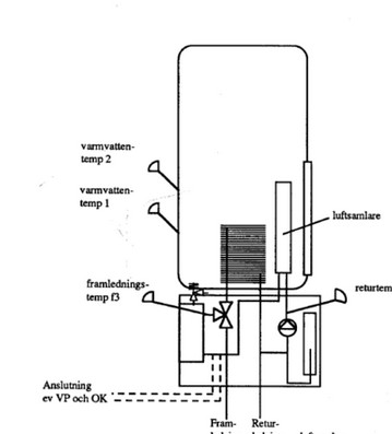

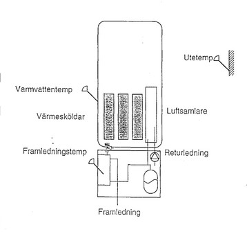

Jag är inte helt hundra på det. Om du kollar på principen på 220:an och 200:an så ser du att det finns två val på båda.
Variant 220 har växelventil som antingen värmer VV via kamrör eller ut på radiatorer.
Variant 200 har både värmesköldar som endast värmer VV och elpatron som endast värmer radiatorer. (Observera uttaget "framledning" på undre bilden)
Eller tänker jag fel på kvällskvisten? :thinking: :lying: :beer:
Schematisk ritning av värmesystem Variant 200 med märkningar för varmvatten, luftsamlare och framledning.
Schematisk ritning av en värmesystemslösning med beteckningar för varmvattentemp, värmesköldar och luftsamlare.
