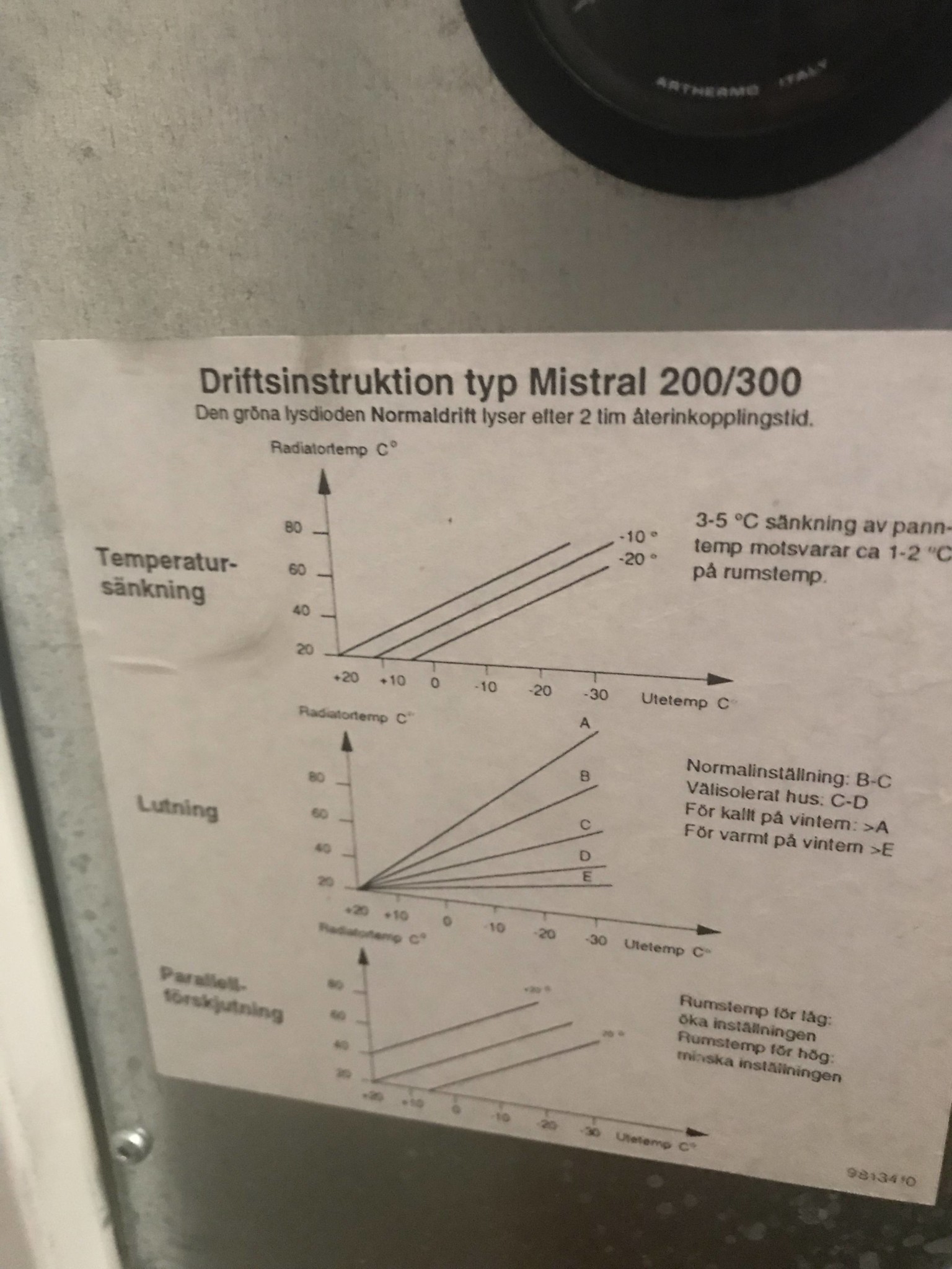

Såg på din bild i inlägg #16 . Under den lilla plåten sitter överhettningsskyddet till varmvatten . Kan du ta en närbild på klisterlappen som sitter under tempmätaren
M
Denna?
  • Driftinstruktion för en Mistral 200/300 med grafer och inställningar för radiatortemperatur och utetemperatur.

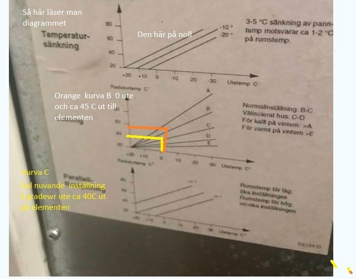

Bra din lutning på kurvan är baklänges för att få det varmare ska du ställa in lite baklänges mot B pm inte förskjutningen räcker
Ex du vrider förskjutningen till höger max fortfarande svalt , då får du vrida lutningen lite mer mot B och ställa tillbaka till hälften av förskjutningen och vänta ett dygn , hur är det nu , fått någon värme på elementen
  • Diagram över värmesystem med olika temperaturkurvor, med markeringar och anteckningar för inställningsförslag.

Jag är fortfarande inte helt inläst på exakt vad vreden gör (ska sätta mig in noggrannare i det framöver) men med hjälp av tipsen här i tråden fick jag upp temperaturen på huset ca en grad vilket var exakt det som krävdes för att det skulle bli behagligt!
Tack!
