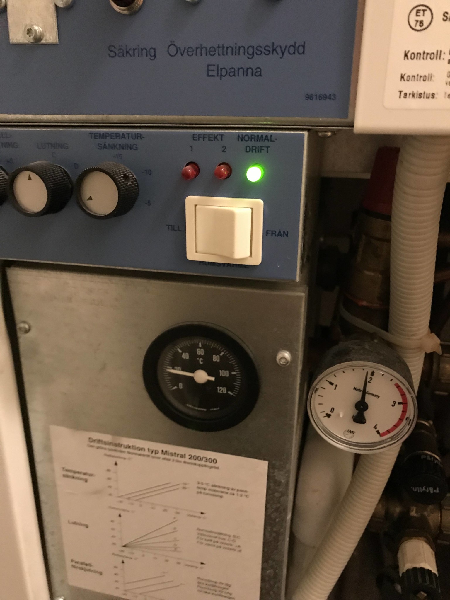

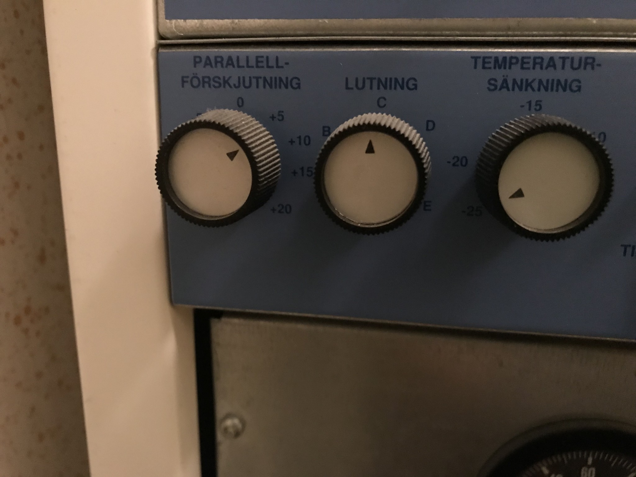

Pannan är inställd enligt bifogade foton...
  • Elpanna IVT/Autoterm 200 med inställningsrattar, driftindikatorlampor, och tryckmätare vid 2 bar.
  • Kontrollpanel på en IVT/Autoterm 200 elpanna från 2001 med inställningsrattar för temperatur och tid.
alm82
Ratten märkt 'temperatursänkning' borde kanske stå på 0?

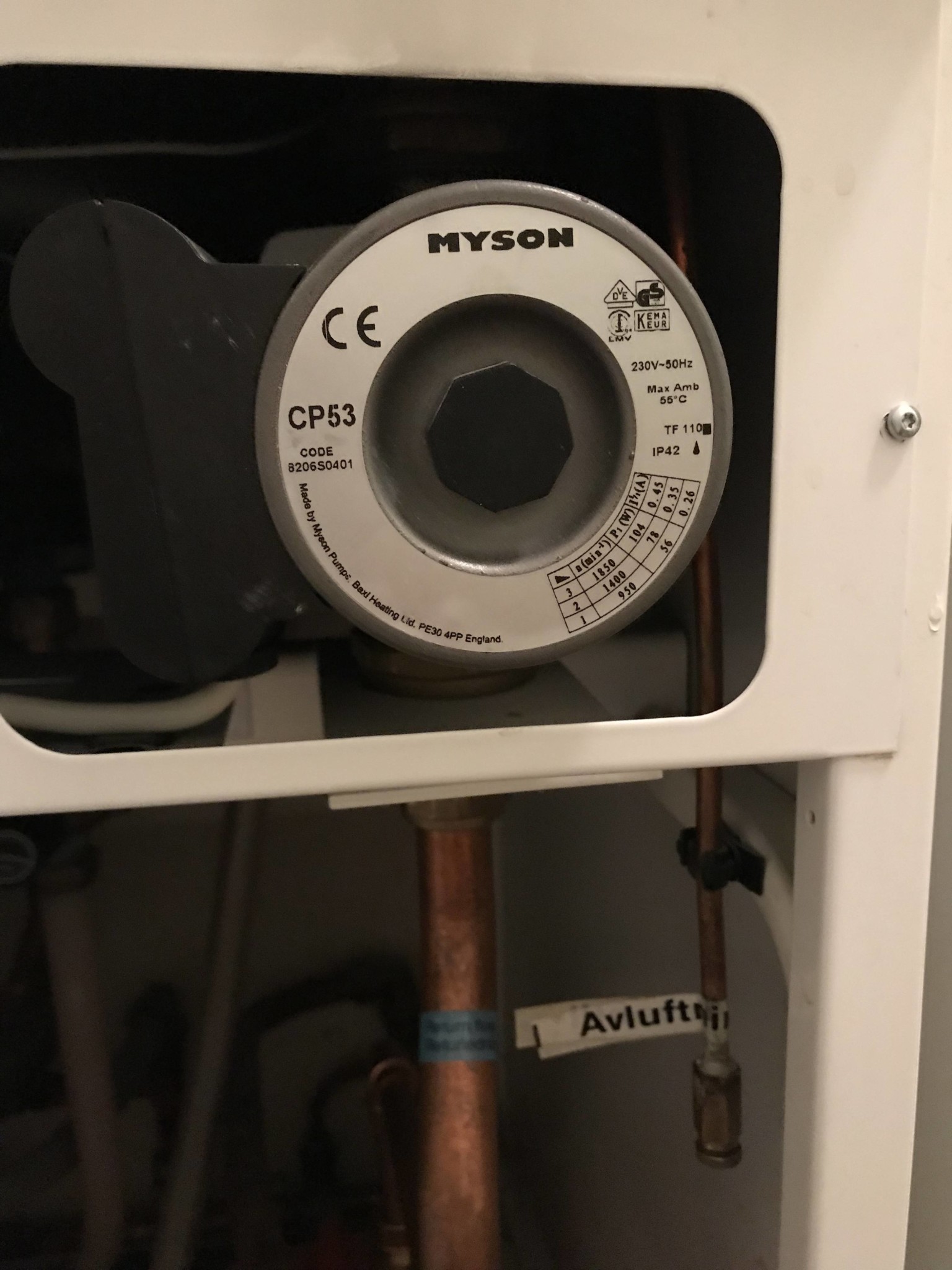

M
Bild på cirkulationspumpen är här.
Röret under (”return flow”) är iskallt.
Har ingen metallskruv...
  • Cirkulationspump märkt MYSON CP53 installerad ovanför ett kallt kopparledningsrör.
Åttakantiga skruven är samma sak
Så den ska gå att lossna och kika in om pumpen går? Jag kan inte paja nåt genom att öppna den?
R
Nej inget pajar , bara våga
M
Fick ändå inte upp skruven så det skruttade ju ihop ändå. Får ringa ut nån som är stark :)
Tack ändå hörni, det låter ju logiskt detta att den kan ha stannat. Allt annat verkar grönt men om den inte cirkulerar är det ju inte så lätt att värma upp nåt nej...
R
Tog du i med handen då , en stor skiftnyckel eller en polygrip , det är en klassiker på cirkulationspumpar som står still under sommaren , dom kärvar till och vill inte starta och måste hjälpas igång
PS känn på pumpen är den varm , då har den ström och kärvat fast

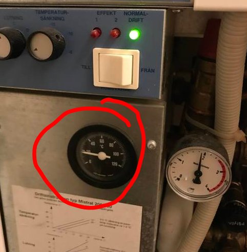

Fast på första bilden som @EmmaRa har lagt upp visar ju termometern på 20º. Inte konstigt att det inte går ut någon värme på radiatorerna.
Har du kontrollerat så att säkringen/återställningen för överhettningsskyddet på pannan?
Beredaren kan vara varm trots att elen inte går, därför kan det finnas varmvatten men ingen värme.

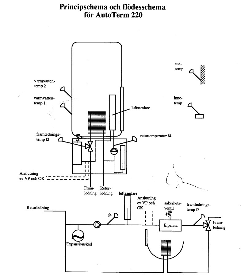

Jag hittar ingen manualt för 200, men dock för 220. Om din variant är uppbyggd på samma sätt så ligger kanske orsaken här. Vattnet till radiatorerna tar inte samma väg som vattnet som värmer varmvattenberedaren.
Schematisk illustration av principschema för AutoTerm 220 värmesystem med benämnda komponenter och temperaturmätare.
