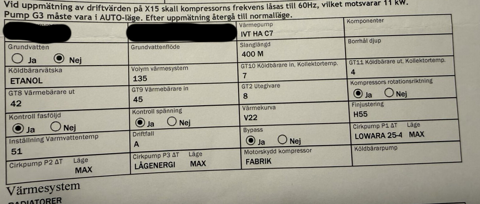

Lite glädjeläsning här nu. Har dragit fram alla dokument jag hittar på systemet.
Det visade sig vara 300m på offerten och det står 400m i igångkörningsprotokollet.
Han vi köpte huset av nämnde att han tyckte det var dåligt tilltaget med slang och valde en längre...
Så då har jag tydligen 400 meter slang. Så nu kommer samma fråga igen hehe, är det rimliga temperaturer jag har på kollektorn?
Kan det ha något o göra med CP, tycker den låter en del när jag kör den manuellt. Dock inget skärande ljud.
