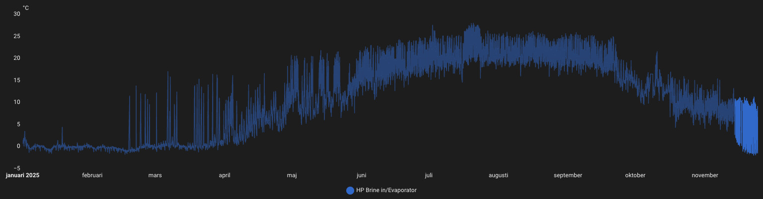

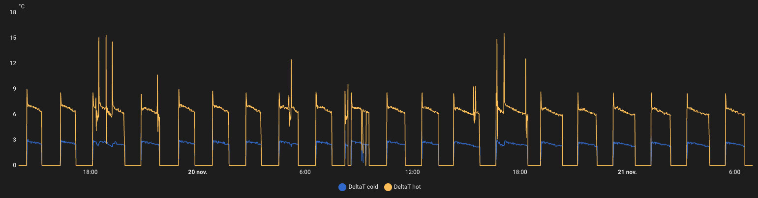

Bifogar bild så blir det lättare att se. Grafen är dock mer högupplöst i slutet.
Det verka ha legat runt 0 till -0,5 tidigare. Men nu med bufferttanken en grad lägre.
Nu hade vi ju rejält kallt för att vara i detta område, 9 minusgrader i för några dagar sedan, så det har väl tagit lite på kollektorn. Brukar bara ha några få minusgrader här.
Temperaturen borde inte påverkas av att du satt in en bufferttank. Men i övrigt ser jag inga konstigheter. Visst, 300 meter är kanske lite i underkant och COP hade blivit några tiondelar högre med 100 meter slang till. Men det hade ju å andra sidan blivit en större investering och kanske problem att få plats på tomten.
Skillnaden är nu att pumpen gick ca 10-15 min innan paus och därmed han väl inte kollektorn bli så kall. Därav ojämn värme och många starter. Nu går ju pumpen ca en timme innan den stänger ner och pausar i en timme. Nej jag tar ju inte ut mer effekt från marken, det är ju bara längre körtid.

ser ut som om du obefintlig värmeledning i mark, troligen är sanden för torr
när du förlängt gångtiden mha tanken så blir det snabbt kallare i slangen och du har ett delta T på 0C
du har flyttat problemet? från antal starter till att värmepumpen jobbar mot kallare media med sämre COP
åtgärder? se till att mer värme går in i kollektorn bättre jord längre slang, borra men det kanske du inte får där?
