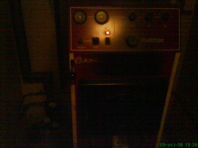

Flyttade in i vårt första hus 1 augusti. 146 kvadratmeter med golvvärme från 1997 som värms med vatten från ackumulatortank på 1,8kbm som värms med elpatroner med tillhörande shuntstyrning, eller som vi främst tänkt, med vedpannan. En DIOM V825, oxå från -97.

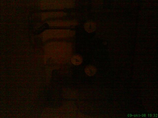

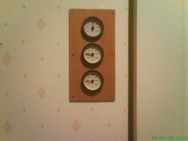

Proveldade häromveckan och gladdes över hur fort själva pannan gick upp till 90 grader, sedan steg övre mätaren av de 3 som sitter i tanken, men seegt gick det. Ut till slingorna steg temperaturen iaf. Nu börjar det bli lite kallare och något stämmer inte. Stänger jag shunten så blir det ingen värme i tanken alls trots 90 grader i pannan. Pumpen på laddomaten går. Likaså cirkulationpumpen. 2 mätare på 80-90 grader och en på ca 30 på laddomaten. Efter en hel dags eldande går det att få upp övre delen av tanken till 80 grader, men de 2 undre rör sig knappt. Den mittre på kanske 30, undre 20. Mer blir det aldrig. Pumpen på laddomaten går på 3:an, har provat med alla hastigheter, cirkulationspumpen står på 2:an. De som bodde här innan beskrev att den övre mätaren stiger snabbt och efter "ett tag" kommer de 2 undre. Elpatronerna värmer hela tanken till ca 40 grader.

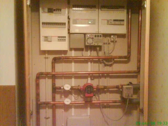

Lägger upp lite dåliga bilder så länge då jag inte hade tillgång till digitalkameran utan fick ta med mobilen..
Laddomatpumpen går. Har tagit loss skruven och kollat.
Det enda jag kan tänka mig nu är att någon ventil/termostat satt sig i laddomaten så att det alltid är stängt till tankbotten. Stängde & öppnade kulventilerna idag men de 2 "pluggar" som termostat mm sitter innanför sitter som berget. Positivt med det är att de kanske inte rengjorts sedan -97 & därför med stor sannolikhet är problemet. Negativt är att jag inte kommer åt att rengöra... Men kraftigare verktyg ska anförskaffas.
