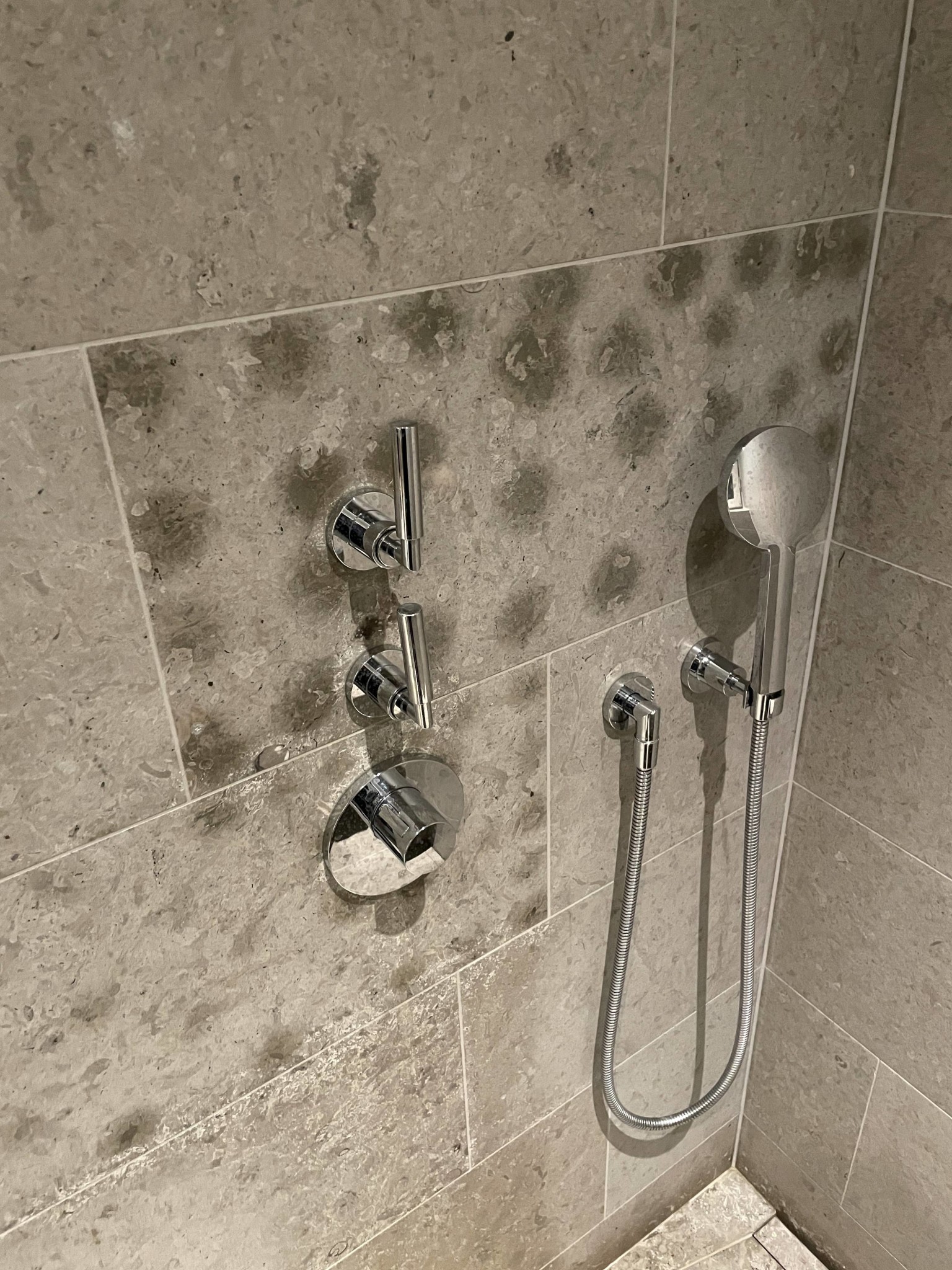

Vi har kalksten i vårt badrum. Efter ett par månader efter inflytt och renovering har vi en massa ringar som vi inte får bort. Se bild!
Tankar vad det kan bero på?
Trippelkollat skvallerör och annat - inget vattenläckage.
Tacksam för feedback!

Det är antagligen fukt som tränger genom bakifrån. När ni duschar tränger vatten in bakom plattorna och om det finns "fickor" i fixet bakom ansamlas vatten och kommer att tränga genom. Det är rätt vanligt på all natursten, eller kakel som inte är glaserade.
Om man lagt på fix jämnt och det inte uppstår "fickor" kommer plattan att vara jämt färgat (även om den är fuktig).
Om ni har ett annat badrum så låt detta vara utan att duscha några dagar och se om fläckarna minskar eller försvinner.

För att fixa "fickorna" bara låta torka och sen bättra på med fog?

Nej, det kommer inte att hjälpa med fog. Vatten går ju in bakom plattorna (så fungerar ett kaklat badrum). Min gissning är att plattsättaren har lagt in kopplingar och kopplat fixturen för era inbyggda blandare/kranar och sen har han "duttat" fix på plattan och tryckt fast den och då har det uppstått fickor på baksidan där vatten samlas.
Om det det beror på det så är enda sättet i så fall att ta bort plattan och fylla ut med fix jämt bakom...
