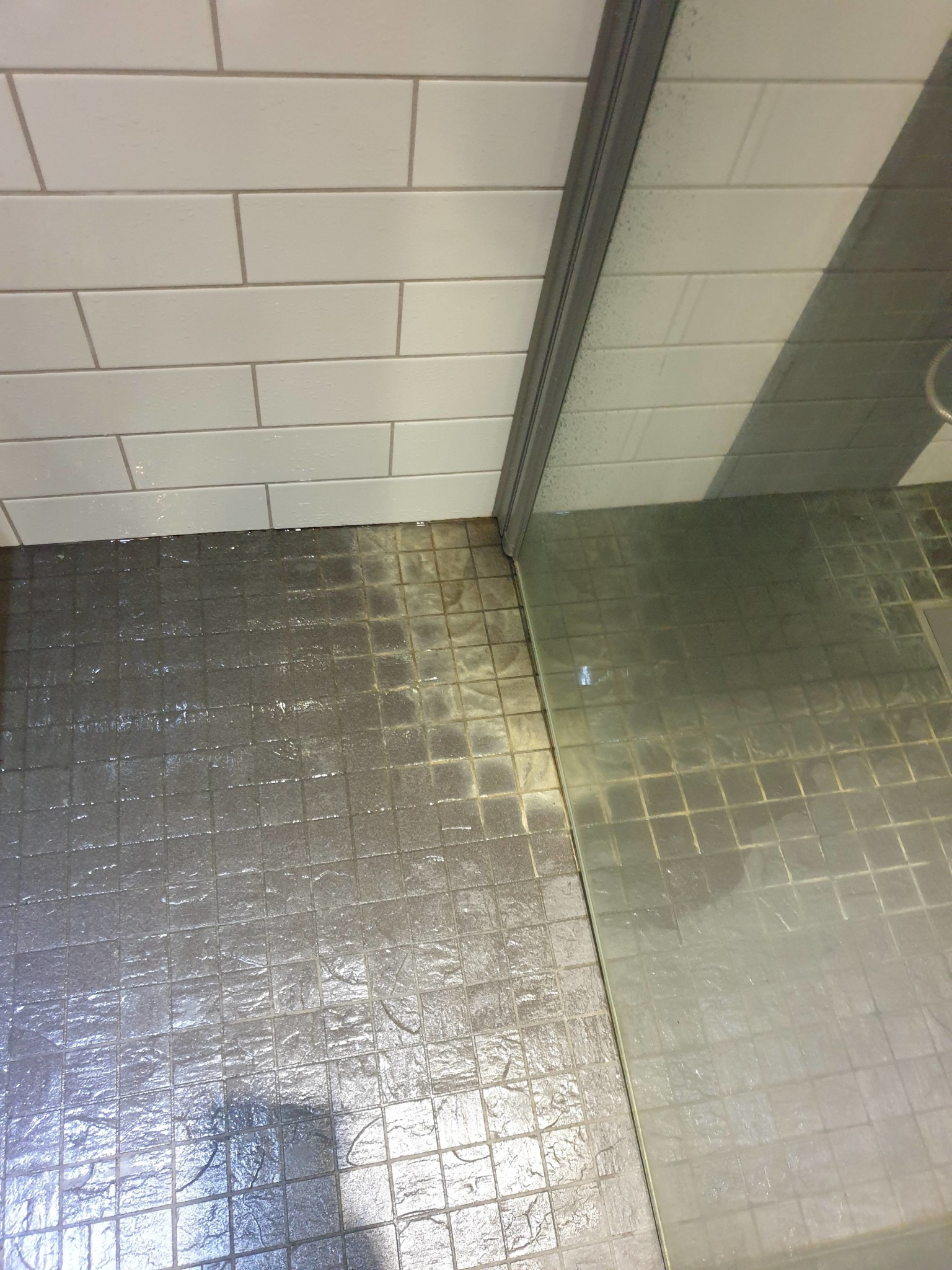

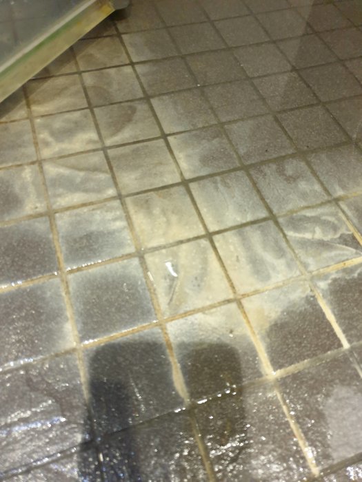

Någon som har ett supertips om hur man ska kunna få bort detta?
Har testat följande
Ättika
Diverse kalkoff medel som finns i butiken.
Sandpapper
Ånga
Högtryckstvätt
HJÄLP!
  • Kakelgolv med svårborttagna fläckar trots rengöringsförsök.
  • Kalkfläckar på kakelgolv i dusch med synlig duschvägg och vit kaklad vägg.

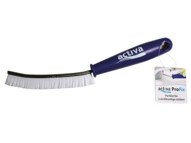

Fogborste, Ättika/citronsyra och borstade galet länge, tillslut tog min man över och borstade ännu längre. Nu hade vi inte alls så mycket som på bilden. Hoppas någon har en bättre lösning.

Nu har jag hittat en rätt okej lösning
Koka upp ättika. Lägger ut hushållspapper över kalken. Höll på den varma ättiksyran O sen vänta några timmar och sen gnu med stålborste

Testa Hessa kalkbort, mer eller mindre utspädd.

Testat Effekt Rosa?
Tycker det har funkat bra här.
