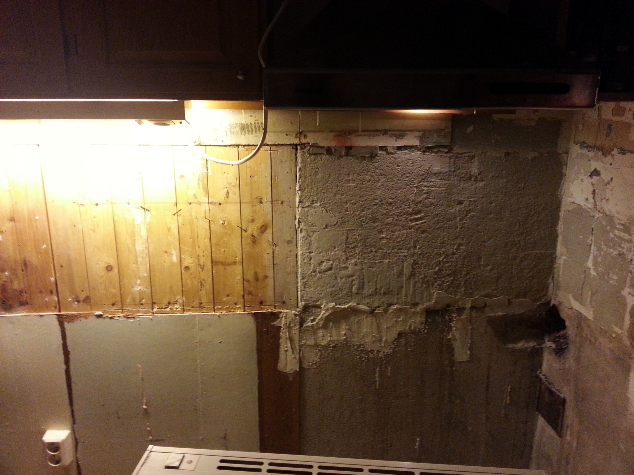

skall kakla om i köket och det förra kaklet sprack i skarven mellan vägg och mur.
tänkte att det kanske skulle göras lite bättre den här gången.
frågan är nu hur gör man detta jobb så att det inte spricker!?
skickar med en bild på väggen så blir det kanske lättare att förstå vad ja menar:) 20131124_001155.jpg
Sätt gipsskivor som du kaklar på.
tank77
Ja du får ju åtminstone gipsa över skarven med en hel skiva
K
tack för tipsen har satt gips hela vägen, så nu kör vi på :)
