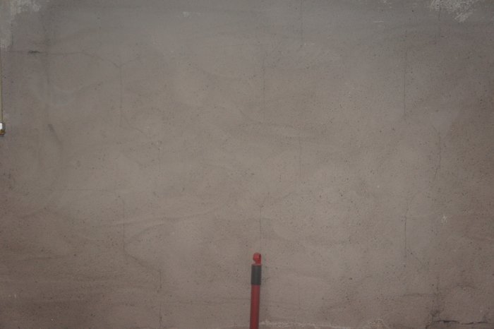

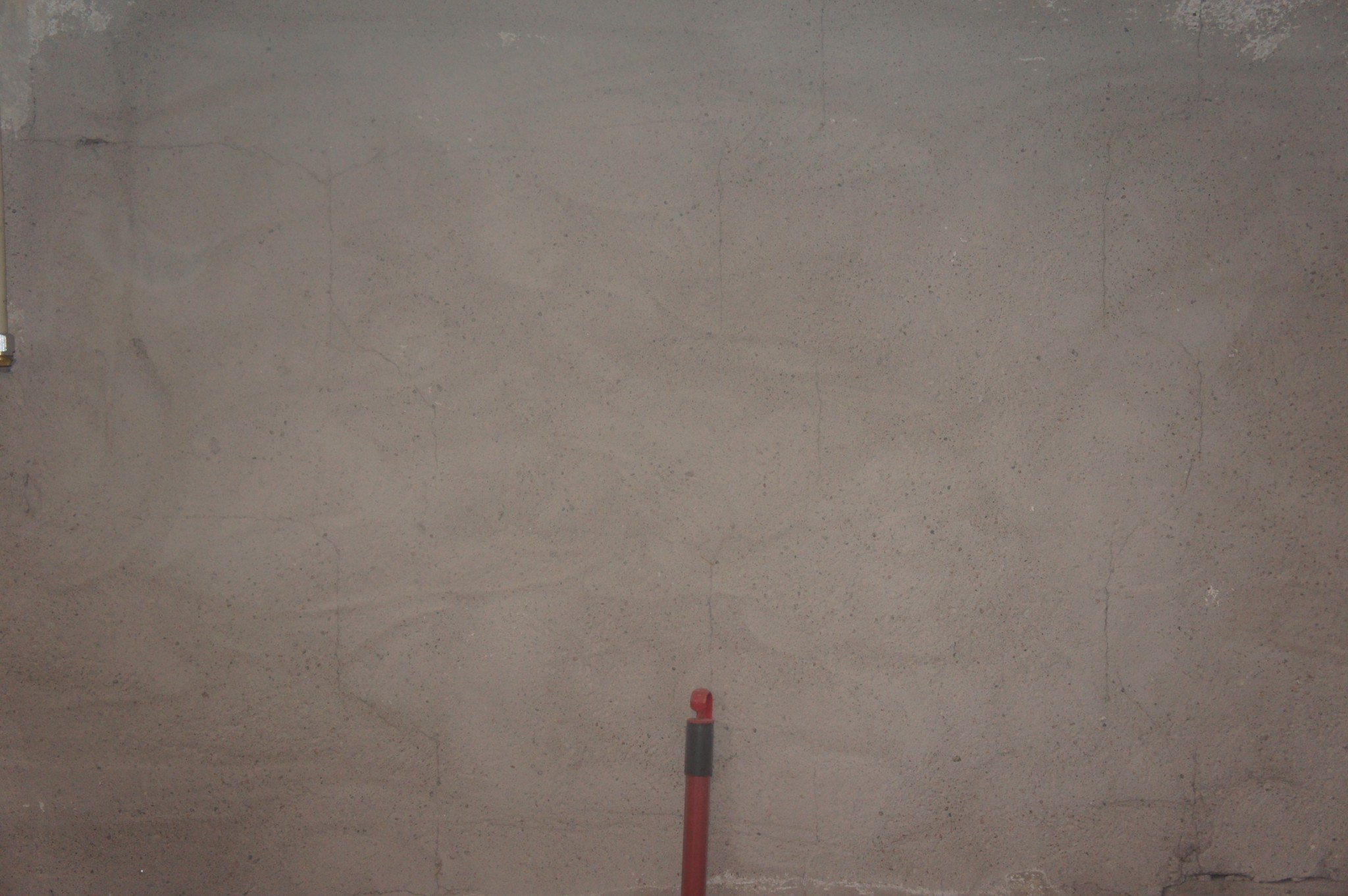

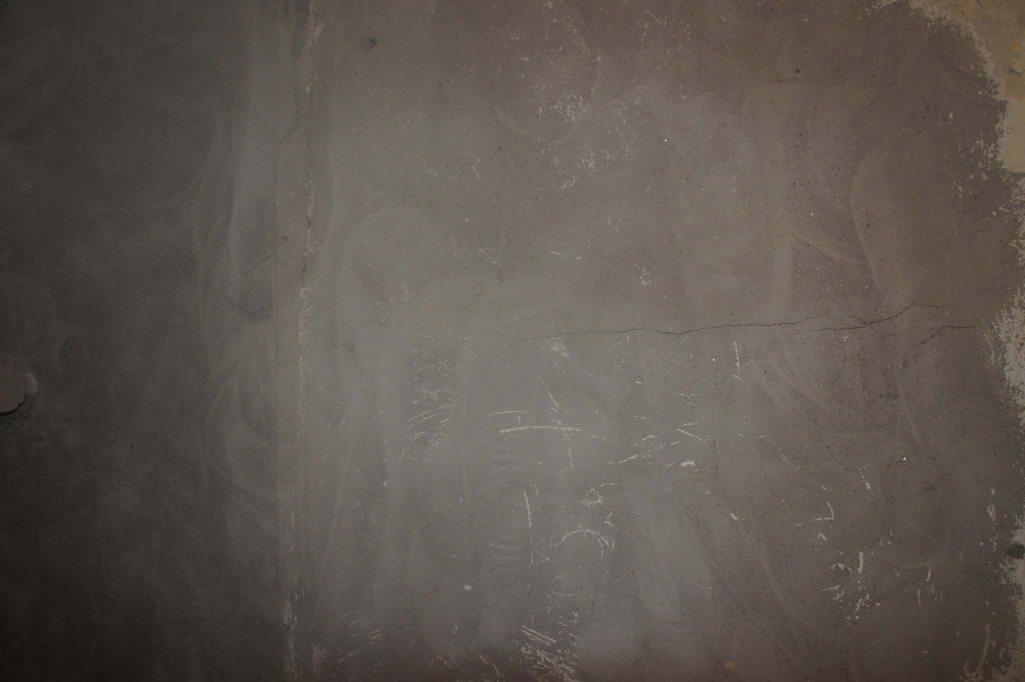

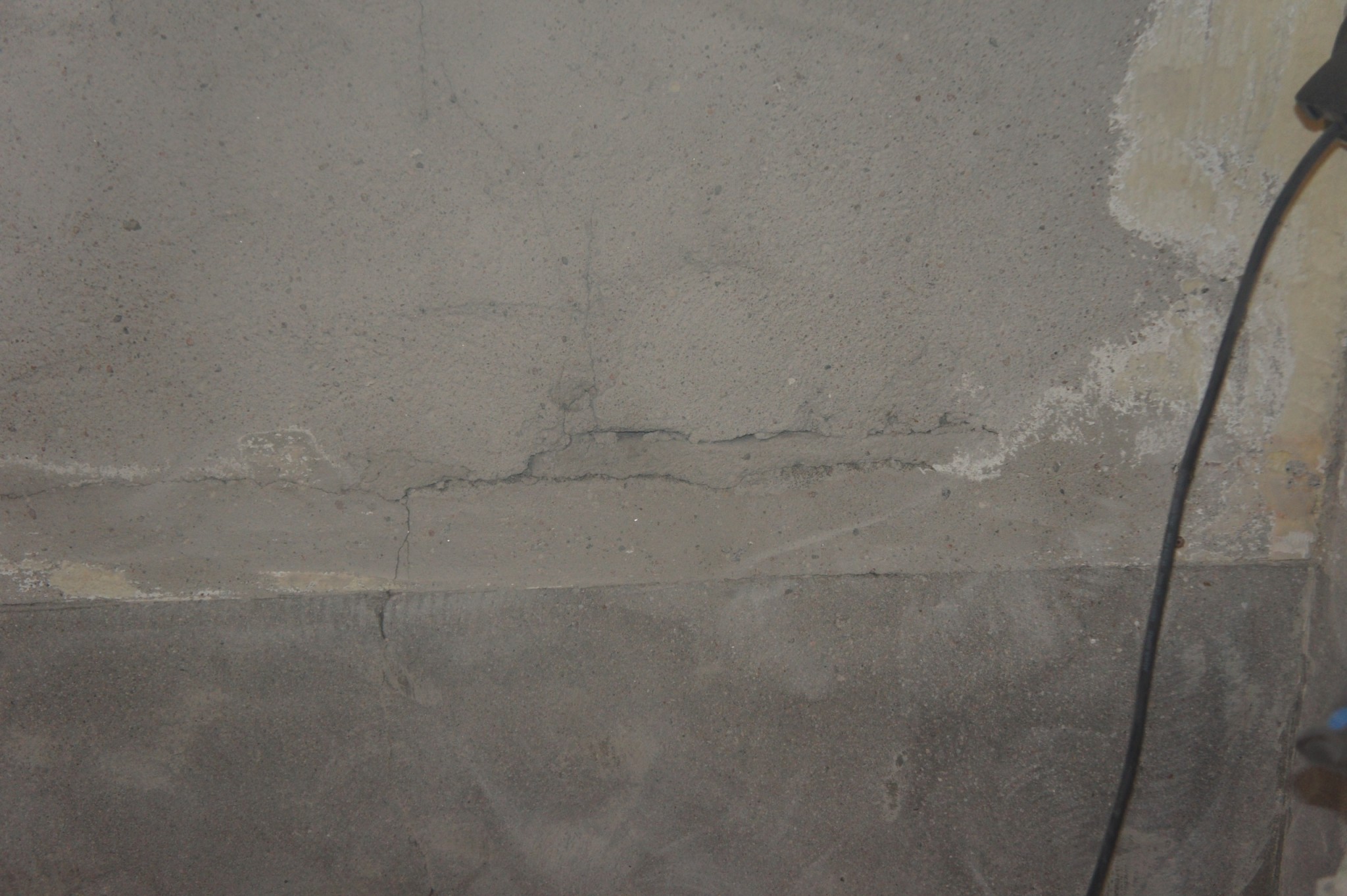

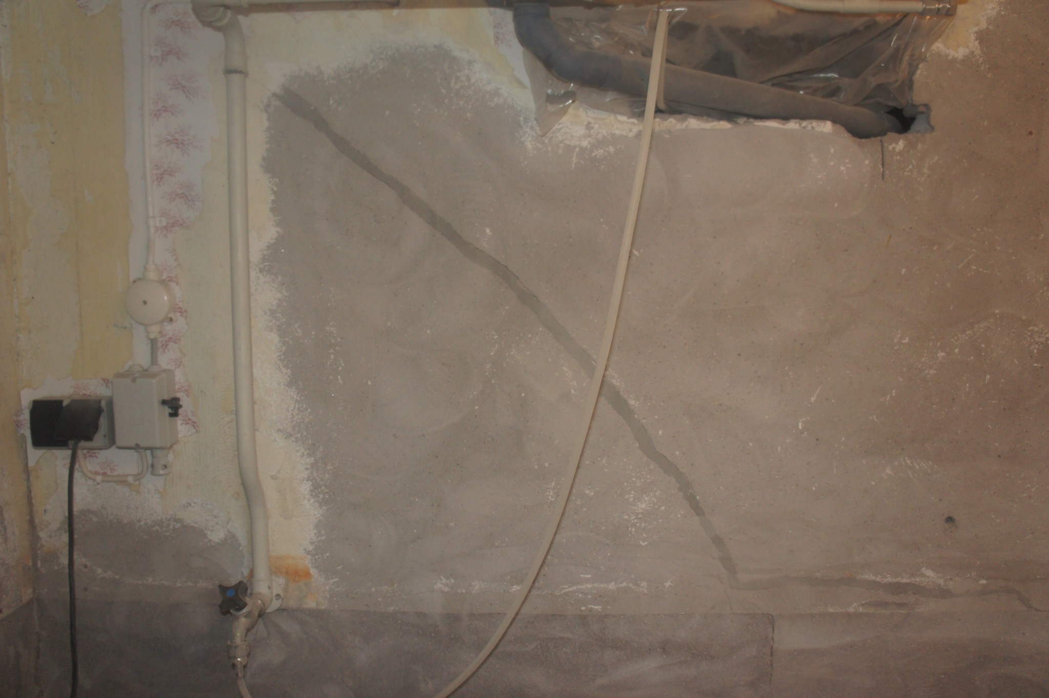

Jag håller på överallt i mitt blivande extra-badrum som ligger i källaren. Något tätskikt är det inte tal om. Kan jag kakla direkt på väggarna även fast de har sprickor enligt bilderna? Kommer fogarna att spricka?
Om det inte går att kakla direkt på, hur är bästa sättet för att få det i kaklingsbart skick? Kan jag fästa våtrumsgips direkt på betongen och sedan kakla på det?
Det jag tänker först på är om sprickorna är dagsgamla eller 30 år osv.
Är dom supergamla och uppkom under en jobbig vinter med extrem tjäle så skulle jag inte oroa mig.
Om du nu inte skall använda tätskikt så kanske du kan överleva om en platta eller fog "spricker" efter ett par år och då byta ut den. Nackdelen är att den är mycket svårt att blanda fog till rätt nyans.
