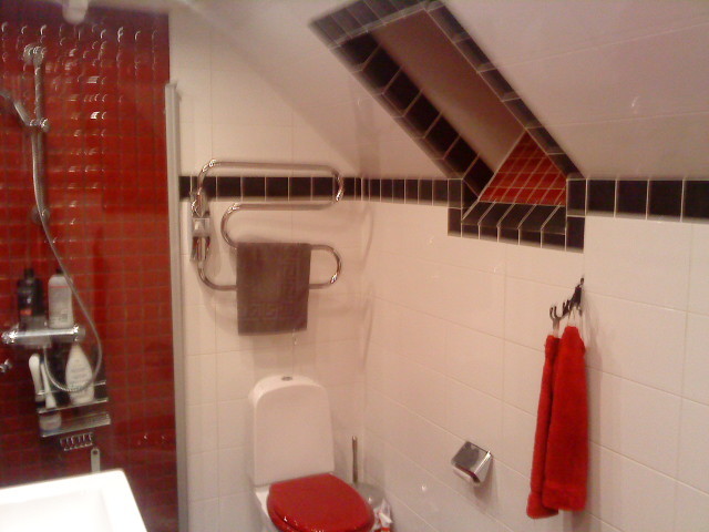

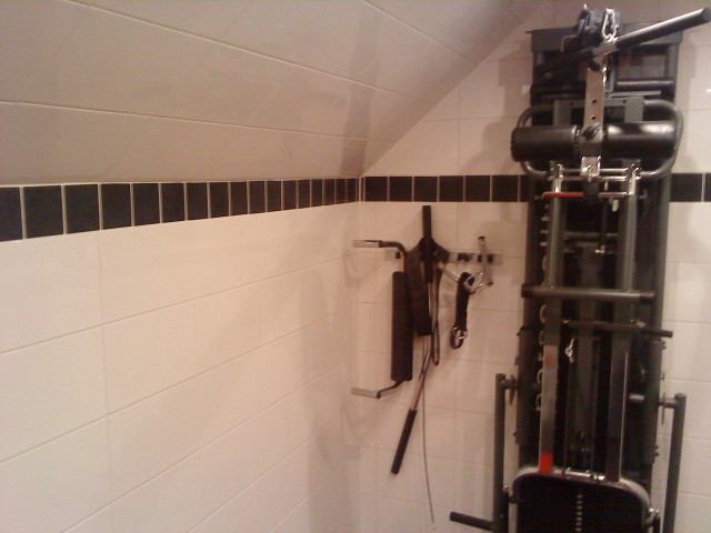

Vi kaklade också vårt snedtak, blev kanonbra! Tror jag hade ångrat mig ganska kraftigt om vi inte gjort det. Personligen tycker jag det ser mer genomarbetat ut, väv tycker jag ser lite sniket ut men det är ju min åsikt. När väl allt är klart kommer ni nog inte störa er oavsett vilket alternativ ni väljer, man brukar vara ganska nöjd när stöket är klart och man ligger i badet för första gången och tittar upp mot antingen kakel eller väv..
Hur gör ni i vanliga rum. Tapet på väggen och takgips i snedtaket???Paul-Staffanstorp skrev:
Det fins inga hinder för att kakla i snedtaket. Ljust kakel "faller inte över en" mer än en våtrumsväv.
Kakla även fönstersmygen till takfönstret, det blir skitsnyggt.

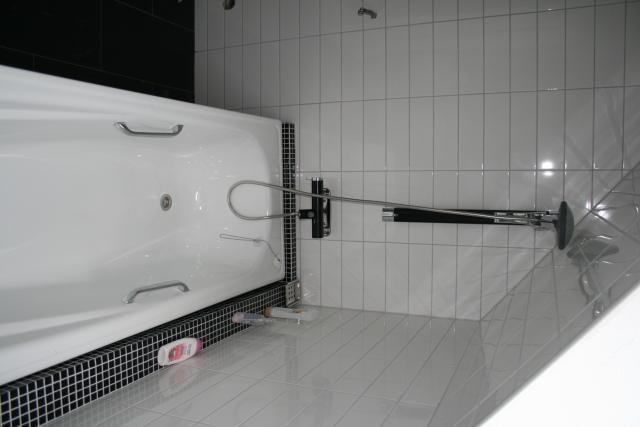

Mitt snedtakTeWa skrev:Vi håller på att bygga hus och ska nu bestämma oss för om vi ska kakla snedtaket i badrummet på övervåningen eller inte.
