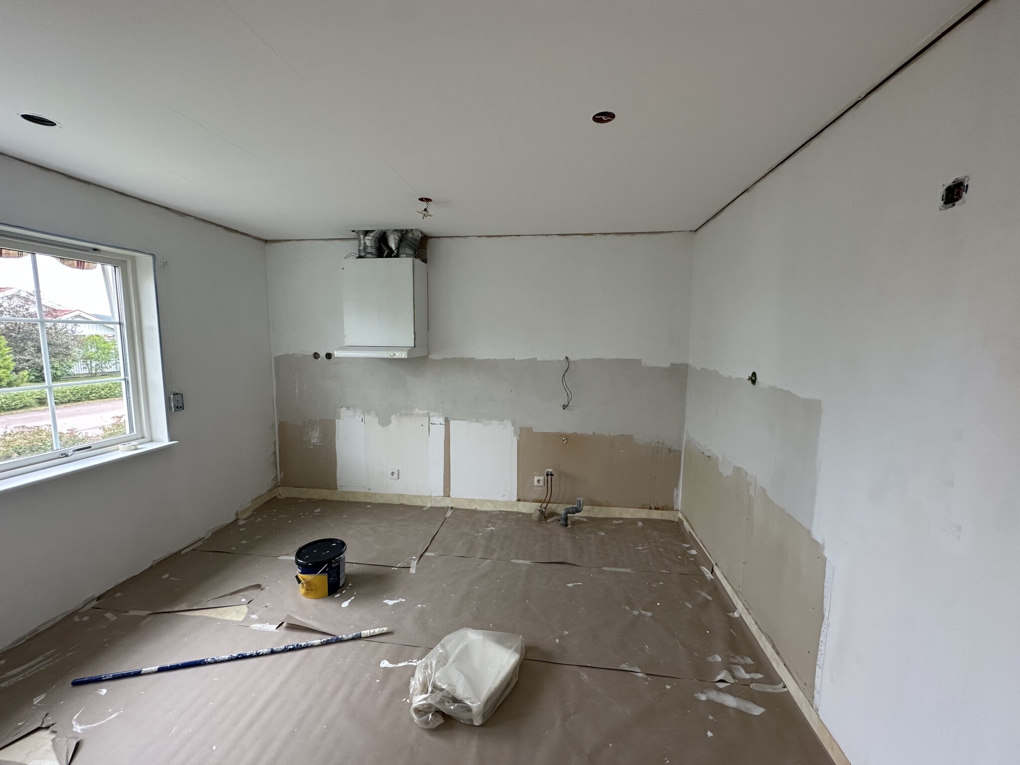

Håller på att renovera köket och har därför tagit bort det gamla kaklet. Delar av gipsskivan bakom följde tyvärr med, så har lagat med ny skiva och därefter spacklat så att det blev jämnt och slätt.
Så nu till min fråga, kan jag måla ner över det spacklade eller ska jag lämna det som det är?
Går det bra att sätta kakel på målad vägg eller är det bättre att sätta direkt på spacklet? Behövs primer innan fix?
Lägger till en bild, kaklet är tänkt att gå från bänkskivan upp till dit där det är målat.

Man kan sätta kakel på spacklad gipsvägg. Det finns ingen anledning att måla först.
Se den här tråden ang. primer: https://www.byggahus.se/forum/threads/primer-foer-ny-gipsskiva-innan-kakling-i-koek.365418/ särskilt inlägg 10 som är skrivet av ett proffs
