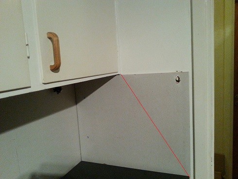

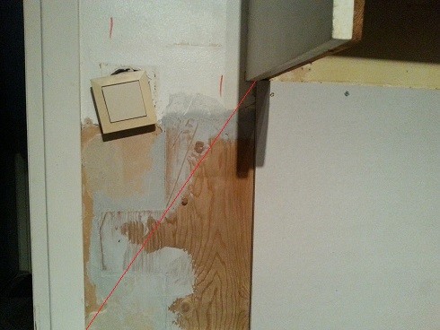

Efter många funderingar och vägande hit o dit har jag nu monterat reparationsgipsskivor över ursprungsväggen. Nu är frågan hur man bäst gör vid strömbrytare som tyvärr sitter precis i höjd med skivornas överkant.
Jag funderar på om jag ska kakla enligt den röda linjen i bilderna, eller om jag ska skära ut en bit för strömbrytaren istället. Fördelen med det senare alternativet är att jag slipper skära kakelplattor i väldigt exakta vinklar.
Vad tycker panelen? Finns det någon "normal" praxis i sådana här oturliga fall?

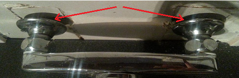

Nu efter ett antal turer med allt möjligt i huset, har jag kaklat en del över diskbänken.
Det som bromsade framfarten den här gången var den gamla vägghängda blandaren. Jag har borrat två hål i en kakelplatta som passar på de båda utgående rören till blandaren, men eftersom själva hylsan/muttern som fäster rören mot själva blandaren har ett stopp längst ut, går den ju inte ta bort = jag kan inte sätta dit den förborrade kakelplattan.
Som om det inte räcker, är avståndet mellan väggen och de båda täckbrickorna för litet för att få in kaklet bakom.

@prototypen - det är väl i princip det jag inte råkat ut för under de olika ingreppen.
Någon som har någon idé om hur man kan tänkas komma runt problemet utan att behöva riva väggen?

du får väl lossa dom och justera efter plattorna
@Andreas_kalmar - jo, som jag skrev ovan så är avståndet mellan vägg och täckbrickor - som pilarna visar - för litet. Jag har förstås skruvat ut brickorna så långt det går.
