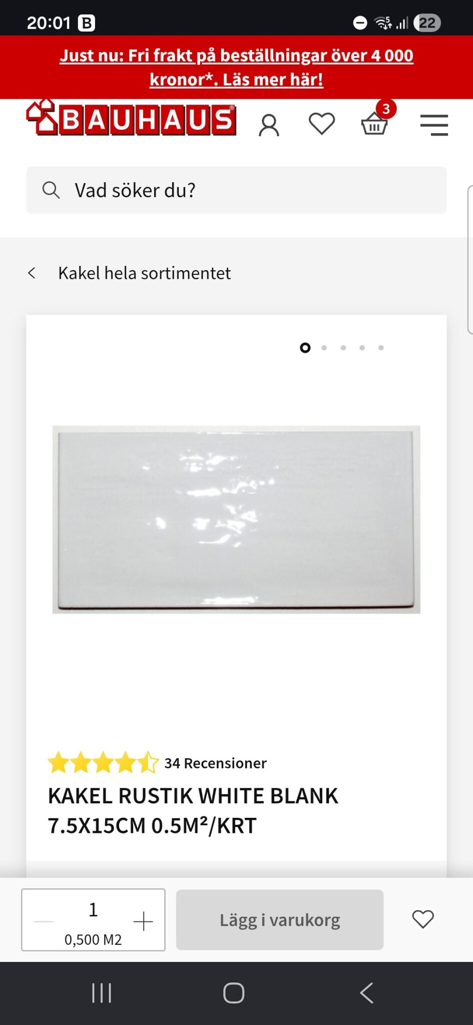

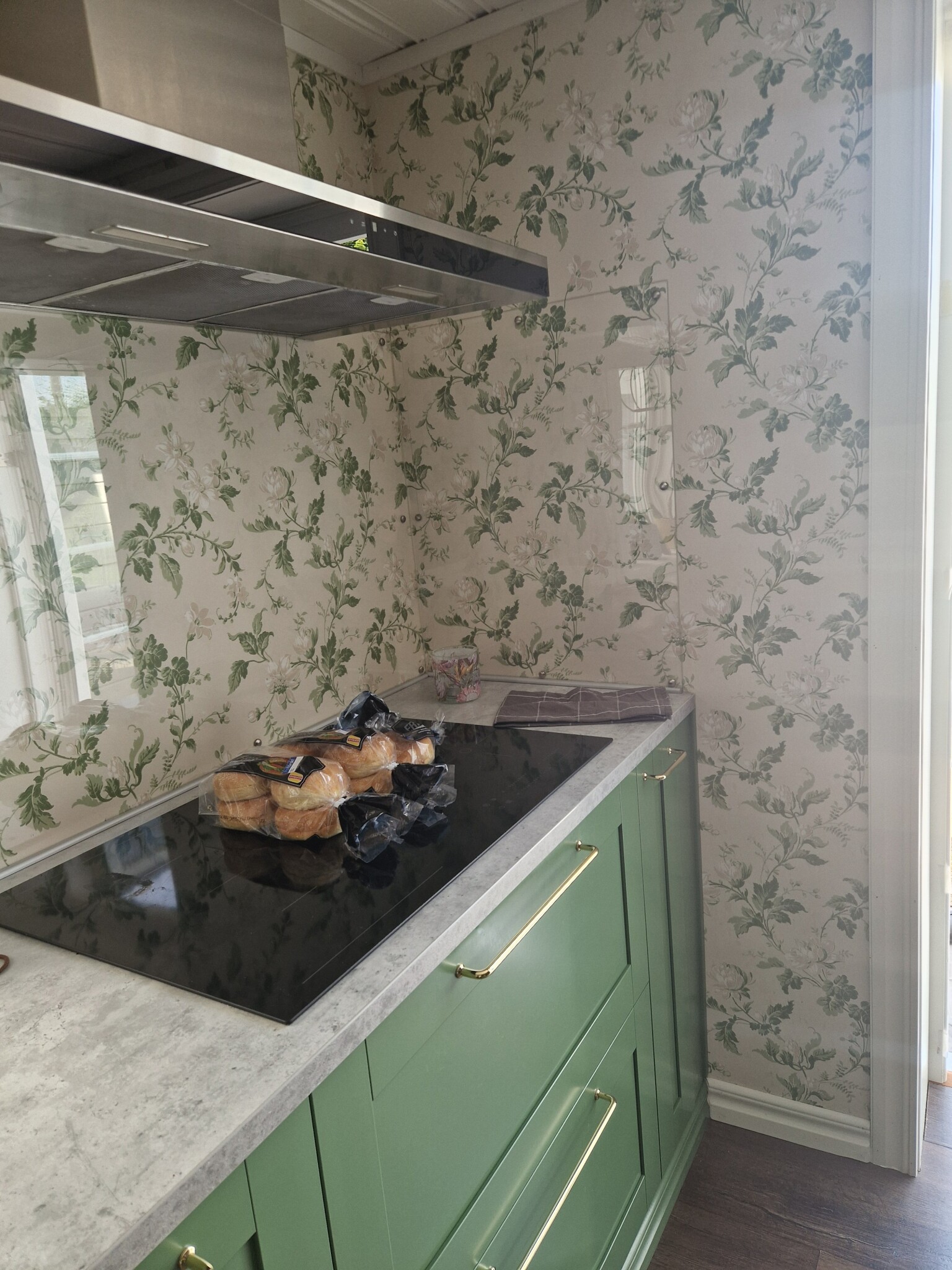

Vi ska kakla köksväggen nu och jag vill även kakla hela vägen ner mot golvsockeln då vi märker att det stänker på väggen där från spisen .
Men hur blir det med kakelfogen mot själva golvsockeln?
Även mot taklisten? Där känns det mer rimligt att strunta i fogen mot taket, syns kanske inte heller, men, Vad är brukligt?
Kakelplattan är ca 0.9 cm tjock.
Golvlisten är 1 cm tjock högst upp.
Hur skulle ni gjort?
  • Vit rektangulär rustik kakelplatta från Bauhaus, storlek 7.5x15 cm, visas på en mobilskärmdump med hög recension.
  • Kök med blommig tapet, grön bänk med marmorliknande skiva, svart spishäll och fläktkåpa; bröd på bänken, fokus på kakelplanering.

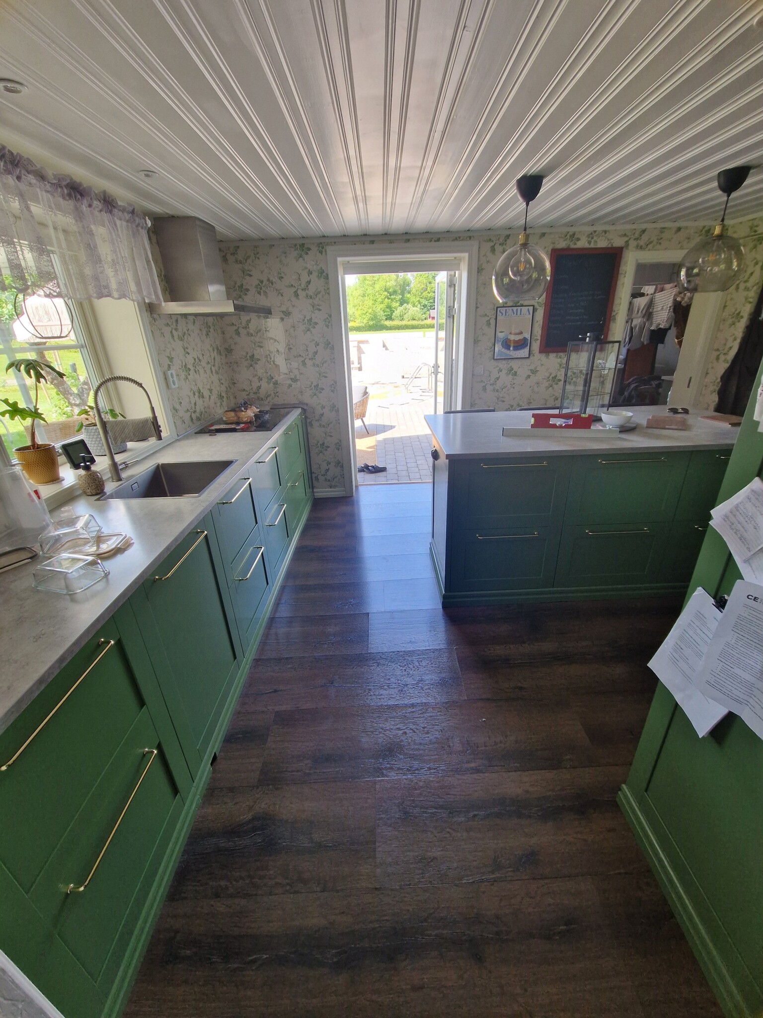

  • Kök med gröna skåp och vitrinluckor, mörkt trägolv, vit paneltak och tapetserade väggar. Diskbänk med diskho och kran, dörr leder ut till uteplats.

Jag skulle nog välja att ha en målarfog mot golvsockeln och taklisten, som målas med takfärgen resp. golvsockelfärgen.
