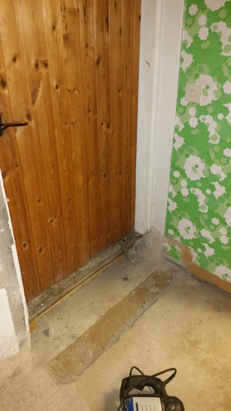

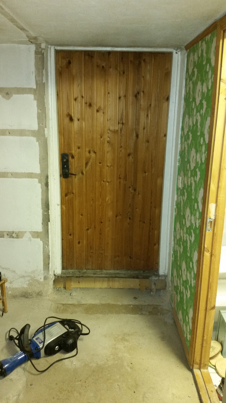

Har bilat bort det gamla klinkergolvet. Det satt med kanske 1cm massa/bruk under plattan, varierade lite från platta till platta. Tog även bort en hög klack till källardörren, det skall dit en ny dörr.
Den nya dörren kommer lite lägre (har inte bestämt mig exakt), min tanke är att sätta dit den först och sedan fylla ut med bruk/betong/massa under den. Någon cm som isoleras kanske kan lämnas. Nu är det en lite "vallgrav" innanför dörren, det kanske är 3-4 cm som skall höjas för att komma upp i nivå.
Golvet är lite ojämnt för en del hade ingen klinker, utan var ett separat rum. Funderar på att flytspackla, för att få det plant. Kan man flytspackla vallgraven också, eller är det bäst att putta in lite finbetong först (samt under dörren)?

Skulle behöva lite tips om golvet, hur vet man om det skall flytspacklas? Det är ju rätt ojämnt, men fixen kanske tar upp det mesta?
Vid tröskeln är det ett hål på 3-4 cm, vad skall jag fylla igen det med, finbetong eller finns det något annat?
