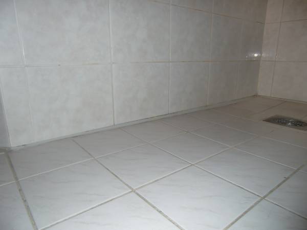

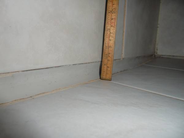

Följdfråga till första inlägget.
Hur fixar man till den stora glipan i duschen mellan golv o vägg i ett 15 år gammalt badrum. Glipa vägg, som mest 25 mm. Glipa golv 10 mm.
Nu finns det gammal silikon som är på väg att lossna. Finns det någon slags super fogfix som är stadigare än tradionell fix. Passande reservplattor till väggen finns inte. Fungerande tätsikt finns.

25 och 10mm breda springor ????????
VAD har hänt där...när de kapade plattor... Hhmm !
Det enda jag kan tänka mig är att hitta ett fogbruk som matchar plattorna som man kan fylla ut med...
I annat fall är det att göra om badrummet känns det som...
