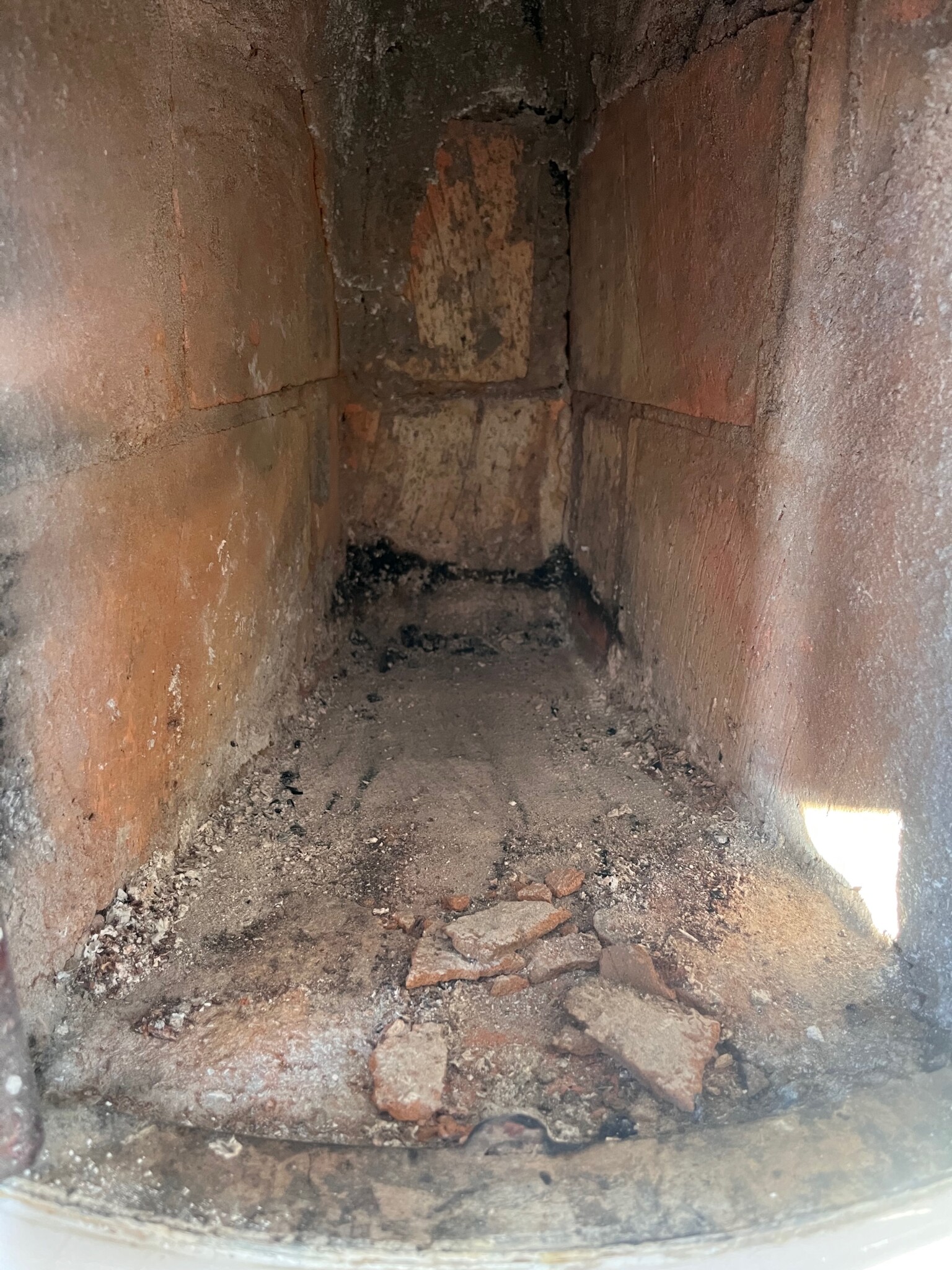

Hej! Eldade på i kakelugnen, ganska rejält med 4 klabbar. Jag har eldat hårdare tidigare tycker jag, men den här gången sprack ett skikt (lera?) i golvet, se bild.
Hur illa är detta? Behöver jag anlita en hantverkare, vilken typ isåfall? Eller är det något jag kan åtgärda själv?

Det där är normalt underhåll på en kakelugn så det fixar du själv. Plocka bort allt löst, köp kakelugnslera, blöt upp stenarna, lägg dit ett tunt lager ny lera. Vänta minst några dagar innan nästa brasa så vanligtvis är det ju bättre att göra det på sommaren.
Ska även göras på väggarna för att skydda stenar och fogar.
Du eldar nog din ugn lite för hårt. Ytan på ugnen ska aldrig bli så varm att du inte kan ha kvar handen på den. Risken annars är att kaklen spricker och så kan det bli lite jobbigt.

Titta förresten ovanför luckan också på insidan och se om du behöver lägga på ny lera där. Det är ju ett utsatt läge och det är ju vanligt att man ser sprickor i kaklen ovanför luckan.

Med det sagt skall hela eldstaden vara inklädd i ett tunt "slitskikt" med lerbruk. Utan detta slits teglet och fogarna i onödan vilket leder till förtida behov av större reparationer.

Tänk på att peta bort allt löst, blöt upp underlaget och lägg på ett tunt skikt ny lera så ska det nog bli bra. Spricker och rasar ner gör det ju så småningom, men det är ju också tanken.

I min täljstensugn verkligen kastar jag in keramikförstärkt lera varje höst, på de ställen där det s a s blivit utbränt. Och därefter lägger jag på lite mer och putsar av med en murslev.
Lägger först i en skiva i botten av eldstaden som fångar upp det som rivs ned, bd puts i gen. Går fint att återanvända om man blandar i lite vatten.
Vattning med typ blomspruta under minst en timme innan man slänger i bruk.
Börjar elda först en vecka senare, med verkligt små brasor varje dag.
Efter två veckor börjar jag elda lite mer. För fullt efter tre veckor, ökar lite försiktigt allt eftersom, så att vatten och vattenånga hinner ut.
