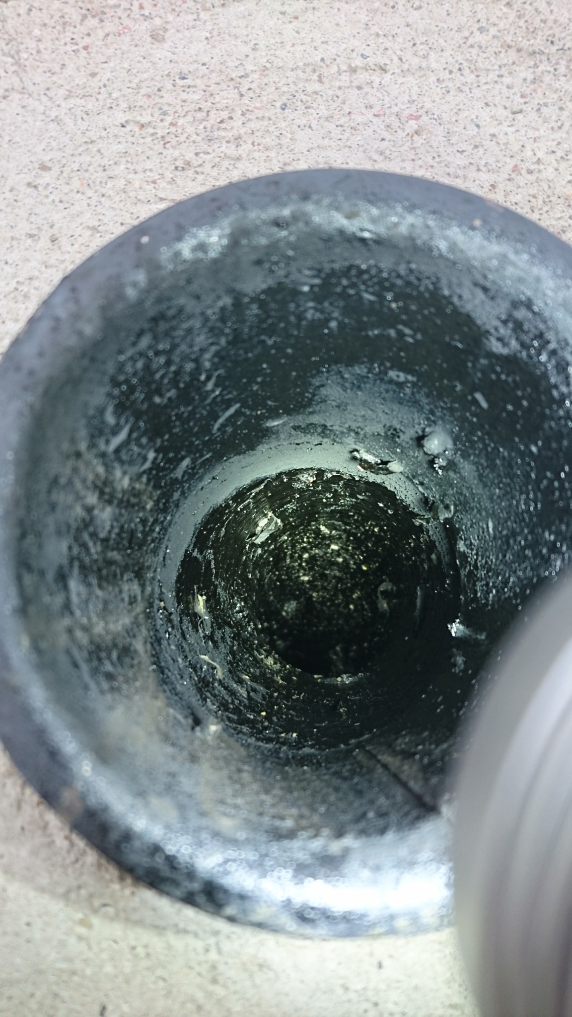

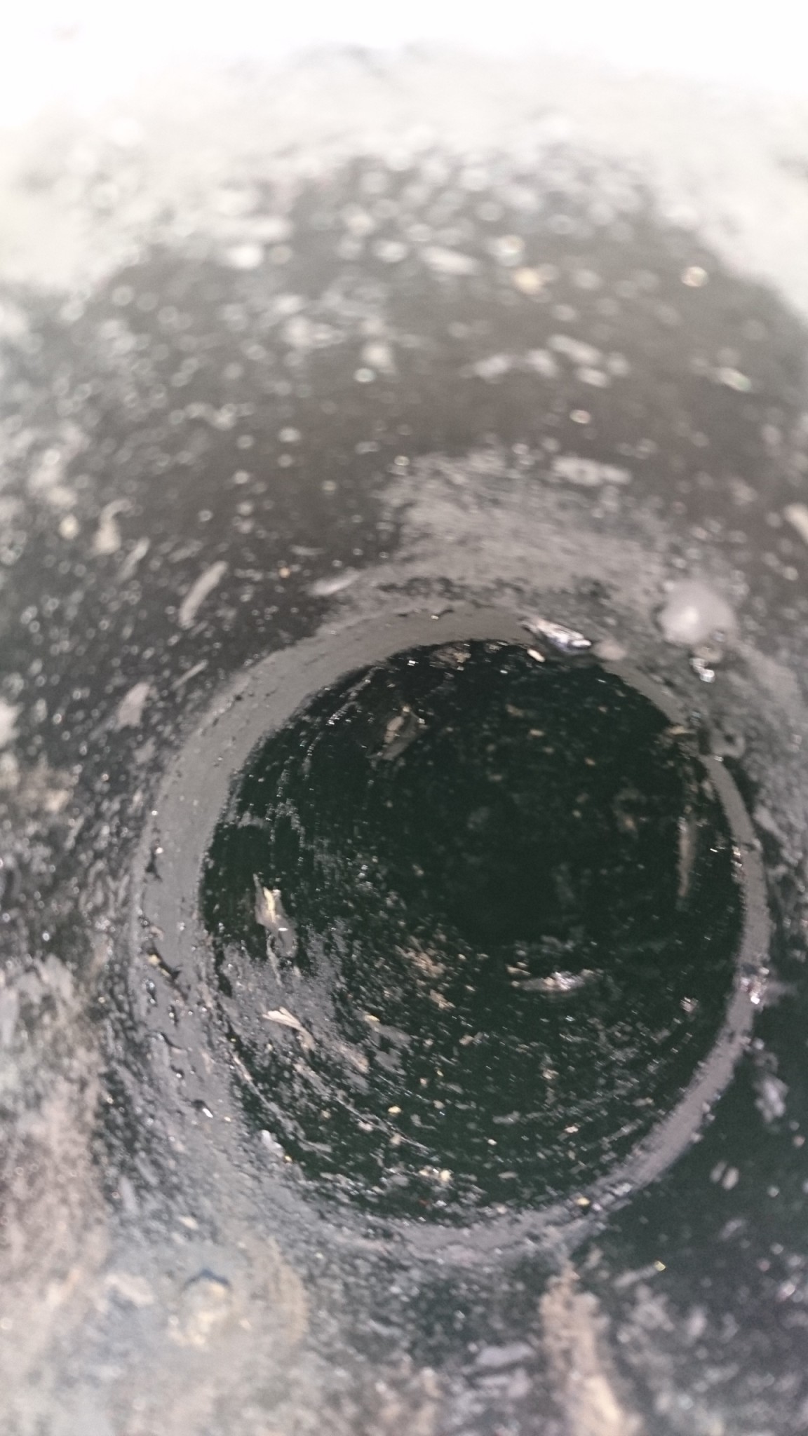

Just flyttat in i ett hyreshus. Dåligt drag i kakelugn, sotat för ca 1års sedan enligt hyresvärd, försökte ta några kort i ovanifrån i rörkanalen och ser ut såhär, är det sottjära? Bör man oroa sig?
Tack på förhand.

Hur mycket har du eldat i den. Det är vanligt att draget är dåligt om ugnen och skorstenen är kalla och det inte är eldat i den på ett tag. Men börja lugnt om den inte är eldada i på länge.
Eldar regelbundet, en gång morgon och kväll så kan nog inte bero på det, men ser det inte ut som en beläggning i kanalen tycker du?
N
Nu är jag ingen expert men jag tycker inte det ser så farligt ut. Ser inte så bra på bilderna. Men om det inte är sotat på ett år och den har varit i användning hela tiden så är det nog dags att sota iaf. Ren barrved rensar visst också pipan så det är bra att elda lite sådant ibland

.....zinkblock ,ska få tjäravlagringar att korna sig och lossna
Men hör med sotaren, de har erfarenhet
