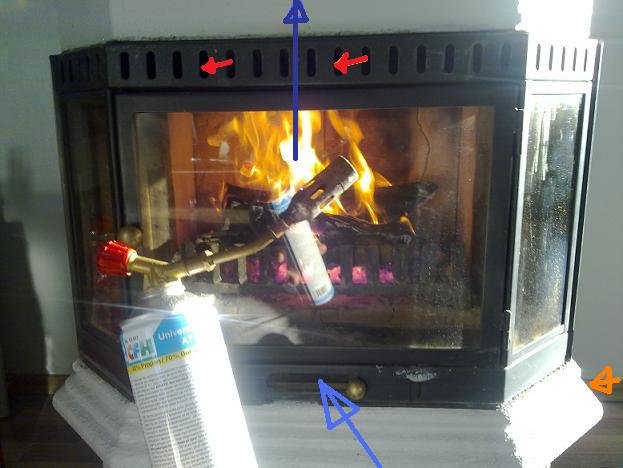

Tyvärr tror jag inte att snö kan ligga kvar där - jag har eldat i flera timmar efter att det slutade snöa.
I mitt fall i min ugn förbränningsluften tas under luckan (blå pil, kan justeras) och sen åker ut i skorstenen (mörk blå pil, kan justeras med ett stor vred på skorstenen).
Rumsluften tas in från sidan (orange) och blåses runt i kassetten för att sen som het luft pressas ut via galler ovanför luckan (röda pilar).

kamilenski skrev:I mitt fall i min ugn förbränningsluften tas under luckan (blå pil, kan justeras) och sen åker ut i skorstenen (mörk blå pil, kan justeras med ett stor vred på skorstenen).
