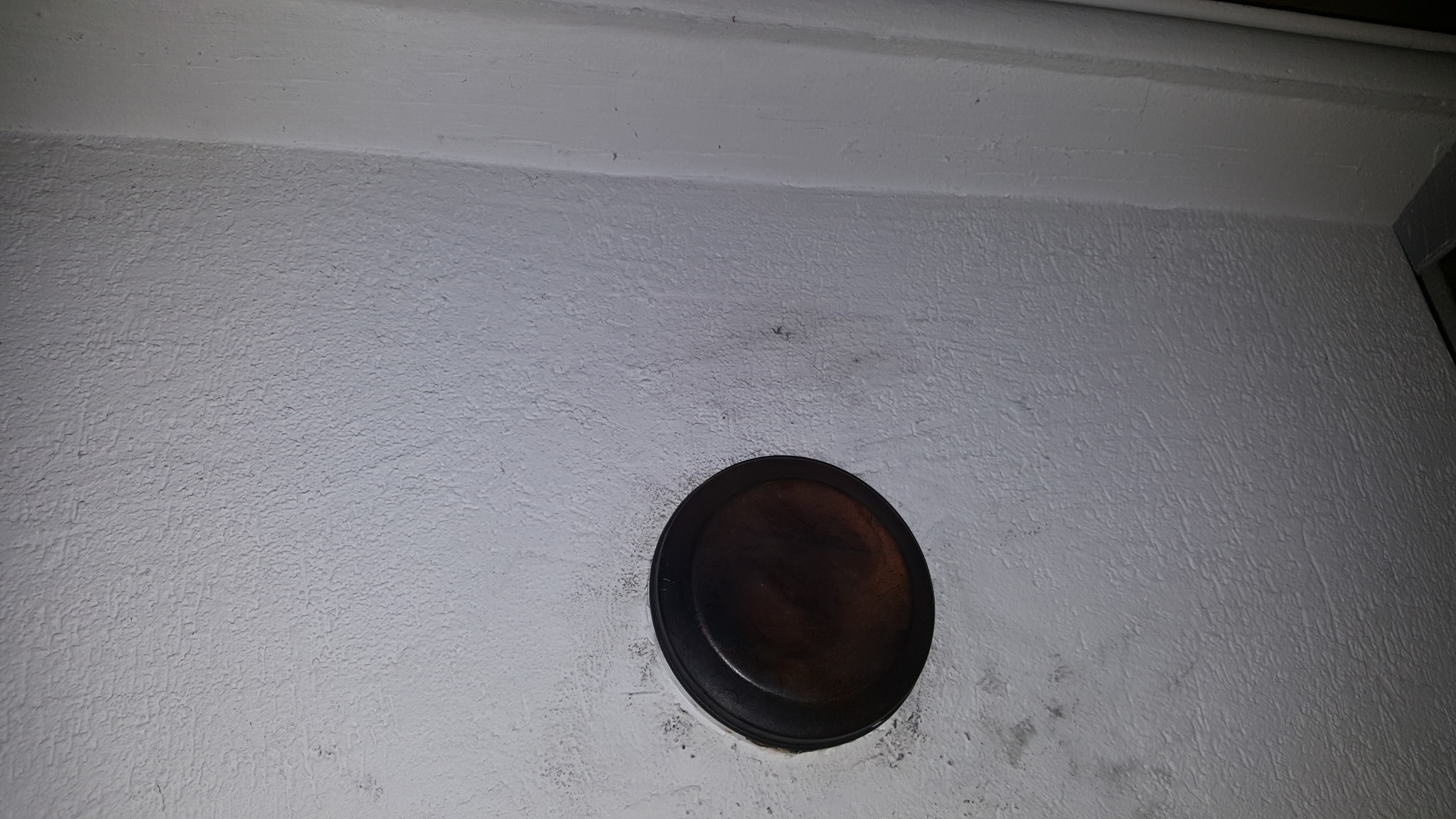

Jag har nyligen tagit över vårdnaden av en kakelugn, eller rörspis är det ju faktiskt, men jag får inte upp rökluckan.
I mina försök att lära mig elda i den har det droppat ut tjära ur rökluckan och jag antar att det är det som nu håller den fast.
Är det vanligt att behöva använda mycket våld?
Är det alltid så att de öppnas rakt ut, de sitter inte på gängor eller så?
Jag tänker mig att bräckjärn är nästa steg.
  • Stängd röklucka i taket med tjärfläckar runt omkring på vit yta.
Det är antingen ett löst lock eller med ett litet gångjärn men det syns tydligt ifall det finns.
Brukar ta en kniv och bända lite under kanten på luckan så släpper den, kanske behövs lite extra övertalning ifall du har en massa kladd.
