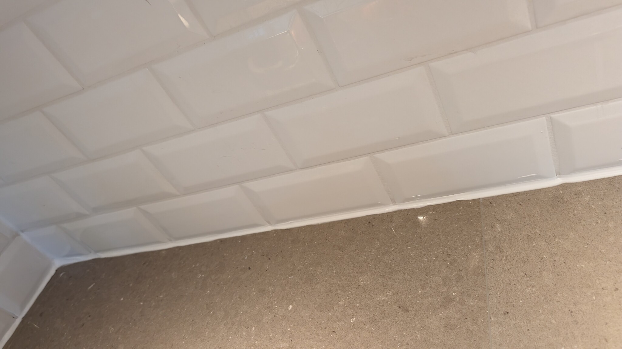

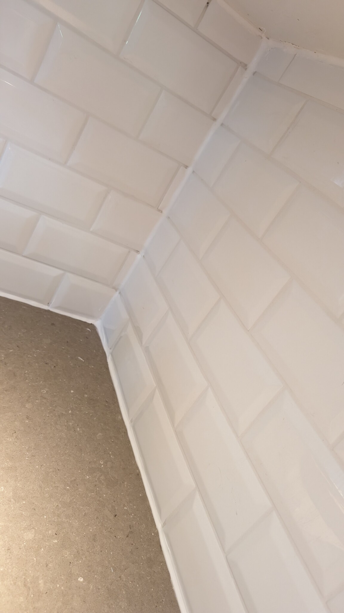

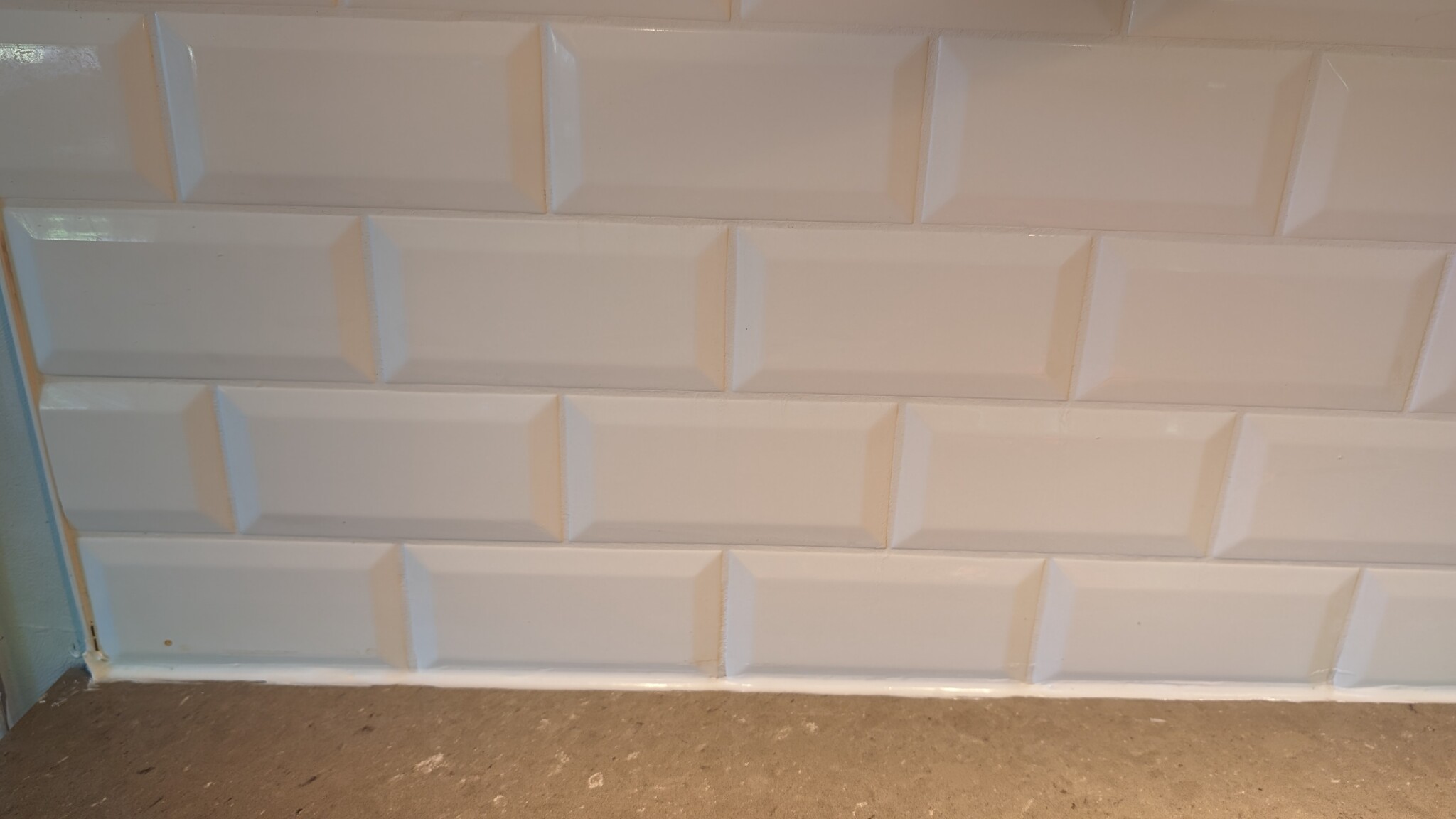

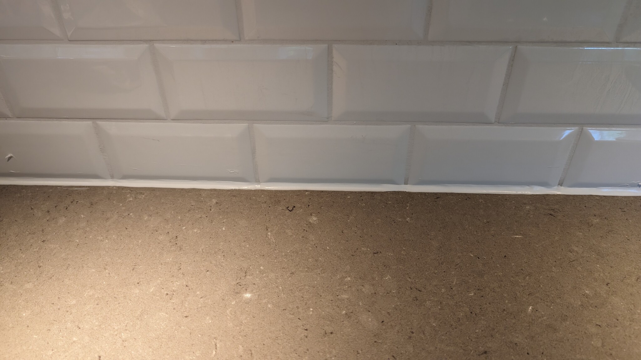

Gör en köksrenovering och hade kakelsättaren över idag som skulle foga kaklet och lägga på silikonet. Enligt mig så är silikon läggningen dåligt gjord. Den är tjock och ojämn. Och den drar blicken till sig. Eller har jag fel och inbillar mig bara?

Ja, det var ju allt annat än snyggt... men man borde ju använt samma färg som fogen också... ljusgrå/silvergrå som det ser ut.
Sen är Biseladoplattorna otacksamma som fan både att foga och mjukfoga med tanke på fasningarna, men då får man också lägga ner lite mer energi på det.

Bra att höra då är det inte bara jag som inbillar mig. jag tar upp det då imorgon med han som håller i det. Hur rättar man till sånt?
Tog det med de och de gör om arbetet.

Undrar verkligen när folk ska lära sig att det är jobbigare och kostsammare att göra om än att göra rätt från början 😱

Kanske samtidigt som folk lär sig att vit silikon aldrig någonsin blir snygg 🙄
