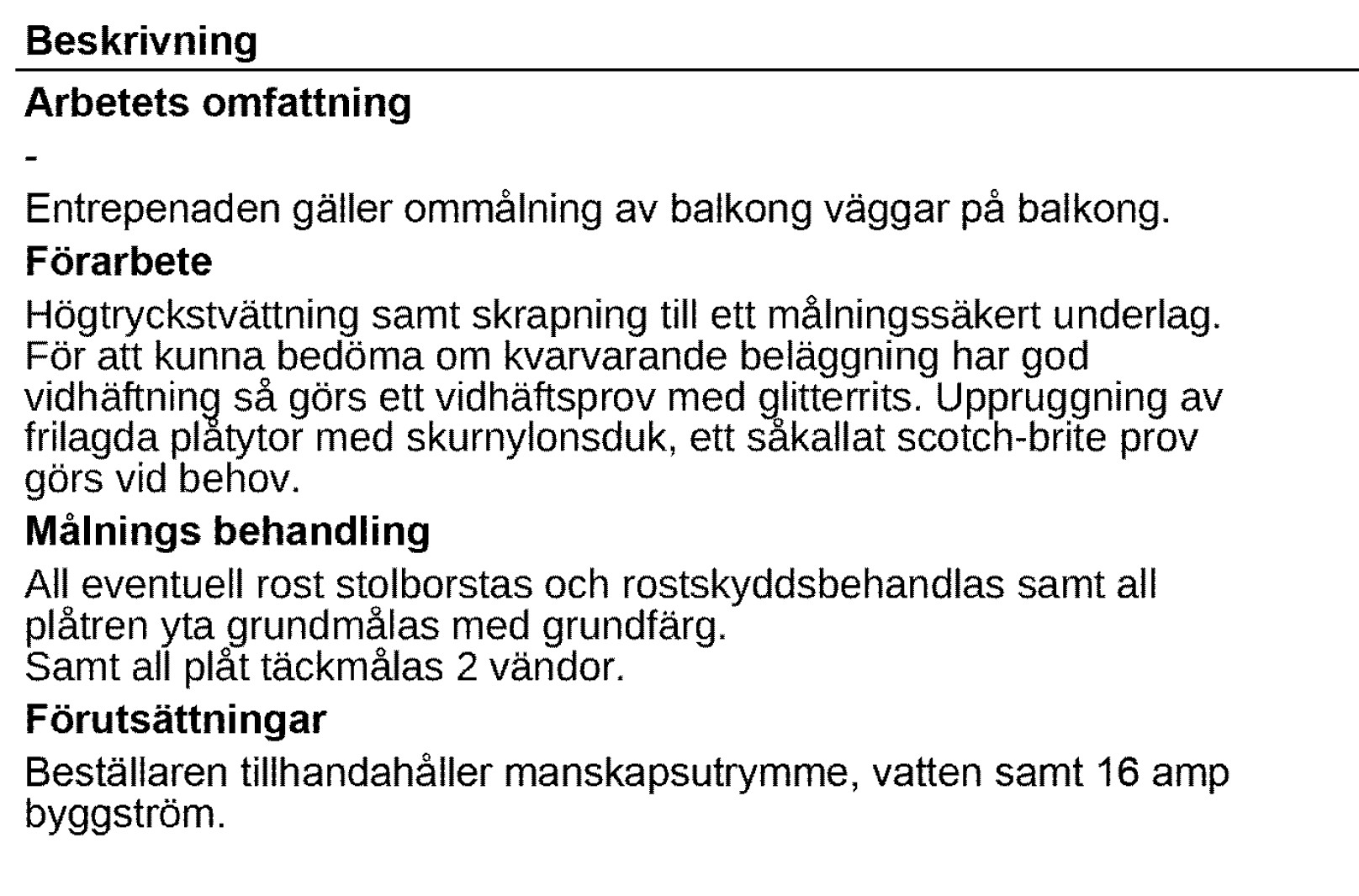

Jag har nyligen gått med i styrelsen för bostadsrättsföreningen, och vi har en takterass som var i ganska dåligt skick estetiskt med flagande färg. Det beställdes in ommålning av extern plåtfirma, och det arbetet är nu genomfört.
Jag tycker dock att det är ganska slarvigt gjort, med lite missar här och var, men framförallt så sitter det ju kvar massor av gammal färg i partier som ni kan se på bilderna, är detta acceptabelt?
Kommer självklart kontakta dem angående de partier som de missat att måla hursomhelst, men undrar kring borttagande av färg framförallt. Bifogar först en bild med beskrivning av jobbet från fakturan, och därefter några bilder på resultatet.

Skulle verkligen uppskatta lite feedback på detta inlägg, är jag helt ute och cyklar kring vad jag tycker? Den totala kostnaden för arbetet hamnade kring 50 000 kr.

Ja utfört arbete motsvarar ju beskrivningen i offerten.
