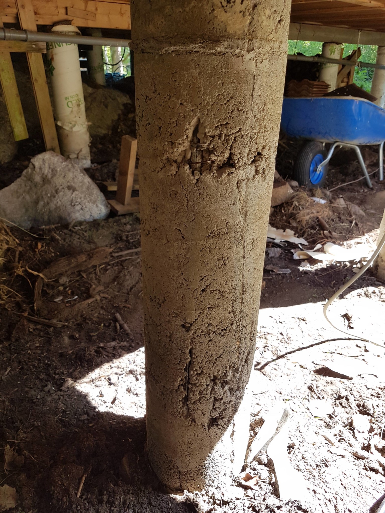

Jag gjöt en plint förra året, första plinten jag gjutit. Svåra förhållanden eftersom jag gjöt plinten under befintligt hus så det var svårt att komma åt. Tanken var att stärka upp befintlig plintgrund.
Tog av pappröret idag och såg att den är skrovlig. Den sviktar också lite grann i sidled (ligger ej an mot huset ännu) om jag slår hyfsat hårt på plinten med handen.
Vad har jag gjort för fel?
Förutsättningar.
Höjd: ca 120 cm
Armering: 3 st 10 mm, dubbade i berg med ankarmassa. Förbundna med najtråd.
Betong: Finja betong som jag blandat tills det verkade vara en bra smet. Använde 3 litervatten till 25 kg säck, som anvisat. Blandade med murbruksblandare i ca fem minuter, har för mig att det står 10 minuter. Har för mig att jag blandade en säck åt gången/per hink om det kan ha någon betydelse.
Papprör: Gjöt i två omgångar eftersom det var så svårt att komma åt. Först ca 90 cm, sen direkt efter ställde jag 30 cm papprör ovanpå det andra och tejpade fast.

1. Är det armeringen som ligger för långt ut på papprörets kant?
2. För dåligt vibrerad betong? Jag skakade bara på röret efter uppskattningsvis att halva röret blivit fyllt. Gick ju inte att komma åt ovanifrån med en planka eller liknande och hade inte tillgång till betongvibrator. Först efteråt har jag förstått att man kunde använda en slipmaskin mot formen eller liknande.
3. För dåligt blandad betong?

Jag tror att du redan har svarat på frågan själv, i punkt 1 och 2 ...
(kommer plinten fylla sitt syfte ändå? Med största sannolikhet.)

Och det gör inget att den svikar lite grann i sidled när jag slår på den? Jag har fattat det som så att hållfastheten för plintar är framförallt hög för tryck uppifrån men var/är osäker på hur mycket i sidled dem ska kunna göra röra sig, om dem är dubbade i berg.
Nu har jag köpt en betongvibrator från Jula på 1 600 w med 3 m slang så då får jag hoppas att problem nr 2 blir löst =).
Angående armeringen. Då ska jag helt enkelt flytta in armeringen lite grann i röret, hur långt från pappröret ska armeringen vara? Har använt 19 cm och 25 cm rör.

Ca 3 till 5cm in är lämpligt för armeringen så den inte rostarF frihopper skrev:

Du skulle ju ev. kunna köpa lite betongspackel och fylla de värsta hålen, mest för att hindra att armeringen rostar.

Jag är ingen expert, så tag mina råd med en stor nypa salt. Jag inbillar mig att det stora problemet är risk för rost i järnen, det i sin tur spränger betongen. Hur stor den risken är vågar jag inte spekulera om.

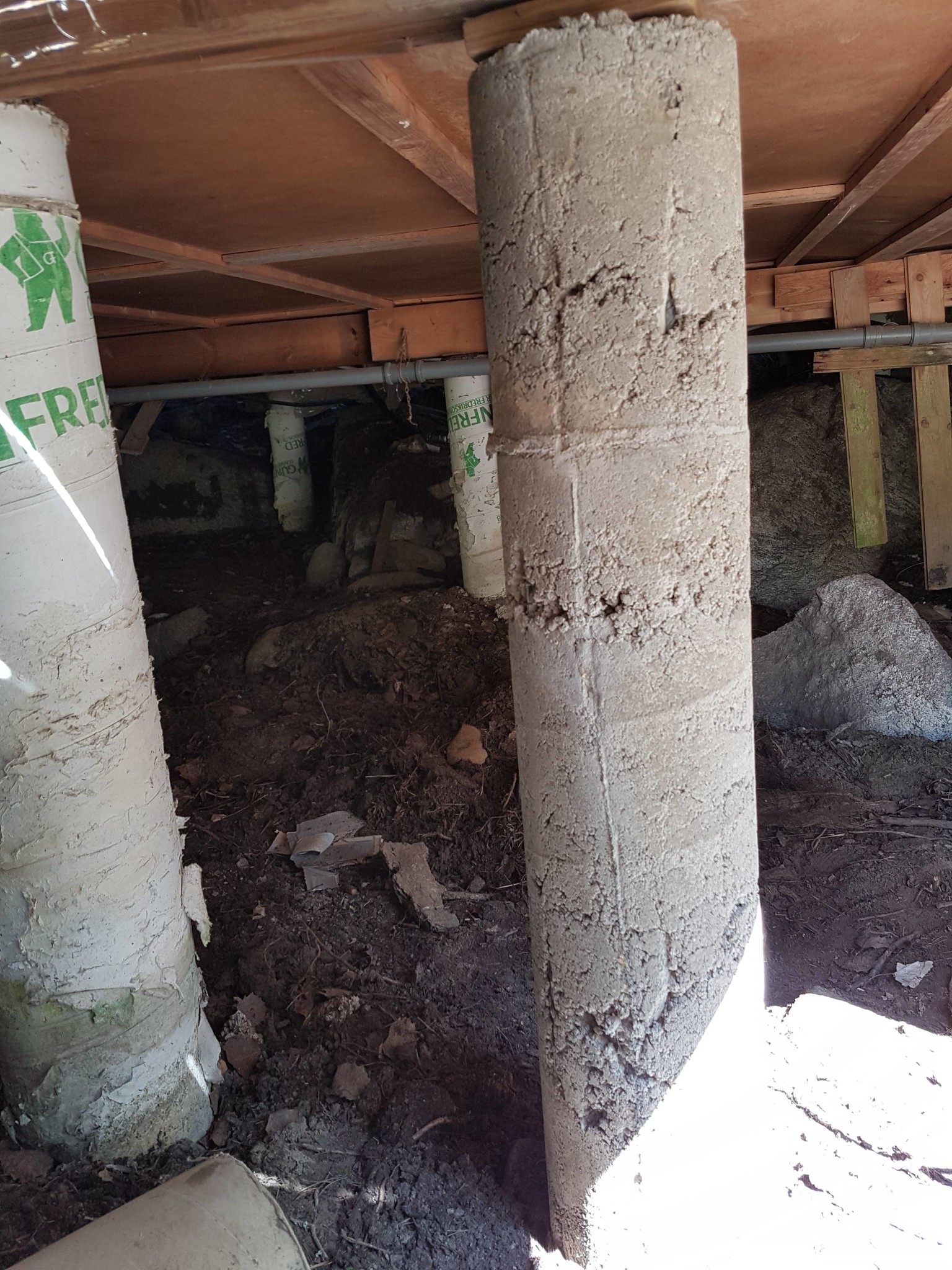

Det står ju en annan (äldre?) plint ganska nära, ska den vara kvar?F frihopper skrev:
Jag hade låtit den stå kvar, om det inte är så att någon byggnadsteknisk omständighet (typ att du ska bygga en egen fullskalekopia av Kaknästornet som ska stå just där) kräver en perfekt plint, just där. Det verkar ju inte vara ont om plats under heller?
Nu kan jag inte speciellt mycket men är den där typen av gjutform/gjutför verkligen tänkt att sticka upp så mycket ovanför marken? Är inte tanken att större delen av plinten ska vara under marknivå och bara en mindre del sticka upp ovanför marken?

Ser ut som en plint som gör det den ska göra, varför måste du göra nått åt plinten? Domkraft under och lyft upp huset några mm. Sen kila in nånting mellan plint och bärlina så att husets vikt kommer på plinten. Jag tycker betongen blir jämnare och bättre blandad om man lägger lite mera vatten än det står i instruktionerna men det kan bara vara nått jag fått för mig.

Jo, blötare betong är mer lätthanterlig, men den blir visst svagare.

Ja det är helt normalt att man använder dom så de sticker upp långt över 1 meter. Inget snyggt Men syns oftast inte ändå.K Krille4 skrev:
Självklart ska dom också ner i marken så det är frostfritt och väl förankrat så dom står stadigt.
Men om man som du har berg och dubbar förankras dom ändå och står stadigt
Plinten bredvid är förmodligen i gott skick men ramregeln på huset är utanför plinten (förmodligen dåligt gjort från början) och det är därför jag gör nya plintar, för så är fallet på några till plintar.Dan_Johansson skrev:
