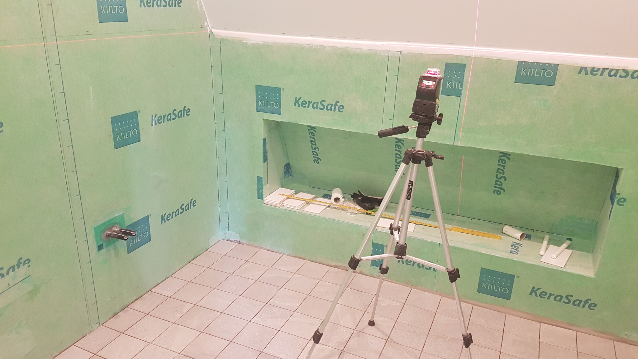

Vad tror ni blir snyggast i nischen ? Har dock aldrig provat på att gersåga så jag vet inte hur svårt eller lätt det är att få snyggt.
Har även 2 väggar som ska vara halvkaklade så frågan är hur jag avslutar snyggast, med list eller bygger upp en kant med fog.
Tilltänkt nisch i vägg med halvkaklade ytor och lasersikte på ett stativ.

P Peter_K skrev:
Hur skulle det se ut om man sätter plattorna fram till hörnet och fyller utrymmet med fog ?
Jag har köpt kakel lister just för att "slippa tänka" i samma banor som du och med ett rikligt utbud så kan det bli riktigt snyggt. Med tiden kan kaklet spricka lite, fogen kan ev lossa men med en list i aluminium/plast får du raka snygga kanter.
Kolla runt lite och sök inspuration.
https://www.kakelspecialisten.se/ka...ar-eller-staell-din-egen-fraga/koek/kakellist

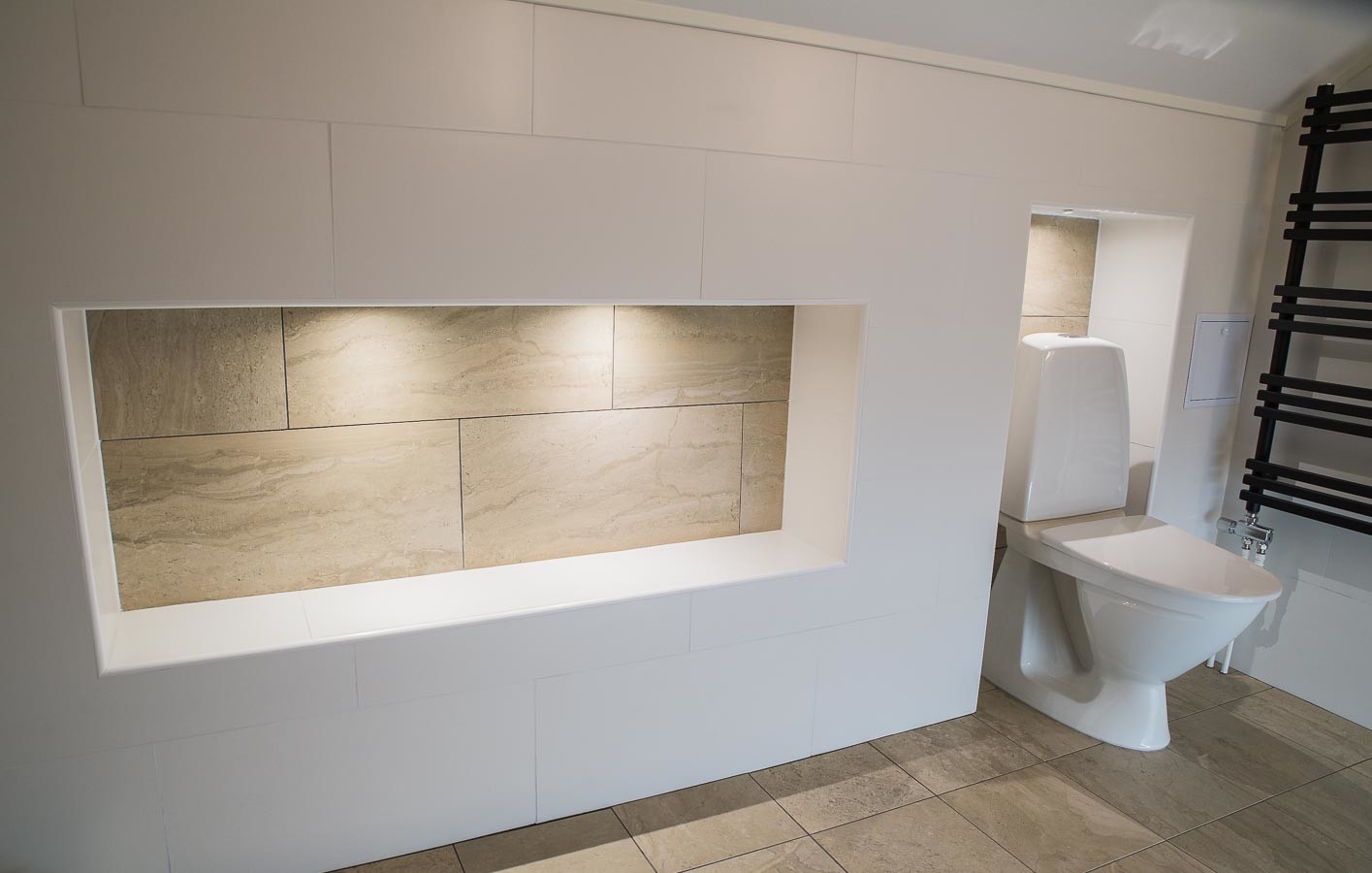

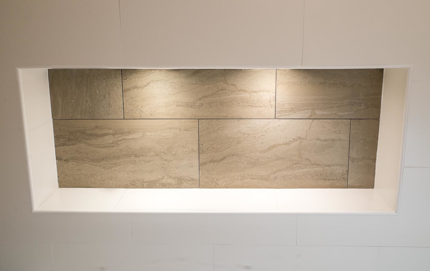

jag har gjort en liknande nisch som du och jag använde kakellist i plast, det blev toksnyggt!
i efterhand har jag funderat på om plasten kommer gulna, borde kanske kört med aluminiumlister istället. Nisch med beige kakel och vita kakellister i plast i badrum.
Modernt badrum med vit kakelvägg och inbyggd nisch med kakellist i plast och beige kakelplattor.
Kromo och 3 till
i efterhand har jag funderat på om plasten kommer gulna, borde kanske kört med aluminiumlister istället. [bild][bild]
Wow, snyggt!
Blev avrådd från att göra så då fogen antagligen kommer at spricka och lossna.

Wow, snyggt badrum. Jo, det finns vitlackerade alulister, kostar runt 200 kr styck, så lite dyrare än plastlister : )
P
Var in på Kakelspecialisten idag och frågade om pris på vitlackad L formad list, 340 kronor!!
Lite väl saftigt. Ska jag ha list överallt behöver jag 3 eller 4 st.
Har du inte arbetat med keramik innan askall du använda hörnlister, alternativt leja bort finliret till en rutinerad plattsättare.
