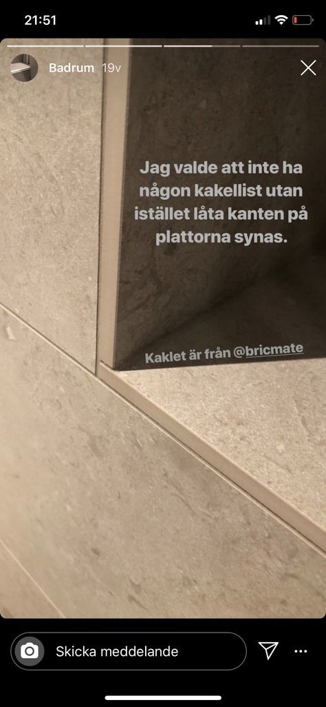

Min plan från början var att skippa kakellist helt då jag gillar utseendet med 45-gradiga kanter mer. Tyvärr är granitkeramiken jag har köpt lite för spröd för att få till snygga 45-gradershörn.
Alternativ två är att sätta kakel utan kakellist, på följande sett:
Hörnet av ett badrum med granitkeramiska plattor utan kakellist där kanterna på plattorna syns.
(Inte min bild, men vårt kakel har nästan samma färg).
Jag har möjlighet att göra som på bilden med osågade plattor utåt.
Däremot tänkte jag att det blir ännu lite snyggare om man kapar plattorna 45 grader i hörnen enligt följande: Kakel i badrum monterat utan kakellist där kanterna på plattorna är synliga, med text som beskriver valet.
Behöver smakråd var ni tycker är snyggast. Sista alternativet är att sätta en kakellist i aluminium, borstad L-list. Där tänkte jag sätta den tunna änden utåt.
Gillar inte halvrunda kakellister, eller kakellister över huvud taget egentligen.
En gerad granitsten blir inte bra om du inte kan putsa och polera den.
I ditt fall skulle jag def låta orginalkanten vara utåt som på bild
