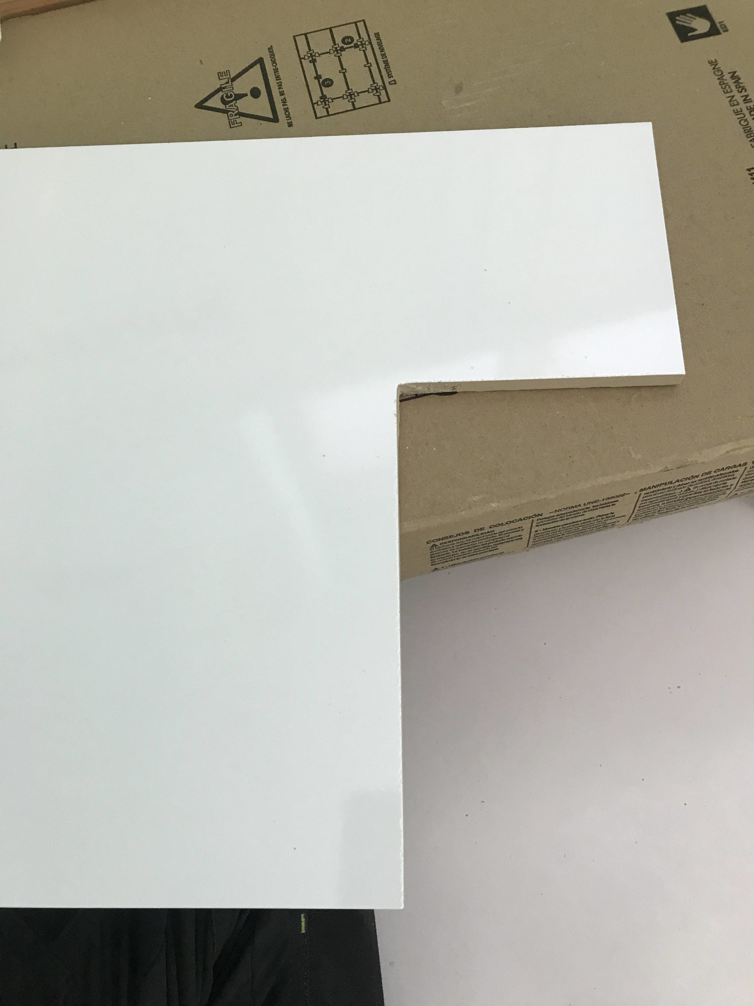

Håller på att förbereda inför kaklingen.
30x60 rakskurna vita blanka plattor
Har hyrt en bra "kakelknäckare" och lånat en bra kakelsåg som är vattenkyld.
Provkapade denna biten för att se hur resultatet blir.
Tänker fogas med ljusgrå fog.
Är detta okej resultat som jag får leva med, eller kan det bli snyggare för en hempulare?

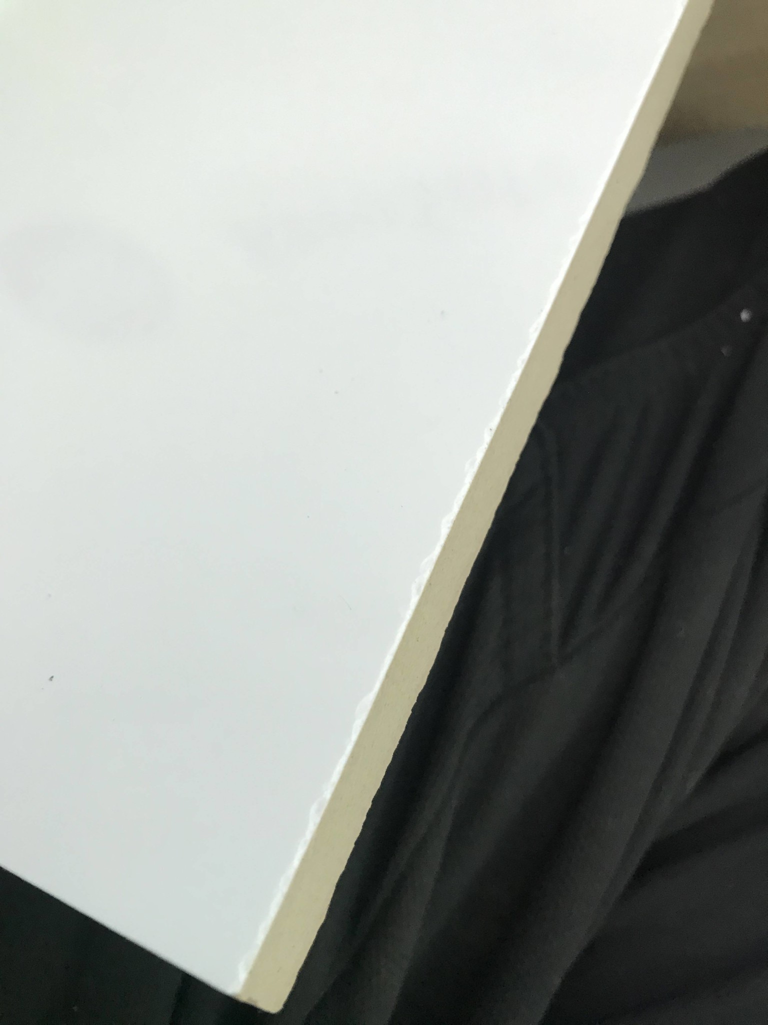

Ser bra ut men är inte färdigt. Som "hemmapulare" har du tid att döva (slipa) kanter och göra dom riktigt snygga. https://www.svenskakakel.se/images/uploads/pdf/plattsattning.pdf
Flexibla diamantslipklossar är dyra men väldigt bra. https://www.k-rauta.se/produkt/diamantslipkloss-tebo-grinder-27x55x95mm/7391142001677
Finns säkert billigare på t. ex amazon.de

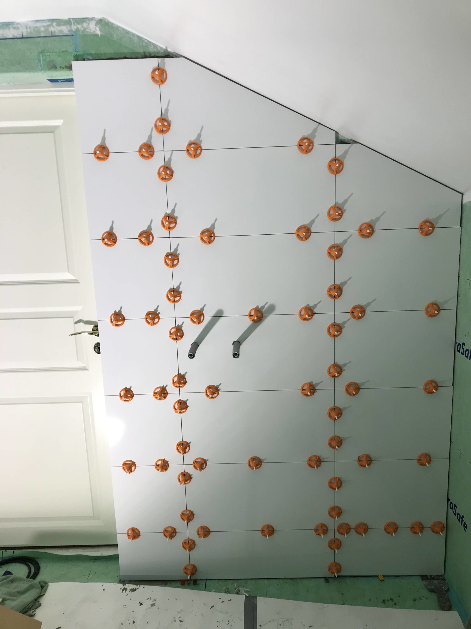

Sjukt svårt att kakla fönsternisch, tror jag lämnar den väggen så länge och gör de lite enklare väggarna först.
Kaklet är från Dekora.

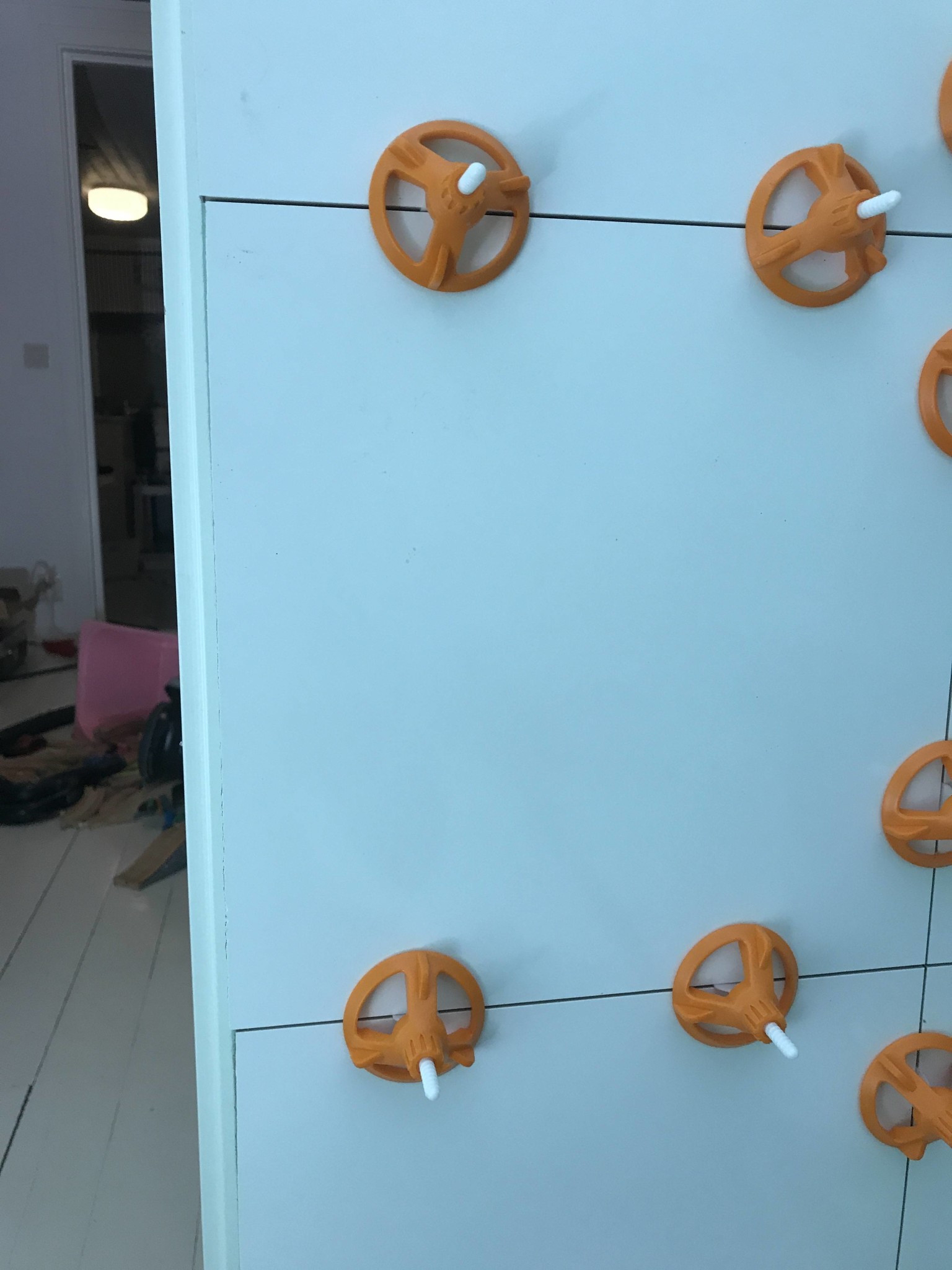

Använder Tebos nivåsystem med skruvhattar, funkar jättebra

Hej igen!
Är diamantslipklossarna så bra att jak kan slipa ner upp till 2 mm på kaklet?
Svar ASAP för om inte så får jag kapa nya plattor.

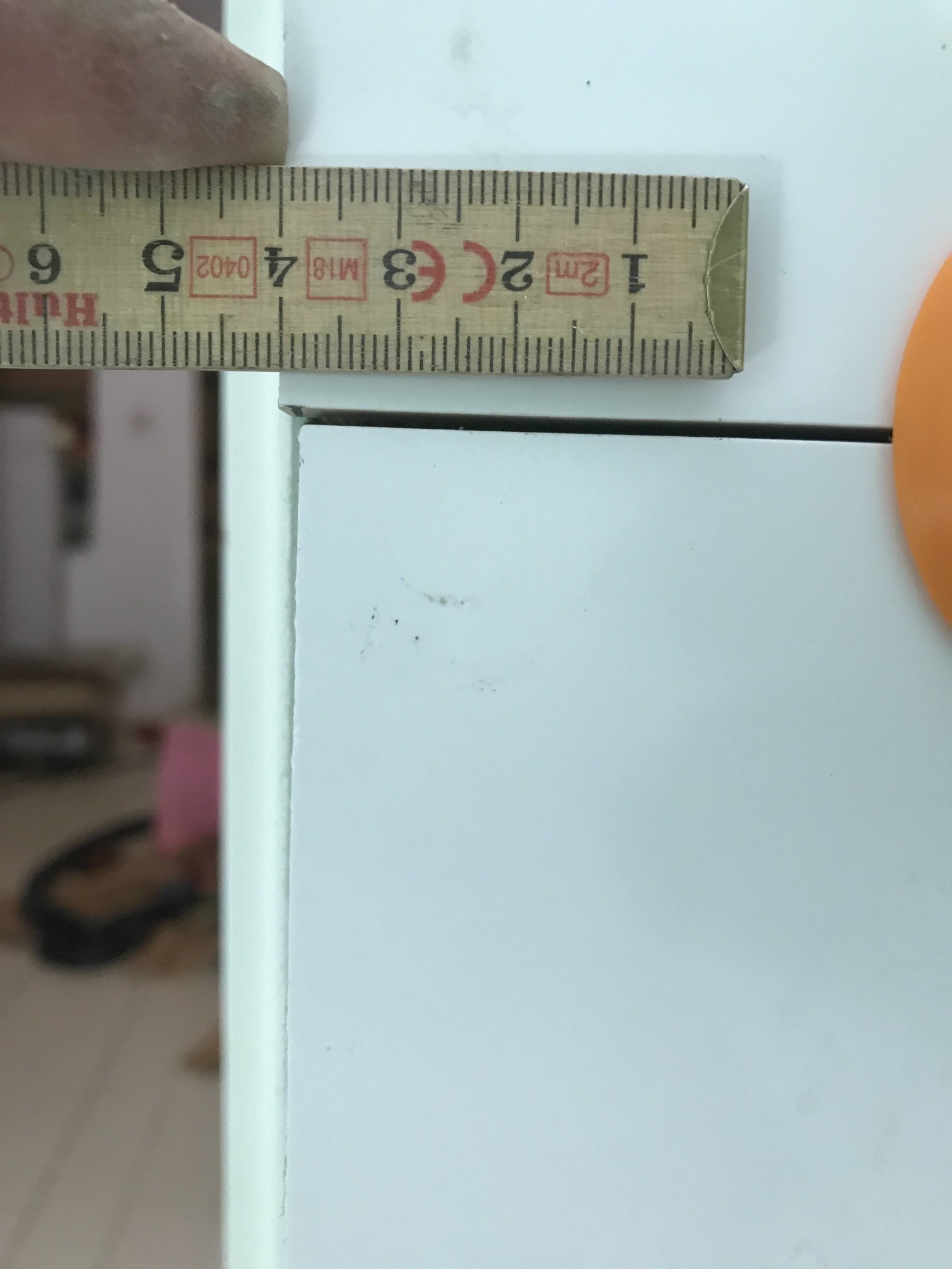

Jag bytte ut dem, ett djup suck och inse att man är kass
Men det blev lite bättre.
All respekt till er som gör detta dagligen
Som ni ser på bilden så har jag helt missat att det inte alls blir bra ovanför dörren! Fokuserade bara på fönsterväggen när jag bestämde vart jag skulle börja kakla. Hur tycker ni att jag ska göra? Det blir en bit på 2 cm annars
