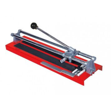

Jag har en liknande den och använder den bara till klinkers. Det är för slabbigt att köra med om det inte är tvunget . Är det glaserat lerkakel skulle jag hellre använda en manuell kakelkap som först rispar och sen knäcker plattorna.

Funkar inte bra med en sådan manuell kap, har en sådan , på fasat kakel fungerar den inget vidare tyvärrT toolman77 skrev:
Du kan ritsa faserna separat med ett hårdmetallstift om ritshjulet inte når ner på fasen.H _hemmasnickaren skrev:
På bättre modeller brukar hjulet också gå att ställa in så det går att nå kanterna. Kan vara lättare i starten av skäret än avslutet men då kan det gå att att vända plattan och köra avslutande fasen separat.

Om du köper en manuell kakelskärare så köp en riktigt bra tex. Sigma
