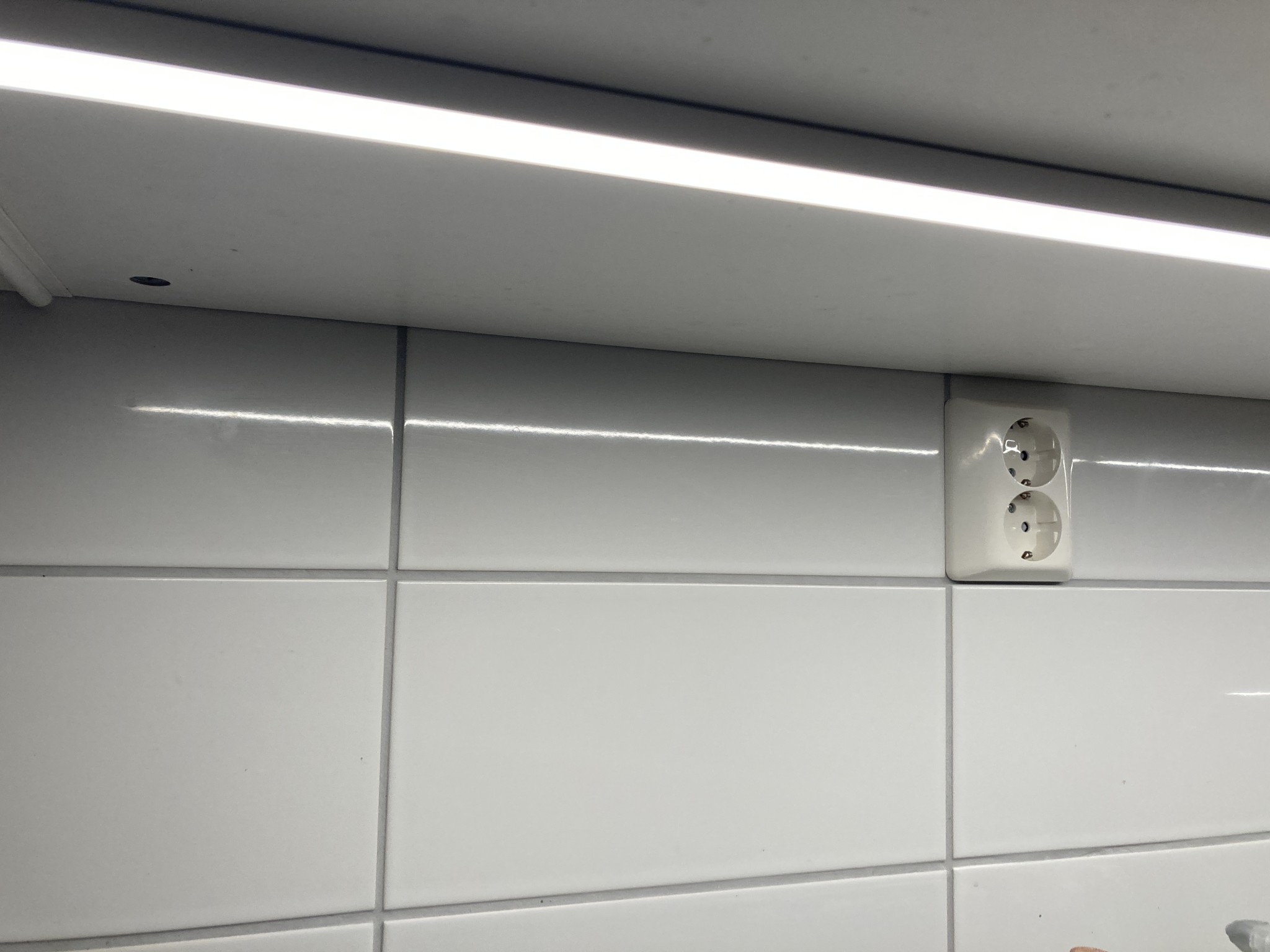

Okej det funkar att kaklet går in under skåpen utan att dom tiltas felaktigt? För det har varit min tanke att kaklet kan få gå upp bakom skåpen men då sa sambon att skåpen kanske kommer luta felaktigt om dom ska vila på kakel.

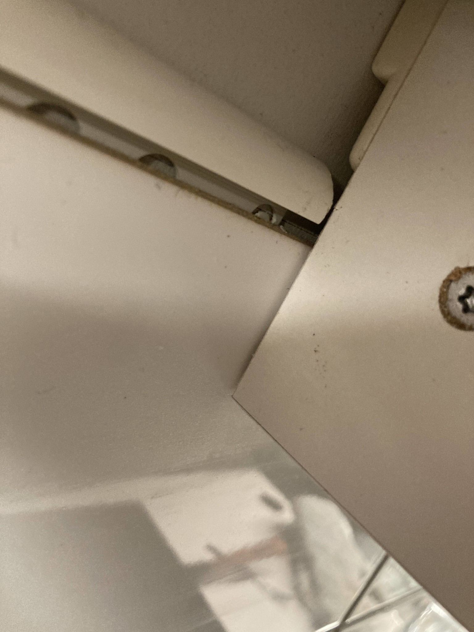

Jag var noggrann med att mäta när jag satte kaklet så att det inte bygga för mycket. Skåpet vilar på sina plastdistanser som är uppflyttade till sidorna ovanför kaklet. Det är en minimal springa mellan kakel och skåp. Vi har inte någon täcksida under utan bara en ledlist från Ikea under.
  • Vitt kaklat väggparti med ett eluttag och minimal springa under ett skåp med LED-listbelysning ovanför.
  • Närbild på ett vitt skåp med en minimal springa ovanför ett vitt kakel, med plastdistanser synliga.

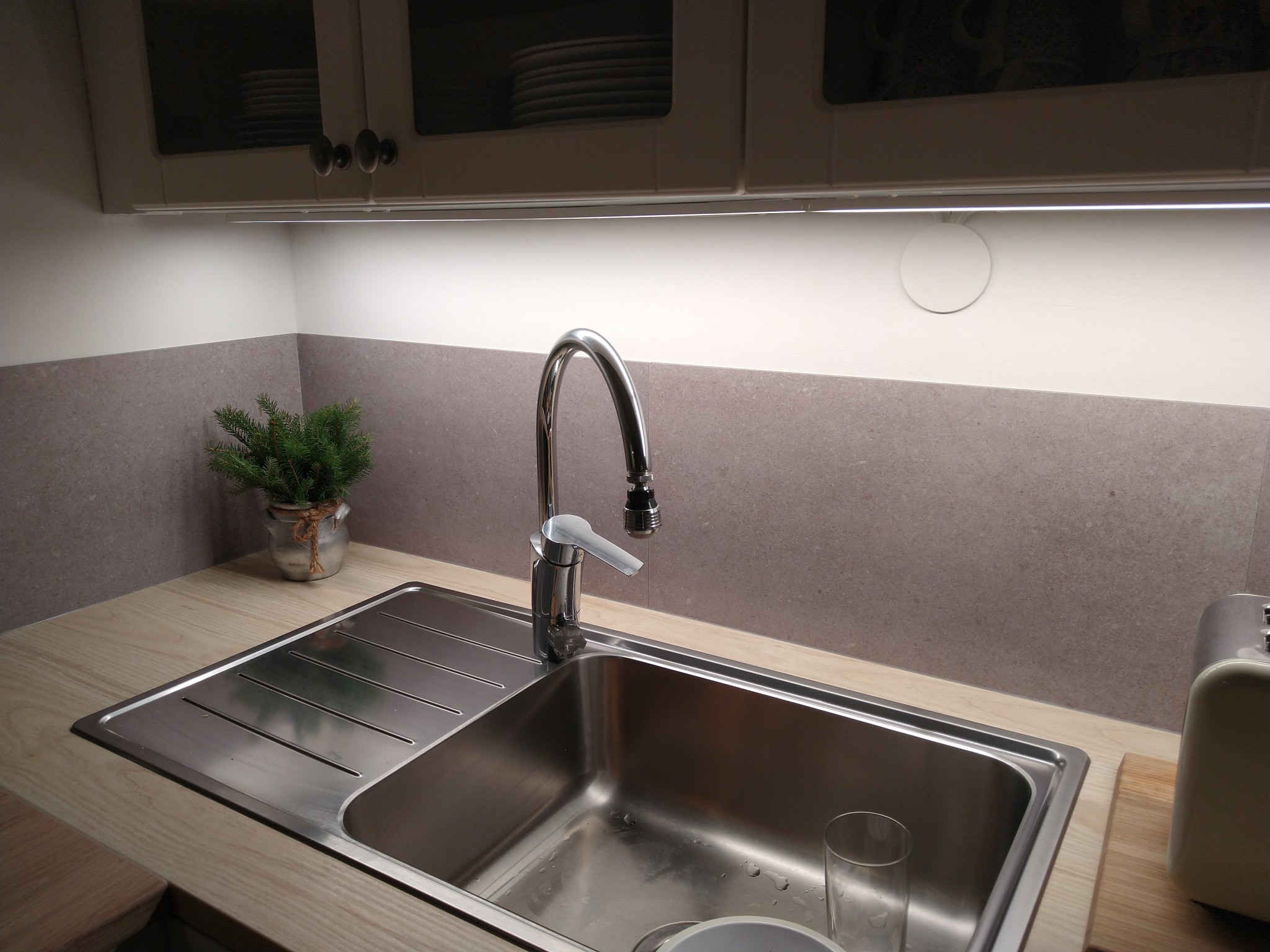

Du behöver ju inte kakla hela vägen mellan bänk och överskåp. Vi har visserligen inte kakel men vi satte stänkskyddet så det bara går upp på drygt halva höjden. Det kanske kan vara en lösning för dig?
Köksdisk med ståldiskho, stänkskydd i halvhöjd och öppna överskåp, under belysning.
