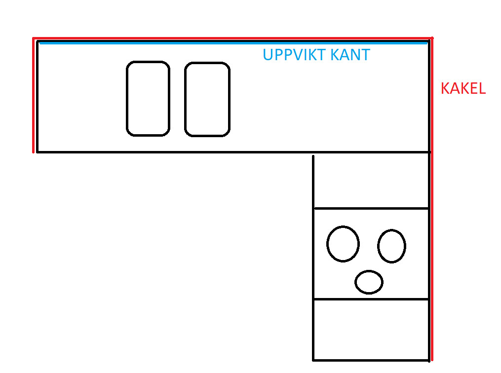

Har ett problem när jag planerar ett uppfräschat kök. Den planerade diskbänken har en 50 mm uppvikt kant i innerkant (blått i bilden nedan), men kaklet fortsätter runt diskbänken på båda sidor (rött på bilden).
Hur löser man detta på ett bra sätt? Blir det snyggt att kapa den nedersta kakelraden 50 mm mot den uppvikta kanten?
Schematisk ritning av köksbänk med uppvikt kant (märkt i blått) och kakel runtom (i rött).
Nej du får sätta plattorna över kanten, ner mot bänken

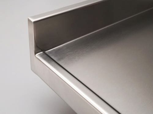

Hur ser uppviket ut,ligger det platt mot väggen eller är det en bredare bockad kant
upptill som det är meningen att ställa kaklet på?
Detaljbild av ett rostfritt ståluppvik som ligger platt mot väggen med en tydlig bockad kant upptill.
Ja just ja så kan det också se ut då ska du INTE sätta kaklet över kanten :D

Hur ser uppviket ut,ligger det platt mot väggen eller är det en bredare bockad kant upptill som det är meningen att ställa kaklet på?
Det är en sådan kant som man ska ställa kaklet på.
Frågan är om det blir tillräckligt snyggt att kapa kaklet motsvarande uppviket? Blir det snyggare kapat om man hyr en våtkap?
Funkar med en vanlig kap, blir ju ändå silikon där nere sedan.
Vi satte bakkantlist på bänkskivan i samma höjd som diskbänkens uppvik. Också ett alternativ. :)

Varför inte hela kakelplattor lägst ner och de kapade i överkant?

Blir det inte skumt i hörnen då? Fogarna kommer inte i nivå.
Nej, så gör man inte.
Så gjorde vi med. Beställde bänkskiva med bakkantlist i samma dimensioner om diskbänkens uppvik.
Har ännu inte fått dit nåt kakel dock
Bakkantlist låter som en bra lösning, men då måste jag köpa en diskbänk med uppvik på tre sidor. Det blir en dyrare diskbänk och gissningsvis större krav på precisionen när jag ska speca diskbänken och montera den.
