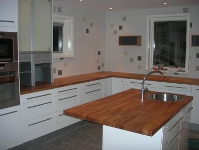

Har problem att hitta bra bilder på kök där man har kaklat stora ytor. Jag tänker nämligen ta ner mina överskåp runt spisen och kakla runt den nya fläktkåpan och runt ett hörn för att omfatta diskbänken och ett fönster. Det blir ca 4 m2 kakel som ju förstås gör att rummet kan komma att domineras av den väggen. Då vill jag ju ha lite insiration för att unvika att det enda man ser blir kakel.
Har någon gjort så här och hur blev det? Hur uppfattas rummet när man kaklar så här mycket? Vill ju inte ha badrumskänsla!

Vi har väldigt mycket kakel och väldigt lite överskåp, och har valt att sätta matt vitt 5x5 och sedan "liva upp" det med tre olika naturfärgade 10x10-plattor. Ungefär hur det ser ut kan man se på bilden
Ser ju helt ok ut. Har fastnat för Höganäs glamour pearl. Lite avlångt kakel.
