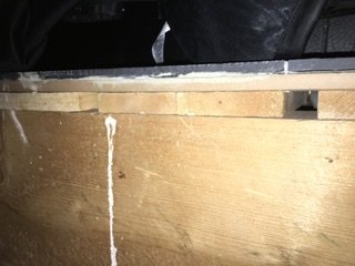

Jag ville ha klinker och golvvärme i hallen uppe och rev ut plastmatta, masonite samt (Det skar i hjärtat) 28mm spontat grangolv från 1949. Reglade upp hela golvet med 22x95 med 20mm emellan där jag la golvslingorna. Toppade av allt med skruvlimmad golvgips och klinker. 8 år sedan och det finns inte antydan till problem.
Så i ditt fall, golvspån följt av golvgips eller flytspackel skulle helt klart vara nog för klinker anser jag - Ur ett kostnadsperspektiv så är även det den mest ekonomiska lösningen.
Tack, hur tjock är golvgips? I ditt fall måste det blivit ganska många reglar. Du tror inte jag måste komplettera med fler reglar för stabilitet?
Golvgipsen är 12,5mm, tung som tusan och bra mycket hårdare pressad än gips man använder till tak och vägg.
Ganska många pinnar i mitt golv...
Så din precis kulle vara samma - Men gips direkt på spånskivan/plywoodskivan.
