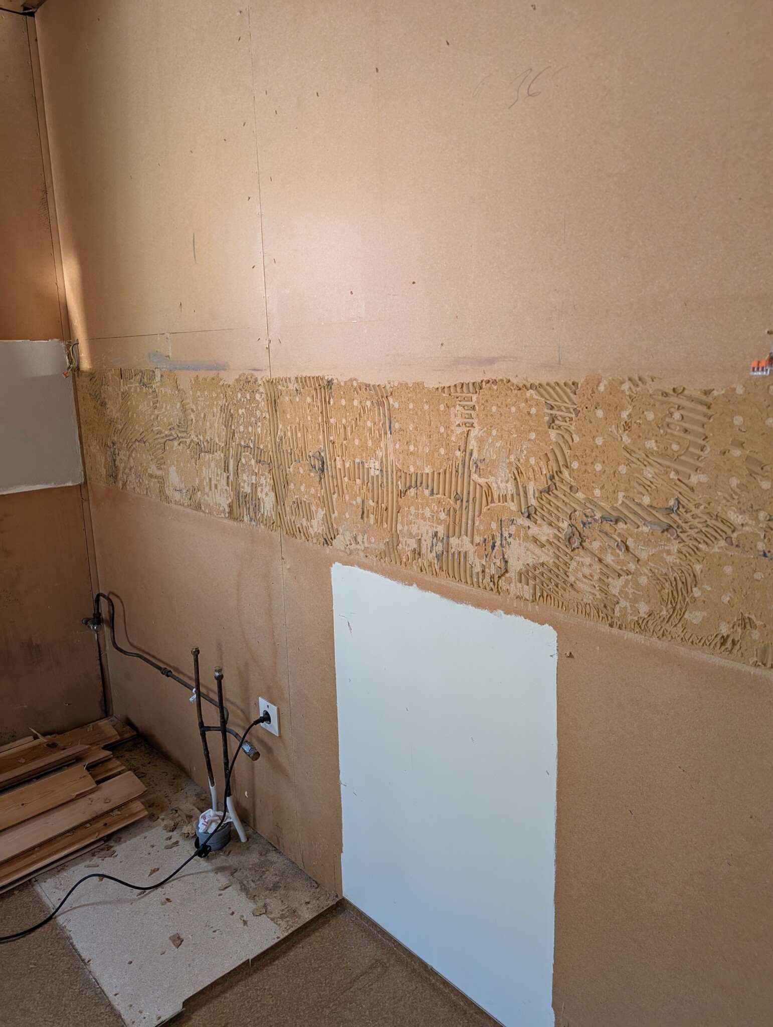

Jag har precis rivit ned det gamla köket. På bilden ser ni vart det gamla kaklet har suttit.
Fråga, det ska upp nytt kakel måste man ta bort allt de gamla limmet? Sitter som bara den har fått bort det som satt löst. Jag kommer ta in en hantverkare som ska få sätta kaklet.

De plattsättare vi har haft som satt kakel har velat sätta en gipsskiva på väggen för att vara säker på att få det riktigt jämnt.
