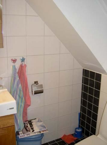

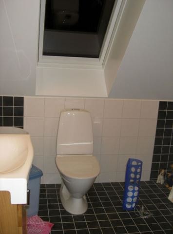

Vi däremot gjorde inte kaklingen och så här ser det ut...

Snyggare utan kakel på snedtak!
Men fult med en massa vattenstänk på ett vitt snedtak
