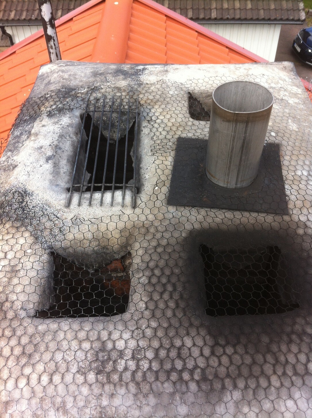

Började höra rätt mysko ljud från köksfläkten för några veckor sen, lät som pipanden och skrapanden, sen idag lät det som nån var och gick på taket.
Kollade upp utifrån och ser att det står två kajor uppepå skorstenen.
Börjar misstänka att de små gynnarna byggt bo där.
Finns en "trapp" på taket upp dit, stege finns. Hur tar man sig säkrast upp på taket för att kolla?

Du behöver inte upp på taket för att kolla. Räcker med att observera från marken om de små marodörerna hoppar upp och ner ur skorstenen.K kattparet skrev:
Och tyvärr är det nog stor sannolikhet att det är som du tror. Inte så lätt att få bort boet. Fixa galler sedan också för de kommer garanterat tillbaka nästa år.
Såg två stycken som stod uppe på skorstenen, svårt att avgöra om de varit i eller inte. Körde igång köksfläkten vid nått tillfälle men verkar inte ha gjort nån skillnad. Borde rimligen vara öppningen uppe till höger (bakom plåtröret), i så fall har nätet ovanför rostat sönder... såvida de inte har väldigt starka näbbarC cpalm skrev:
Tja, den där som ser lite mer robust ut till VÄNSTER satte sotaren dit, nu är bilden drygt 2 år gammal. Över resten sitter ju hönsnät som synes. Såvida inte skiten blåst bort eller nån fiffig fågel har snott en avbitartång så borde det vara intakt.. Plåtröret går ner till gamla pannan och har hittat en och annan död småfågel där ibland. Inte så trevligt.C cpalm skrev:
Tur att det sitter ett spjäll i köksfläkten, annars hade det väl börjat dyka upp kajor på spisen en vacker dag.
De har ju inbyggd avbitartångK kattparet skrev:
Skämt åsido kan de hålla på hur länge som helst med att slita och dra och lirka med nätet om de bestämt sig. De är otroligt envisa.
De går inte ner hela vägen normalt, utan det funkar så att de står och slänger ner pinnar i skorstenen tills någon pinne fastnar, sen fortsätter de så tills de har en bas för boet på ett lagom djup. Så de kan i princip fylla halva skorstenen med pinnar.

Helt sant! Vi hade monterat dit ett fint kraftigt galler, rejält ditskruvat med skruv och muttrar. På något vis lyckades de montera bort gallret, lade det åt sidan och proppade hela pipan full med pinnar och bodde där ett bra tag innan vi förstod vad som stod på. Tidigare duvpar som hade byggt ett litet bo på uppe på toppen av skorstenen precis under huven hade de haft ihjäl först...C cpalm skrev:
Fick tillverkat i rostfritt 2 parallella vågräta pinnar infästa med 2 st ca 50cm lodräta pinnar vilket innebar att kajorna inte kunde lyfta pinnarna rakt upp. Detta efter åtskilliga extrabesök av sotare som fått rensa efter kajorna då allt nät slängts bort. Har de en gång fått för sig att just min skorsten är bäst är det svårt att bli av med dem.

Himla envisa fåglar om man står och slänger ner pinnar till fördärvelse, den är ju rätt djup minst sagt. Om de nu byggt bo i det nedre vänstra hålet dock....då kommer jag garanterat få köpa mycket Gevalia i vinter för det leder till bastun..

Du vill ha dit någon så fort som möjligt, när dom har fått i tillräckligt med pinnar kan man behöva öppna upp skorstenen genom att ta bort tegelstenar på den nivån som boet sitter.K kattparet skrev:
Dom kastar ner pinnar och hoppas att någon av dom ska fastna på tvären på väg ner,att det sedan ska fastna fler uppe på den och sedan kan dom börja mata på på riktigt och boet kan bli flera meter långt när det går för länge.
Jag hade väldig tur när dom byggde bo 5meter ner i pannans pipa under våren när pannan var avstängd, köpte en Sotarviska med rep, tog bort borsten så att den bara var en järnkula och ett rep, kastade ner kulan och lyckades slå sönder boet så att ner ramlade ner till pannan, Var nog närmare 20liter med pinnar.
