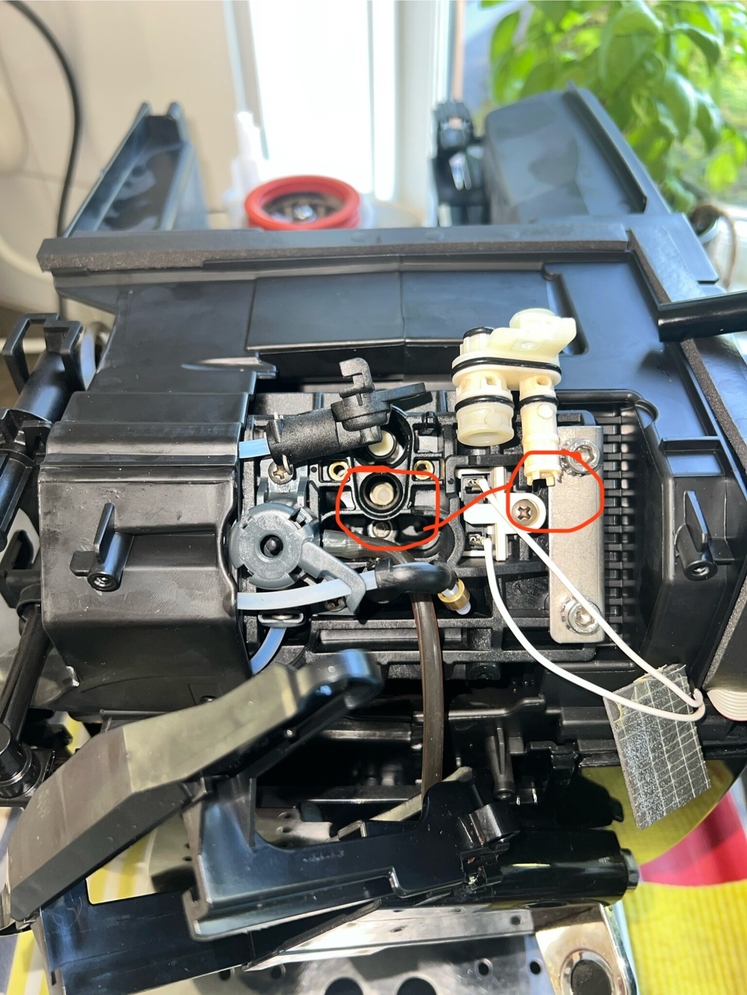

Har en kaffemaskin av märke/modell DeLonghi Magnifica S (Type: ECAM22.225.B) från ca 2020, som har börjat läcka vatten ner i sumptråget och spillbrickan i samband med att man startar maskinen och när man gör kaffe.
Jag har skruvat isär den och hittat var läckan är. Det läcker längst ner i hålet där det uppvärmda vattnet pumpas fram "bakom och ovanför" displayen, innan det går vidare för att passera själva "kaffepucken". Det är i hålet (inringat i bilden) där den nedre delen av det "vita munstycket” sitter (också inringat i bilden). Vet dock inte vad jag behöver för reservdel/reservdelar för att fixa det? Är det någon som vet?
O-ringarna ser hela och intakta ut så jag tror inte det är där problemet sitter och jag vill helst inte börja byta dem på chans då de är svindyra (ca 100-175kr/st för en sketen liten o-ring).
  • Närbild av insidan på en kaffemaskin DeLonghi Magnifica S, med två inringade områden som visar läckagepunkter och delar för uppvärmning och vattenflöde.
