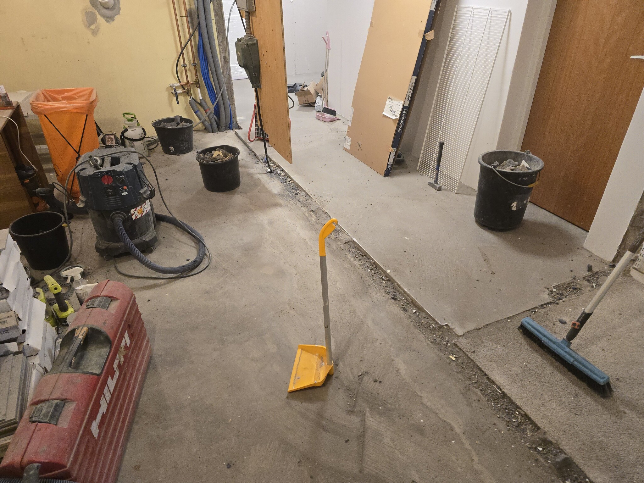

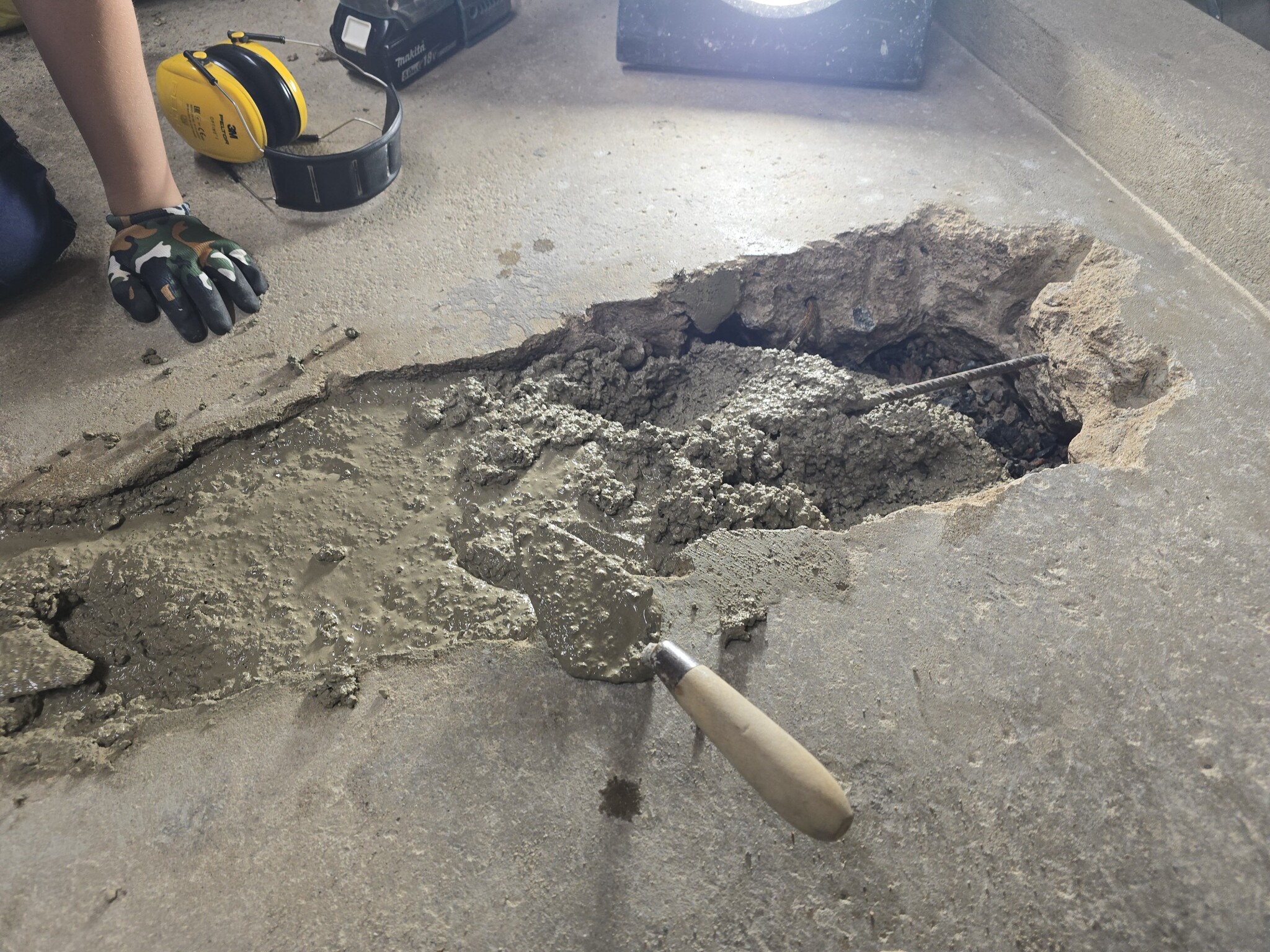

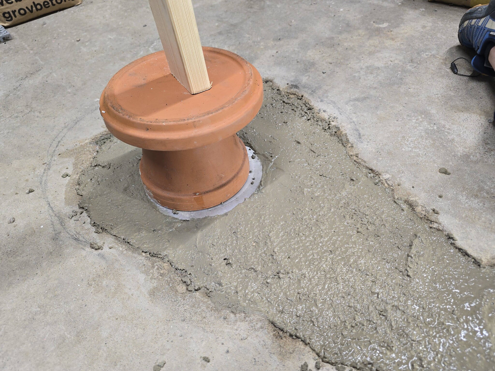

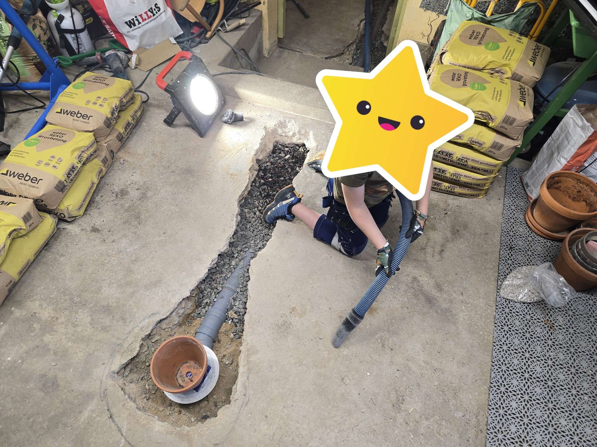

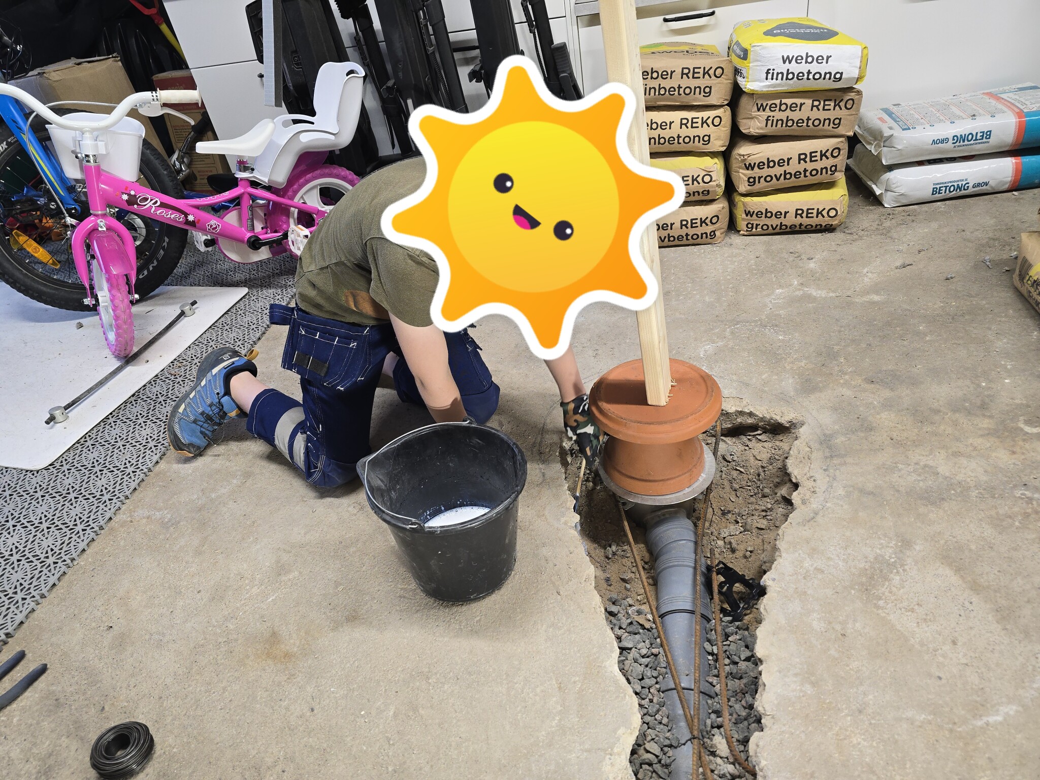

5 juni 2025, nu gjuter vi i garaget. Och med "vi" menar jag äldsta grabben och jag, för han hjälper för första gången till på bygget :)
Barn dammsuger runt hål i garagegolv för att förbereda för betonggjutning, omgivna av säckar med betongblandning, under stark bygglampa.

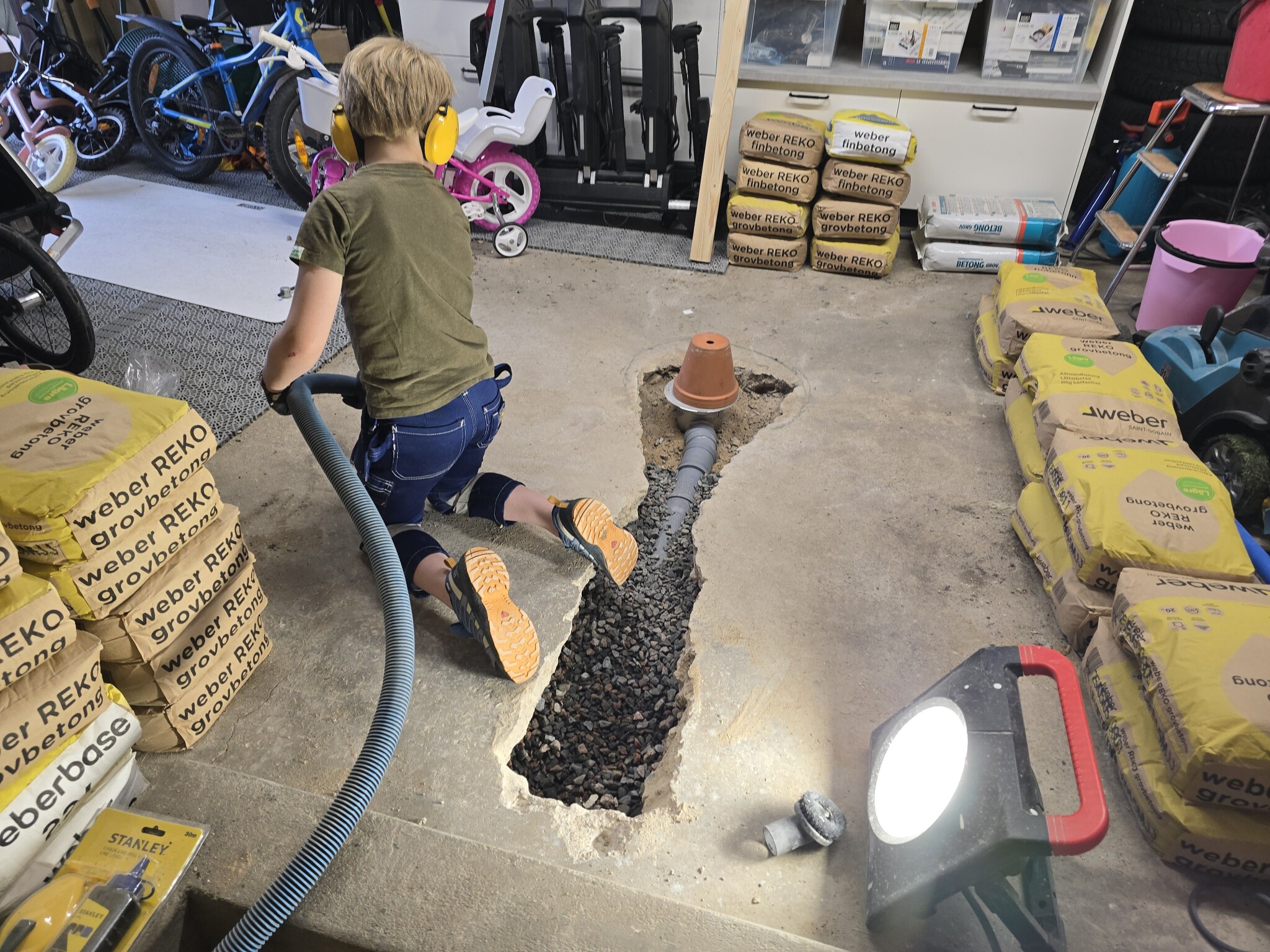

Vi är inte 100% färdiga med prepparbetet, så först dammsuger vi runt hålet så vi inte får in en massa skräp i ytan.
Barn dammsuger betonggolv vid gjutning i garage; betongsäckar och byggverktyg synliga.

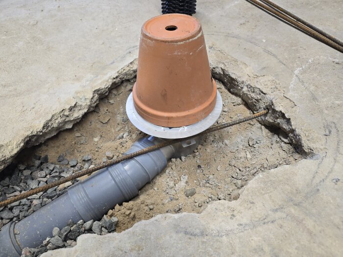

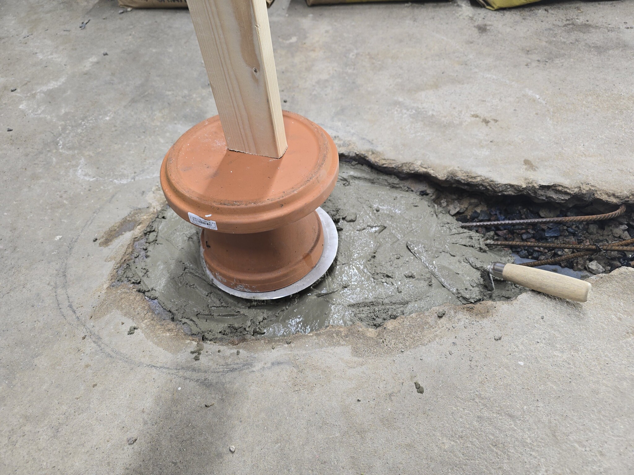

Golvbrunnen får en kruka på sig som sedan spänns med en regel mot taket så den inte flyter iväg.
Ett grovhugget betonggolv med en brun golvbrunn täckt av en kruka i ett garage, omgiven av rör och armering.
Sedan börjar vi med armering. Detta brukar inte vara svårt, bara dubba in lite järn här och var. Tyvärr är ju betongen i denna del av källaren rätt tunn och består av en grovgjutning täckt av en finsats. När jag försöker borra in i sidan faller ofta betongen isär i stället för att ge en fast punkt att sätta armering. Jag gör så gott det går men nöjer mig med ganska lite järn.
Öppen betongyta i ett garage med synlig armering, grusfyllning och verktyg runtomkring. Ett hål där golvbrunnen kommer installeras.

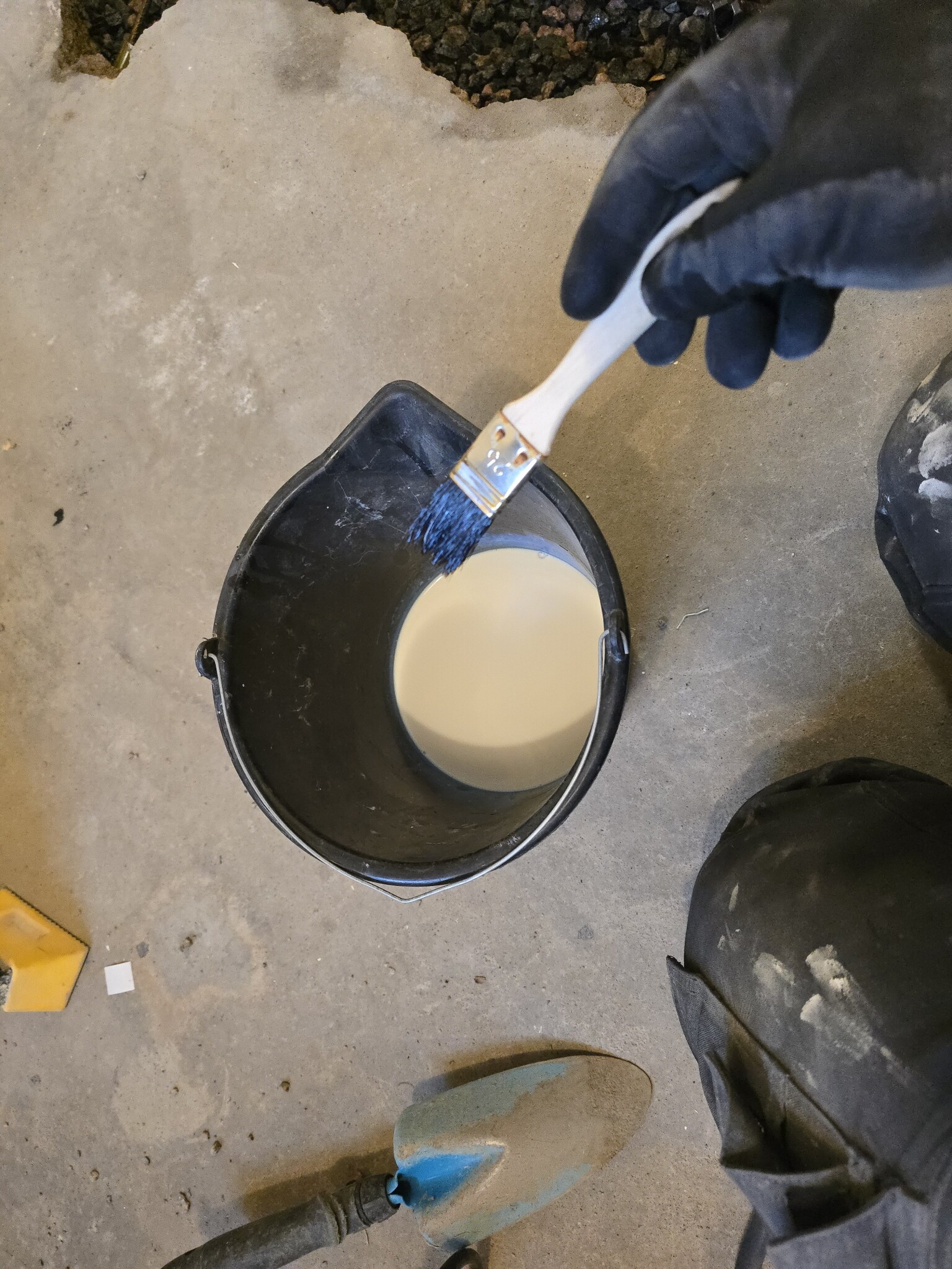

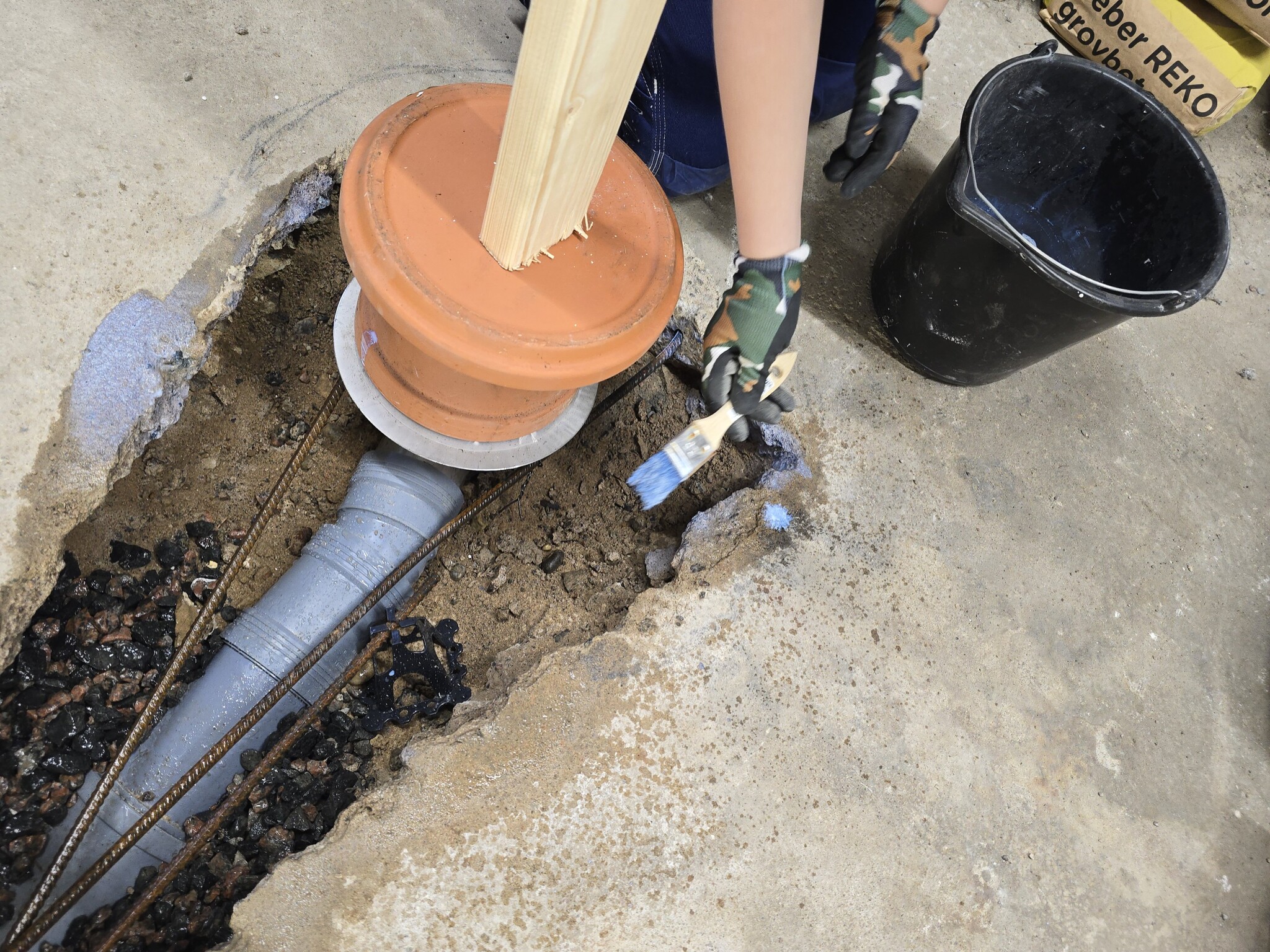

Jag fick tips i en annan del av forumet att använda primer för att få gamla och nya betongen att fästa bra. Grabben får jobbet att måla, och det är ju en passande och rolig uppgift!
Barn hjälper till med gjutningsarbete i ett garage, omgiven av säckar med finbetong och verktyg. Ett avlopp är förberett för gjutning.
Primern är vanlig flytspackelprimer och vi späder 2 delar vatten + 1 del primer eftersom detta verkligen är "starkt sugande" underlag. Eftersom hela huset (minus garaget) har FTX-ventilation är det, källaren till trots, ett väldigt torrt hus och därför måste man fukta ordentligt när man ska mura och gjuta.
En person applicerar primer på en öppning i garaget för ett våtrumsprojekt, med ett rör och armeringsjärn synliga.

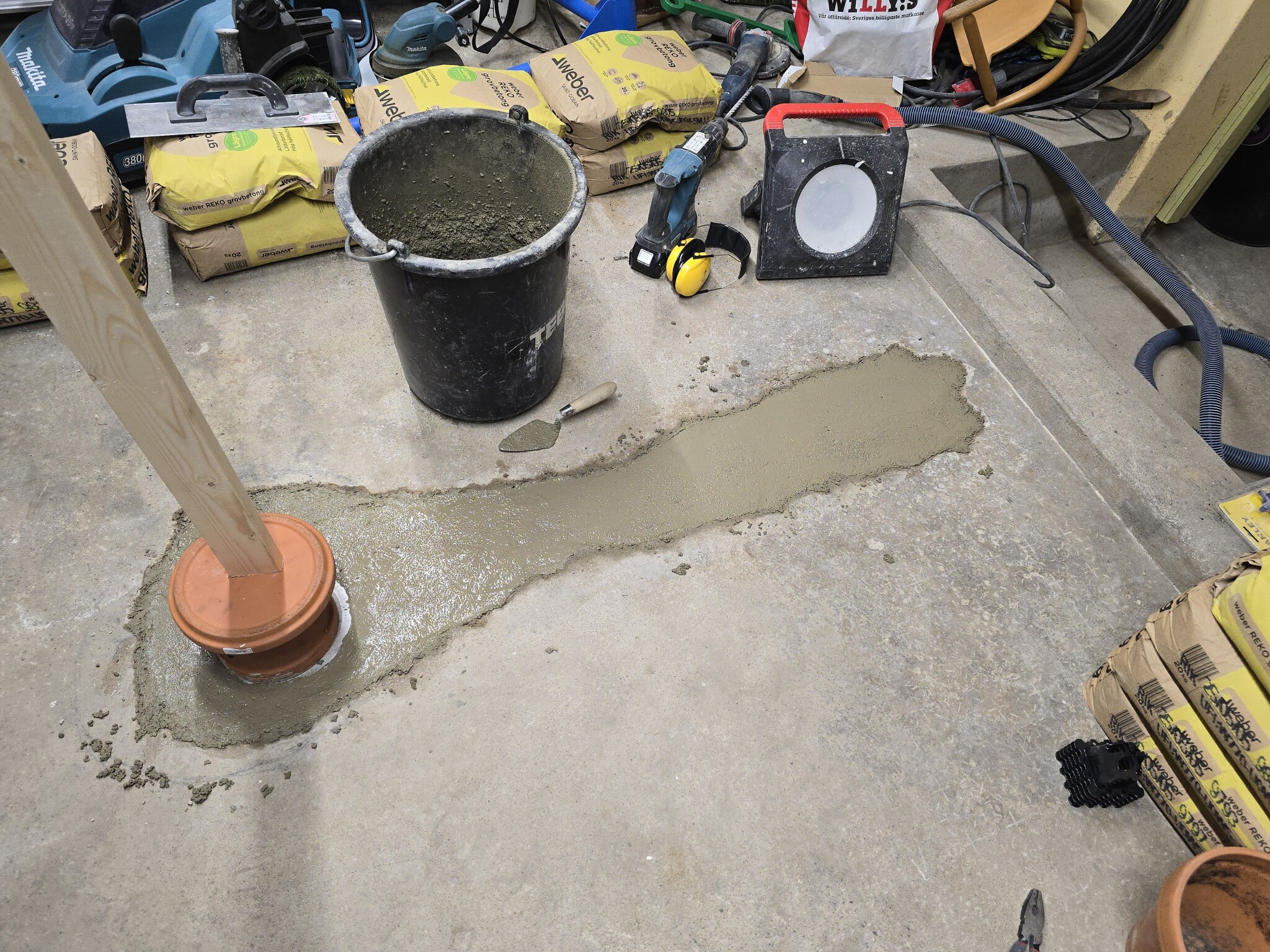

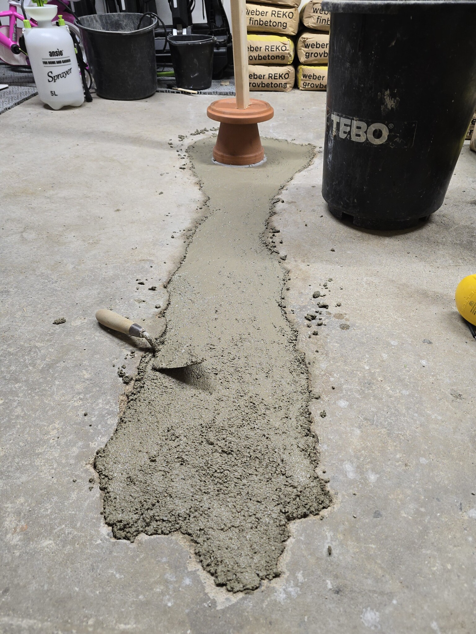

Nu är alla förberedelser klara, så vi kör på. Lill-assistenten får testa blandaren och inser att han har lite kvar att växa.
Barn med dräkt och verktyg i handen utanför ett garage, omgiven av cyklar och slangar på marken.
Första hinken klar. Jag kör grovbetong men har också några säckar finbetong om det behövs mot slutet.
En betongblandare ligger bredvid en hink med blandad betong i ett garage. Verktyg och utrustning syns i bakgrunden.
Nu är det bara att köra på...blanda en säck, sedan hälla på, och bearbeta. Det gäller förstås att jobba bort all luft så inga svagheter uppstår, och sedan göra en snygg finish på ytan.
Gjutning runt golvbrunn i garage med en orange kruka som skydd och träregel för fastsättning. Armeringsjärn och murslev ligger bredvid.

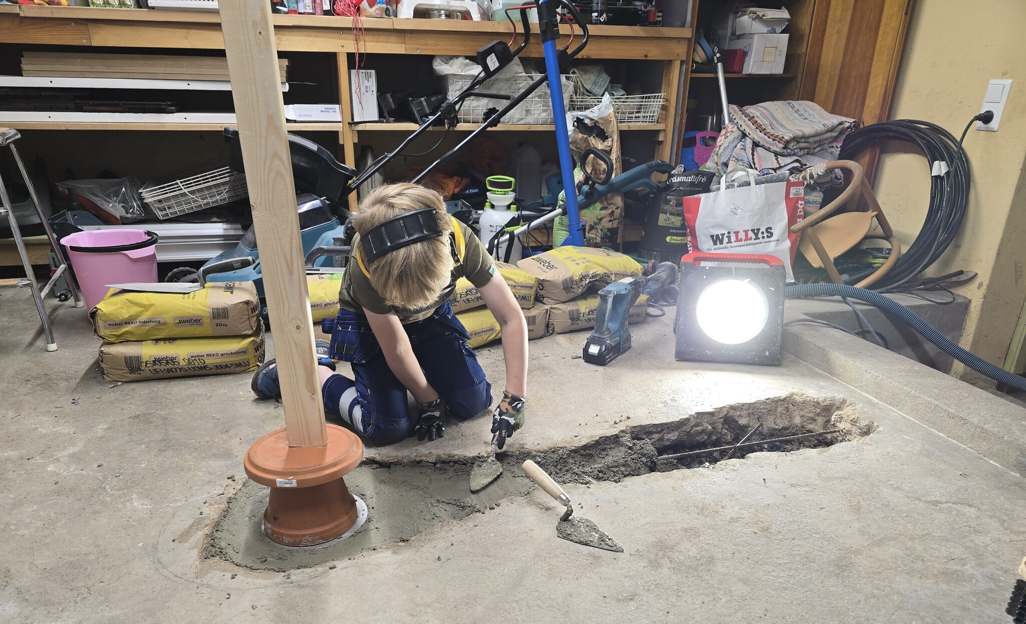

Jag trodde jag skulle behöva göra det mesta själv, men grabben visar sig vara en hejare på att använda mursleven!
Barn hjälper till med gjutning i ett garage, omgiven av verktyg och byggmaterial. En golvbrunn skyddas av en kruka och en regel.
Jag spenderar rätt mycket tid att få det fint runt brunnen. Lagom mycket fall ska det vara.
Betonggjutning i ett garagegolv runt en golvbrunn täckt av en kruka, säkrad med en träregel mot taket. En person i träningsskor syns i kanten.

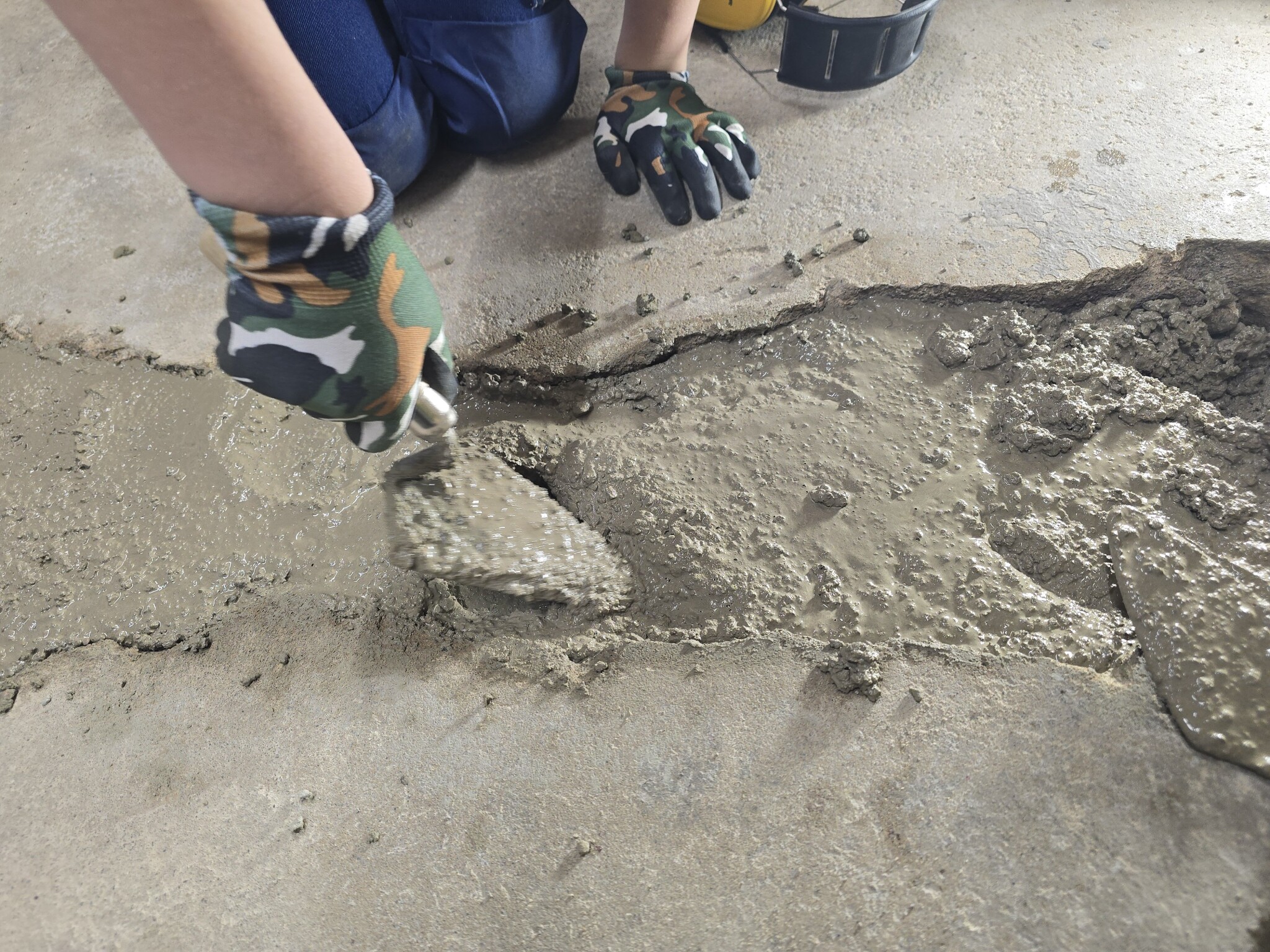

Vi jobbar sakta men säkert, och det tar nästan en timme att få in all betong. Fyra och en halv säck går det åt.
Person med kamouflagehandskar jämnar ut betong med murslev på ett garagegolv under gjutningsarbete.
Hål i garagegolv fylls med betong; en murslev ligger bredvid, och en person med kamouflagehandskar och hörselskydd syns i bakgrunden.

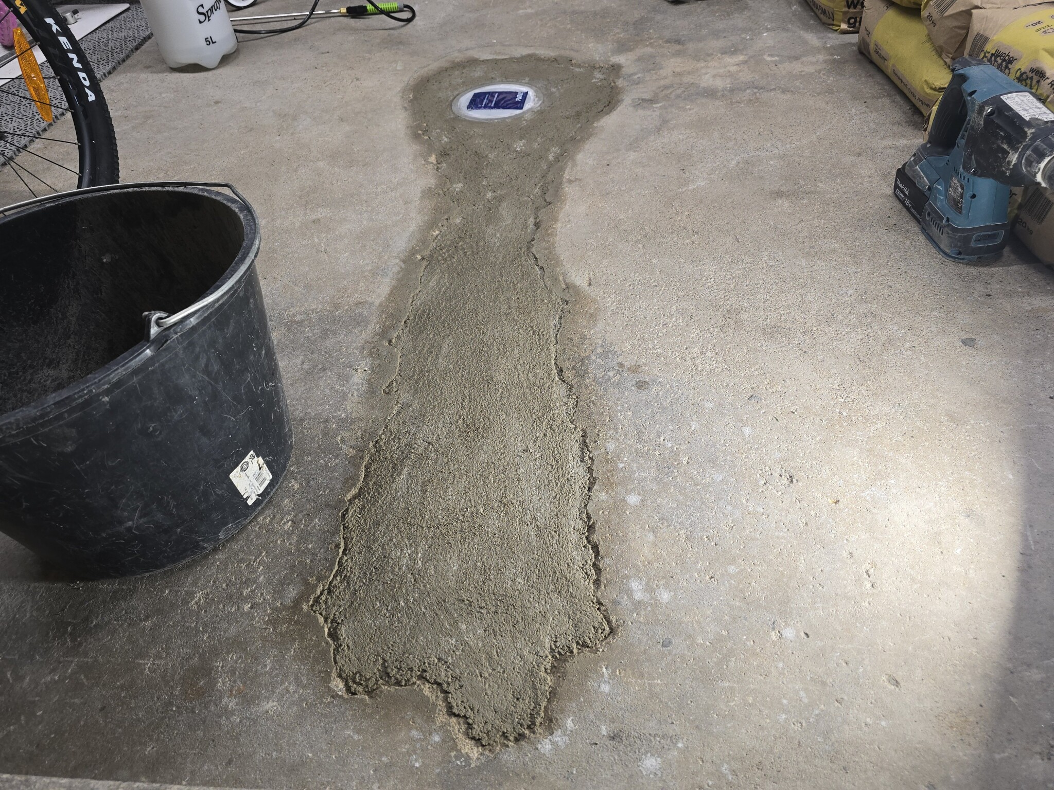

Till slut är vi klara. Jag vinner inga priser för snygg yta, men som tur är ska detta bara vara garaget.
Gjutning av betong i ett garage med en golvbrunn täckt av en kruka och regel ovanpå. Murslev och hink syns bredvid arbetsområdet.
Nyhällt betonggolv i ett garage, omgiven av verktyg och byggmaterial. En golvbrunn skyddas med en kruka och träregel.
Under kvällen kommer jag tillbaka flera gånger och arbetar med ytan, och nästa morgon ser det ut så här.
Nybetongat golv i garage med täckt golvbrunn, omgiven av verktyg och vattenspruta. Pågående renoveringsarbete synligt.
Vattensprutan kommer väl till pass och jag använder den ofta för att eftervattna.
Nybetongad garageyta med synlig golvbrunn, omgiven av verktyg och material; en hink och borrmaskin ses bredvid den nylagda betongen.

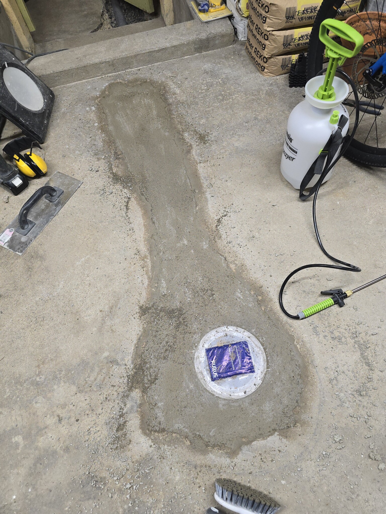

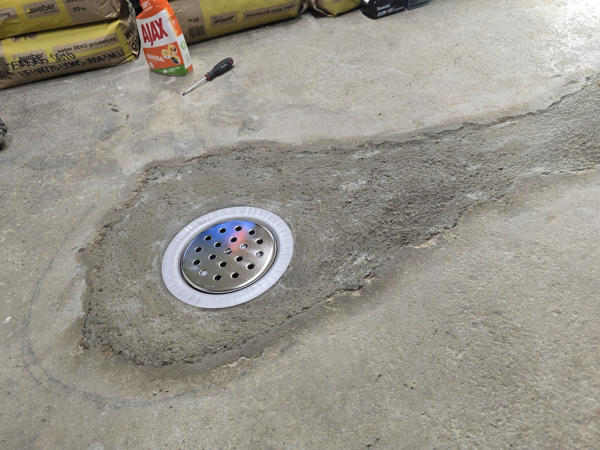

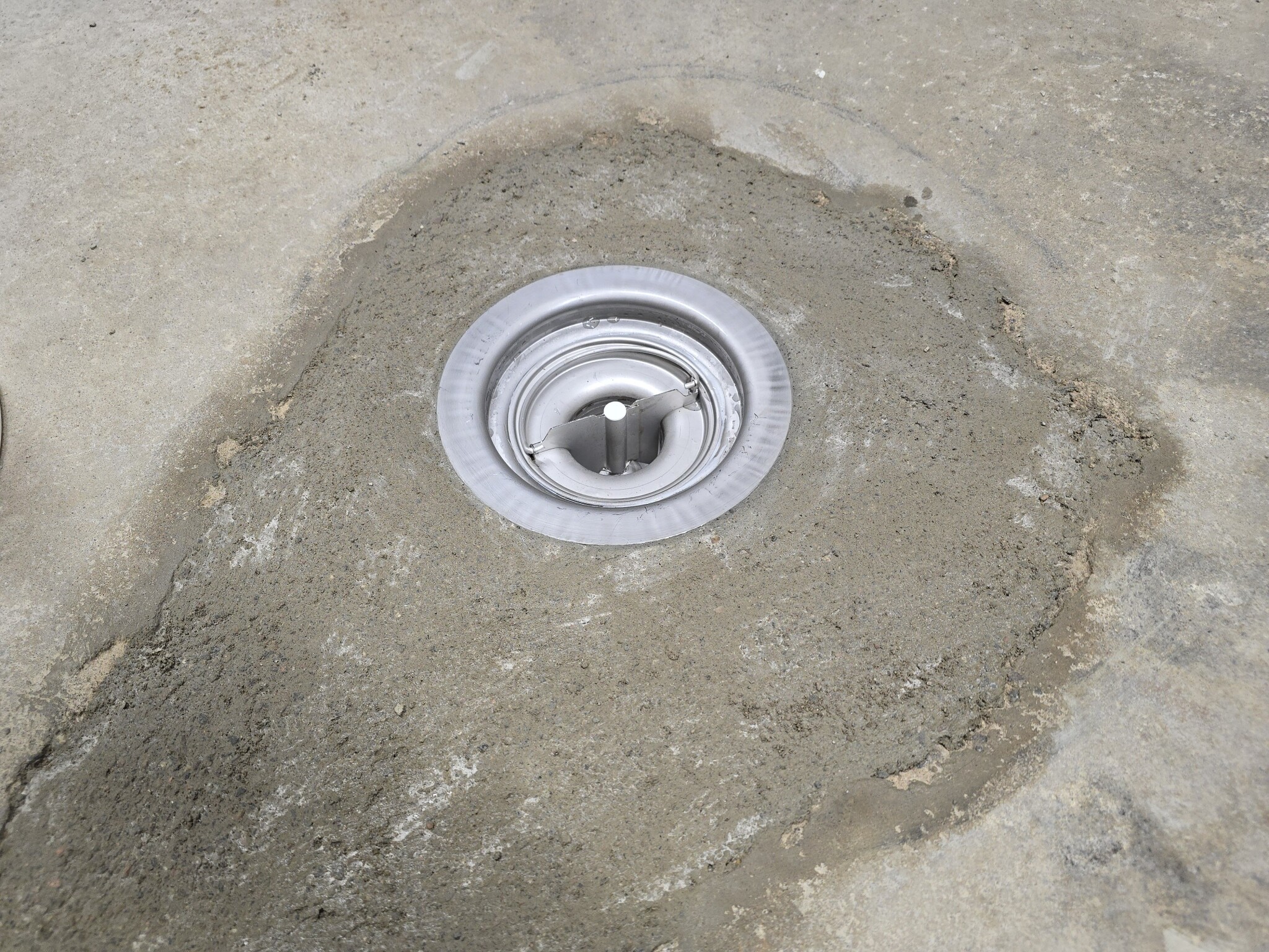

Nu när betongen är stelnad kan jag lossa på skyddslocket till brunnen. Med en blöt svamp och rengöringsmedel tar jag bort alla cementrester så det blir riktigt snyggt.
Gjutning av garagegolv kring nyinstallerad golvbrunn.
Sedan sätter jag på den körbara silen...och med det är garaget klart!
Gjutet betonggolv med nyinstallerad golvbrunn i garage, omgiven av byggmaterial och rengöringsmedel.
Ny golvbrunn, ny stam. Nu återstår "bara" resten av betongen som ska gjutas i rummet bredvid, 5.5 meter ska fixas.

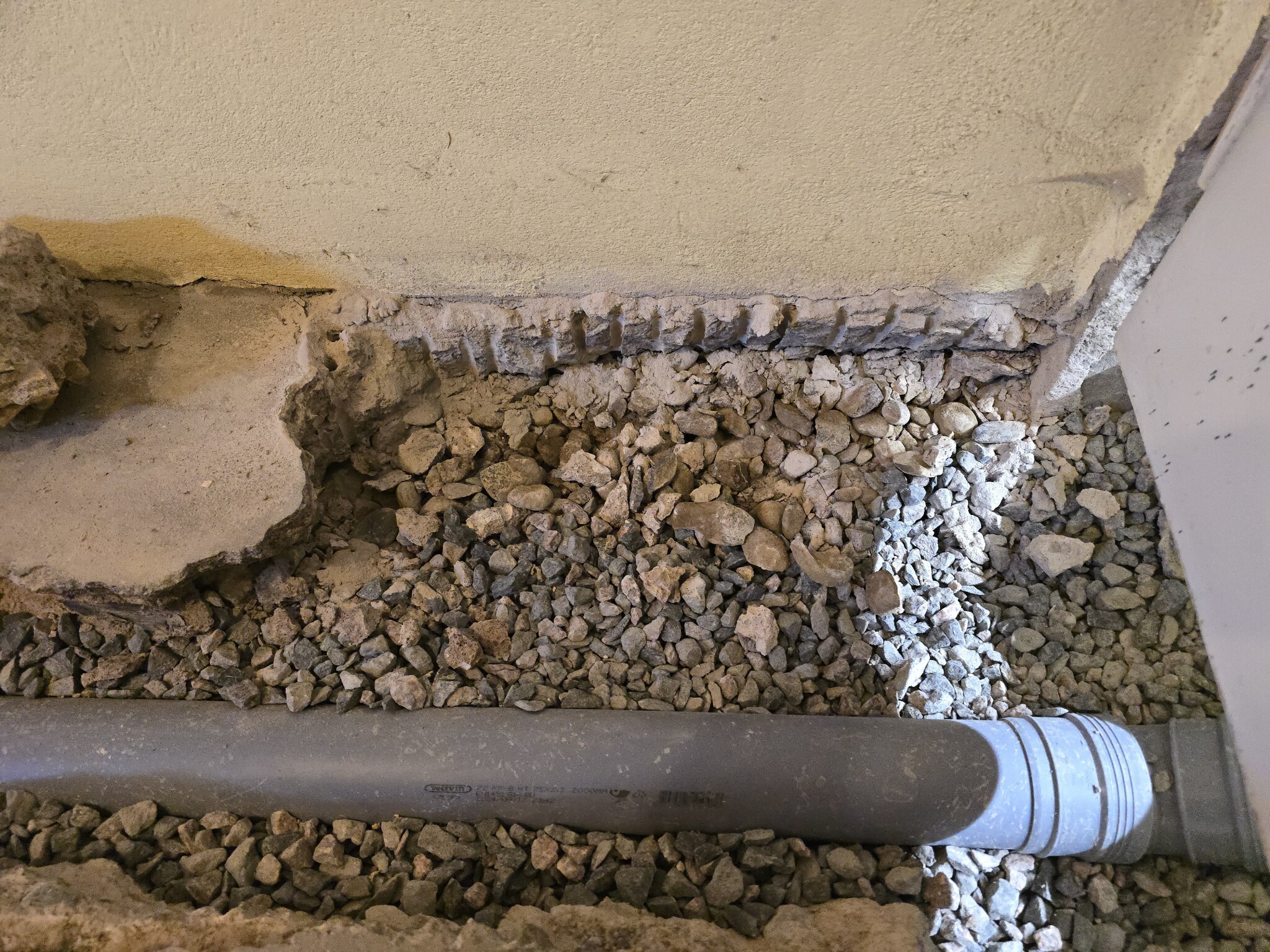

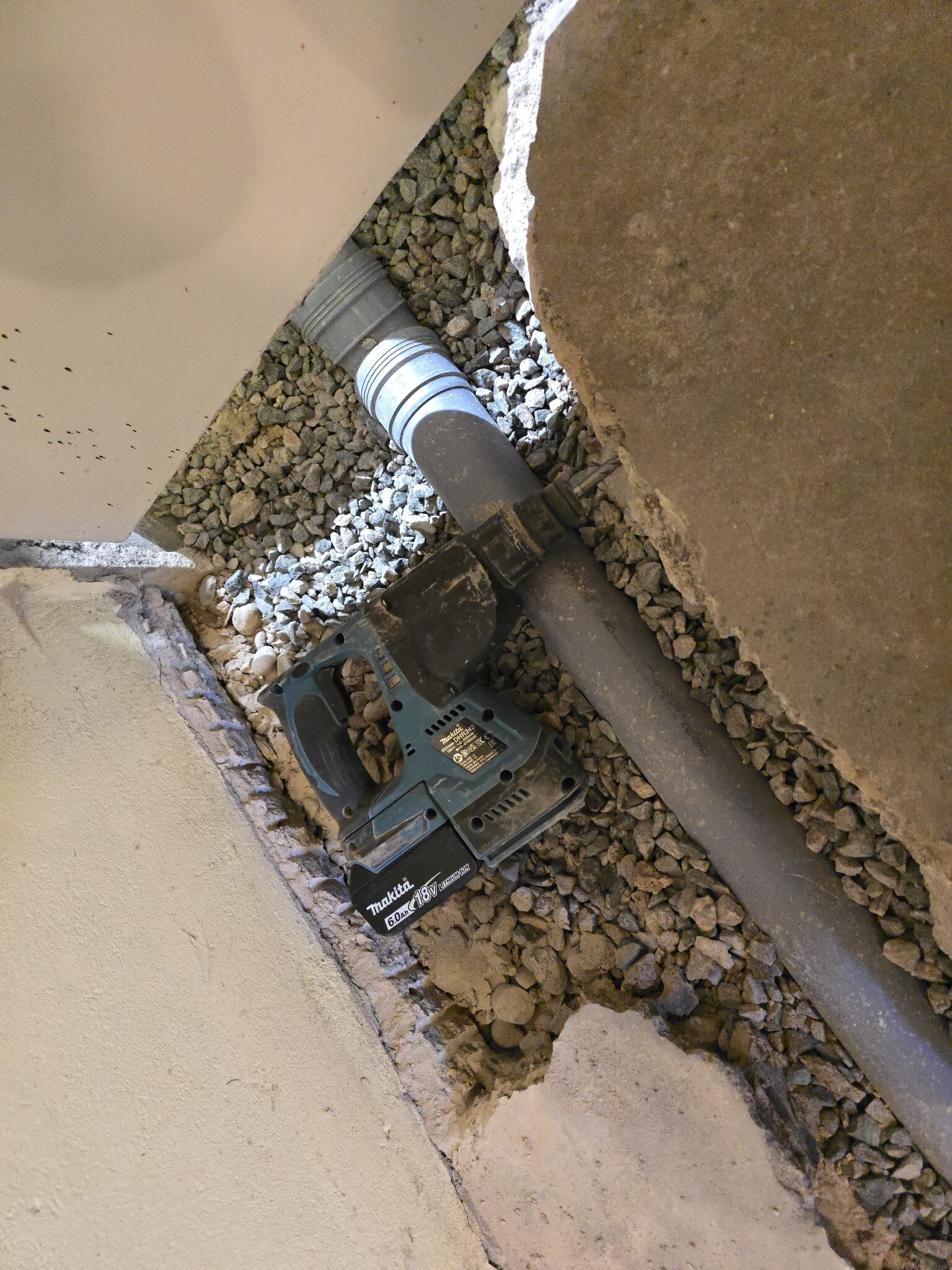

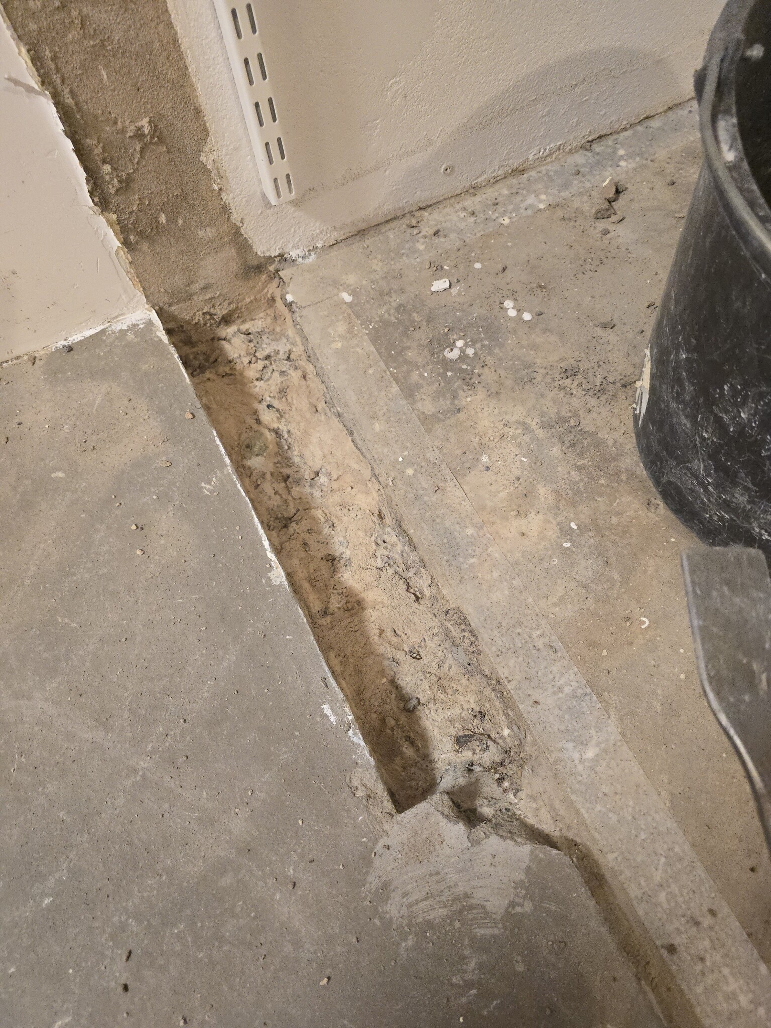

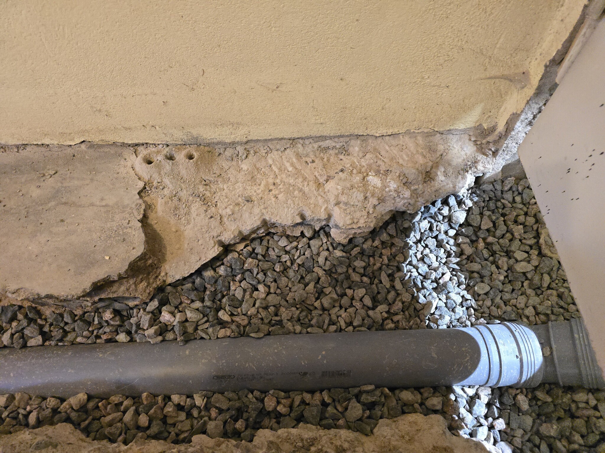

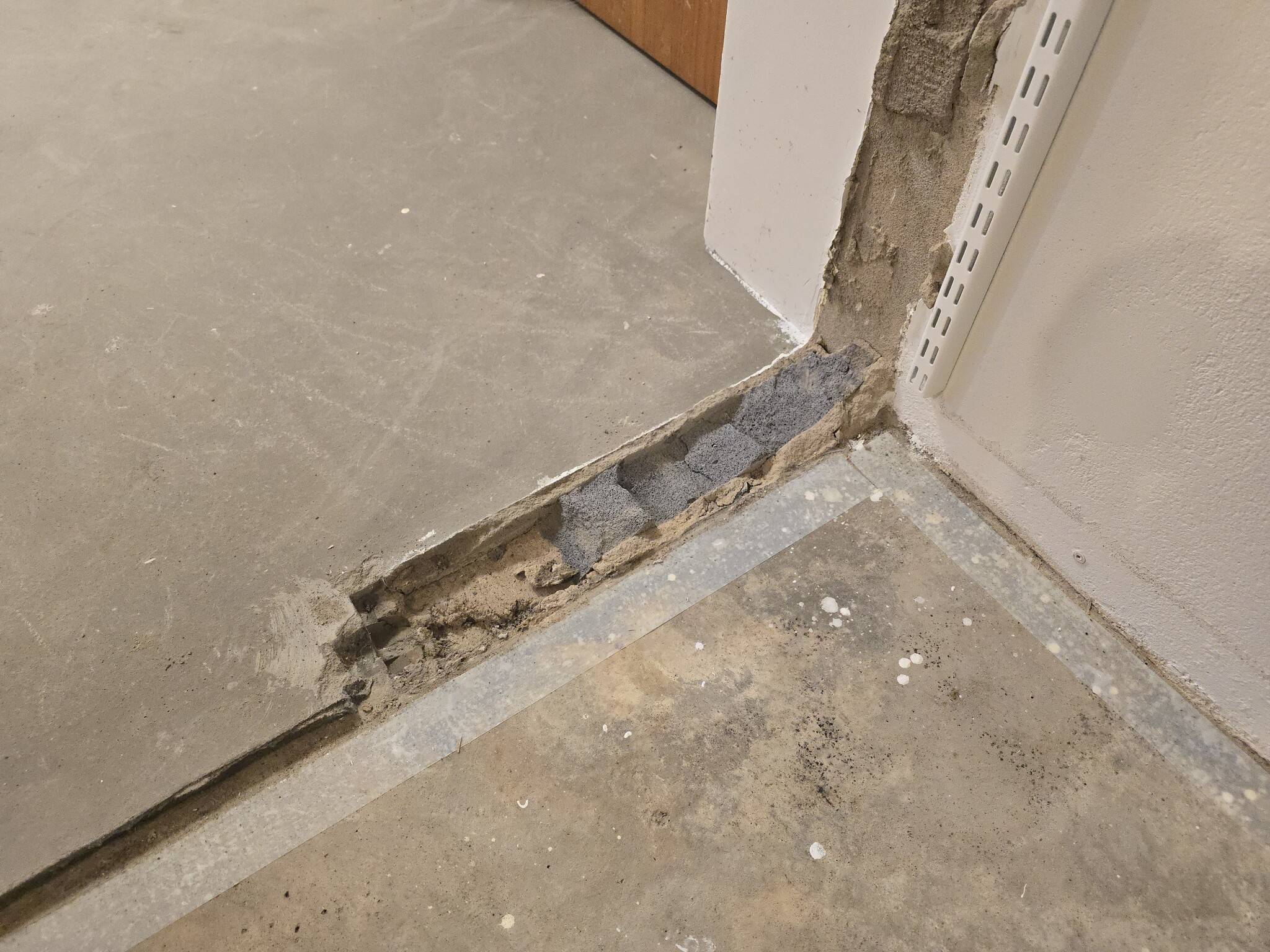

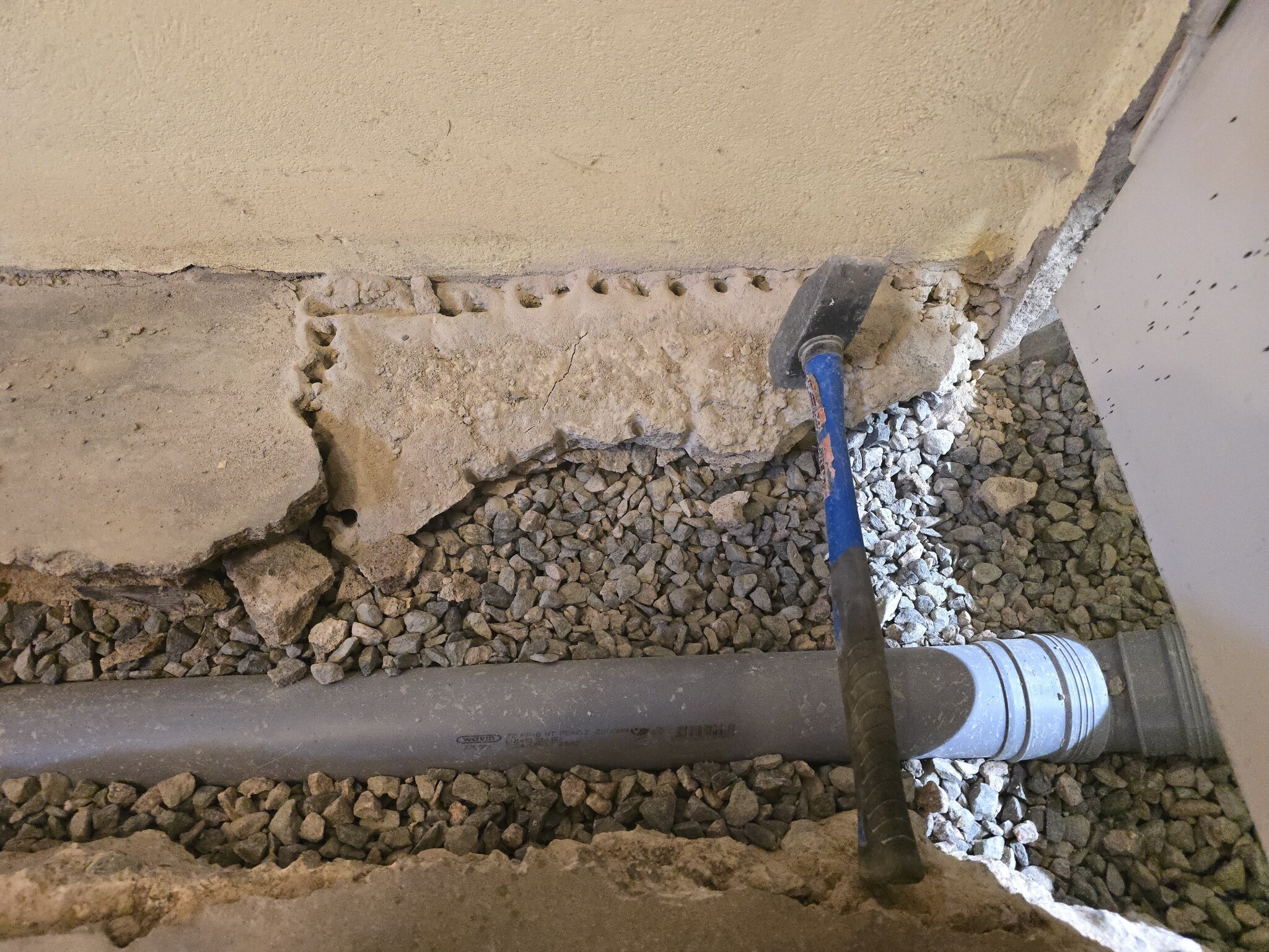

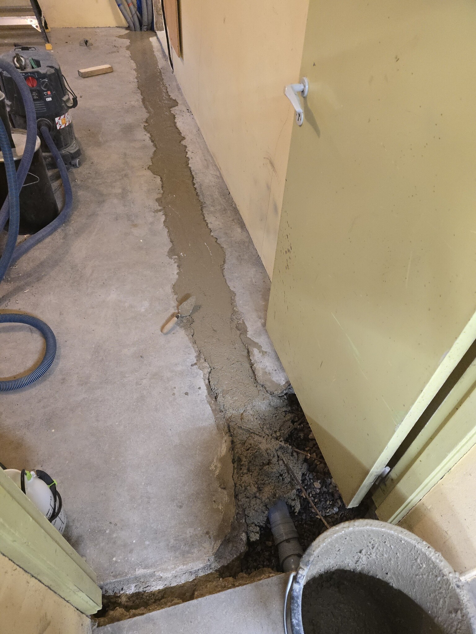

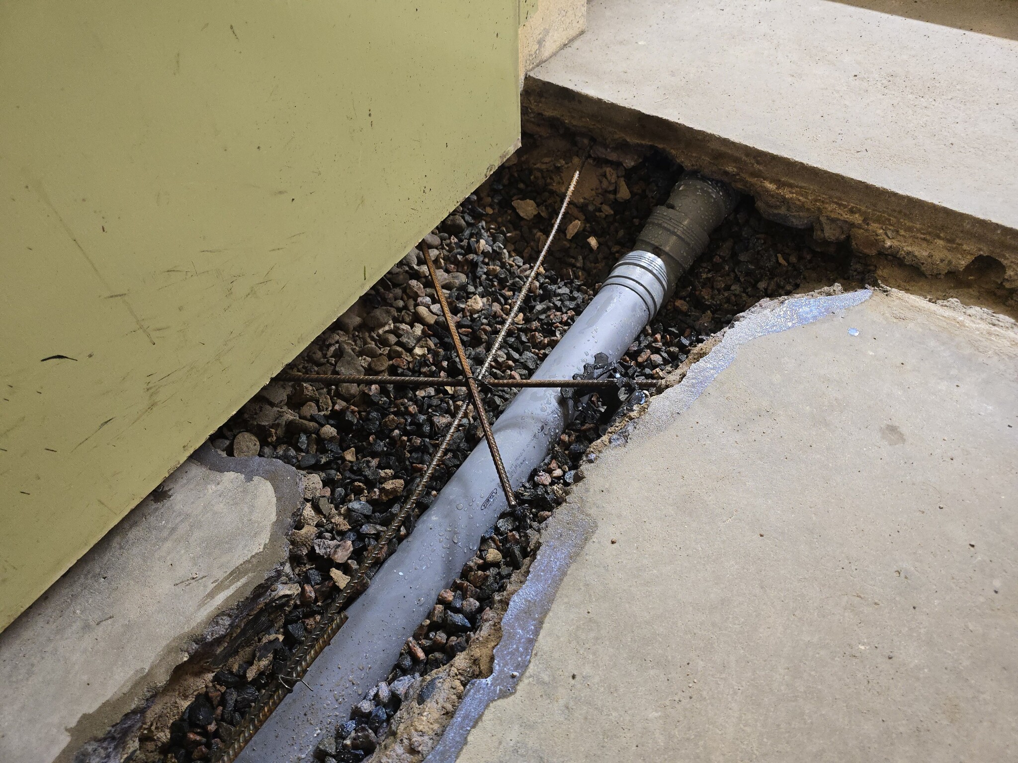

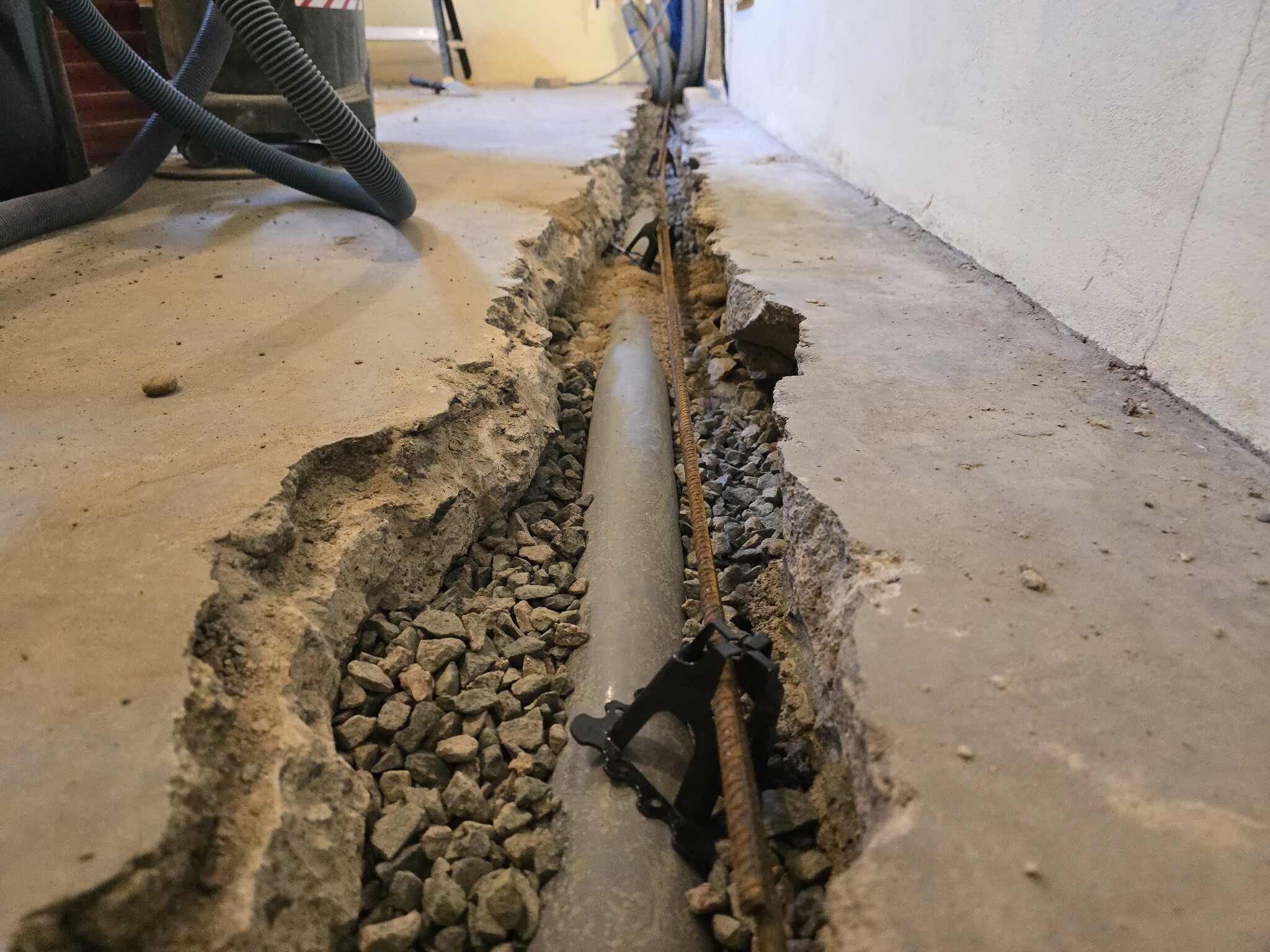

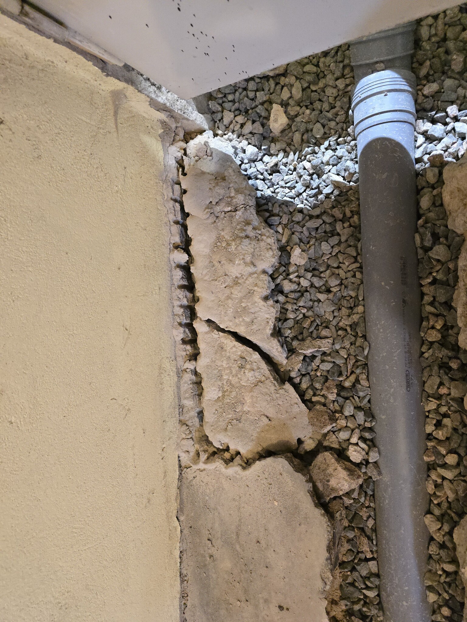

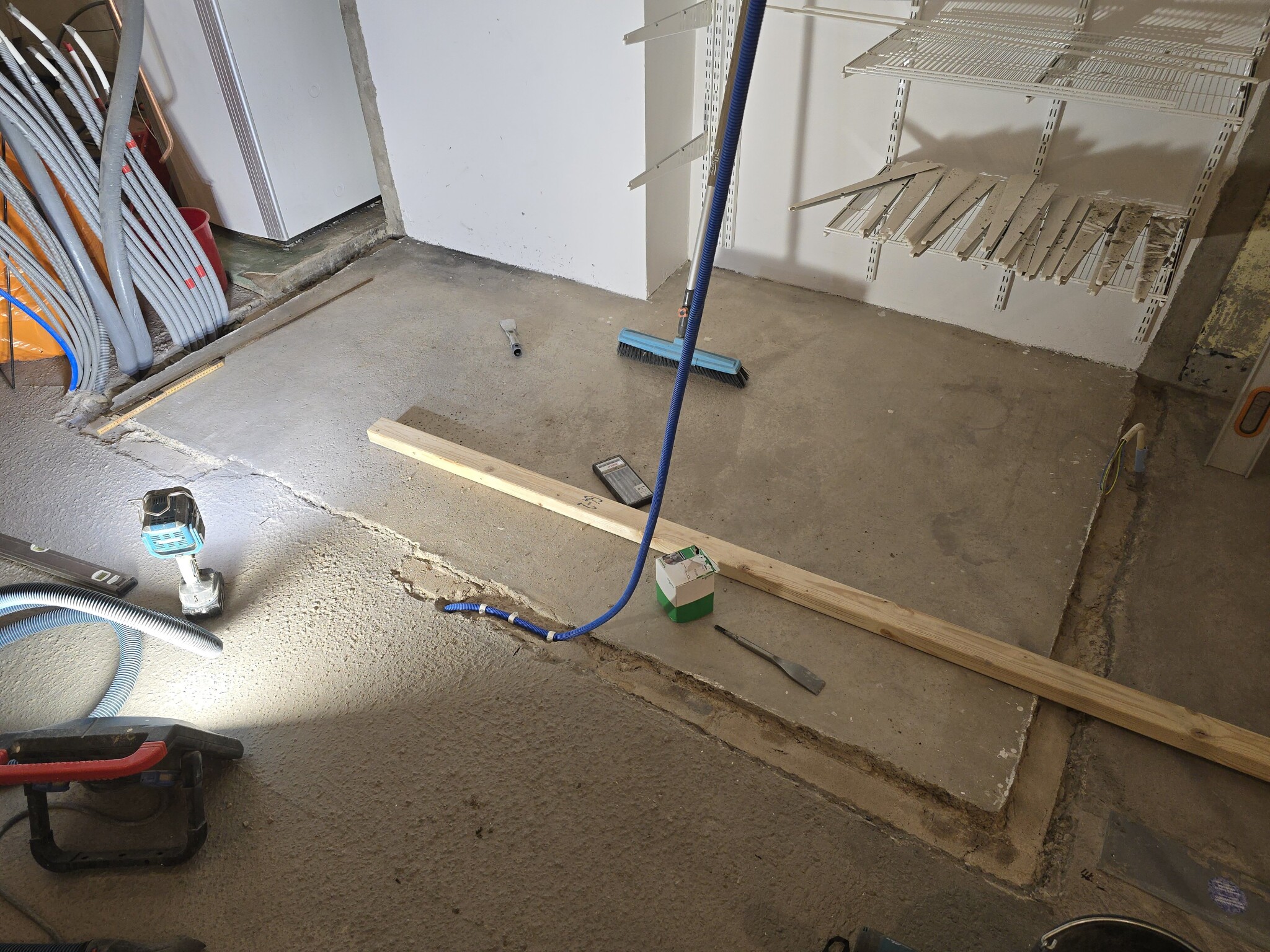

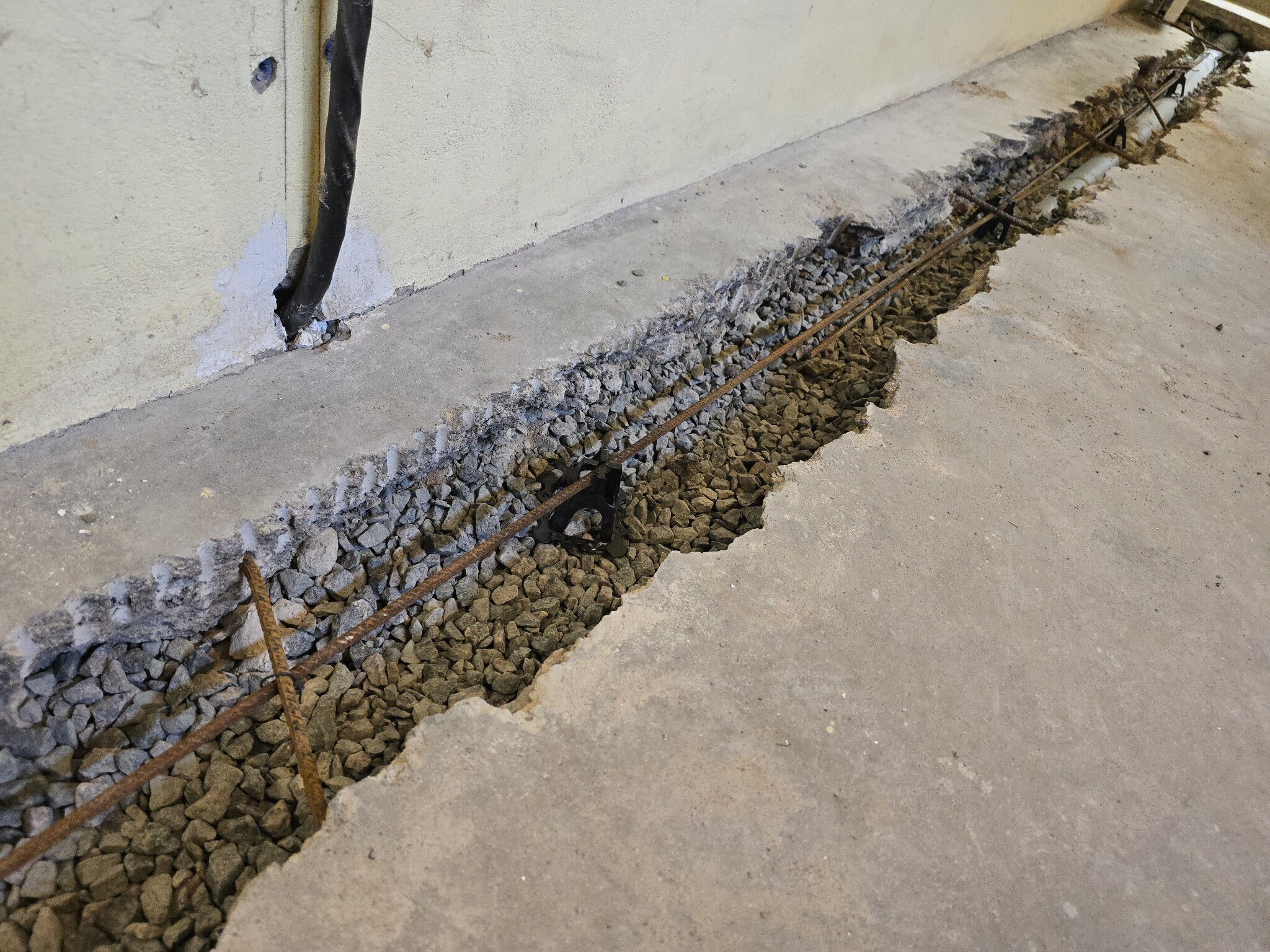

6 juni 2025. Nästa milstolpe är såklart att gjuta igen rännan i hobbyrummet. Först behöver jag snygga till ett ställa lite, betongen kan inte vara V-formad eftersom den då spricker i ytterkanten. Därför tar jag fram borren och gör en brottanvisning och knäcker med bilning.
Betongyta med markeringar och exponerat avloppsrör i stambytesprojekt, omgivet av makadam i hobbyrum.
Bruten betongvägg med ett VVS-avloppsrör i grusfyllning och en hammare.
Betongytan och ett avloppsrör i en renoveringszon, omgivna av grus och spruckna betongfragment.
Bruten betongyta i hörnet av ett hobbyrum med exponerat grus och avloppsrör inför reparation och stambyte.

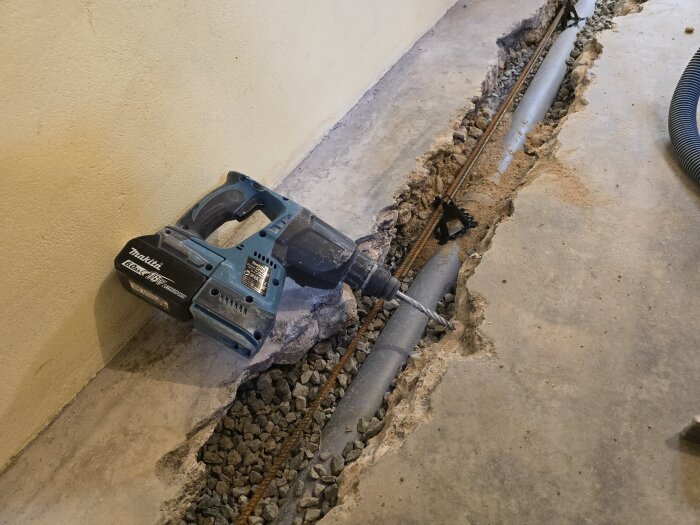

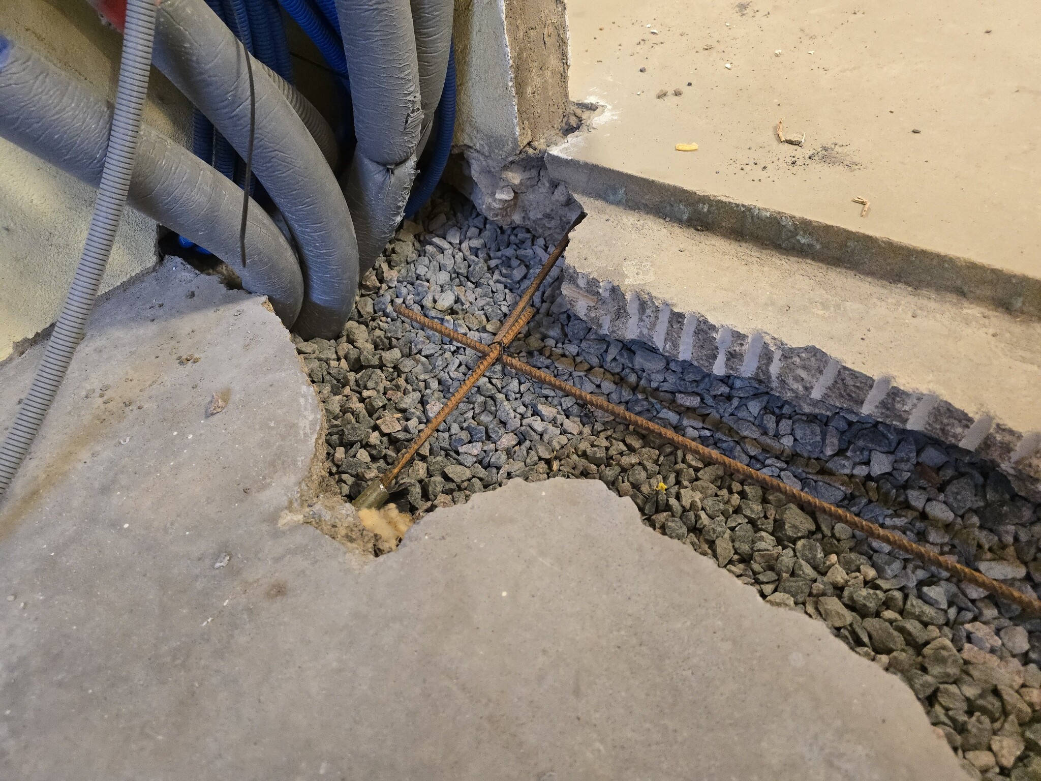

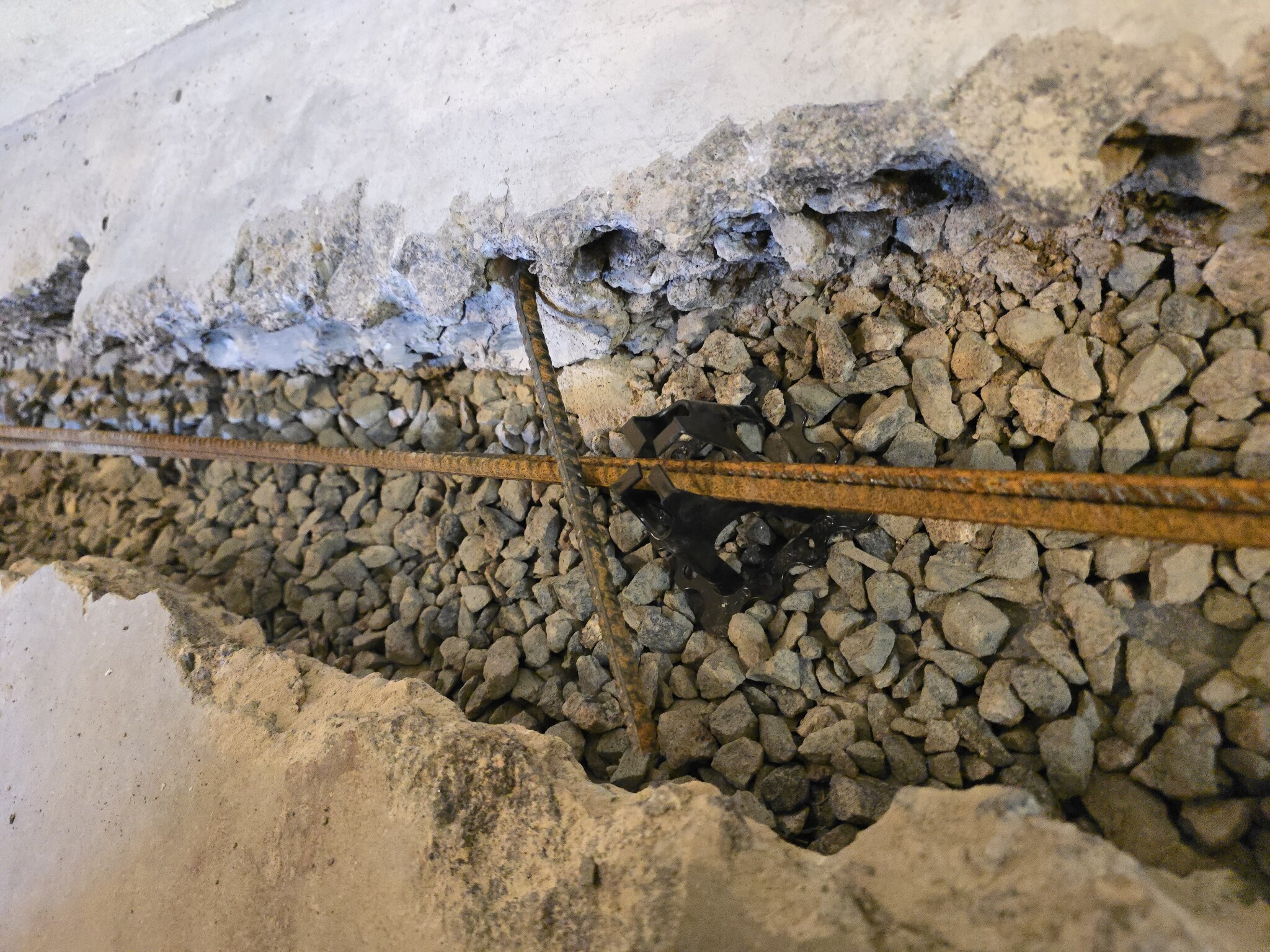

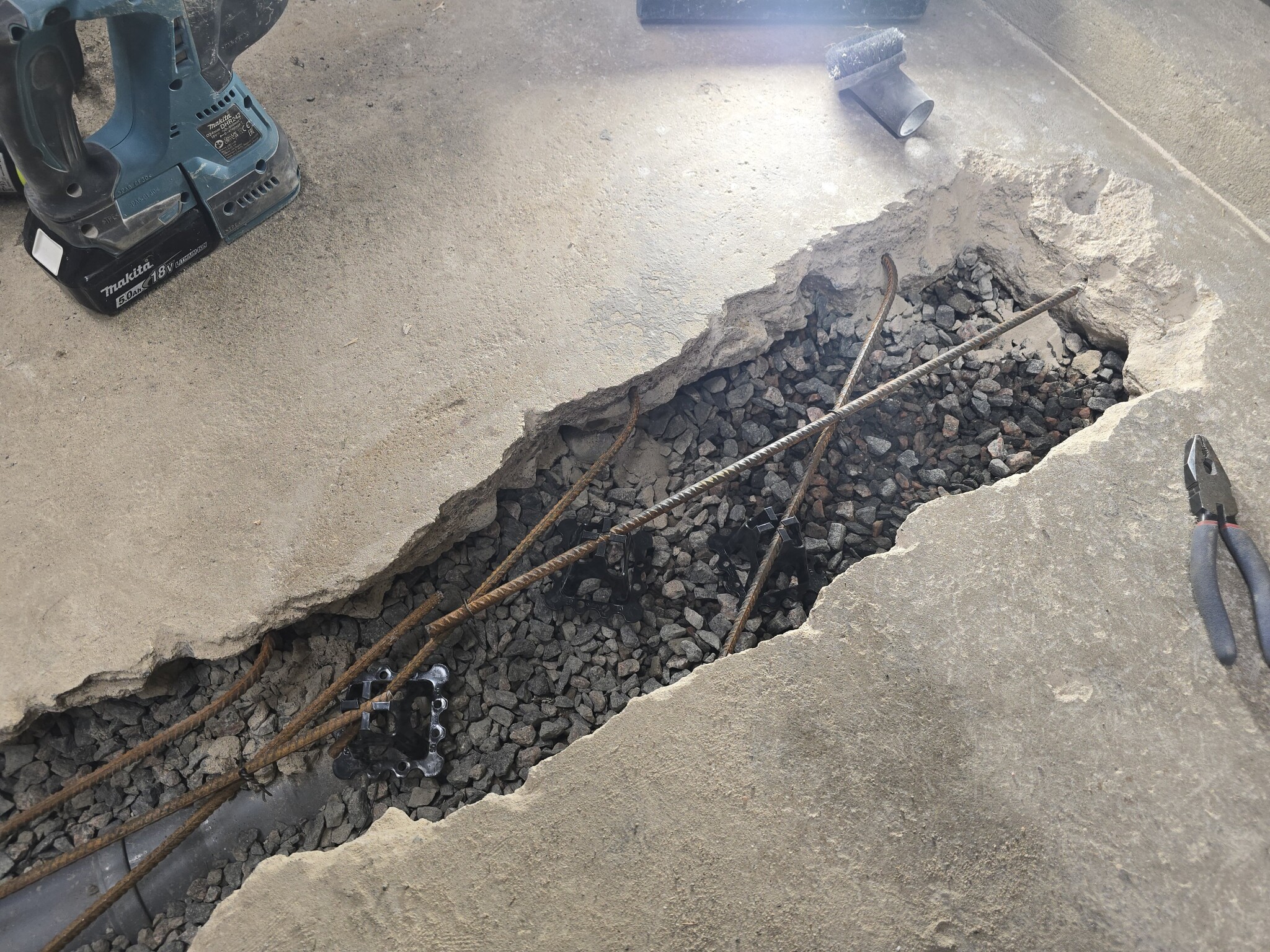

Efter det försöker jag armera. Försöker. Som tidigare är betongen ganska märklig, och det finns rätt få ställen jag kan borra in utan att allt bara lossnar undertill.
Öppen ränna i hobbyrum, exponerad avloppsledning med grus runt, borr och Makita-verktyg placerade längs sidan, under renoveringsarbete.
Ränna i golv med dränering och armeringsjärn, omgiven av grus och grov kant, i ett hobbyrum under renovering.
Borrmaskin vid ränna i betonggolv under stambyte. Armeringsjärn och avloppsrör synliga. Bild från renovering av hobbyrum/gym.
En ränna i betonggolv fylld med grus och armeringsjärn syns, som förberedelse för betonggjutning i ett hobbyrum.
Grusfylld ränna med armeringsjärn och synliga rör i ett hobbyrum, förberett för gjutning av betong.
Fukta med vatten och på med primer.
Gjutningsförberedelser i hobbyrum; ränna i golvet fylld med grus och armeringsjärn synliga inför betongarbete, vägg synlig i bakgrunden.
Person målar betonginsats med primer i en svart hink och håller en pensel med blå borst. Golvet är grått och det finns en spade närvarande.
Ett öppet golv i hobbyrum med ett grävt rör, omgiven av grus och delvis frilagd betong, redo för renovering och stambytesarbete.

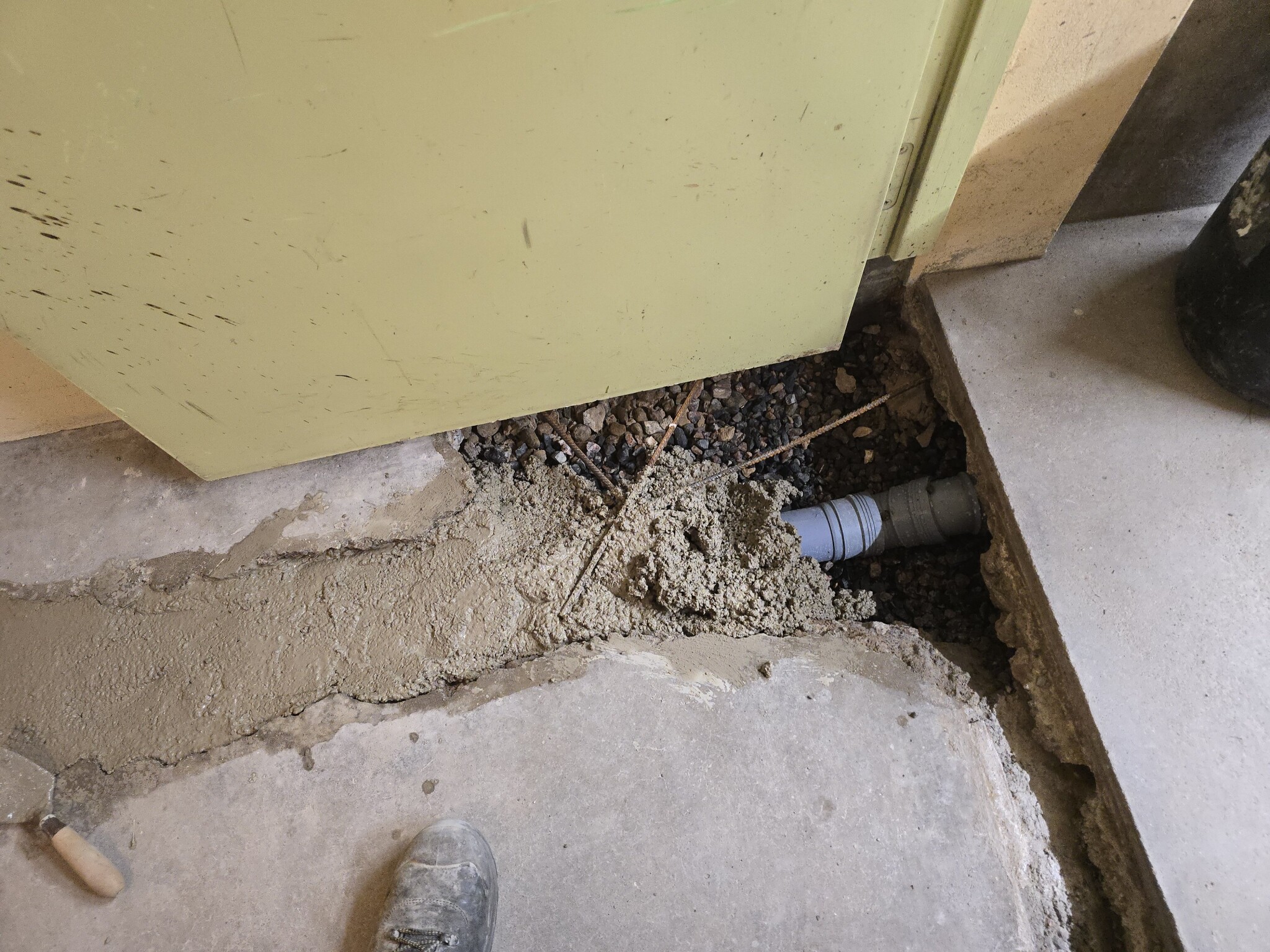

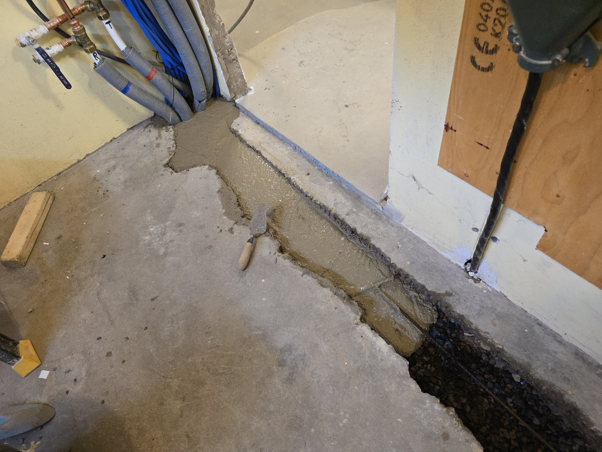

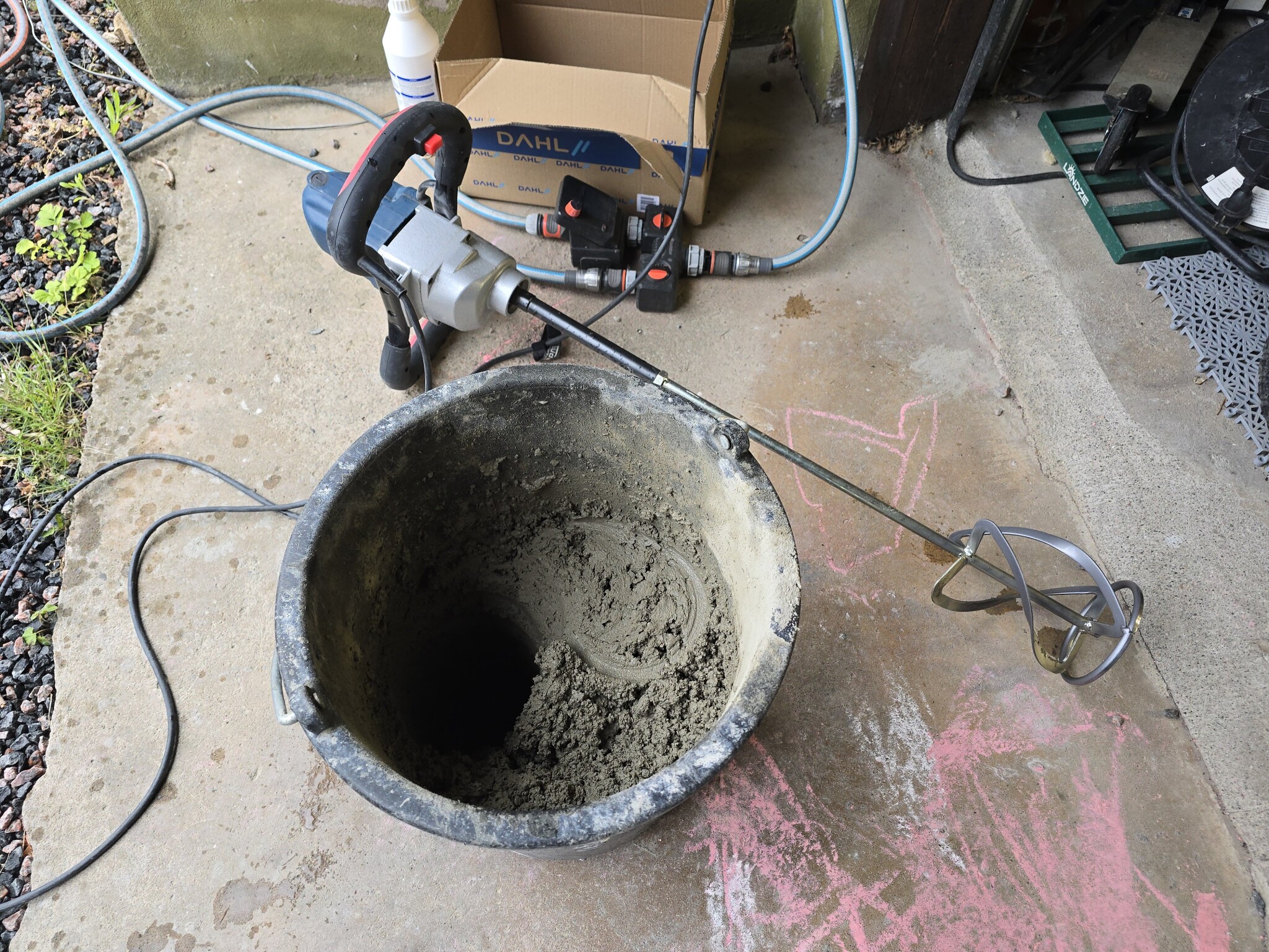

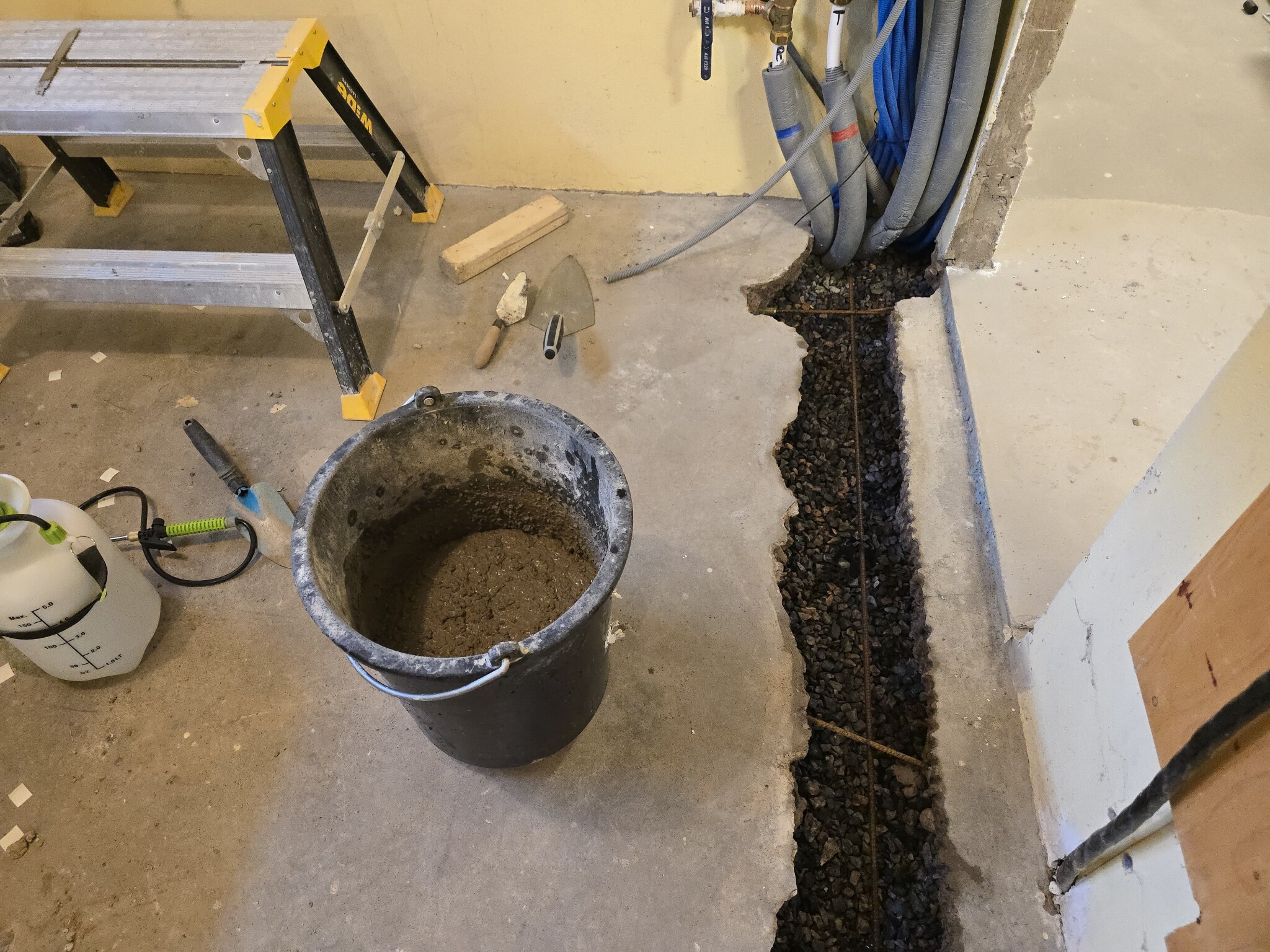

Dags så att gjuta. Jag kör för hand med visp, ingen tombola.
Hink med betong bredvid skåra i golvet, omgiven av verktyg och en pall, förberett för gjutning av avloppsränna i hobbyrum.
Betonggjutning i ett golv där en ränna fylls. Verktyg och VVS-rör i bakgrunden.
Varje hink/säck känns försvinnande liten, och jag måste bearbeta betongen mellan varven så jag skakar ned allt i alla skrymslen.
Betong lagd i golvränna i hobbyrum. Verktyg vid sidan för att jämna ut ytan. Rör och ledningar syns längs väggen. Arbete pågår.
Sloda/jämna av med en bit regel
Betongränna i hobbyrum under gjutning, halvfylld med betong. Verktyg och byggmaterial synliga på golvet.

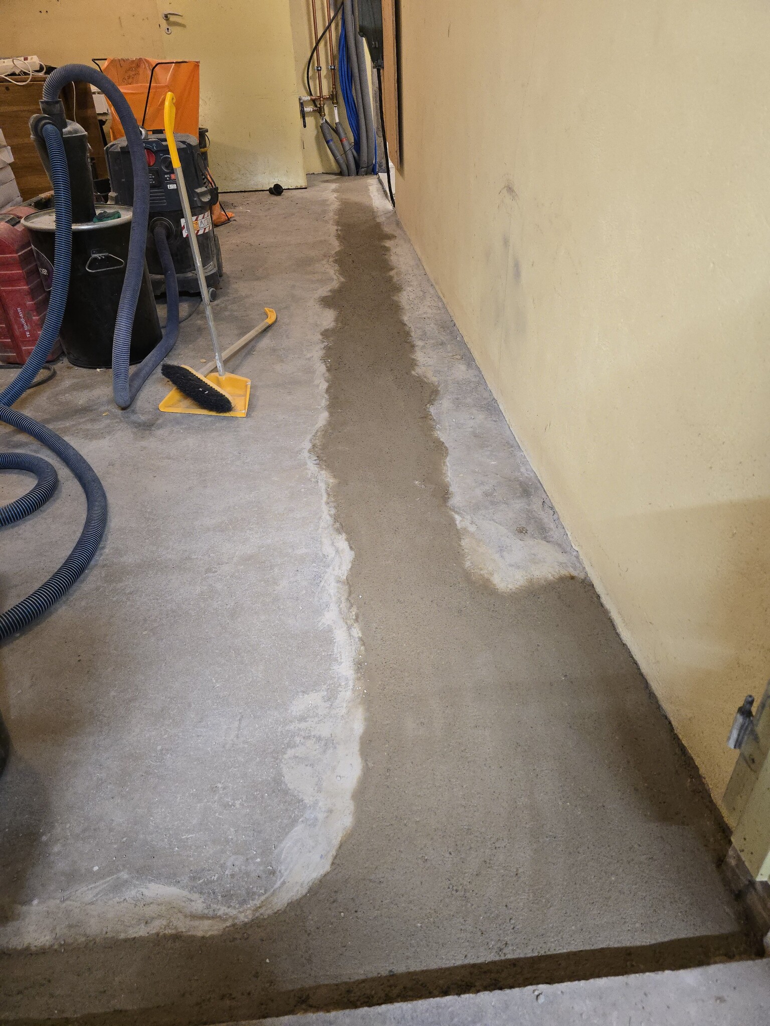

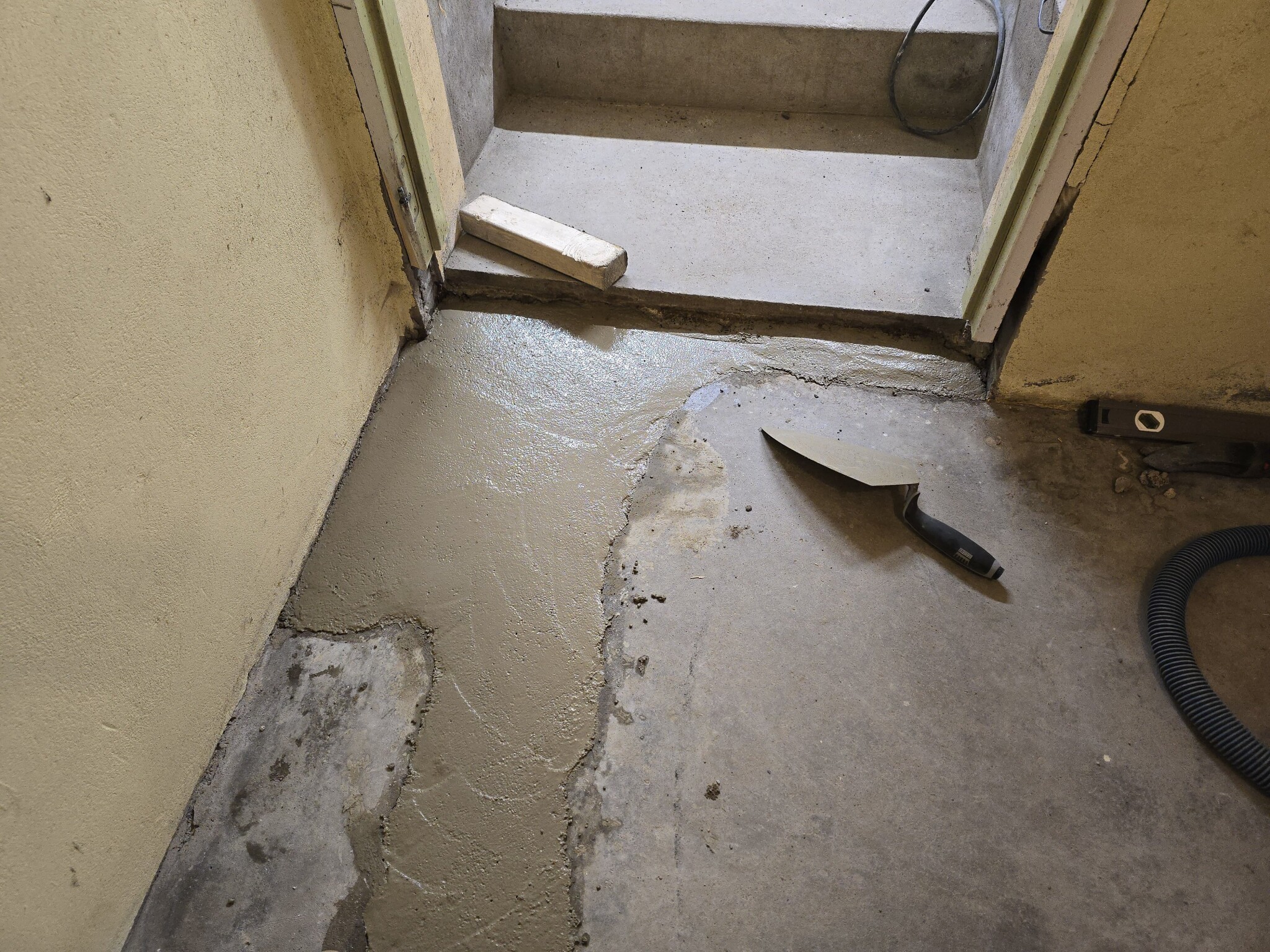

Det tar mig nästan två timmar att nå andra sidan, men det återstår fortfarande någon säck. Här på slutet byter jag till finbetong.
Betongränna i hobbyrum under gjutning med utrustning och hink fylld med betongmassa i närheten, del av pågående renoveringsprojekt.
Gjutning av betongränn i hobbyrum, visar ett delvis täckt avloppsrör och nygjuten betong med en putsbräda i närheten.
Nästan tre timmar tar det innan jag kan släppa mursleven och slappna av lite.
Betongarbete i hobbyrum, med nylagt betong i ränna vid en dörröppning. En murslev och ett vattenpass ligger på golvet.
Nästan 12 säckar gick åt för en sex meter lång ränna, och detta är nog max vad man kan köra utan tombola om man är själv.
Men jag är ganska nöjd med resultatet, som sagt vinner det inga priser men detta är hobbyrum/gym så ingen kommer ta någon större notis här.
Och här är en viktig etapp klar i detta rum, stambytet är färdigt. Hela husets VVS-anläggning är nu helt förnyad, vi pratar alla avloppsrör, vattenrör, toaletter, golvbrunnar, diskhoar, blandare med mera. Och ja, vatten och avlopp är bytt hela vägen ut i gatan! Det enda som återstår av gamla rör är de som matar radiatorerna i fem rum, men de kanske vi tar någon annan gång i framtiden.

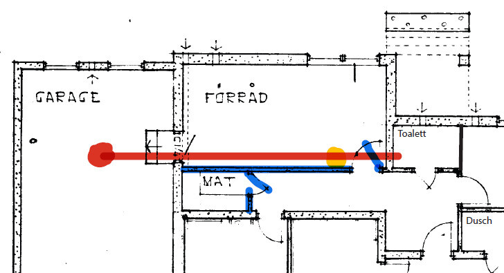

Dags att titta på ritningen igen.
Planlösning över hus med röda och blå linjer som markerar avloppsrör. Utrymmen markerade som garage, förråd, mat, toalett och dusch.
Röda avloppet är bytt och nästa steg är att riva väggarna och dörrarna markerat i blått. Det ska snyggas till, och sedan byggas upp nya väggar och dörrar. I nästa inlägg kommer släggan fram!

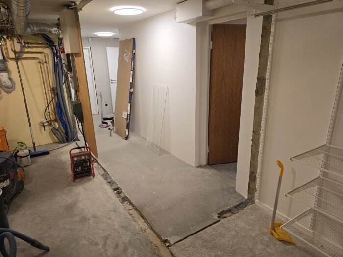

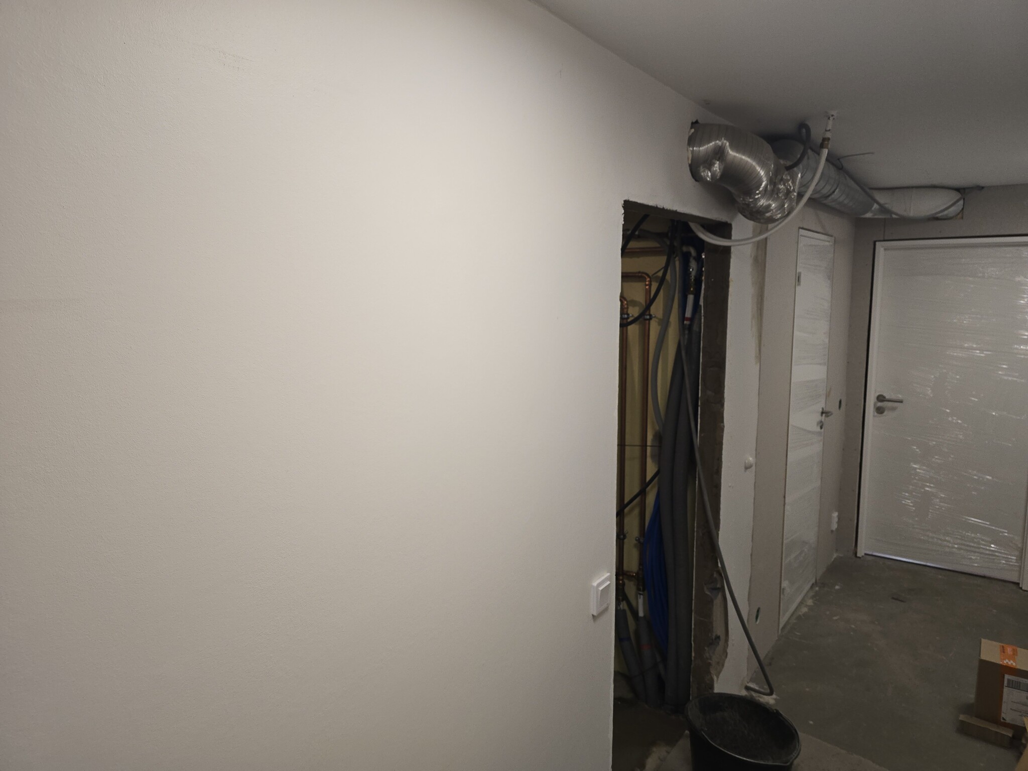

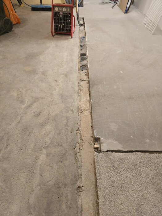

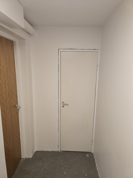

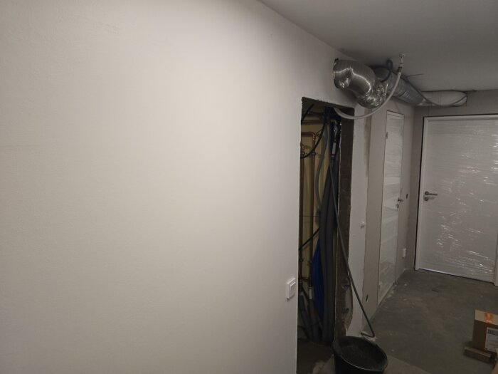

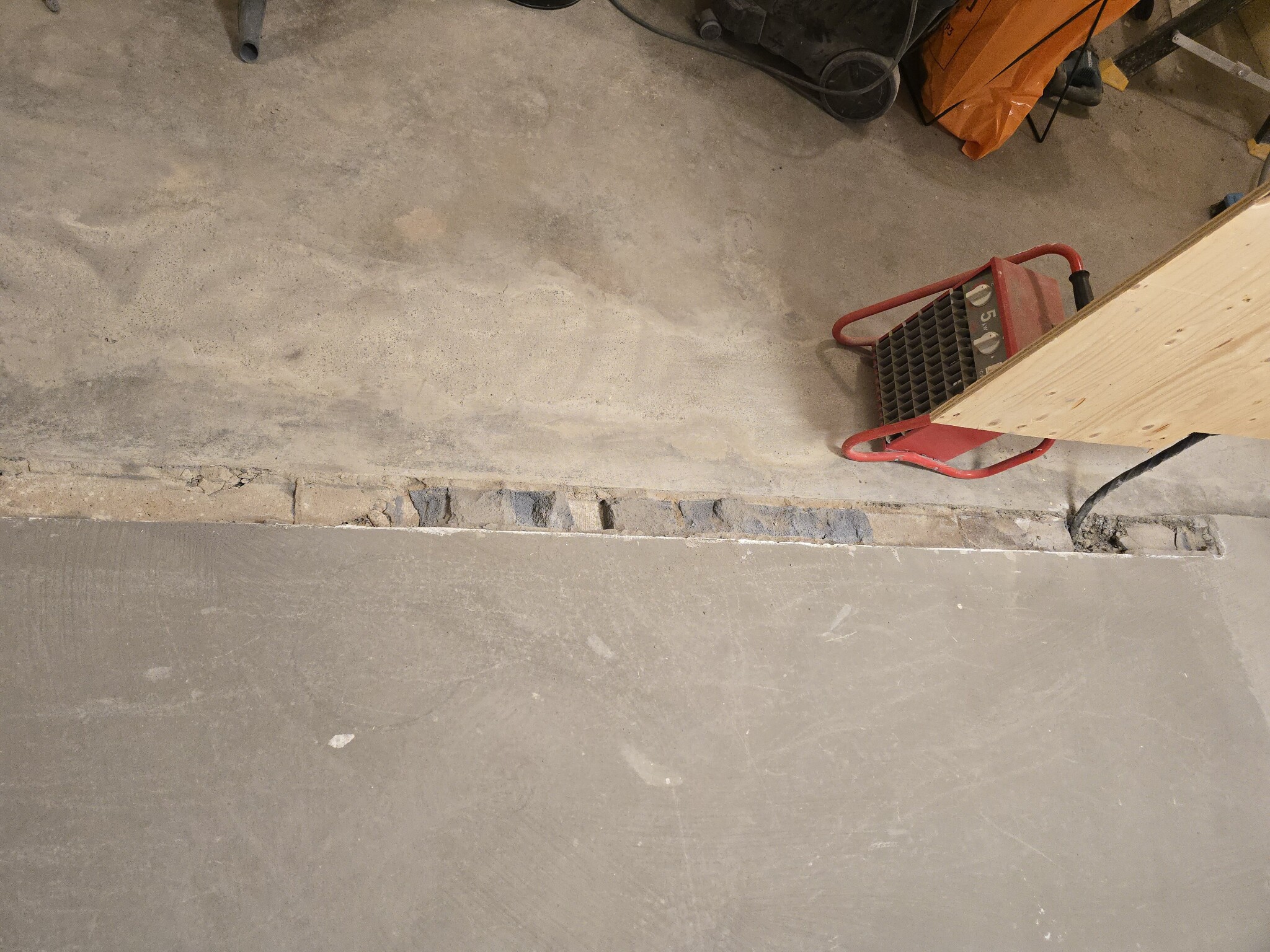

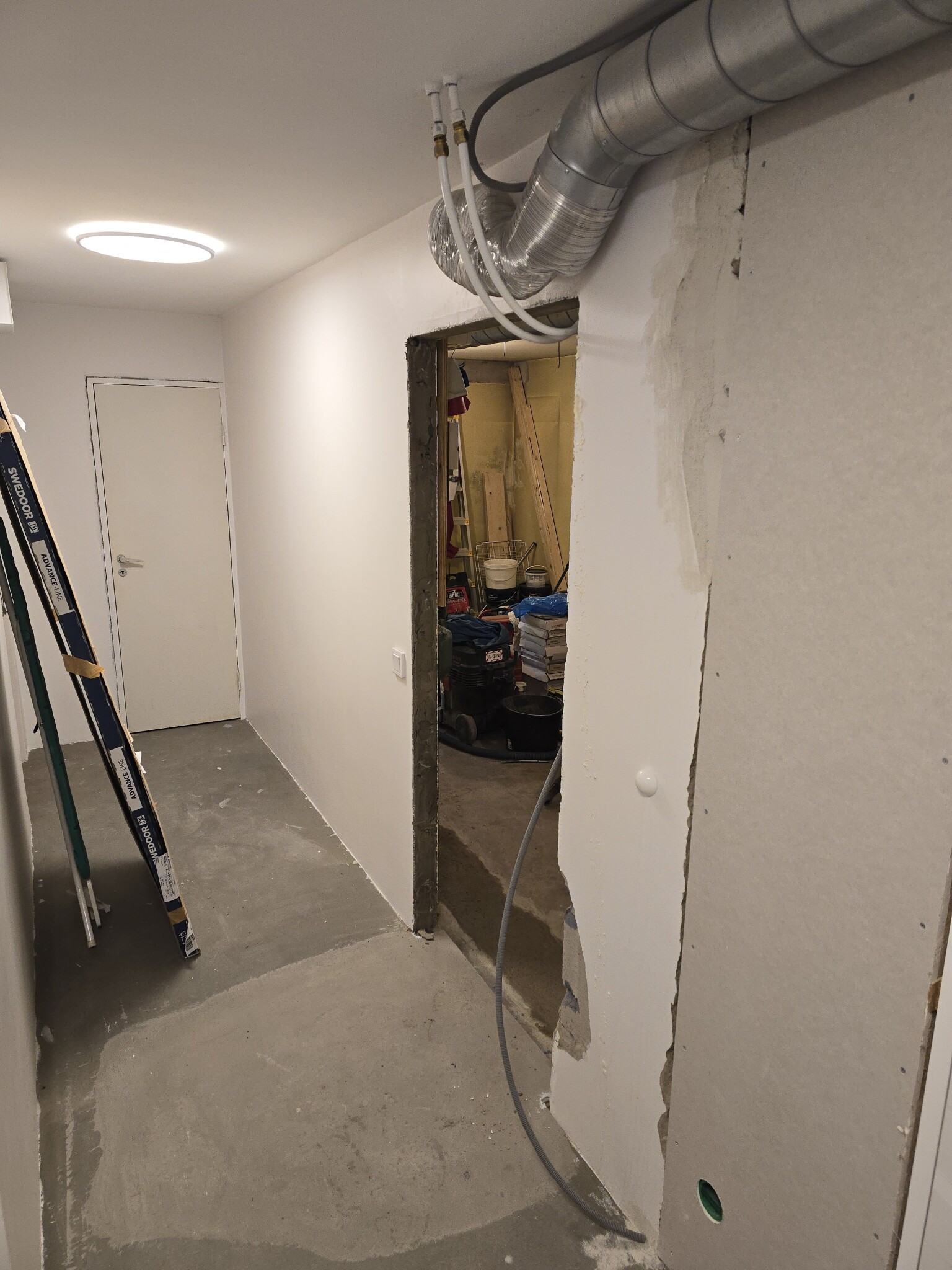

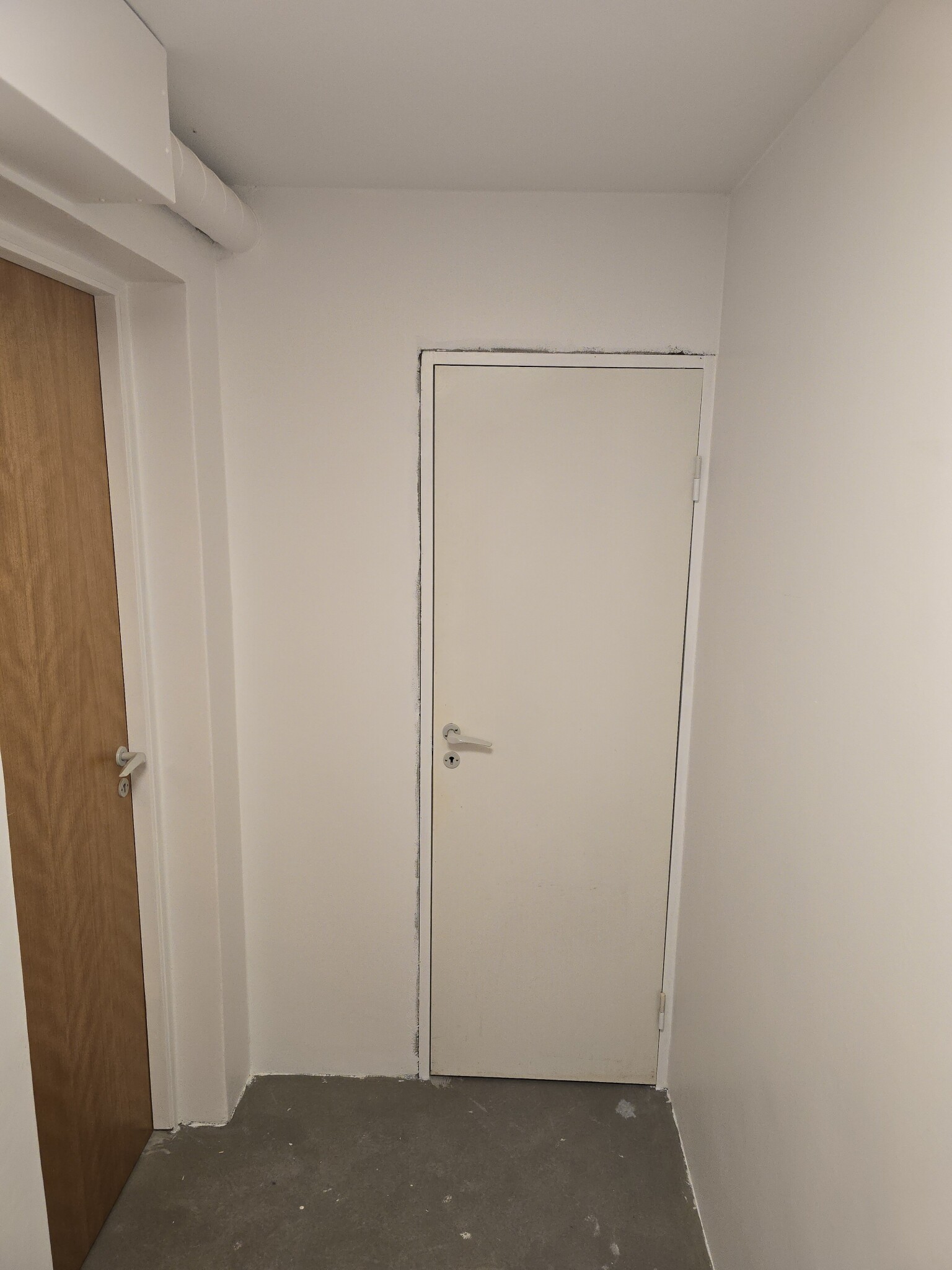

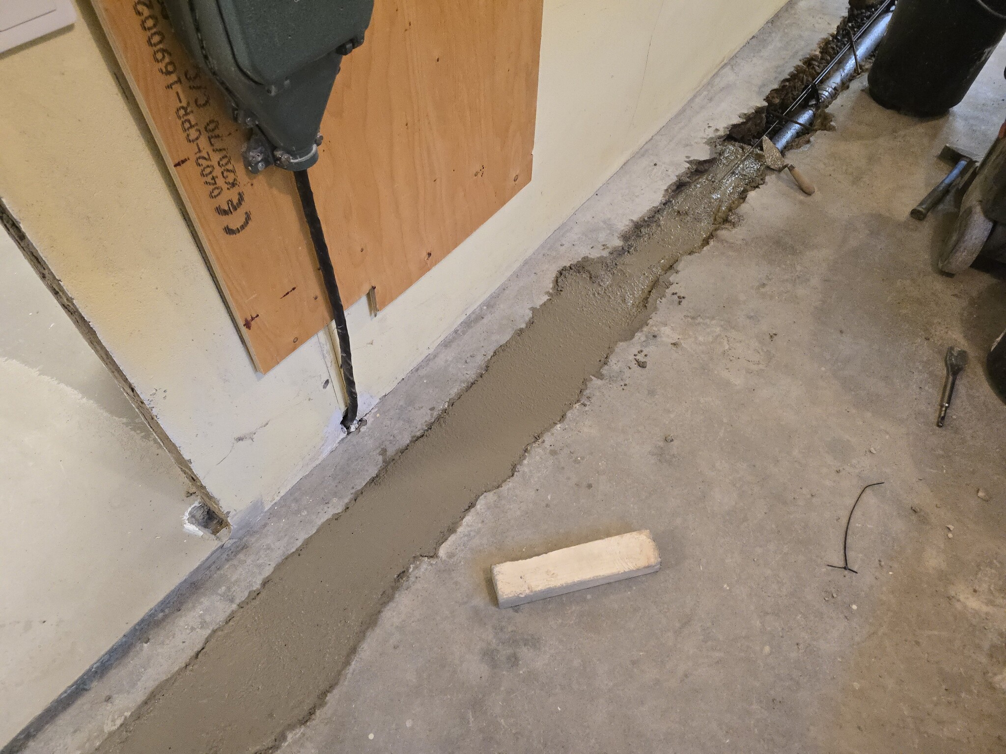

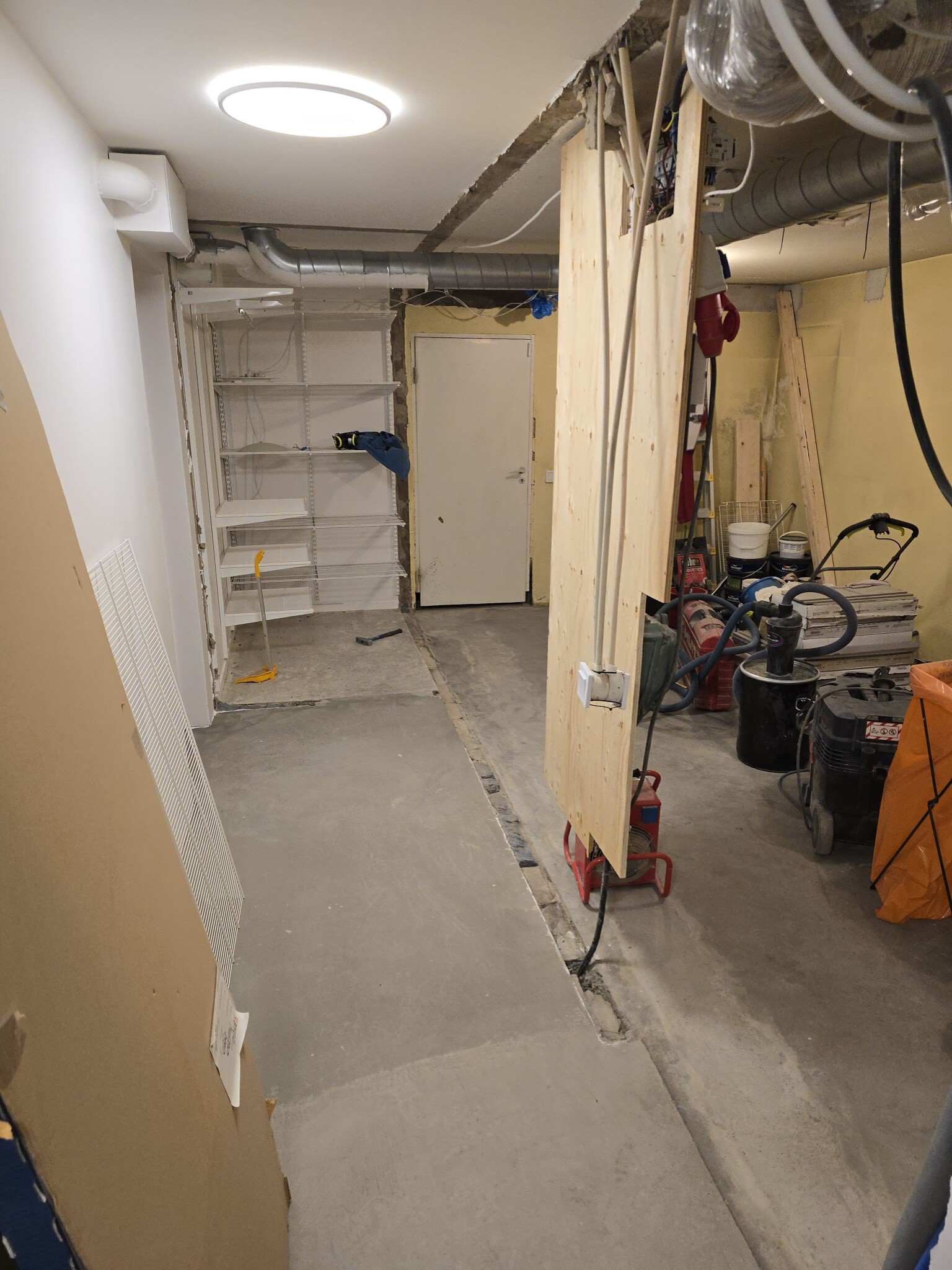

Forfarande den 6 juni, fast nu på kvällen när betongen är härdad. Därför är det dags för nästa kapitel där jag river väggen mellan korridor och hobbyrum. Som alla andra icke bärande väggar i källaren består denna av murad blåbetong som putsats. Ingen armering, och väggen är totalt 100mm tjock. Det finns flera sprickor i väggen av varierande storlek, och det är orsaken till att vi vill göra detta rätt genom att bygga ny vägg. Sedan vill vi också få bort så mycket blåbetong som möjligt.
Korridor i källare med nylagd betonggolv, en rivet väggparti och synliga ventilationsrör som går genom väggen, dörröppning till hobbyrum.

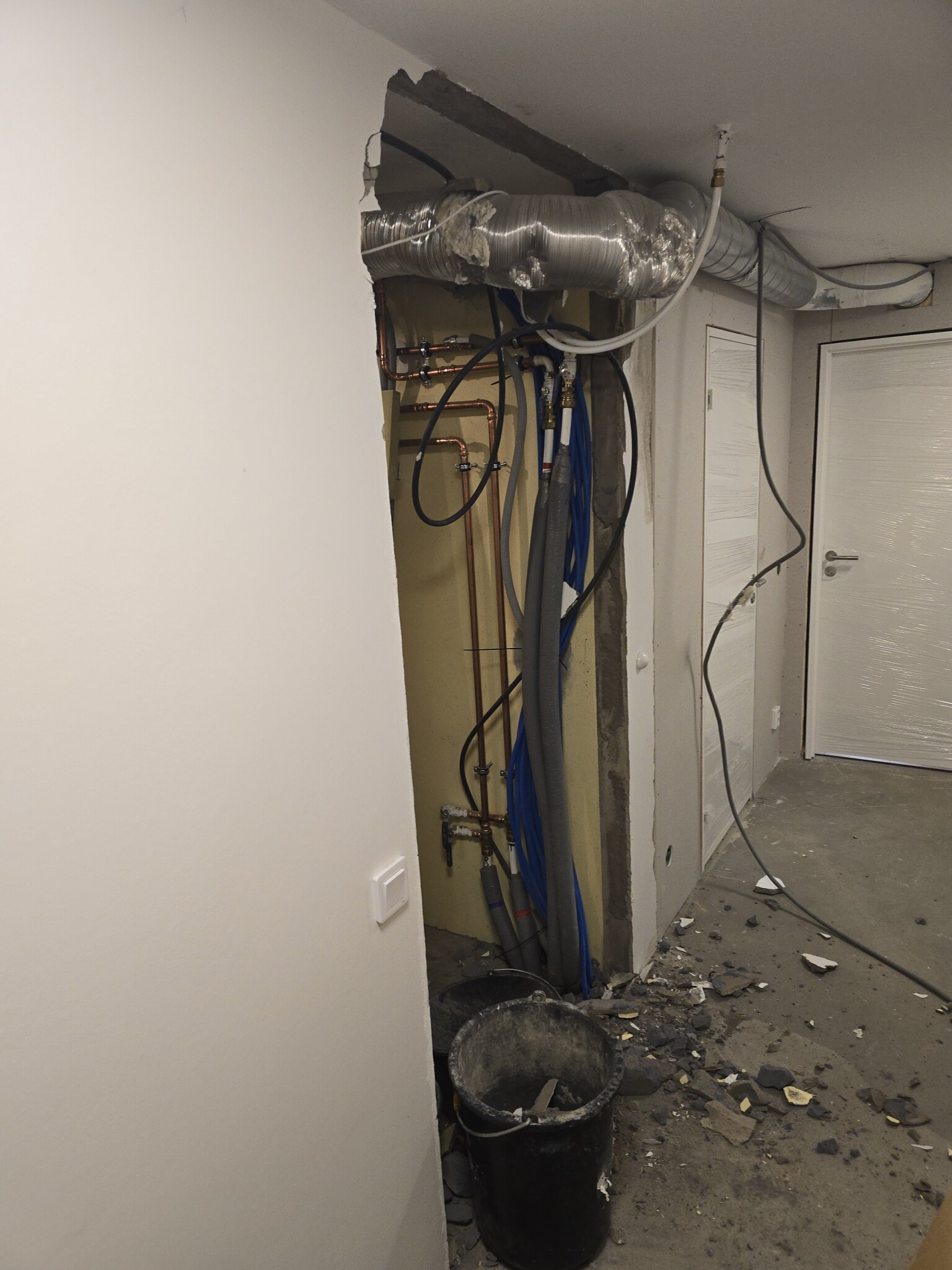

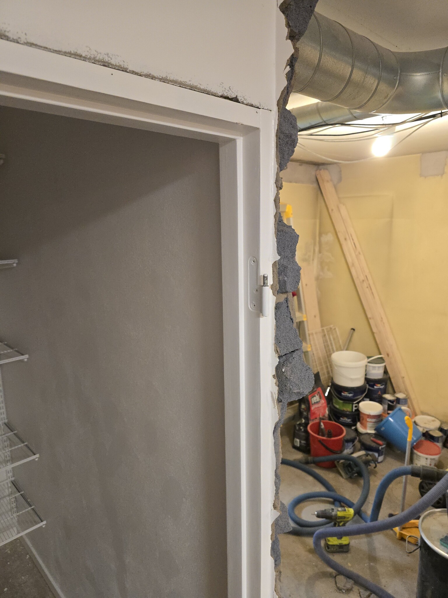

Nytilkomna läsare kommer se att ventilationsröret ser väldigt konstigt ut här, och det är bara en tillfällig dragning. Jag kommer sätta in en ny stam som går rakt in över förrådsdörren:
Vit dörr i ett nygipsat rum med en gråmålad betonggolv. Bredvid syns en brun dörr och ett ventilationsrör överst i vänstra hörnet.
Väggen i en källare under rivning med synliga rör och ventilationssystem i taket, samt en dörr täckt med plast i bakgrunden.

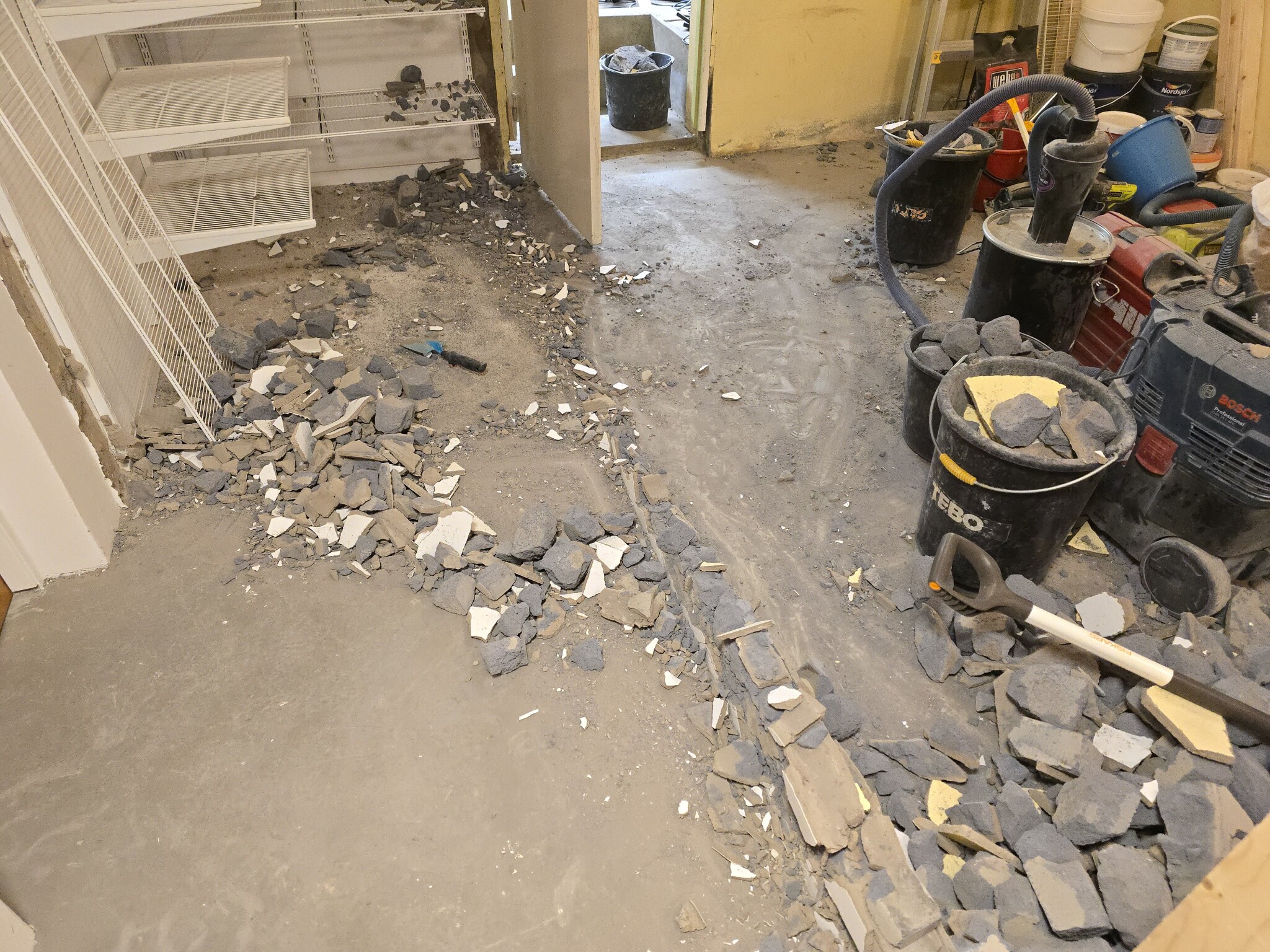

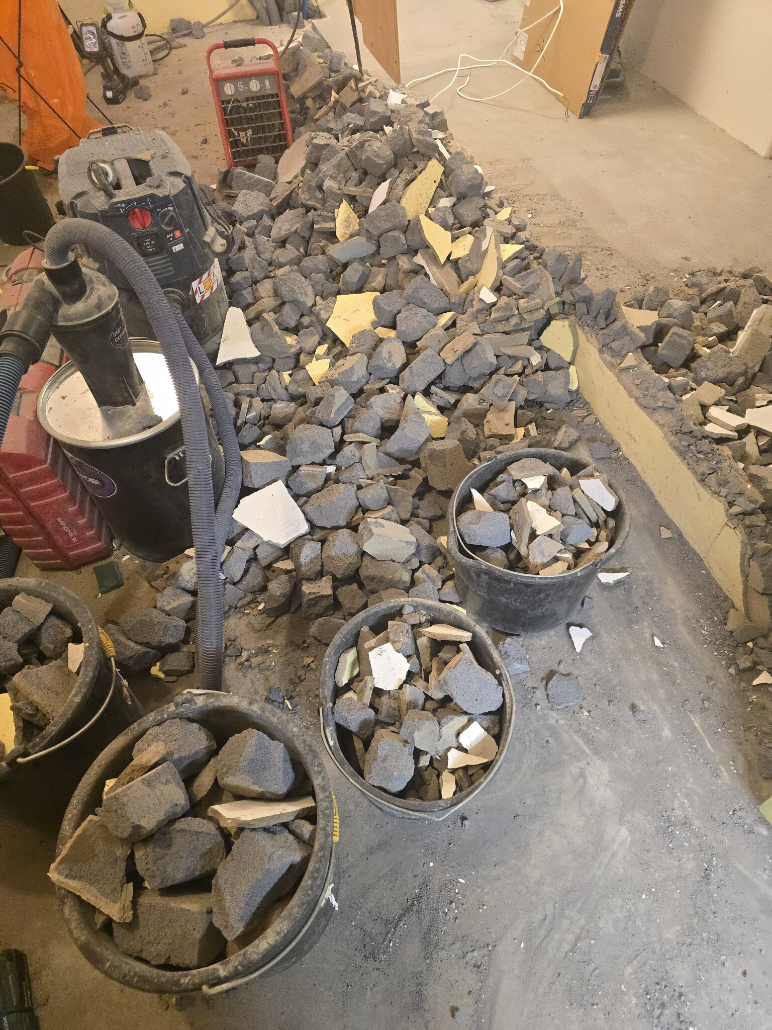

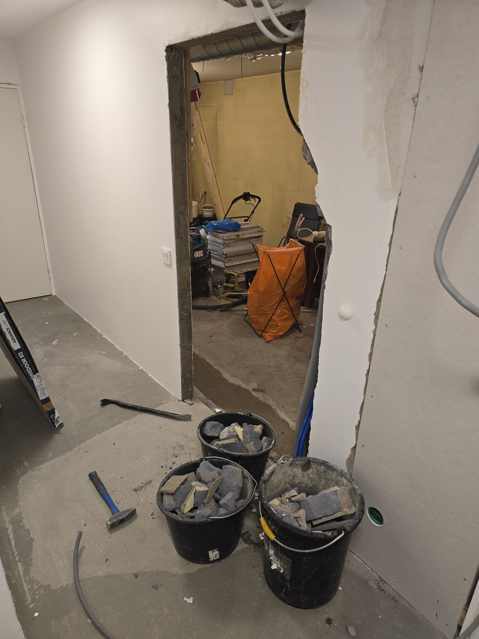

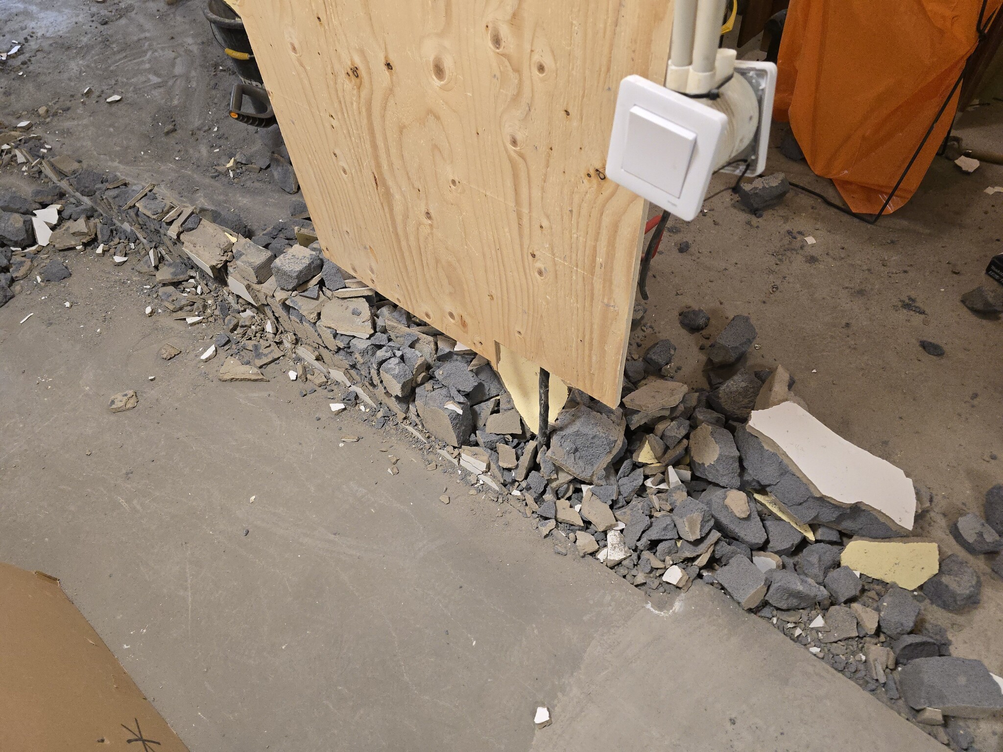

Det räcker med en liten slägga för att riva. Några rejäla slag och så lossnar bit för bit.
Vägg av murad blåbetong med sprickor, flera bygghinkar nedanför för rivningsskräp, gipsvägg till höger och verktyg på golvet i bakgrunden.

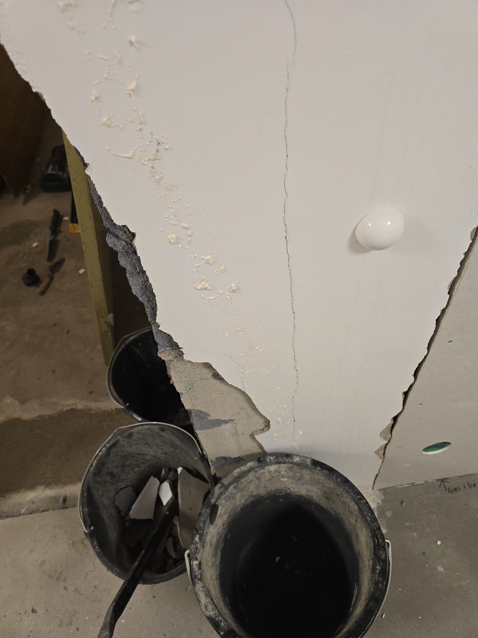

Bilden ovan ser enkel ut, men det är mycket som händer här. Väggen jag bankar på längst till vänster är icke-bärande. Gipset längst till höger tillhör toaletten som var del av första etappen i detta projekt. Sedan återstår ca 30-40 centimeter som är slutet på en bärande vägg som slutar precis vid korridoren. Vertikala sprickan visar var den bärande väggen slutar.
Tre svarta hinkar fyllda med byggrester vid en delvis riven innervägg av murad blåbetong i en källare under renovering.
Enklaste sättet att riva är att sätta några bygghinkar under så (nästan) allt hamnar där. Sedan bär jag ut hink efter hink till storsäcken.
Sakta men säkert knackas väggen bort.
Tre hinkar fyllda med rivna betongbitar vid en delvis riven vägg, i en källarkorridor under renovering. Ett verktyg ligger bredvid.

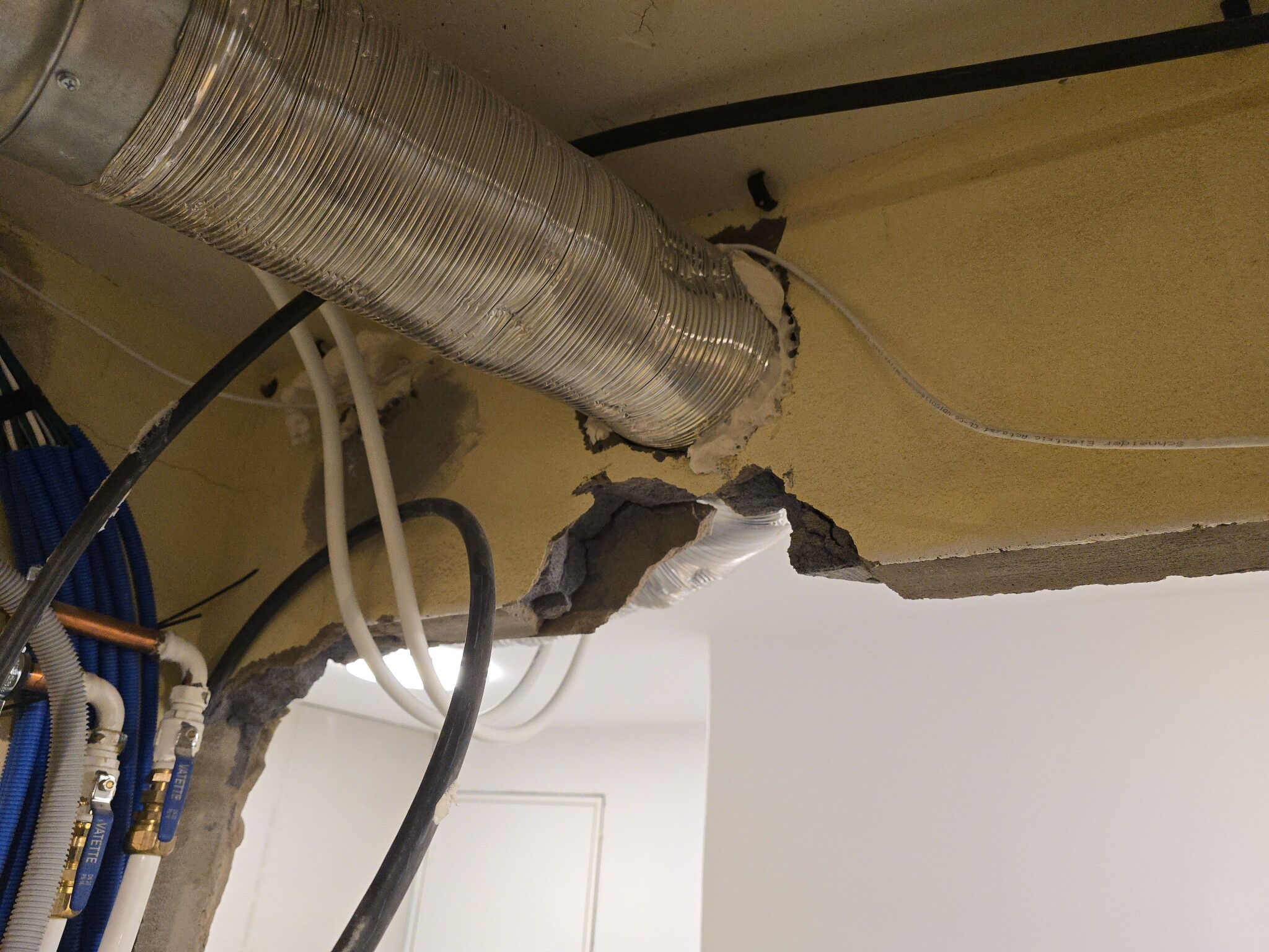

Rördragning och kablage synliga i öppningen av en vägg under rivning i källare, med flexibla ventilationsrör och kopparrör tydligt framträdande.
Flexröret för ventilationen går genom väggen, så här gäller det att vara försiktig.
Riven vägg med synligt ventilationsrör och elkablar mot gul bakgrund.
Rör och kablar i en halvfärdig vägg med flexibla ventilationsledningar och diverse kopplingar i en källare under renovering.

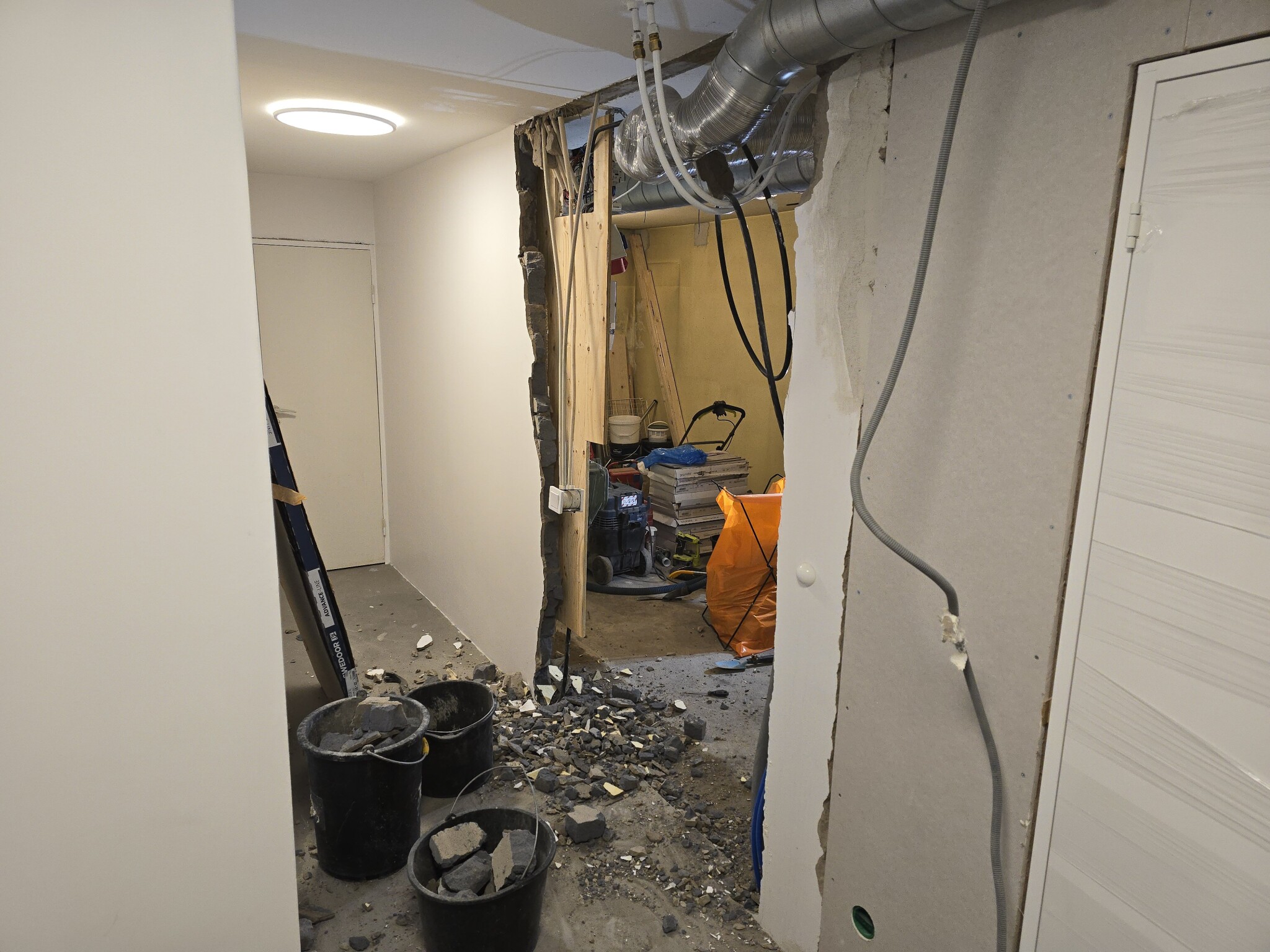

Ganska snart är allting runt dörren borta.
Rivningsprojekt i källare med trasig vitputsad vägg, synliga ventilationsrör och sladdar, svart hink för byggskräp på golvet.

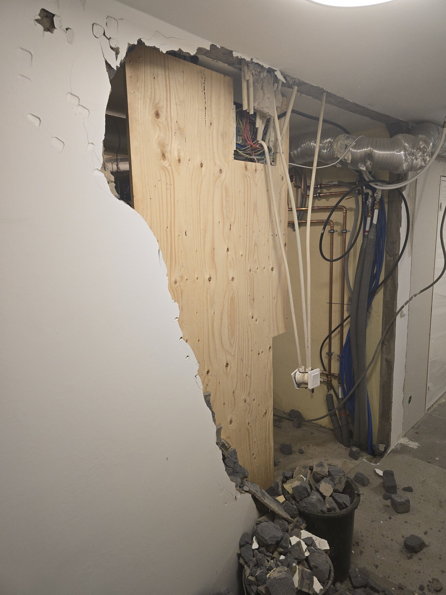

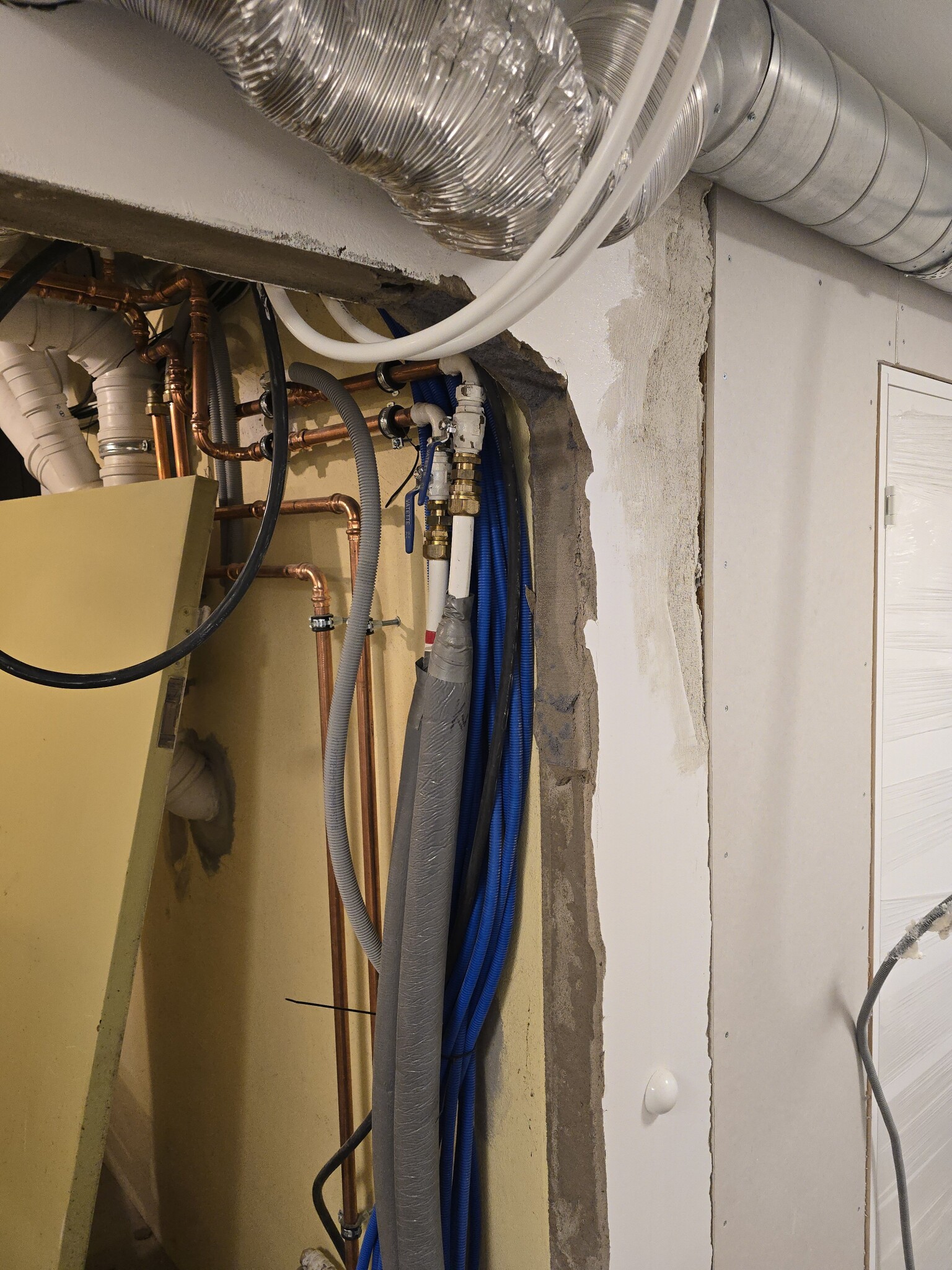

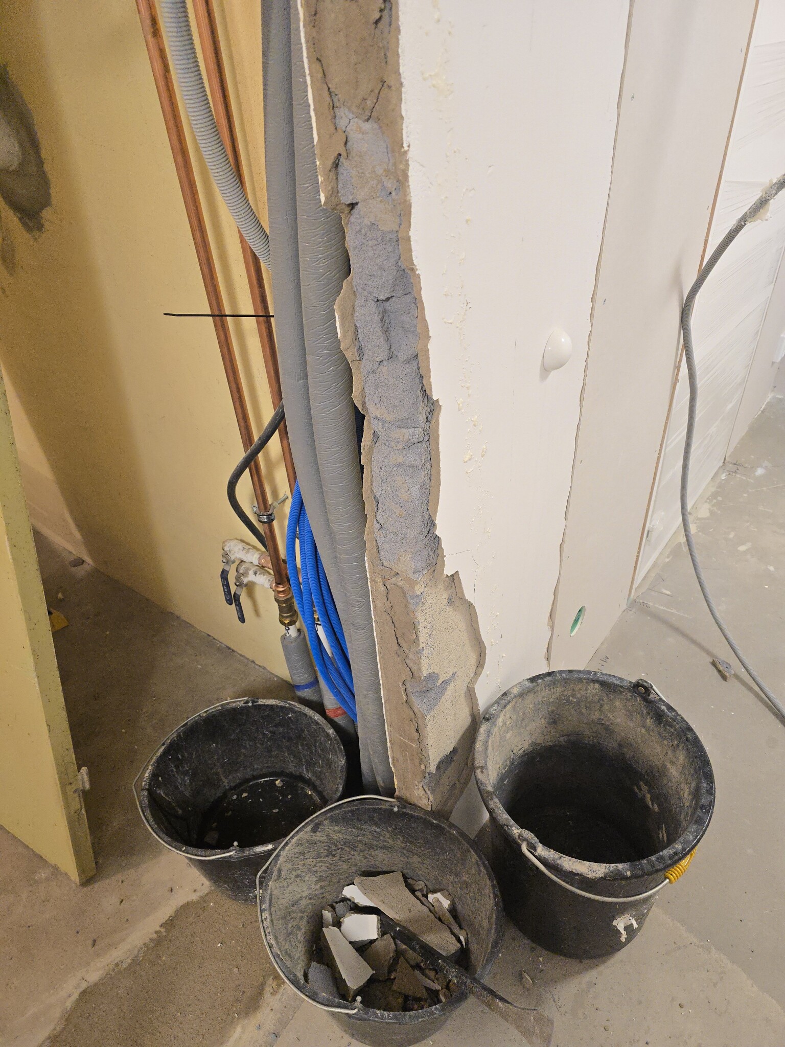

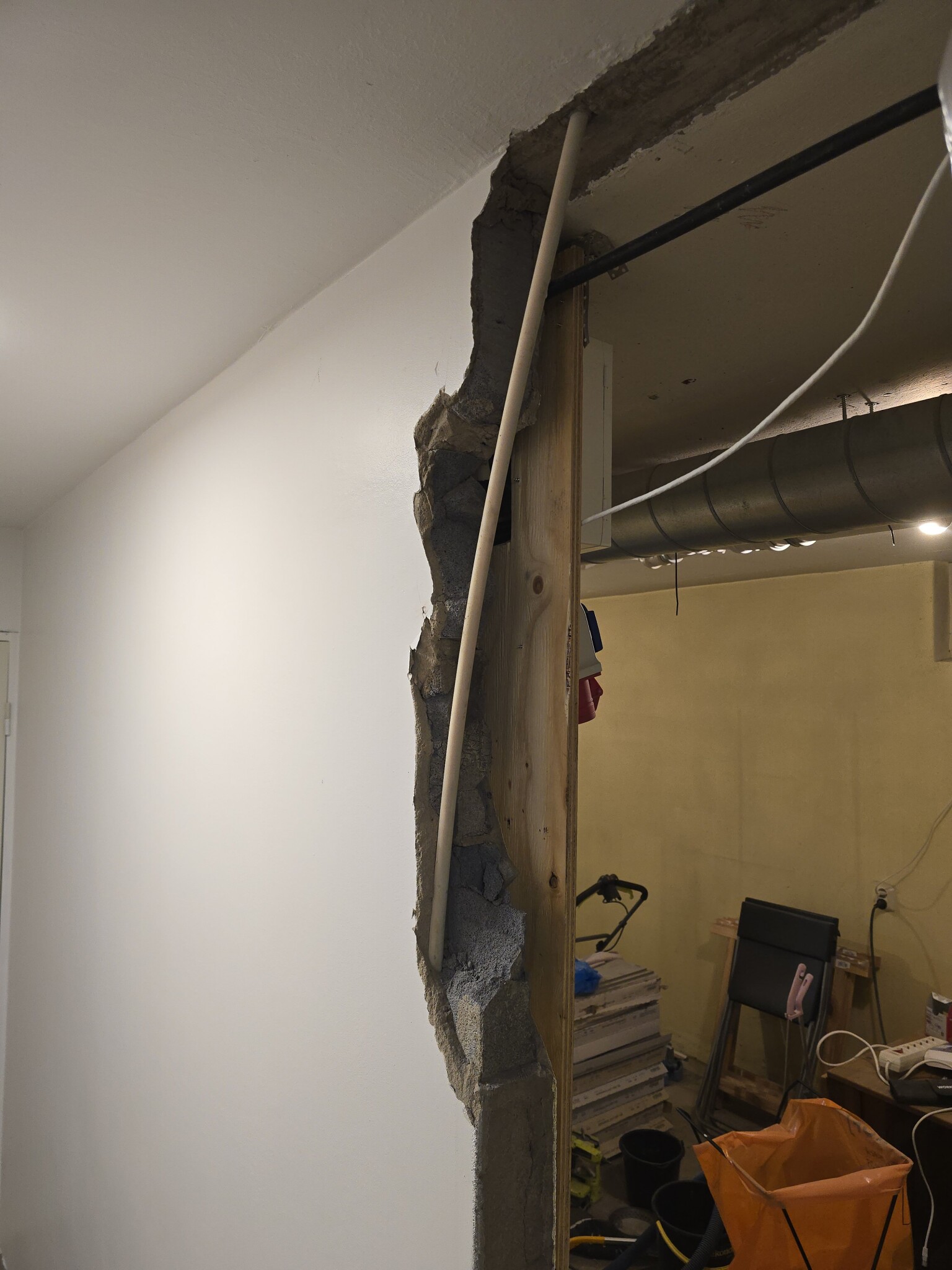

Nu börjar det roliga/svåra. Ni minns väl elcentralen som hänger på denna vägg. Ja, elcentralen (och inkommande el) som vi hängt upp på plywood som hänger från taket så att väggen kan rivas.
Däremot finns VP-rören med kvar i väggen vi nu river, och den gamla "elritningen" (snarare en skiss) från 60-talet är inte direkt fylld med detaljer. Här blir det alltså rivning för att upptäcka hur allting går...
Vägg under rivning, delvis borttagen med blottlagt flexrör för ventilation och byggmaterial synligt i bakgrunden.
Sönderslagen blåbetongvägg med synliga rör och kablar under renovering.

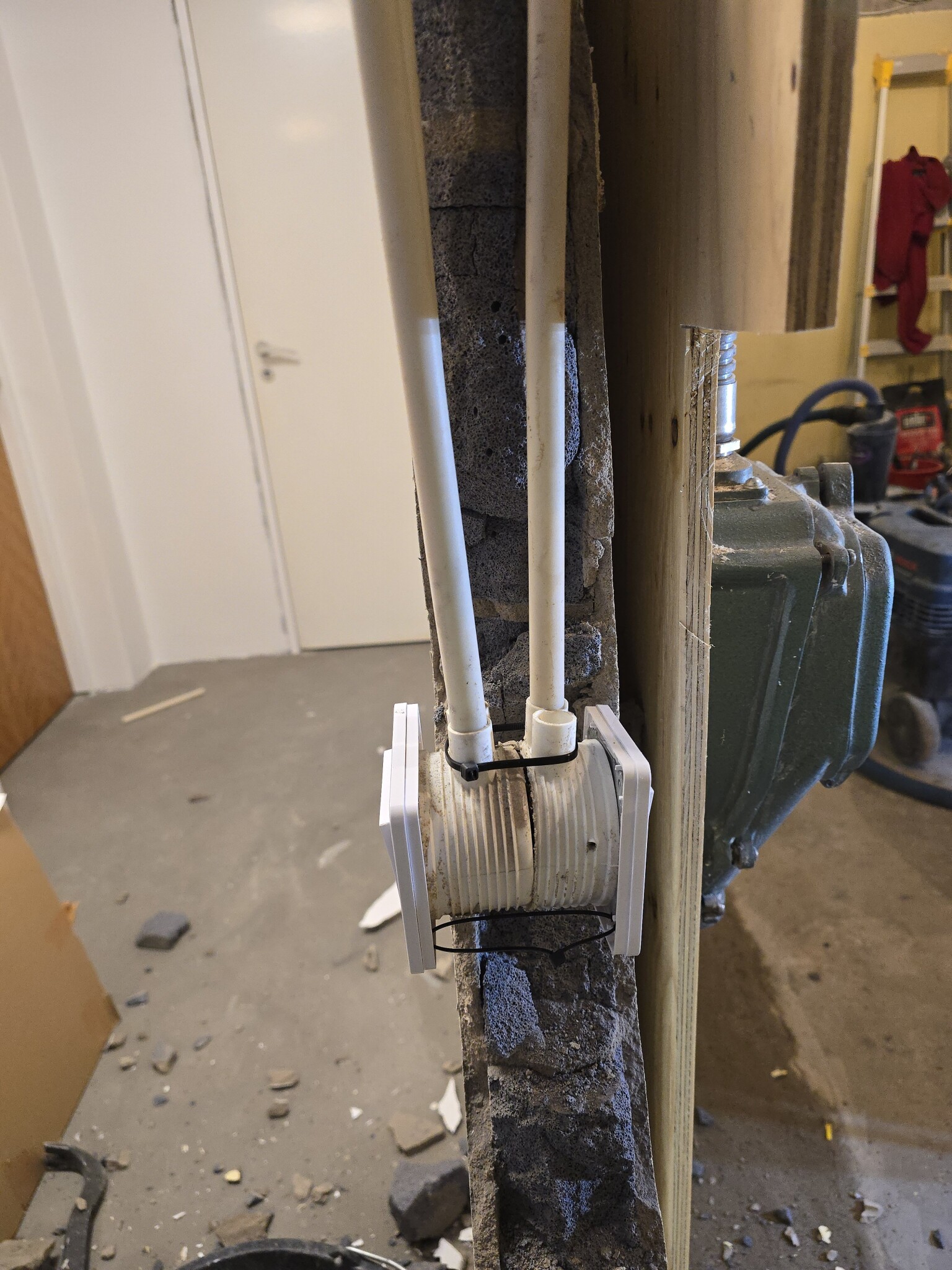

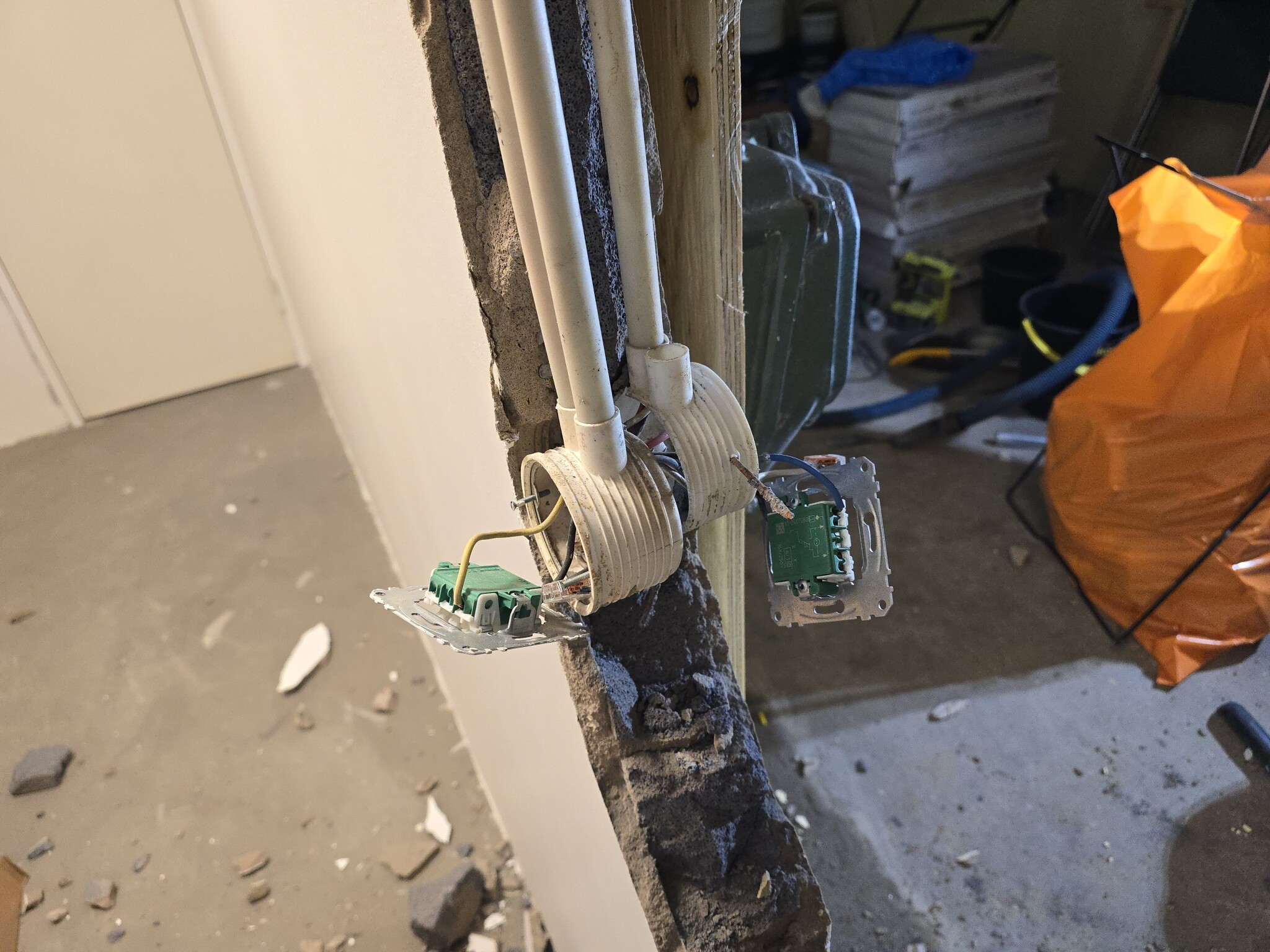

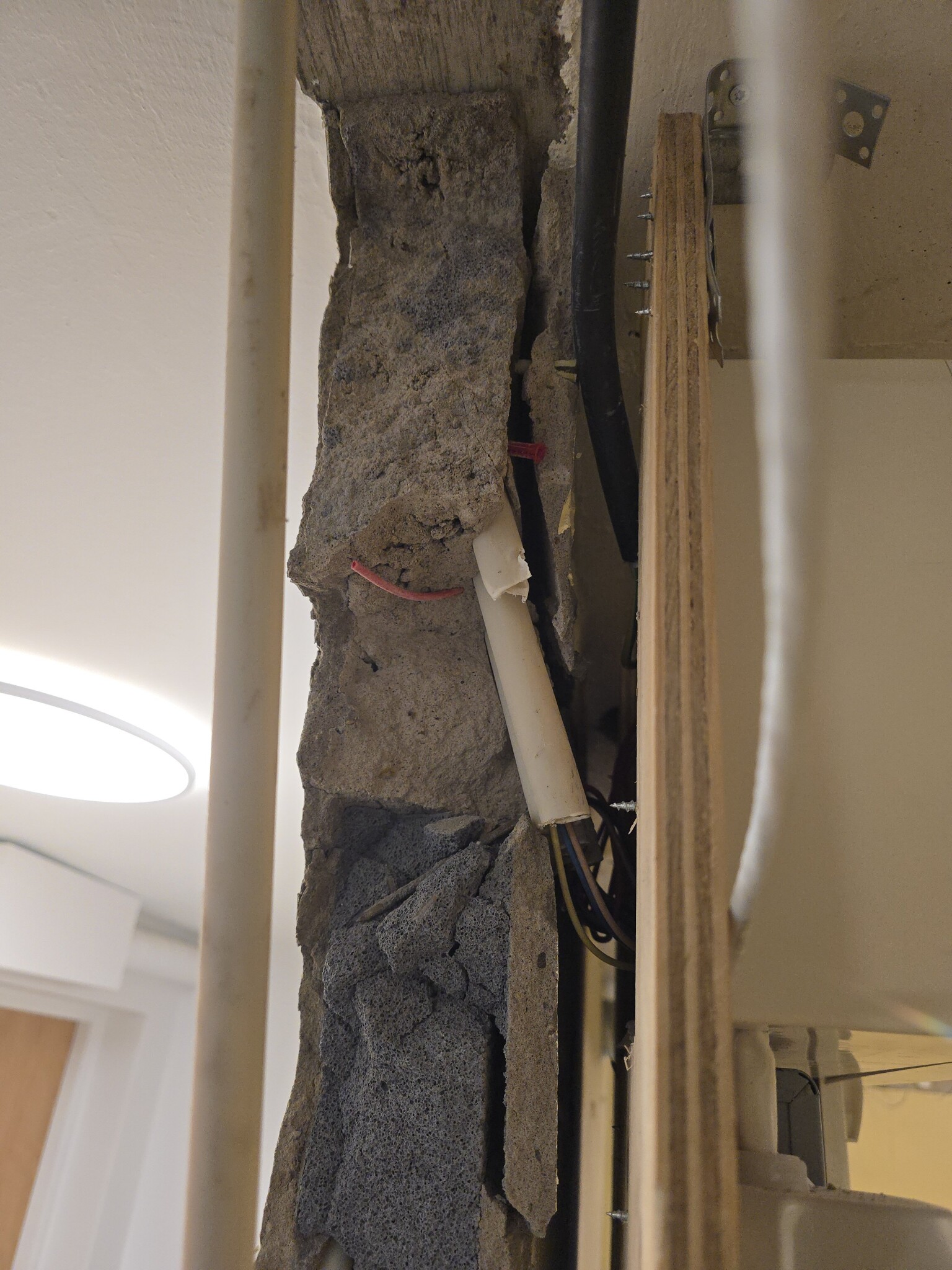

Intressant lösning vi hittar i detta hus nr 495819223: Två eldosor ihopspikade i väggen rygg i rygg:
Närbild på en riven vägg i blåbetong med två eldosor ihopspikade rygg mot rygg, kablar och rör synliga mellan murverket. Verktyg och material i bakgrunden.
Riven murad blåbetongvägg med synliga VP-rör och elkopplingar, belyst av arbetslampa i källaren under renovering.
Vi slutar denna nationaldag med att ha blottlagt det mesta av elcentralen, inklusive den inkommande elen längst ned.
Rivningsarbete på icke-bärande vägg av blåbetong i källare, med tre bygghinkar fyllda med rivningsmaterial och synliga VP-rör och ventilationsrör.

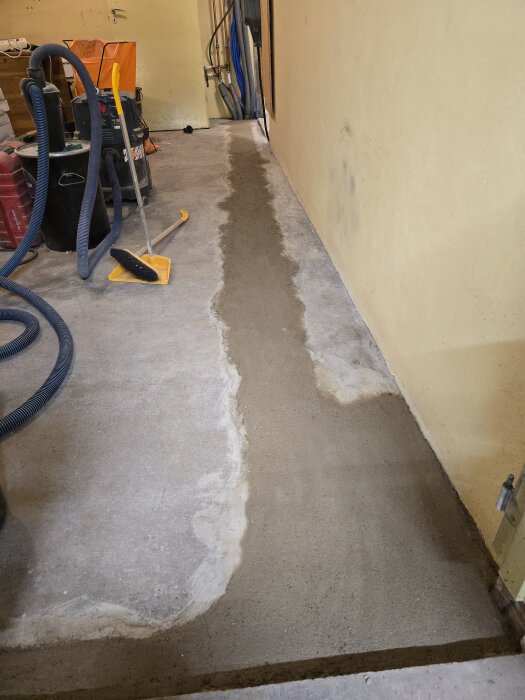

Jag passar på att beundra den nygjutna betongen lite innan jag går och lägger mig
En nyslipad betonggång längs en vägg, med verktyg i bakgrunden. Betongen ser fortfarande färsk ut efter en dags arbete.
Ytterligare en sen kväll avslutad, nästa steg är förstås att riva resten av väggen!

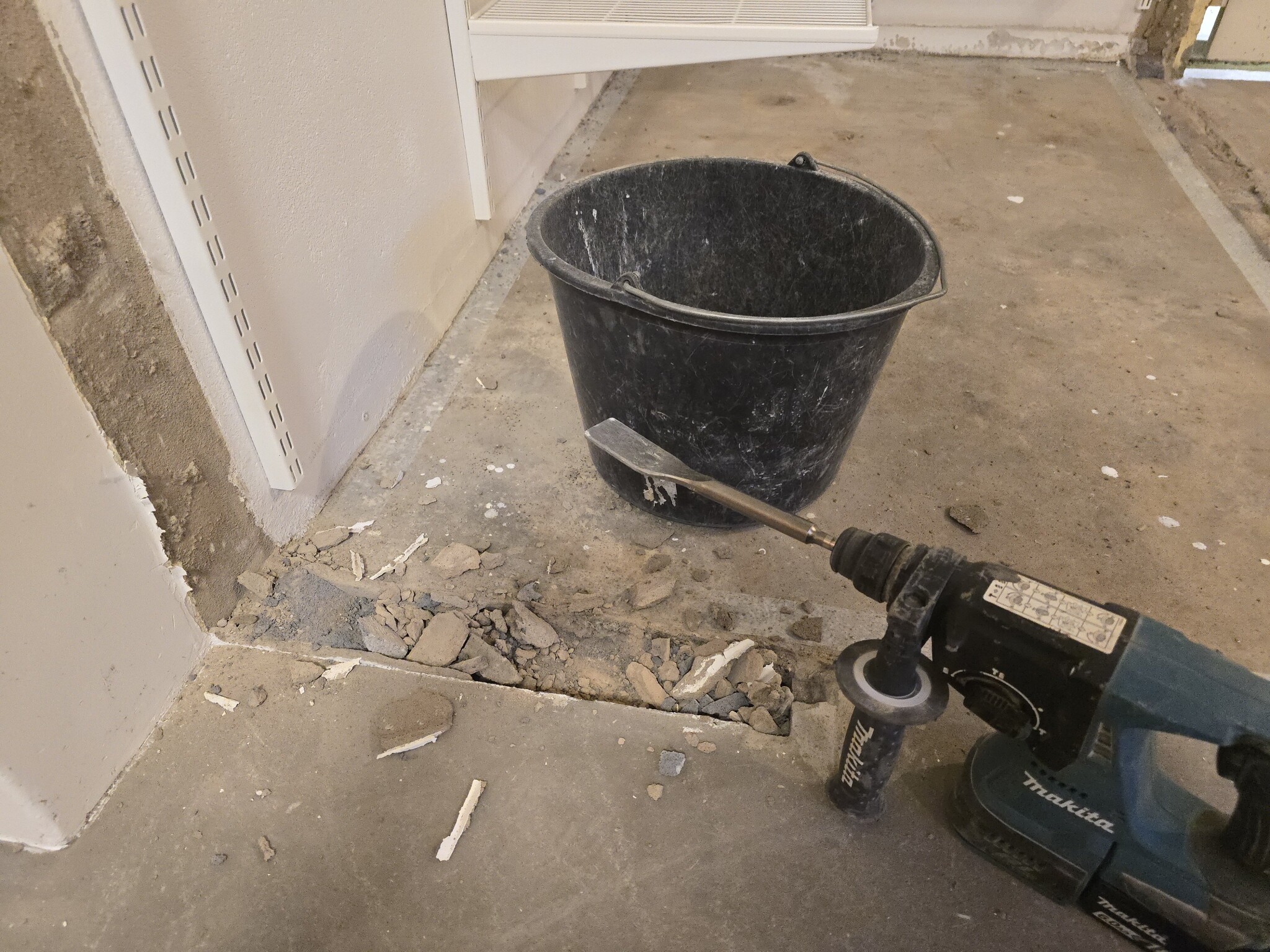

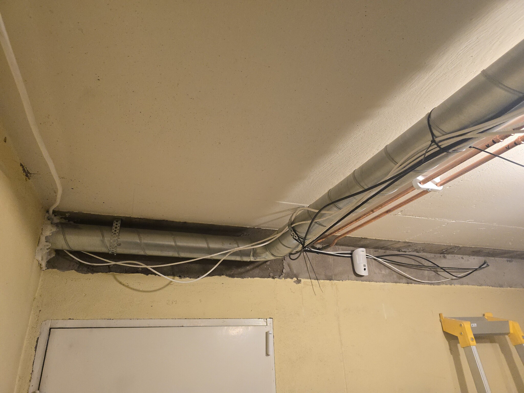

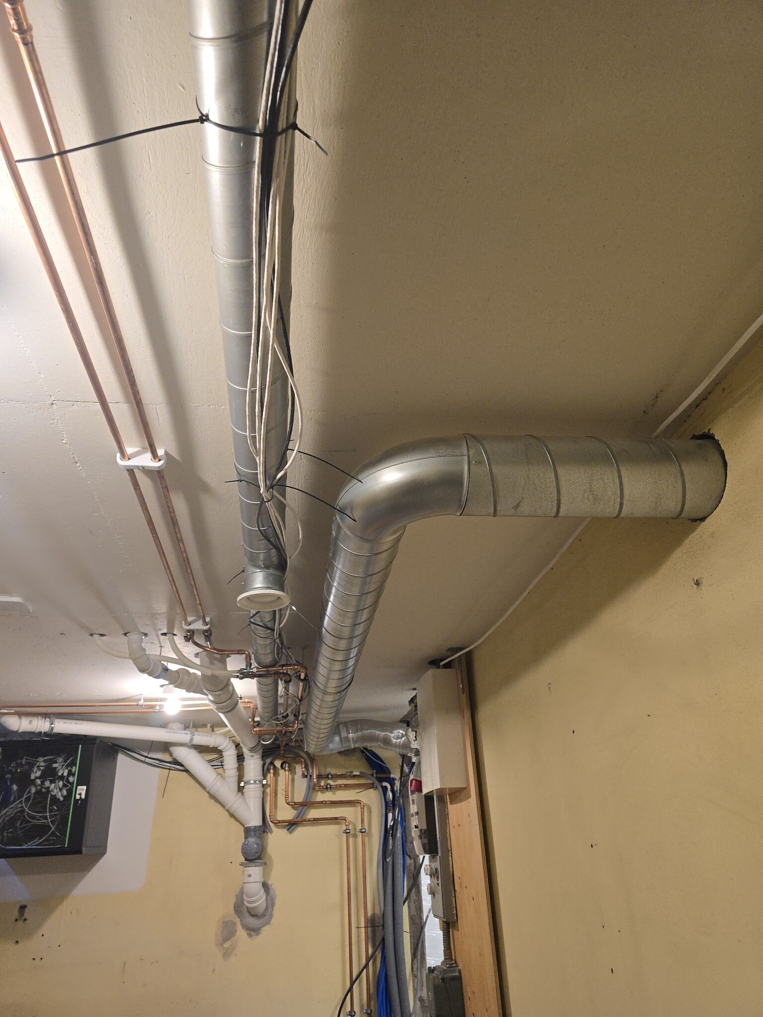

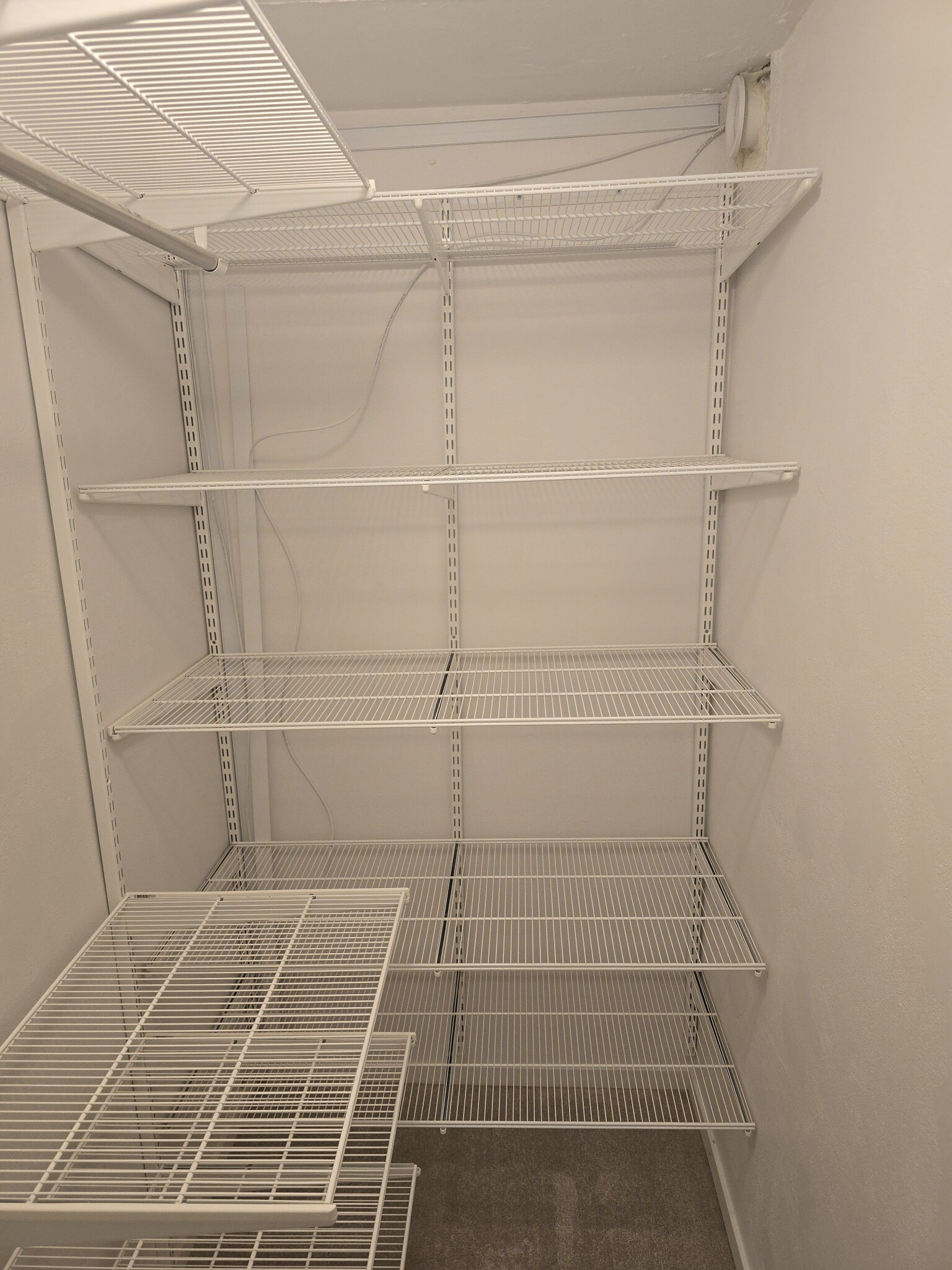

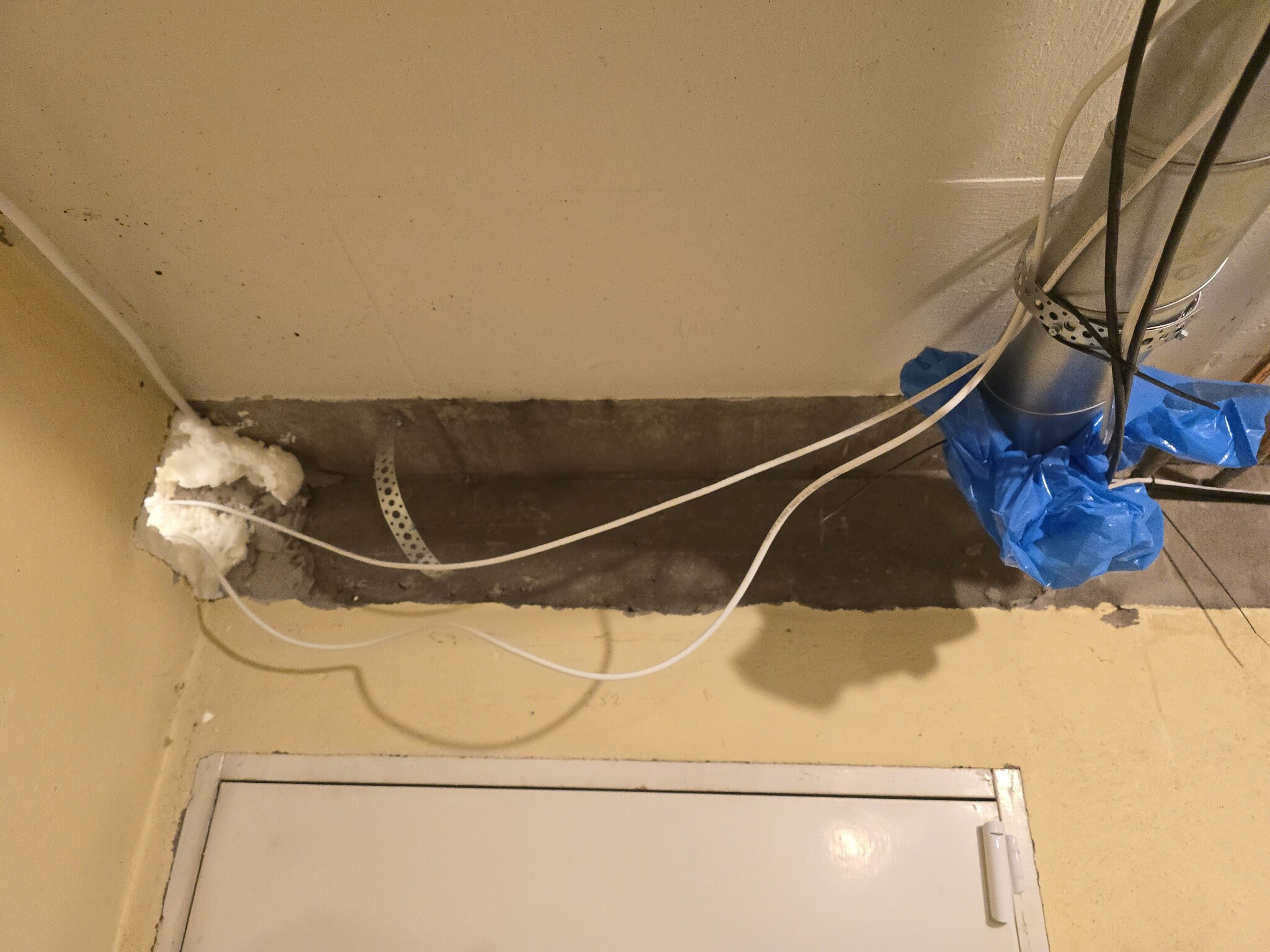

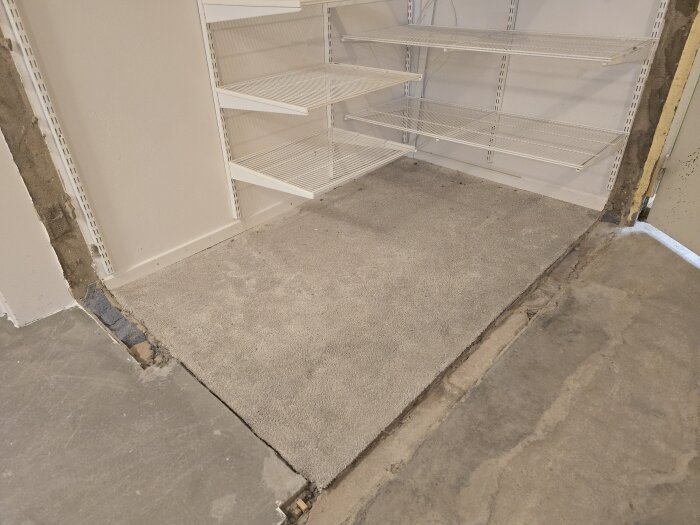

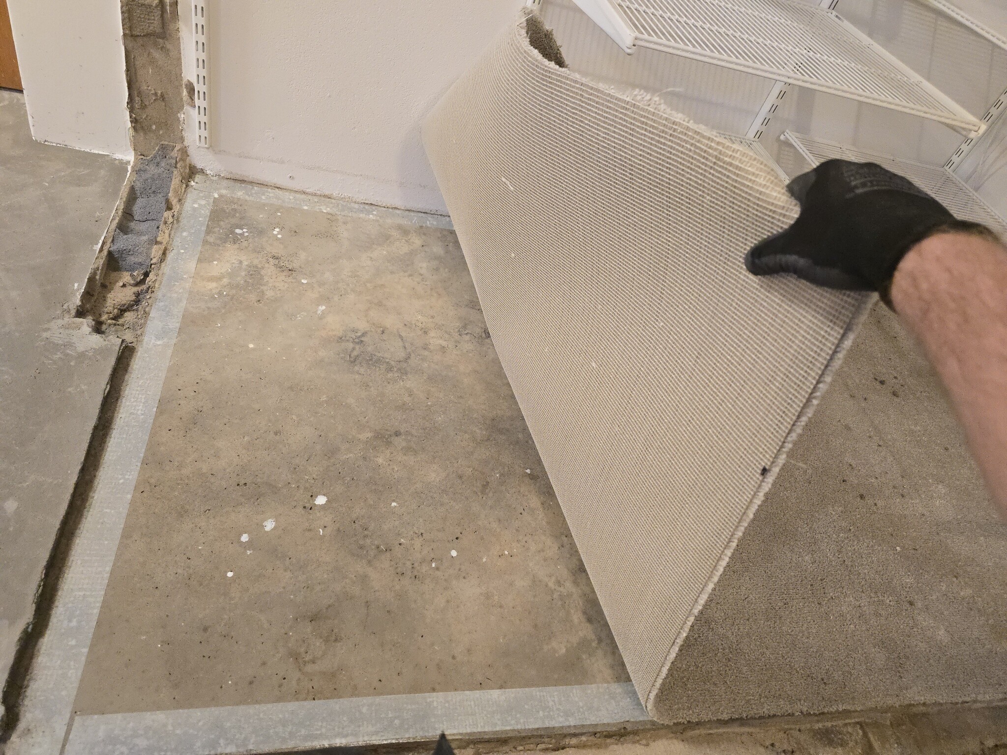

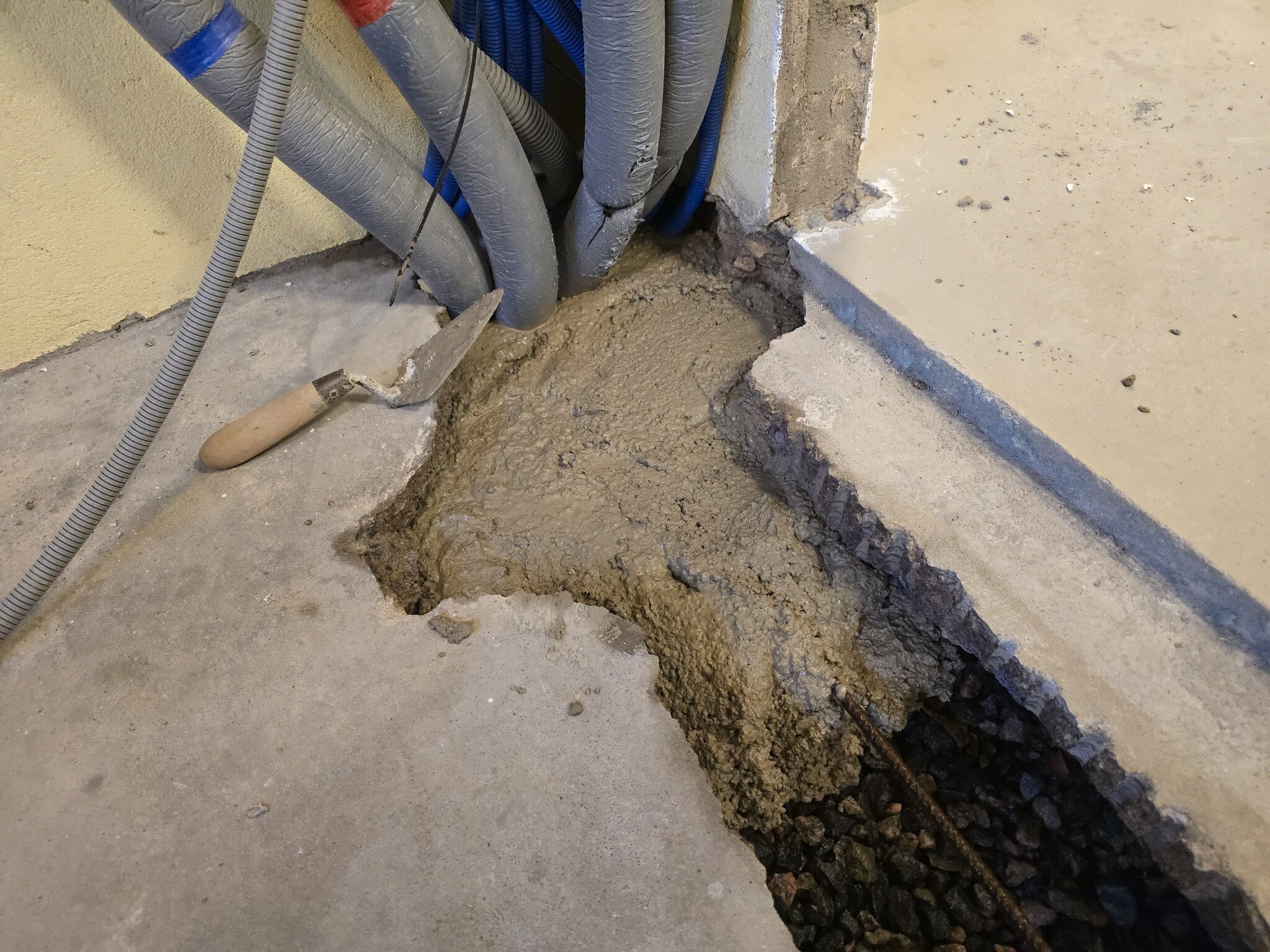

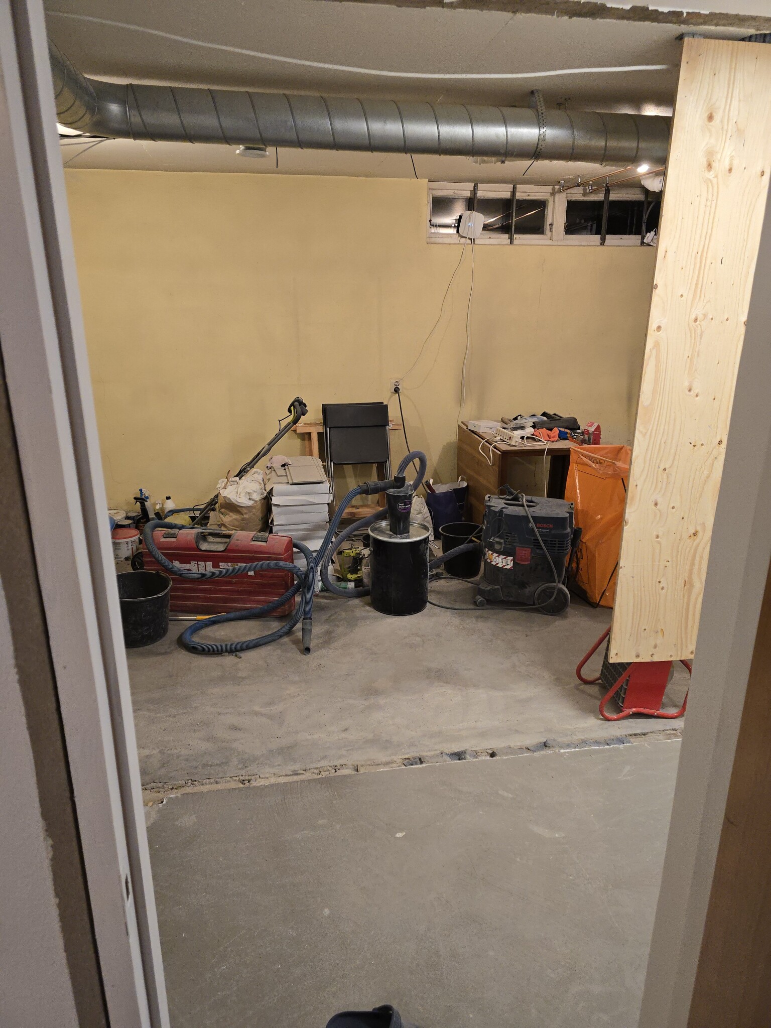

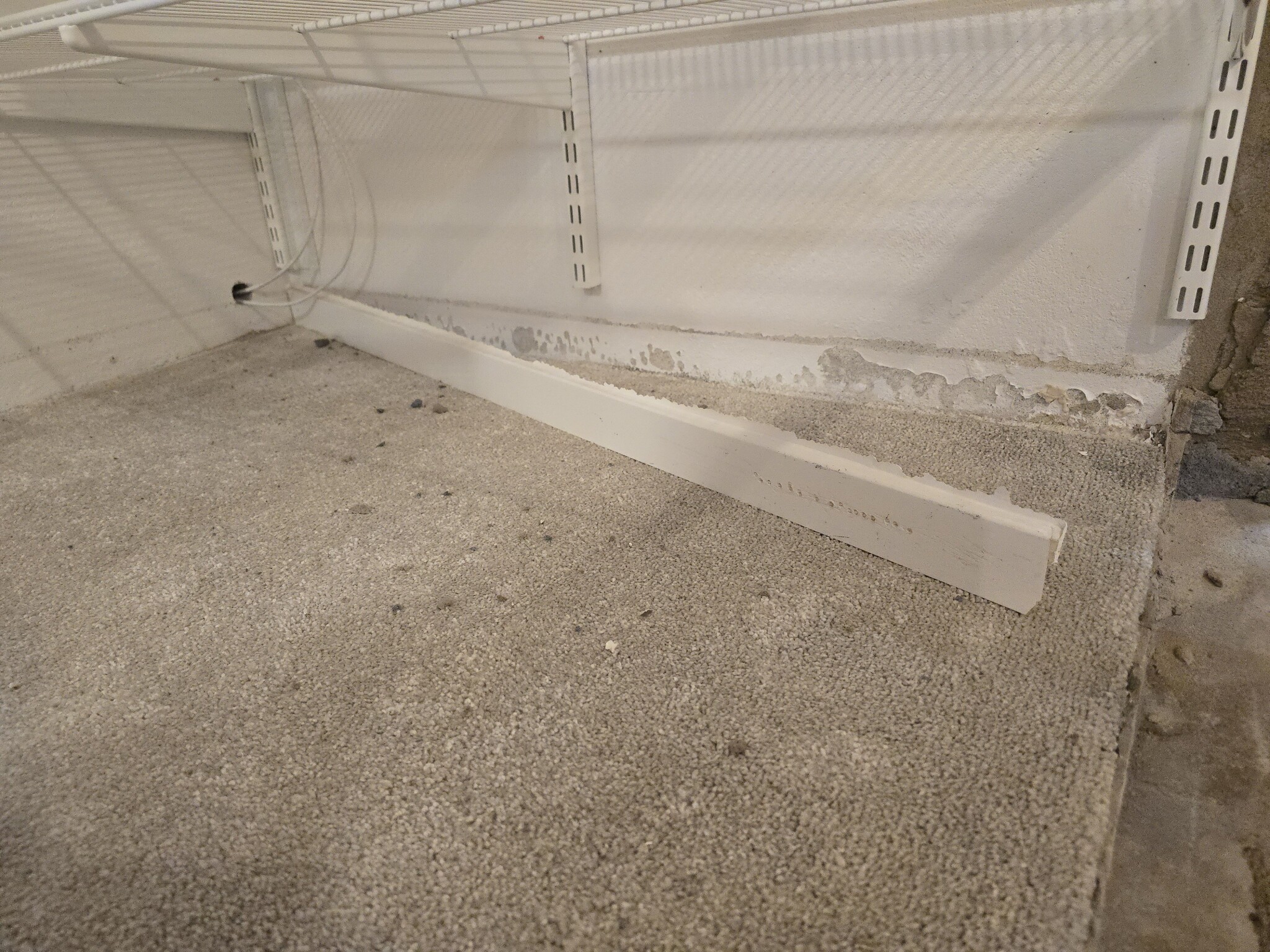

11 juni 2025. Innan jag river resten av väggen behöver jag ta bort allt som hänger där. Först har vi en kabel som går till motorvärmaruttaget.
Kabel monterad längs ett gult innertak, med ett ventilationsrör i hörnet, under pågående renovering i förråd.

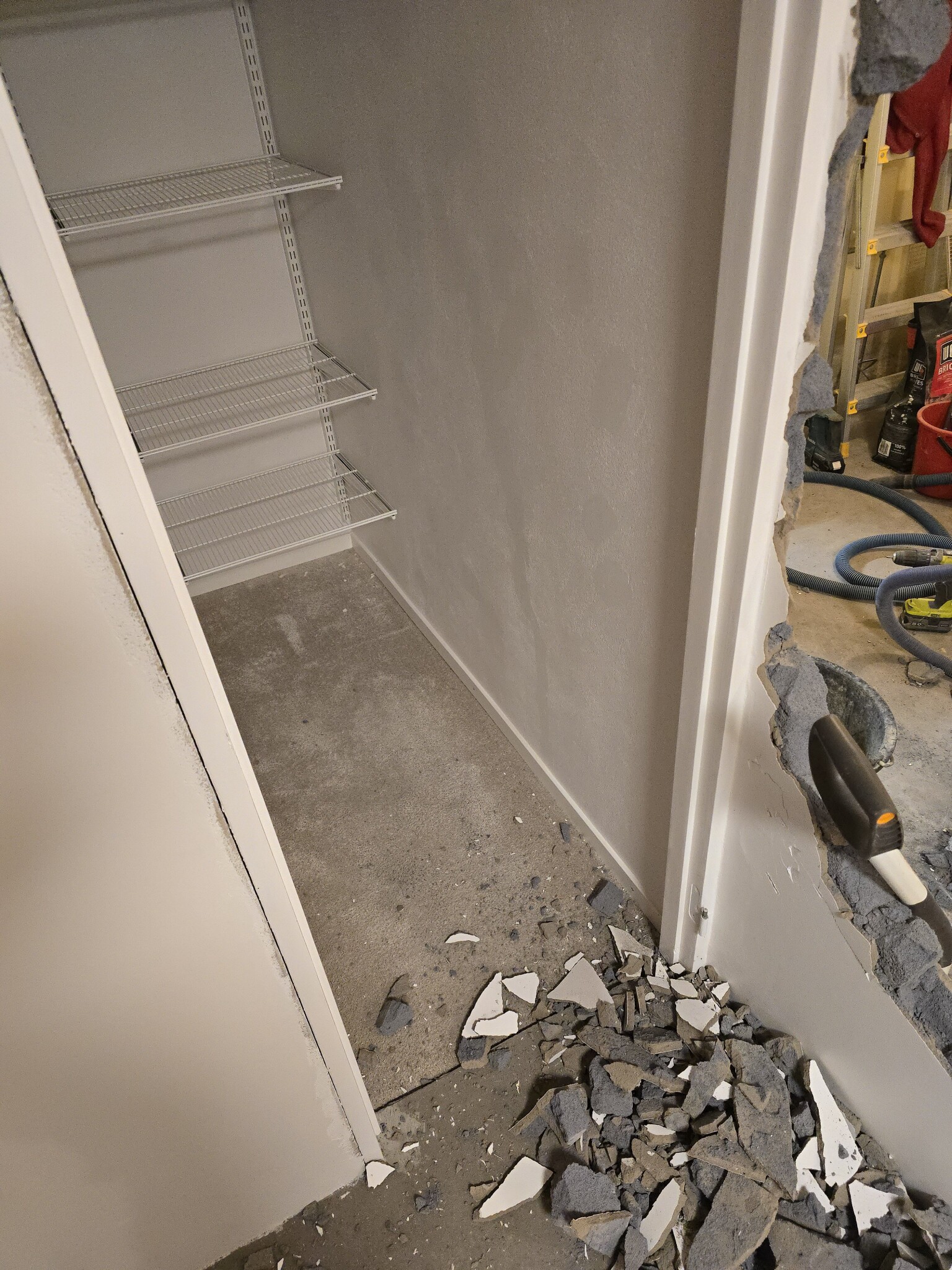

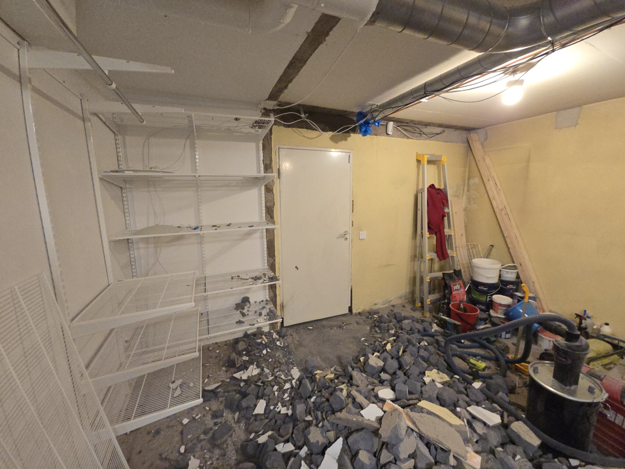

Förrådet är nu tömt. Detta rum var väldigt ofräscht när vi köpte huset, men lite färg, ventilation, ny belysning och diffusionsöppen matta gjorde susen. Ett extremt praktiskt rum tack vara elfa-hyllorna.
Tomt förråd med vita metallhyllor från Elfa, en synlig kabel och ett ventilationsrör i hörnet.

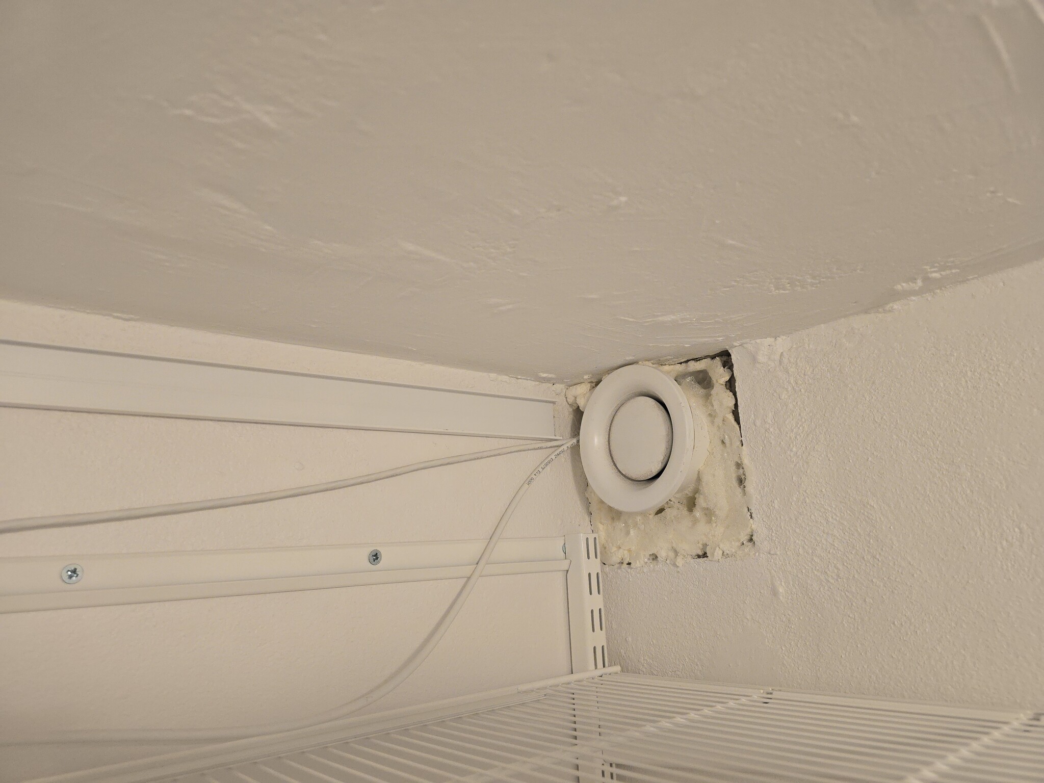

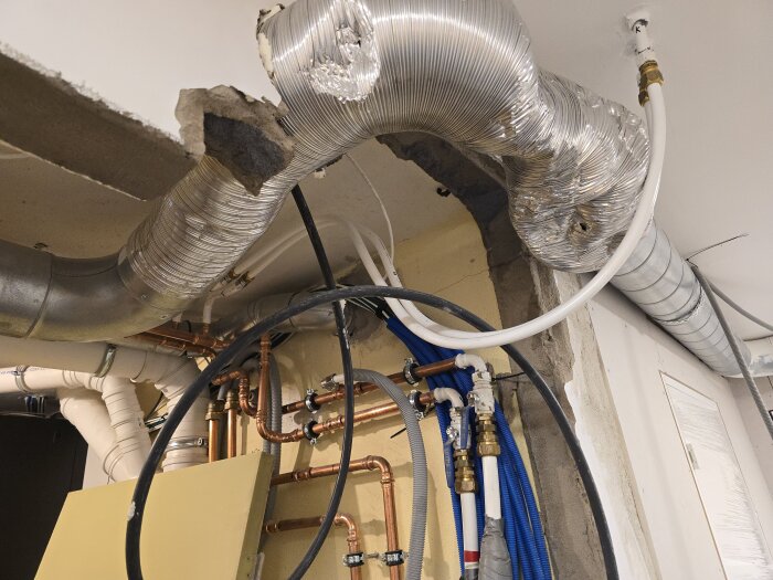

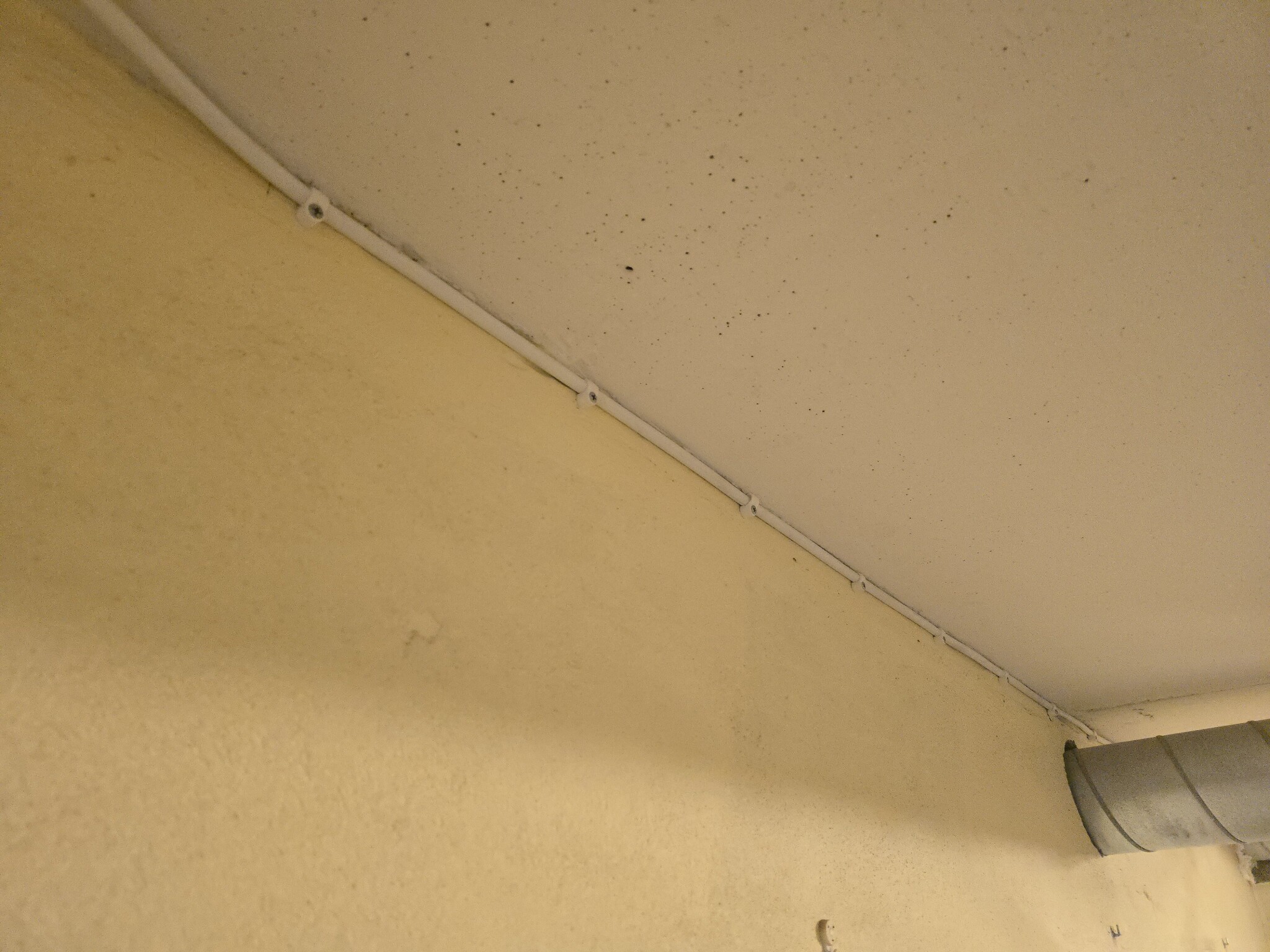

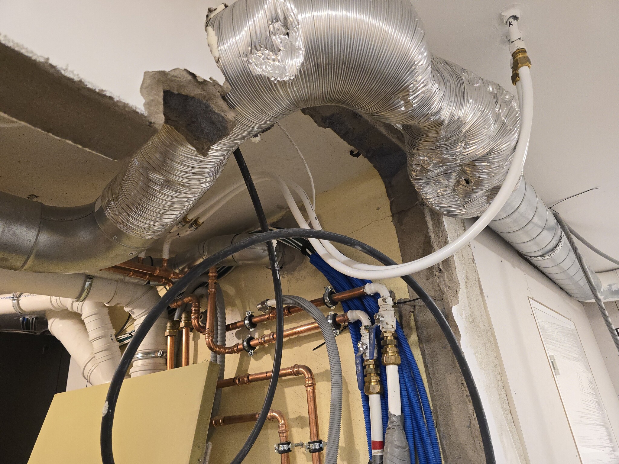

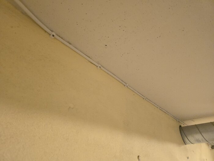

Sedan finns det ett ventilationsrör som drar frånluft från det lilla förrådet. Ventilationsdonet och röret måste tas bort.
Tak med ventilationsrör och kablar, del av en renovering. En dörr och en stege syns mot en gul vägg i ett förråd.
Ventilationsrör i ett hörn av vitmålad vägg med kablar och en hylla.
Den stora stammen med tilluft behöver dock sitta kvar eftersom det går vidare till ovanvåningen.
Tak av ett rum med flera metalliska ventilationsrör och kablar monterade.
Några skruvar och en soppåse senare...
Ventilationsrör med kablar och blå plast, monterat i taket med isolering runt, ovanför en dörr i ett förråd.

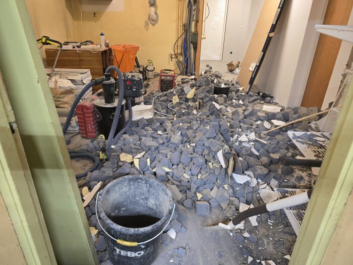

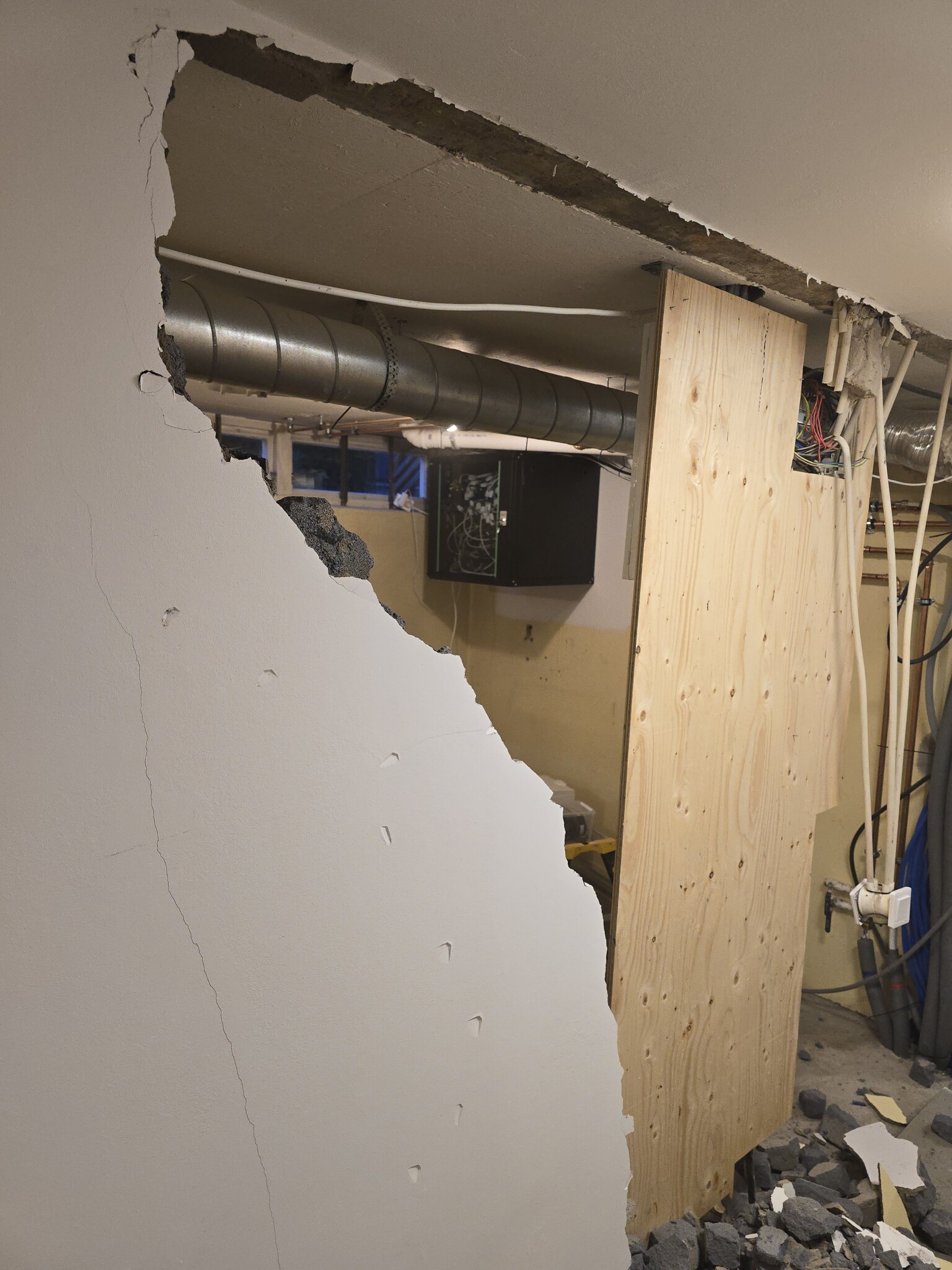

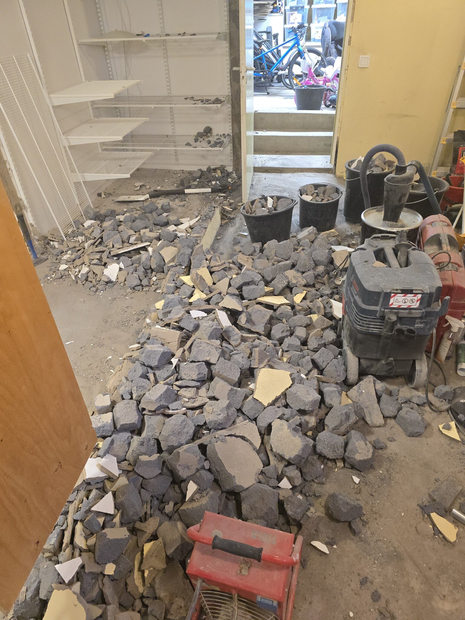

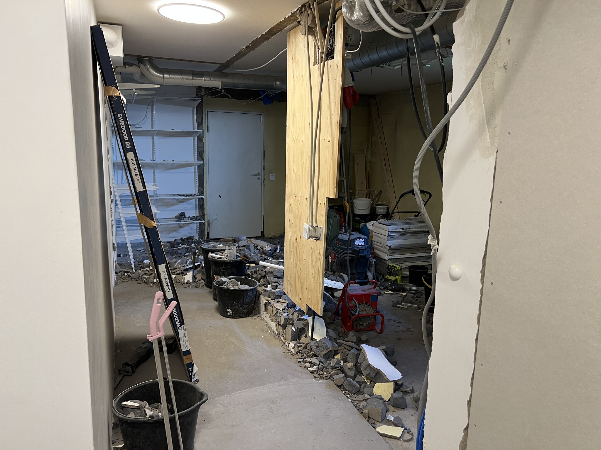

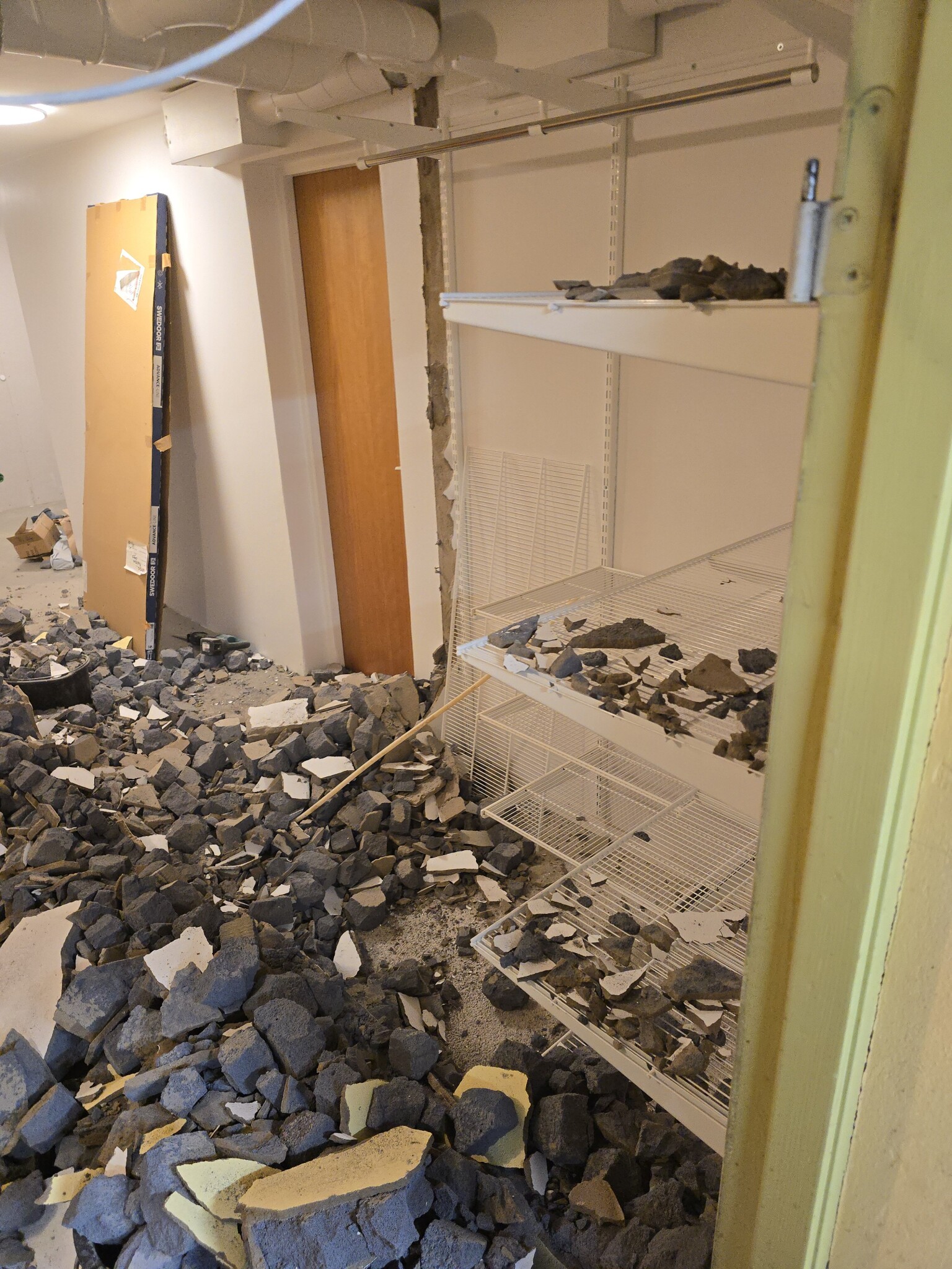

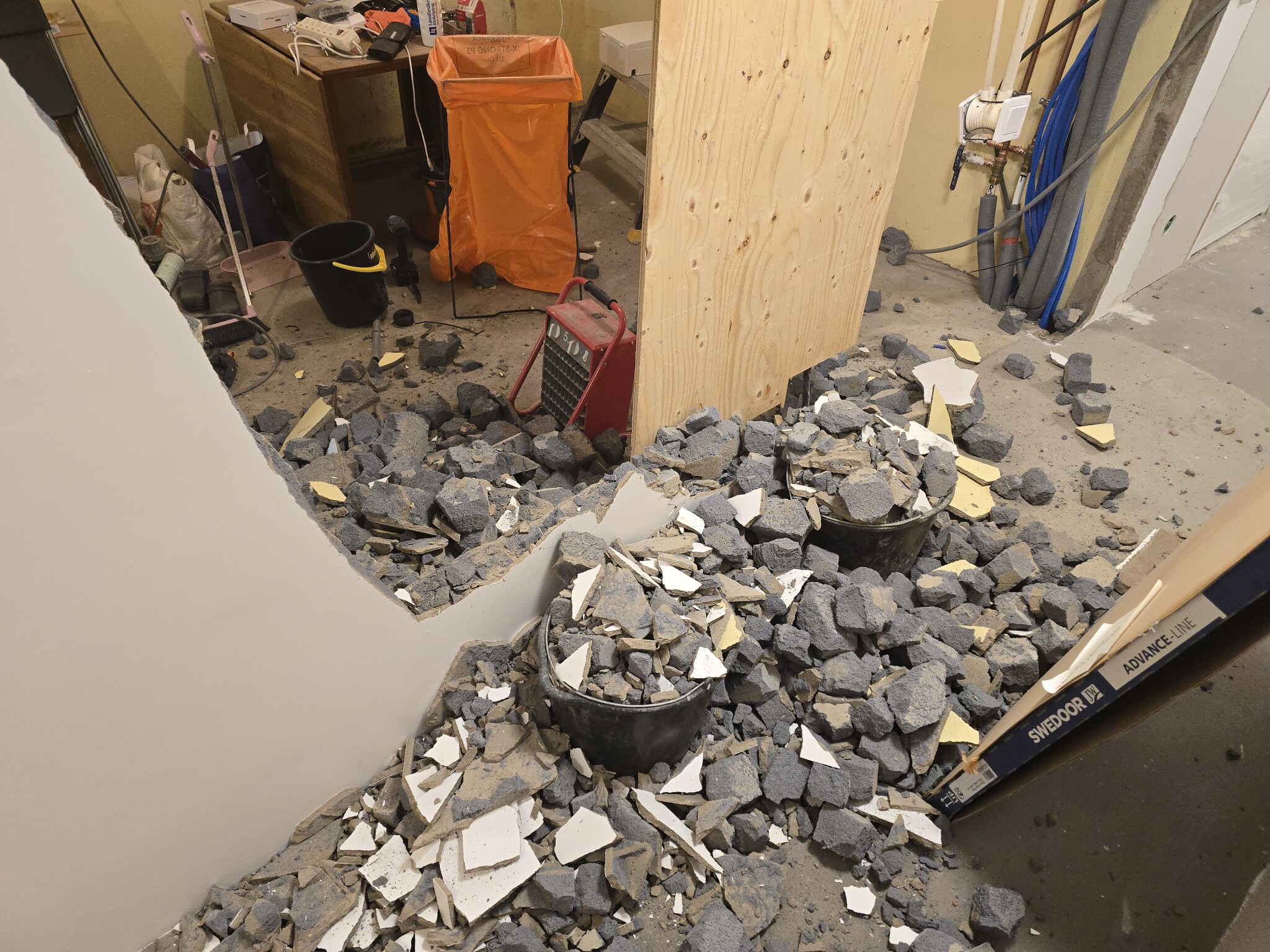

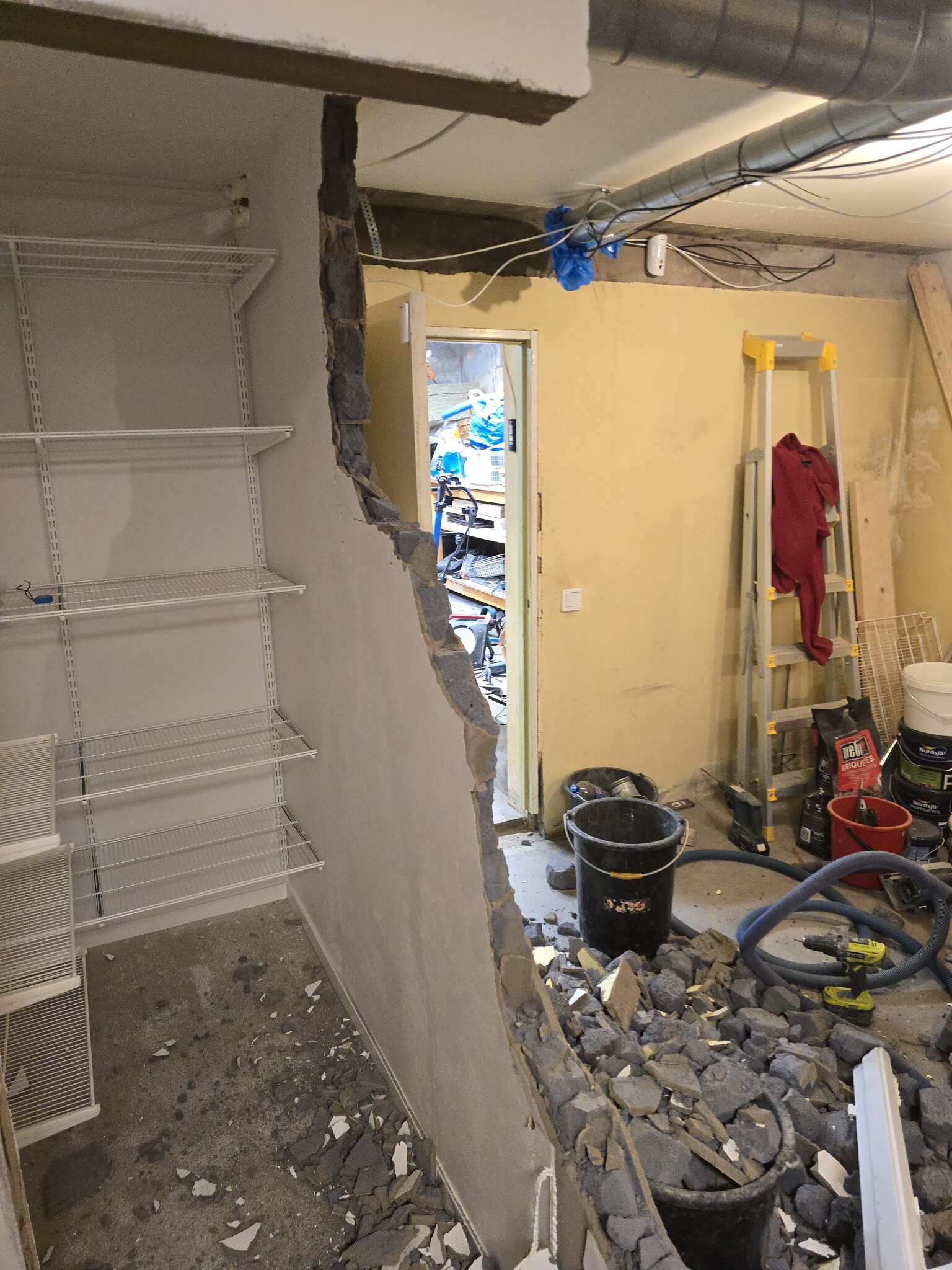

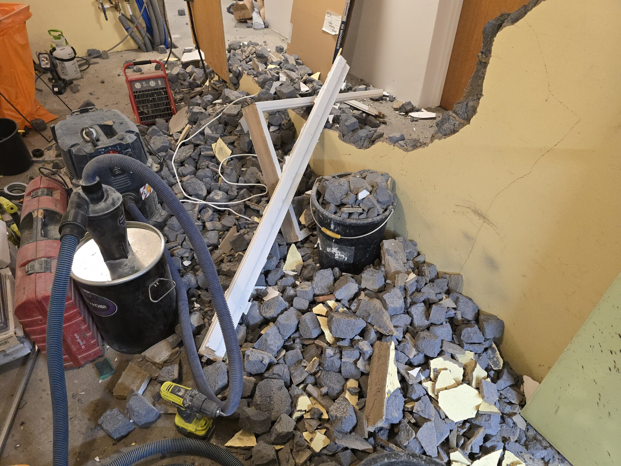

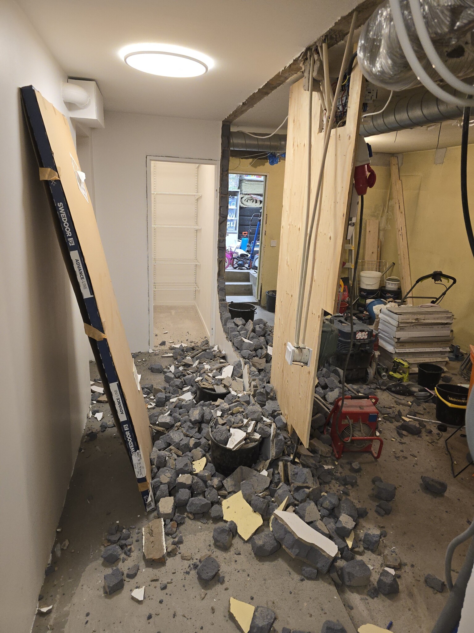

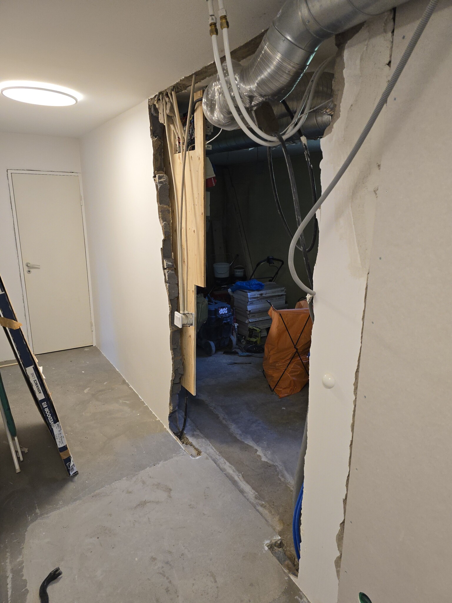

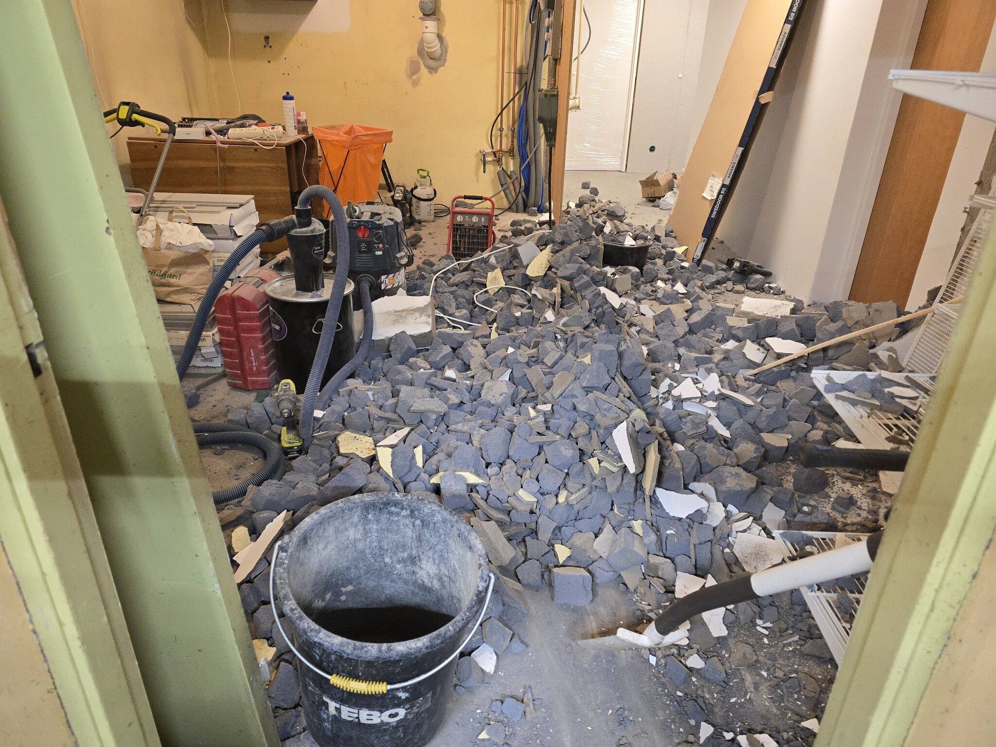

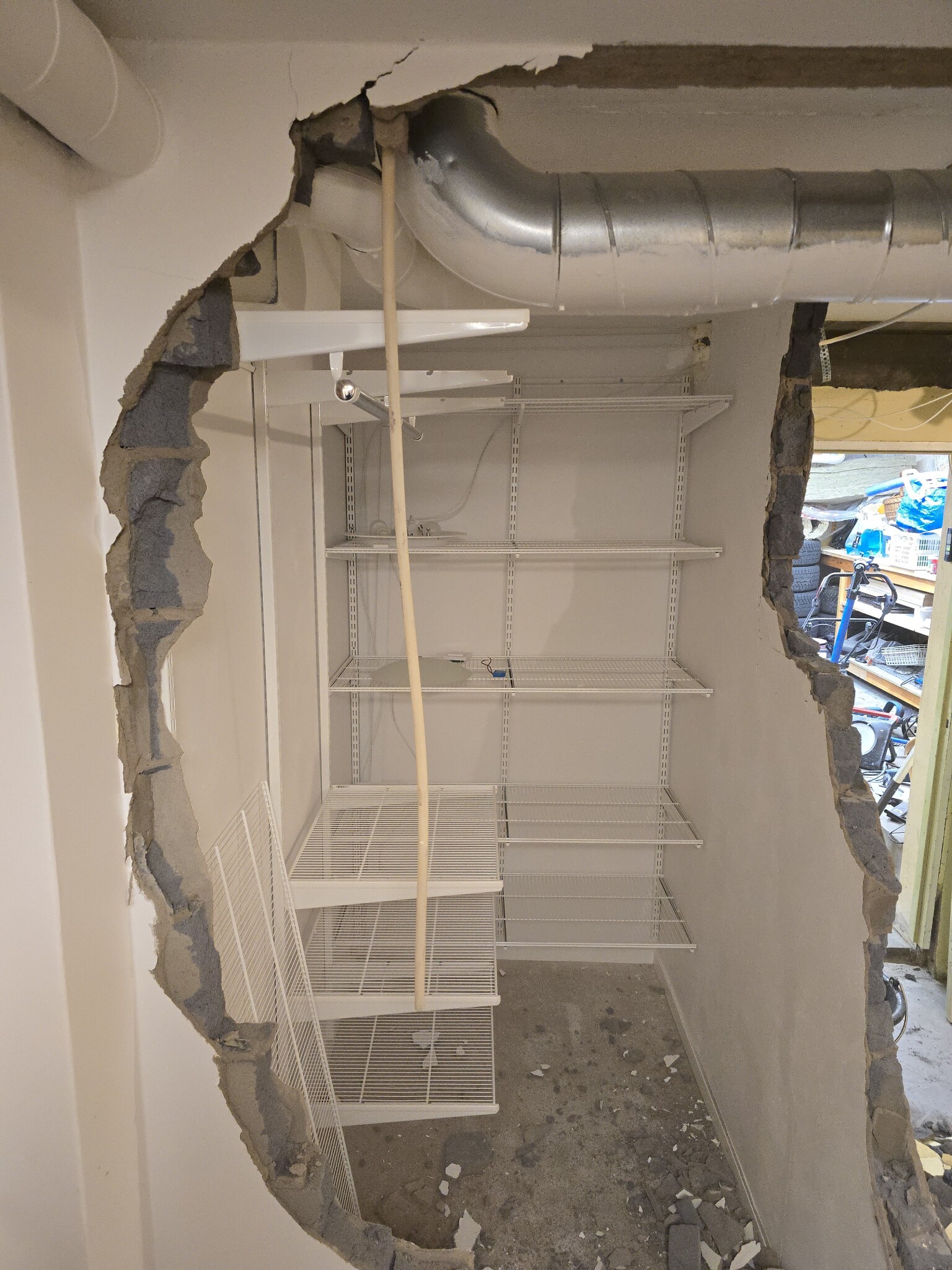

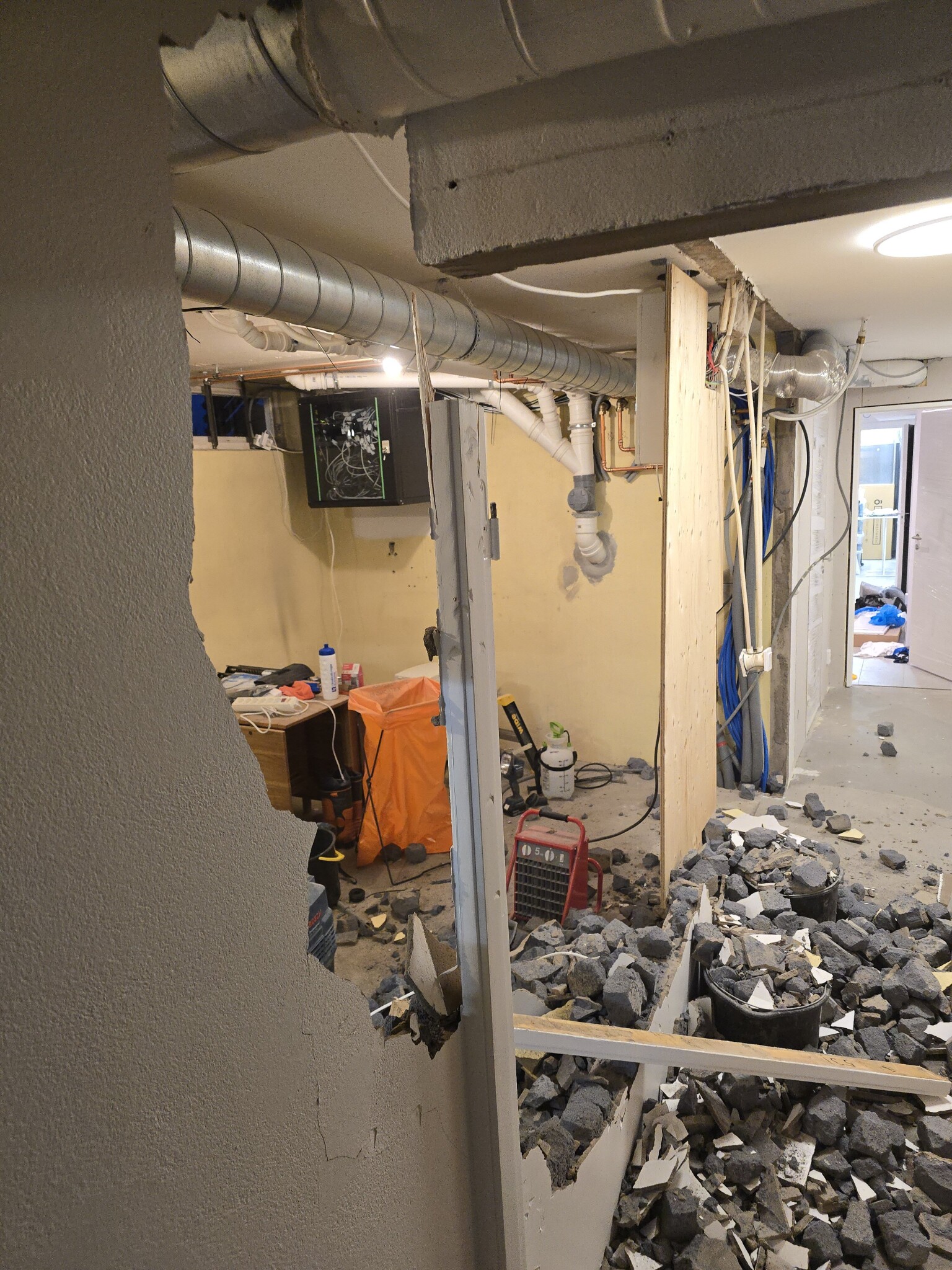

Sedan fortsätter rivandet. Jag bad hustrun ta en film, det är många bilder men för få filmer i denna tråd!
Riven innervägg med kabeldragning och ventilationsrör synliga. Brädhög på golvet i ett förråd under renovering.
En delvis riven vägg med synliga rör och elinstallationer, omgiven av nerfallet material i ett förråd under renovering.
Detta är inte mitt favoritmoment, det blir så skräpigt och jag måste hela tiden stanna och lyfta ut hinkar.
Rivningsprojekt med bråte från en riven vägg i ett förråd. Betong och skräp fyller golvet, och några hinkar syns i bilden.
Inte så mycket annat att säga än att släggan får jobba.
Renoveringsprojekt med nerbryten vägg, stenar och rivningsmaterial på golvet, verktyg och stege i bakgrunden, öppet förråd.
Nu har vi kommit till förrådet, dags att riva dörr och karm.
En delvis riven vägg, synliga ventilationsrör, målarburkar, verktyg och en del stök i ett renoveringsområde.
Förråd med trasig vägg, nedrivna bitar på golvet, tre metallhyllor på vänster sida, och verktyg i bakgrunden.
Lite tigersåg...
Renovering av förråd, halvdemonterad vägg med rör och ventilationssystem synliga. Skräp och bråte på golvet, arbete pågår.
Sedan försvinner den sista biten av väggen
Riven vägg i rum, stenar på golvet, elfa-hyllor till vänster, stege och verktyg i hörnet. Ventilationsrör och kablar i taket.
Från och med nu struntar jag i att ta ut betong, det har blivit rätt sent så målet för ikväll blir att få ned väggen innan jag går och lägger mig.
Rivningsprojekt med stenar och skräp från en nedriven vägg. Verktyg och sladdar synliga, med hinkar och dammsugare. Öppning i väggen under renovering.
Nackdelen är att det börjar bli lite svårt att gå...
Riven vägg med synliga Elfa-hyllor, ventilationsrör och spillror på golvet. Förrådet omvandlas för ny planlösning.
Nu är väggen nere...på golvet.
Ett rum fullt av sten- och murbruksrester efter rivning av en vägg, med synliga hyllor och en dörr i bakgrunden.
Okej...jag måste ta ut några hinkar så vi i alla fall kan stänga dörren till garaget.
Renoveringsprojekt: ett förråd fullt av rivningsmaterial och verktyg under pågående väggborttagning. Golvet täckt av betongbitar och byggavfall.
Vid dagens slut kan jag njuta av den nya öppna planlösningen!
Rum under renovering med krossade betongrester på golvet, vita hyllor på väggarna, en stängd dörr och ventilationsrör i taket.

Väggen såg ju väldigt "lättriven" ut. Behövdes inte många slag förrän den sprack och ramlade ner.
Etnoy
Exakt. Alla icke-bärande väggar i källaren är av samma sort. Inte konstigt att den var sprucken. Bara 70mm blåbetong och 10mm puts på varje sida, ingen armering. Ska bli skönt med ny vägg av modernt snitt.

12 juni 2025. "Älskling, du får ta utevägen till garaget" var temat denna morgon.
Renoveringsprojekt med en riven innervägg, exponerat isoleringsmaterial och verktyg som hinkar och stege i en byggarbetsplats.
Jag har redan fyllt 1.5 storsäck med lättbetong, och det bara att slita vidare och få ut resten. Det är tråkigt och smutsigt jobb, men någon måste göra det. Och det är ju jag!
Hinkar fyllda med bitar av lättbetong och murbruk samt en hög med byggavfall i ett renoveringsprojekt.
Hink efter hink.
Ras av murbruk och betongkross i ett rum, intill en dammsugare med cyklonfilter och diverse verktyg, efter borttagning av lättbetongvägg.
Rester av lättbetong och verktyg på ett dammigt golv, med hinkar och en dammsugare i bakgrunden under renovering.
Jag är ganska nöjd med min idé om elcentral på plywood, och det ser ut att fungera bra.
Rester av rivningsarbete, lättbetong och murbruk synliga längs en ränna under en plywoodvägg med eluttag monterat.
Efter två timmar av spadar, skyfflar, och dammsugare med cyklonfilter, börjar det äntligen bli mindre skräpigt.
Renoveringsbild av förråd med dammsugare, redskap, hinkar och bråte. Synlig ränna i golvet där väggen tagits bort.
Huvudnumret här är förstås väggen, och nu kan ni se vad som återstår när lättbetongen är borta.
Ränna i golvet synlig efter borttagen vägg, ojämnt underlag med murbruk kvar. Uppvärmningsapparat står bredvid rännan, omgiven av verktyg.
Innerväggen står alltså inte på golvet, utan den har murats på en platta längre ned. Efter att väggarna byggts har det gjutits någon form av finsats uppepå. Därför blir det som en ränna kvar när vi tar bort väggen. Ni som läst tråden ett tag kommer ihåg att det var samma situation i tvättstugan, här en bild från den 30 juni 2024:
Golv med ränna i betong, omgivande verktyg och en förvaringshylla på väggen. Avlägsnad vägg har lämnat detta spår från ett renoveringsprojekt.
På den här bilden ser ni heltäckningsmattan från förrådet. Men ni kan också se i rännan under väggen att underlaget inte är helt stabilt. Det är murbruk som jag kommer behöva bila bort för att komma till ett fast underlag.
Det är också lite blåbetong kvar på några ställen.
Ränna i golvet mellan rum, med kvarvarande delar av murbruk och blåbetong. Röd maskin och plywoodskiva synliga i bakgrunden.
Men nu när det är städat kan vi se den nya, tillfälliga rumsindelningen :)
Källare under renovering; en påbörjad vägg, rör, hyllor och rengöringsutrustning syns. Snett tak och konstruerad innervägg.
Hall med synliga rör och en halvvägg under renovering; en ränna i golvet där en vägg fanns. Dörr leder till annat rum, verktyg och redskap synliga.
Jag har också fått ny utsikt från dörren av mitt hemmakontor
Renoveringsprojekt med verktyg och utrustning i ett rum med gul vägg och ventilationsrör, plywoodskiva, dammsugare och öppna lådor runtom.

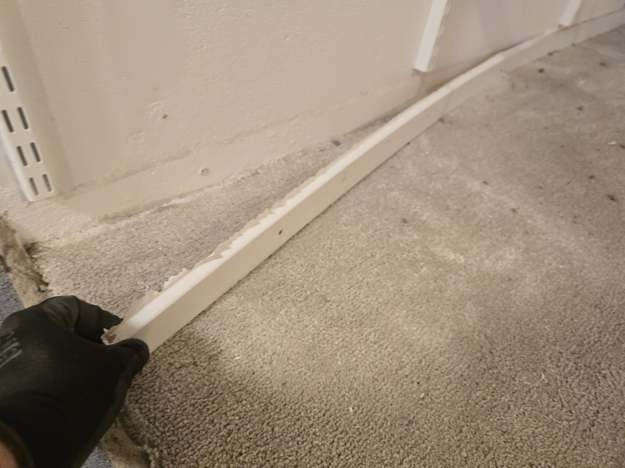

16 juni 2025. Småfix. Först ska listerna bort i det numera upplösta förrådet.
En del av ett rum med hyllor på väggen, grå heltäckningsmatta och en ränna i betonggolvet.
Hand i arbetshandske lyfter vit list från golvet, där det syns en ränna mellan heltäckningsmatta och vägg.
En vit list ligger på en dammig heltäckningsmatta vid sidan av en vägg med avskavt murbruk och synligt underlag.

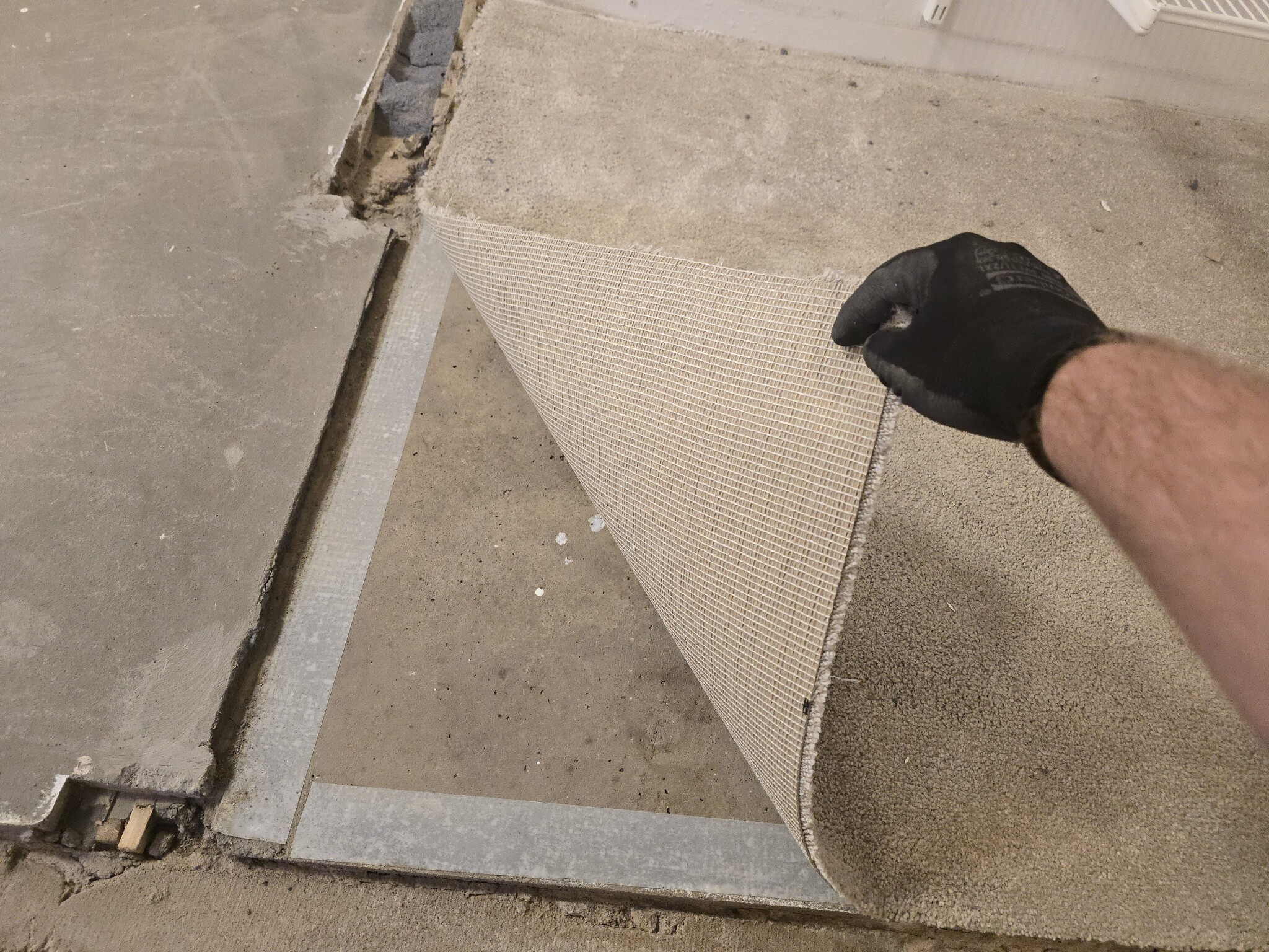

Sedan ska mattan bort. Den sitter nog jättehårt, jag har ju kört med rejält med dubbelhäftande tejp.
En person med handske drar upp en heltäckningsmatta, som visar en kant mellan två golvsektioner och murbruk under mattan.
Inte alls, visar det sig. Jag tar tag i mattan och drar och den bara lossnar. Bra, för det gör mitt jobb lättare, men samtidigt trodde jag att jag gjorde ett bättre jobb tidigare.
En hand i handske drar bort en beige heltäckningsmatta, avslöjar betonggolv och en ränna i en renoveringssituation.
Mellan förrådet och korridoren var också en vägg och därför nu en ränna.
Golv med borttagen vägg, visar ränna med rester av blåbetong och murbruk, del av tidigare förråd.
Borrhammaren går loss med att få bort allt löst.
Håltagning mellan vägg och golv, borrhammare och hink, synlig murbruk och blåbetong, del av rum renoveras.
Hålet blir flera centimeter djupt.
Ränna i betonggolv där en innervägg tagits bort, omgiven av smutsigt underlag med murbruk, en vägg hörn och en svart hink bredvid.

Du ska inte lägga lite kabel i de nya dikena? Bara för att du kan!
Ja, några nätverkskablar till kanske? ;D
  • Älska
Etnoy och 1 till
Nej, det kommer inte bli kablar i dikena
Nej, inget i dikena...
det finns SÅÅÅ mycket mer plats för nätverkskablar i väggen som installeras precis över! 🥰
Rullen med 100m flexrör 2xUTP CAT6 jag precis fick hem är beviset, så stay tuned.
