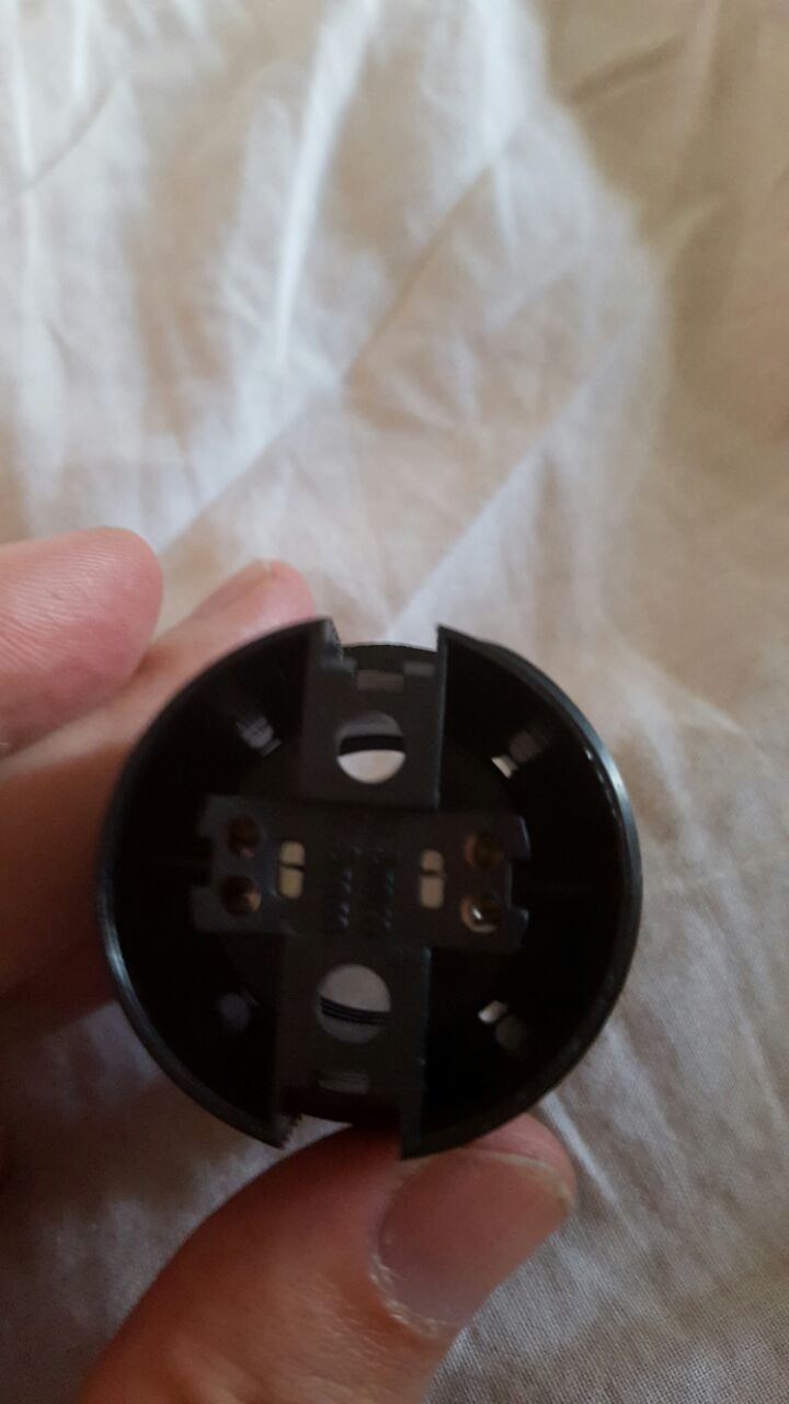

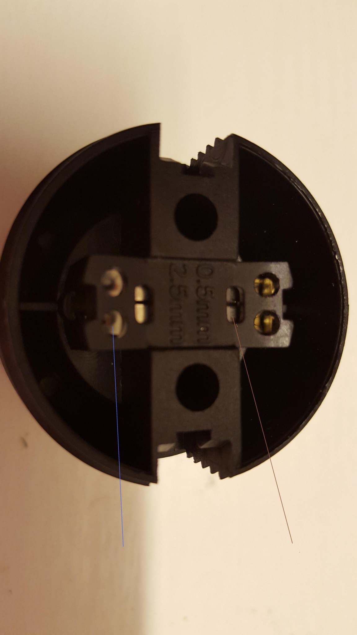

kabeln gick ur lampdosan när jag skulle montera en enkel taklampa.
Lampdosans kablar är omärkta så antar att det spelar ingen roll vilken kabel som går in i vilken sida i lampdosan - men vilken sida är "ström" i denna plast lampdosa? Så att jag kan koppla ihop den bruna strömkabeln från väggen med rätt kabel från lampdosan.
Kablar som ska in i lampdosan:
Lampdosans övre sida, där kablarna ska stickas in i höger resp vänster sida)

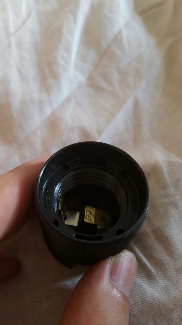

Lampdosans undre sida där glödlampan ska monteras. Ena sidan borde vara "ström" och ska matcha den bruna strömkabeln från väggen. Ena guldfärgade metalldelen ligger djupare en den andre delen som ligger högre upp (märkt CE på bilden)

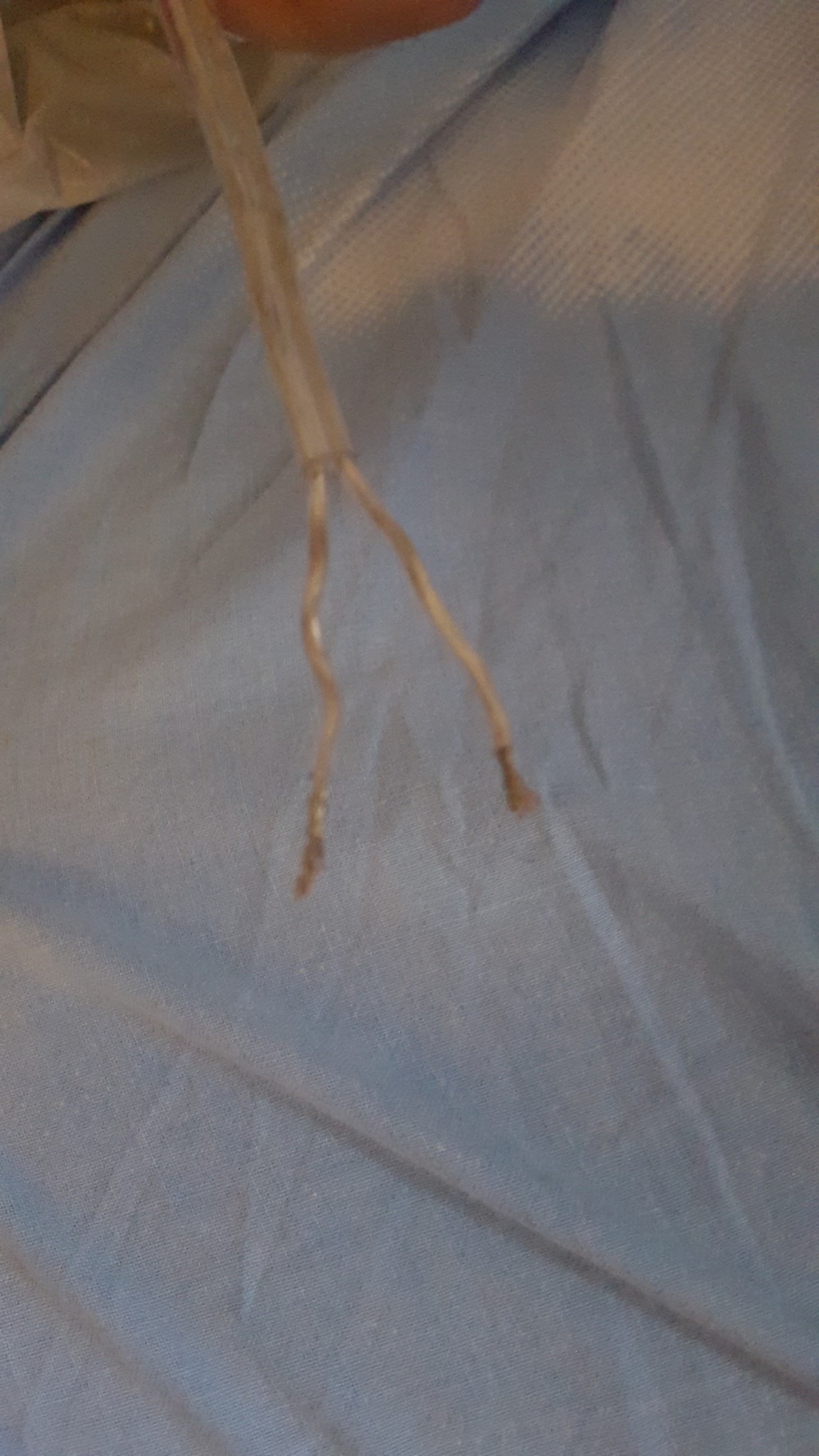

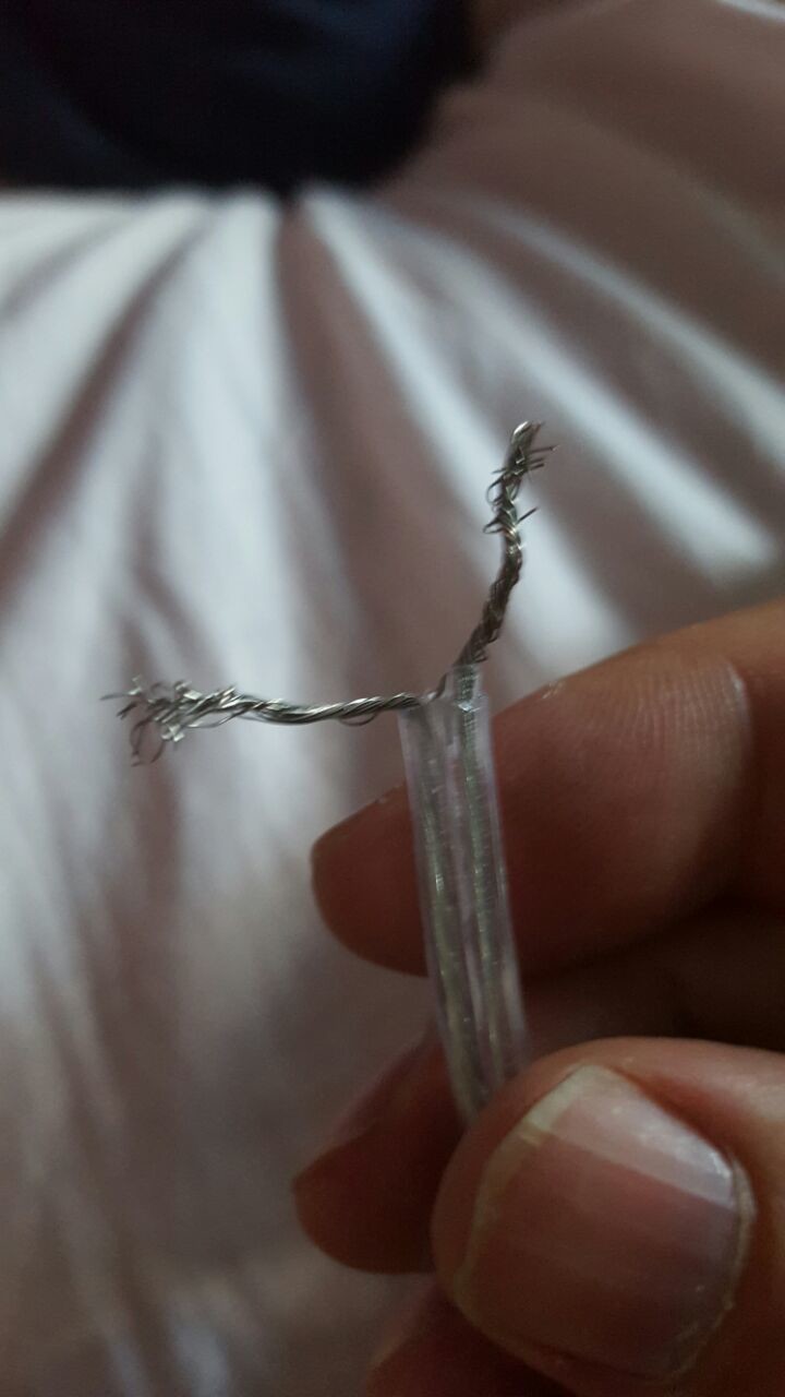

Kabeln i bild 1 är felaktigt skalad. Varje ledare ska skalas först en bit efter där de separeras. Som det är nu finns stor risk att båda ledare kommer ihop i grenen --> kortslutning.
Är det där ens en godkänd kabel? Ser mer ut som en högtalarkabel i mina ögon.
Hursomhelst, ta gärna en bild och lägg upp här innan du kopplar in något i väggen. Som kabeln är skalad nu kan du få kortslutning när som helst.

Skickar korrekt bild på kablarna som ska in i denna dosa
(Sorry, den tidigare bilden råkade vara kablarna som ska möta ström/brun och blå/gulgröna färgade kabeln kablarna från väggen. Märkte detta på tal om skalning)
