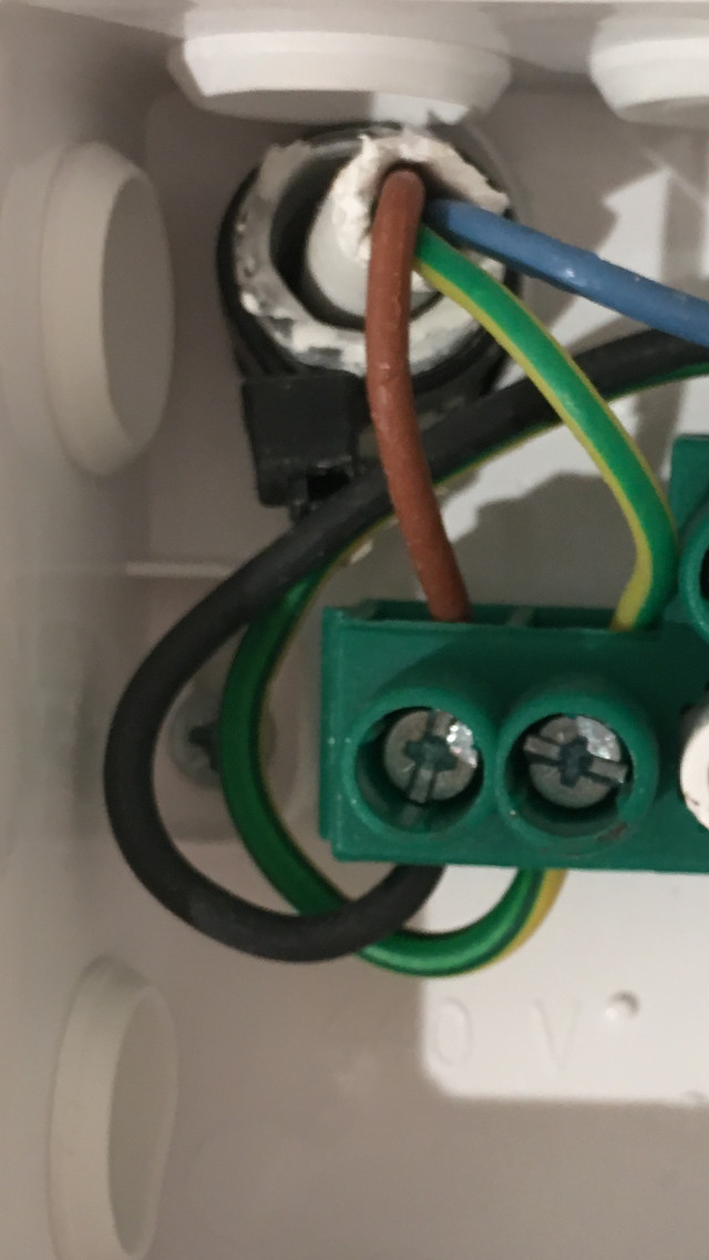

Finns dragavlastningar till dosa om det är en anslutningskabel som du ska ha in annars så är det en fast installation som bör vara klammrad tillfredsställande

Nä, vi vet väl vare sig om den är fastsatt eller lös.U Uffe A skrev:Hur vet att slangen inte är fastsatt inne i väggen?
Och hur vet du hur det ser ut där den går in i slangen?
Jag kan inte avgöra detta utifrån bilderna
Men flex inifrån en vägg tyder på att de kan gå bra
Däremot den utgående kabeln ser man ju inte hur den är fäst.
Man kan bara se att det är någon variant av EKK och då ska den vara klamrad
Jag håller med el-löken här, kolla om det går att dra in flexslangen så den kommer precis in i dosan (då märker man samtidigt ifall den är lös eller sitter fast.) Kolla #9, dra i slangen med näbbtången.
Själv tycker jag att slangen helst ska komma in någon mm in i dosan, särskilt om det är FK i röret/slangen, men inte fel heller om det är kabel.

Om något ska dragavlastas i detta fall så är det flexröret som kommer in genom väggen, men bara om det ligger löst väggen och kan röra sig. Fastsatta rör och kablar behöver ingen dragavlastning i kopplingsdosor för då är något fel, och kabeln i flexröret ska inte heller behöva dragavlastas. Den muff Löken länkar till är bra, om den får plats. Annars duger ett buntband runt flexröret. Men flexröret måste då nå 10 mm in i röret.
Likaså behöver inte längden på skyddsledaren vara längre i denna kopplingsdosa för fast förlagda ledningar. Det är bara ett krav i sladdställ och liknande. Det är bara där det finns yttre krafter som kan dra i kabeln.

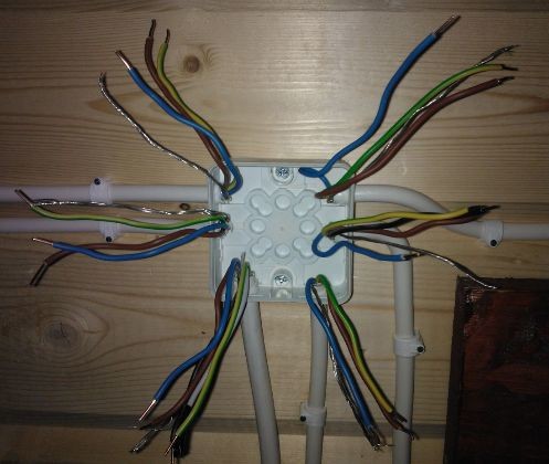

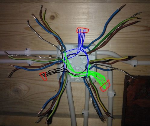

Nä, längden kapar jag till så att de blir lika långa fram till toppklämman, vilket inte betyder att alla ledare är lika långa, tvärtom. Dessa två bilder försöker förklara vad jag menar, före och efter.
Jag vill att "paketen" som kopplas ihop enkelt kan vikas in i dosan, och lika enkelt vikas ut för eventuella omkopplingar. Så jag formar ledarna som ska kopplas ihop så att de viker ut från dosan på samma ställe, nåt hörn av dosan. Därefter klipper jag av ledarna som sticker ut så att de blir lika långa för att enkelt passa i en toppklämma.
Om man bara kopplar ihop och mular in alltihop kan det blir svårt att göra ändringar i efterhand för det är risk att man skapat en väv av ledare som inte går att rubba.
Därför ska alla kablar och rör som går in i dosan avslutas max ca 10 mm in i dosan. Det ska inte sticka in längre för de är bara i vägen.

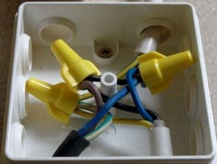

Här är några exempel på mindre lyckade utföranden
[bild] [bild]
[bild] [bild] [bild]

Generellt så är det så, men i "isolerad miljö" som det verkar vara här iom avsaknad av jordledare, så ska dosan dock ej jordas.Bo.Siltberg skrev:
Men OBS, vi ser inte hela rummet på bilden och kan inte utvärdera miljön, så det kan vara så att dosan ska jordas samt lite kablar bytas till 3-ledare.
