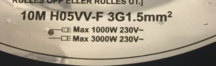

Jag köpte nyligen ett bryggverk för att brygga öl, med värmare på 2500w. Då jag inte har några uttag där jag kör den tog jag en kabelvinda https://www.jula.se/catalog/el-och-...are-forgrenare/kabelvindor/kabelvinda-404024/
Jag har också behov av att köra verket och induktionsplatta samtidigt, så minst två uttag behövs (jag kan dock styra effekten både på plattan och verket så att jag inte drar säkringen).
Sladden på vindan blir dock väldigt varm, känns inte helt hälsosamt. Finns det kabelvindor som pallar lite mer effekt utan att överhettas?

Med sladdvindor är det så att man bör rulla ut sladden helt om man tänker sig mata någon last att tala om.
Sedan handlar det ju också om ledararea, den sladden du har valt har 1,0 kvmm vilket jag vill minnas är OK om den ligger löst och ledigt med god kylning, men det hade säkert inte skadat med större ledararea.
Det brukar stå på hur många kW eller ampere den klarar ”upprullad” respektive ”helt utrullad”.
Det räcker inte att kolla på vad stickproppen är godkänd för, utan hela kabelvindan.
Hur många kvadratmillimeter har kabeln?

Jag har en sådan här 2,5 mm² kabelvinda från Swedol:
https://www.swedol.se/kabelvinda-3-uttag-25mel-103125.html
Finns 40 m också tror jag. Men självklart måste kabelvindan, som alltid, vara helt utrullad vid belastning.

Jag införskaffade en https://www.jula.se/catalog/el-och-...ion/cee/forlangningskablar/skarvsladd-403097/ och en https://www.jula.se/catalog/el-och-...e/grenuttag-och-grenproppar/grenuttag-401077/
Malde malten, fyllde på vatten i bryggverket, pluggade in .. och ... dött. Det visar sig att det bara finns ström i mittenkontakten, så förmodligen funkar bara en av faserna. Tvyärr så framgår det inte på kopplingscentralen vilka säkringar som går till trefasen, så jag lär nog behöva öppna för att kolla vid tillfälle.
Öl blev det i alla fall via en annan skarvsladd till ett enfasuttag! (och inte mer än 2000w effekt inställ på bryggverket).
