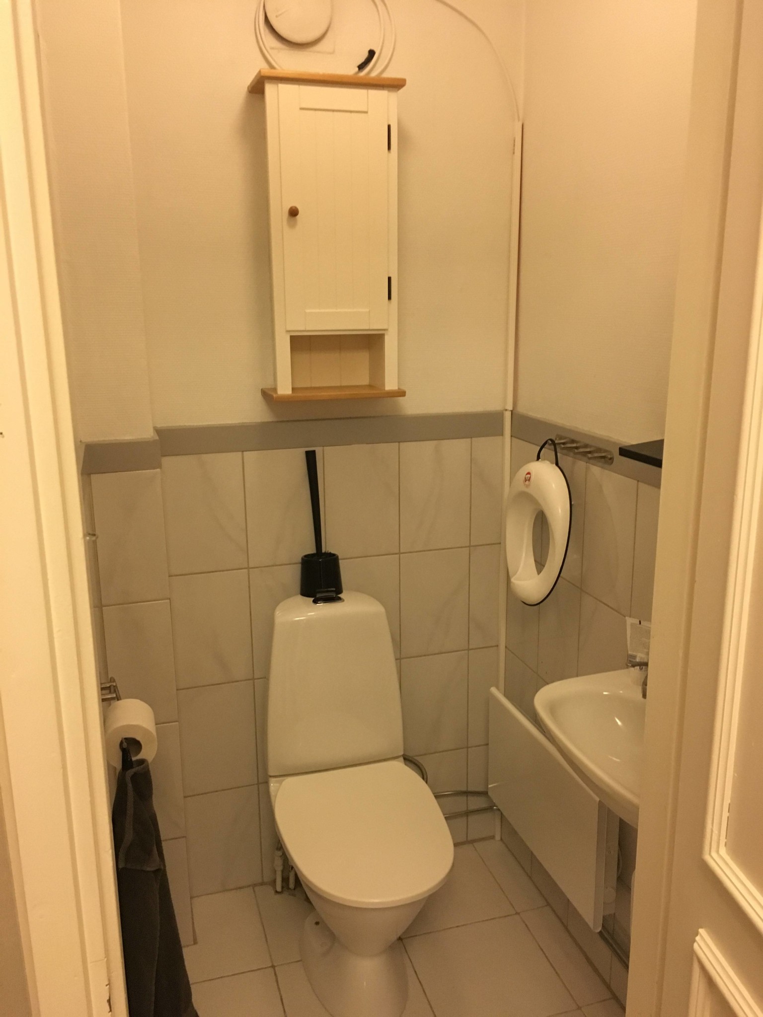

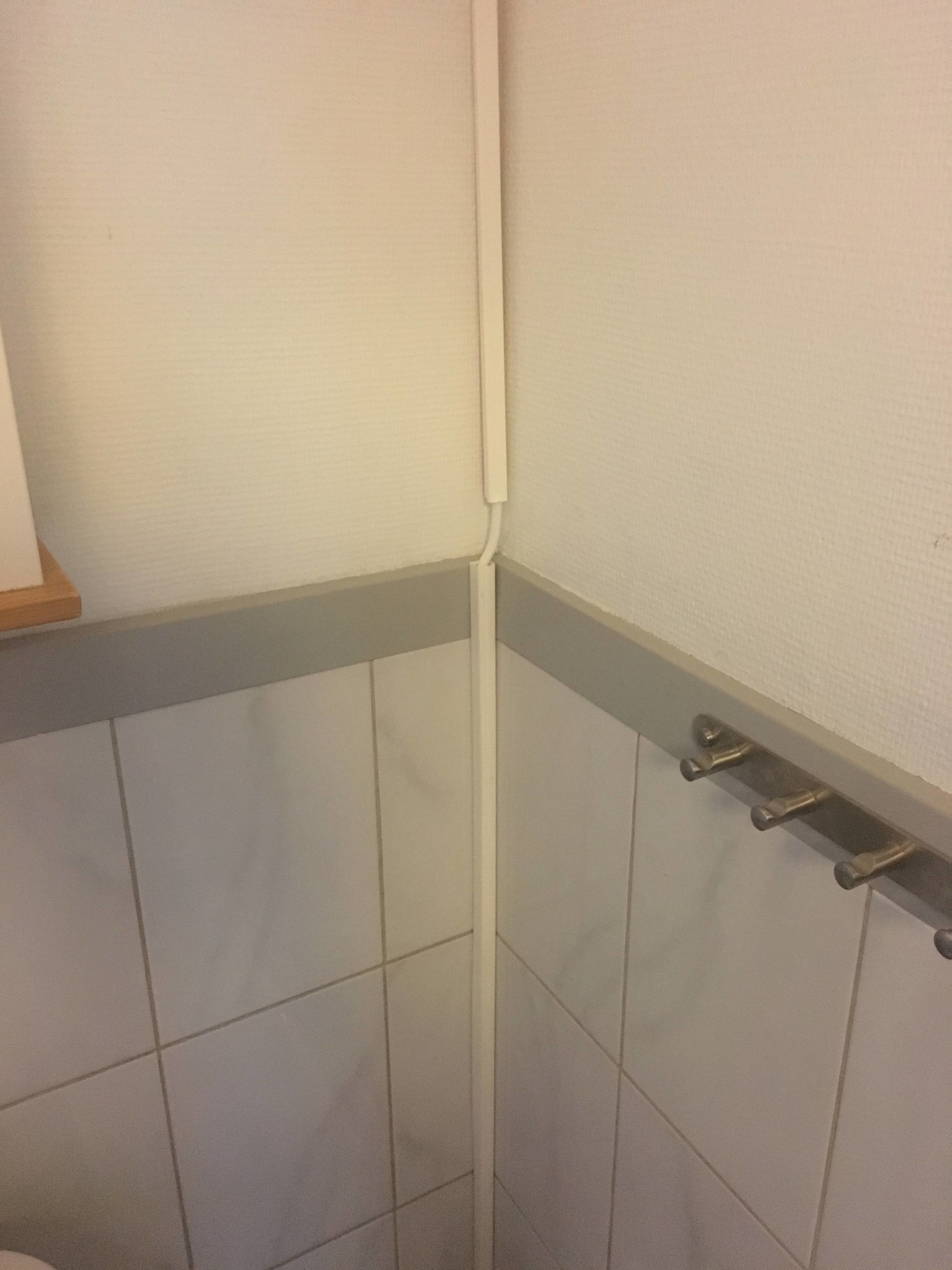

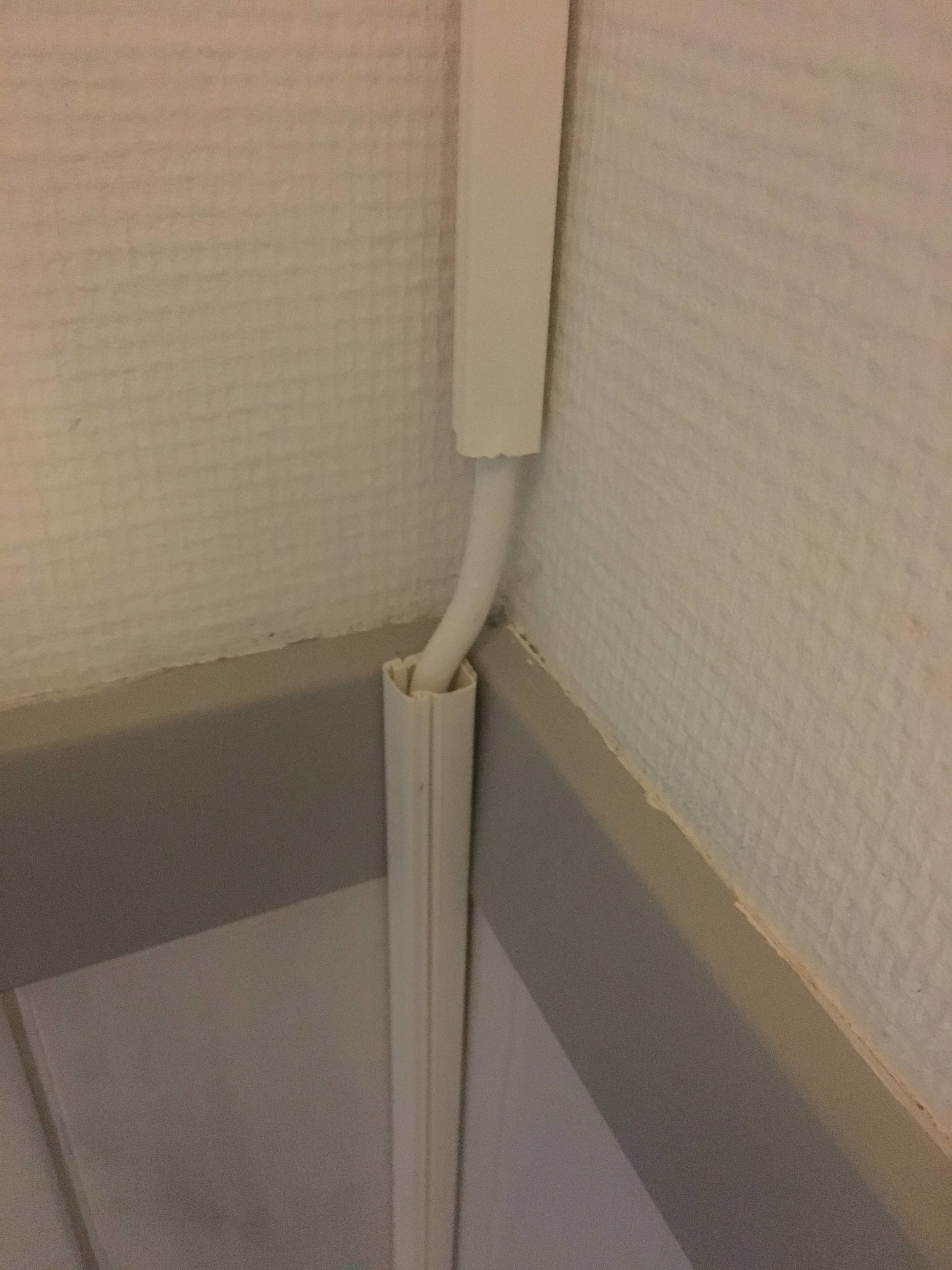

Hur hade ni gjort för att få till denna dragning på ett snyggt sätt? Originalplanen var att låta böjen över listen vara fri och sedan gå på med en ny kanal, men jag är inte helt nöjd med hur det såg ut.
  • Kabelkanal i hörn med synlig kabel som böjer över en list.
  • Elkanaldragning längs med en hörna där den går från golvet upp till taket ovanför kaklad vägg och trälist.

Bredare kanal uppe som livar bättre med den nedre.
Raws89 och 3 till
optimum
En bredare kanal upptill och smalare nedtill så ser du ingen kabel i skarven
Helst fyrkantig upptill som går ned till grå listen och samma som nedre.

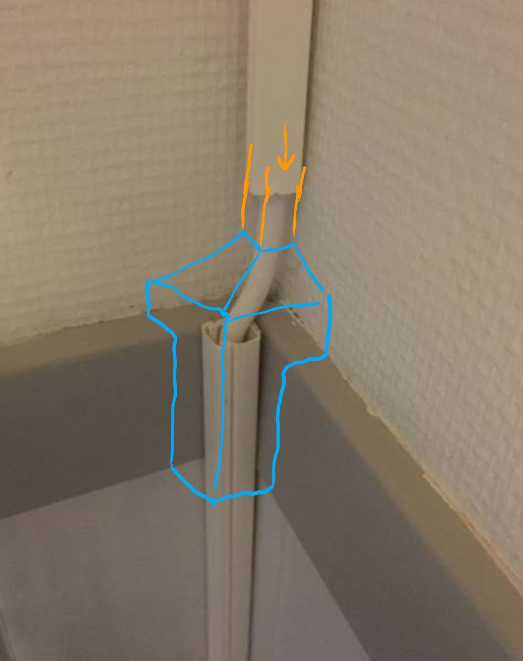

Hade nog satt en hörnkloss som täcker listen och sen dragit ner övre kabelkanalen till listen. Karvat ur listen för att sänka in sladden
Hörn av rum med markerad kloss över list och skiss på sänkt kabelkanal till list där sladd ska döljas.

Rummet är en toalett och kabeln ska mata en pax-fläkt. Listen går runt hela rummet, så vilken väg jag än tar måste jag passera listen. Håller med om att det kommer bli fult hur jag än gör, men försöker hitta den minst fula lösningen.
  • En toalett med en synlig kabel som löper längst taklisten och ner till en pax-fläkt över toaletten.
