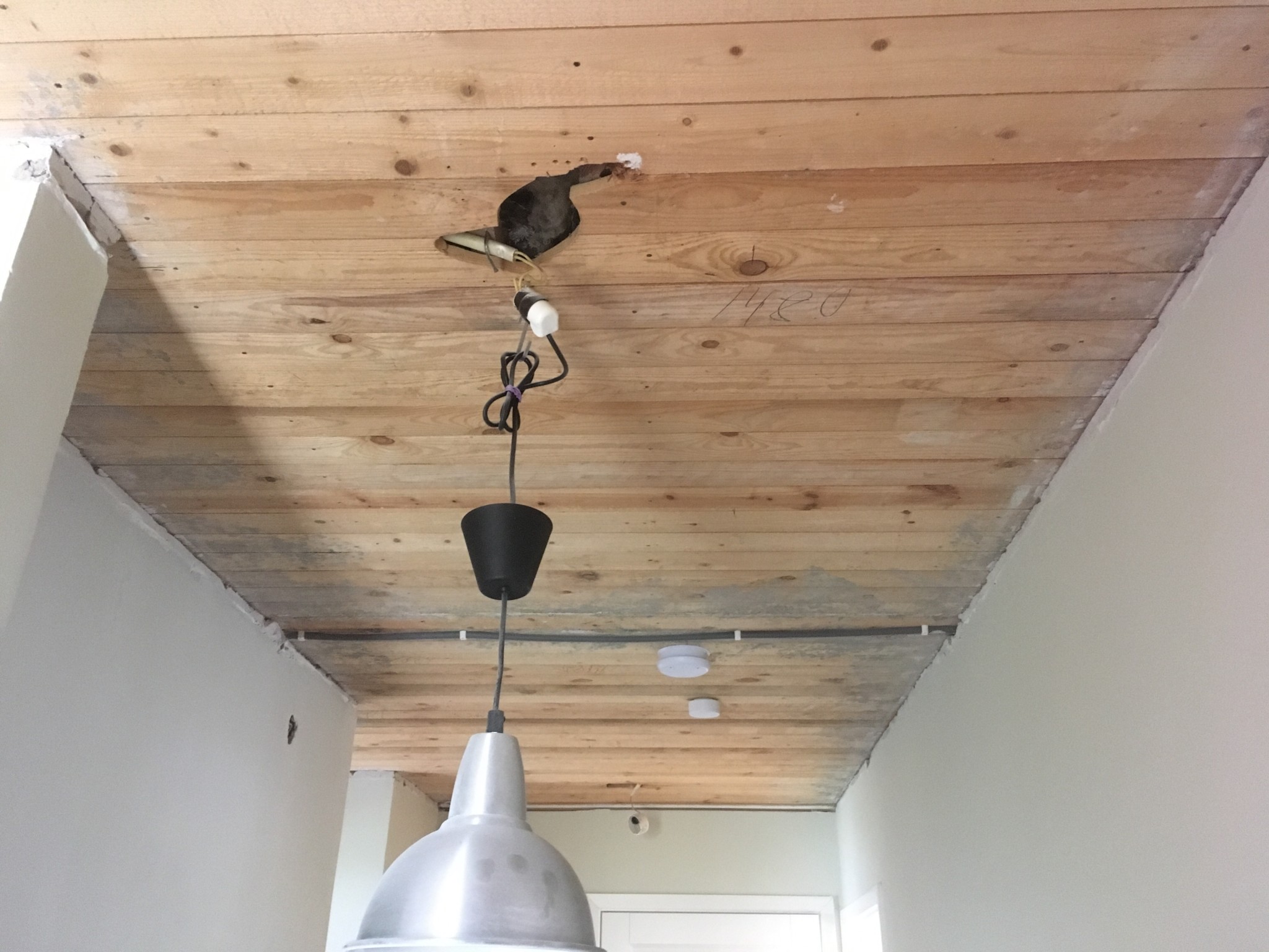

Jag är en relativt nybliven husägare till ett lättbetonghus strax utanför Malmö. Huset är ett klassiskt tegelhus från 60-talet med tillbyggnad under 90-talet.
Två våningar plus ej bostadsinredd källare.
Vi har kört den stora dyra renoveringen med hjälp men nu kvarstår mycket jobb som jag till stor del gör själv.
Då det inte finns många bra sätt (givet husets design) att dra ledning till ovanvåning så tänkte jag utnyttja murstocken (8 pipor) som kabelkanal för el, nätverk och larm. Den kommer aldrig, givet placering, användas till kamin utan endast ventilation.
Så nu till frågorna.
1. Är det ett problem för elkabel med tanke på fallhöjd. Vad ska jag tänka på kring förberedande arbete gällande kanelrör (flex eller VP). Det kommer ju bli tungt med lodrät kablage.
2. Hur bör jag lägga rör i hallens tak för att underlätta för framtida ägare till hus? Utmed väggar eller rakt mellan uttag?
3. Jag kommer sätta gips i taket. För att ge lite utrymme för kablage sätter jag gles på befintlig spont (inga öppna reglar). Är det ett problem? Flex/VP kommer ju nästan vila på gipsen.
Bilden visar hallen. Rör kommer dras från murstockens hörn som skymtas direkt till vänster om taklampan.
Tack för att ni tar er tid!
/Charlie

Högst relevant fråga.
Huset har tidigare eldats med olja och piporna har då fungerat som frånluft. I och med att murstocken inte längre är uppvärmd så är de numera i stort sett inaktiva – om man bortser från de fåglarnas vilja att fylla dem med skit.
Pipa nr 7 (kabelkanalen) kommer ”proppas igen” ovanifrån inom kort med hjälp av något gummi- eller plastlocket a la VVS. Eventuellt kör jag även ytterligare skumisolering nära mynningen.
