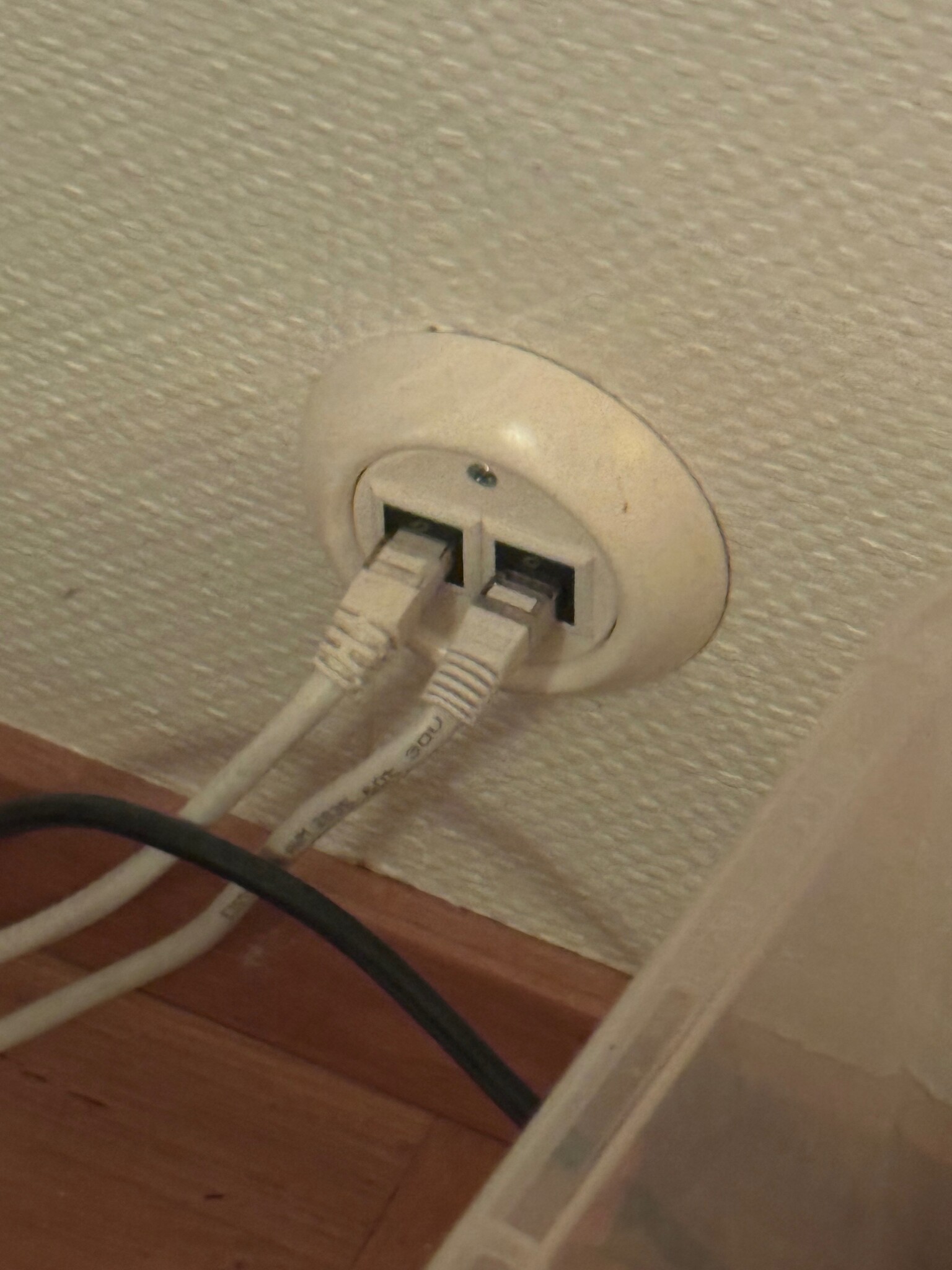

Första vändan la jag dubbla cat 6 i 20 flexrör på vinden, sen när jag byggde ut strunta jag i rören och bara rör i själva genomföringen som sen tätas uppe o nere, tror jag använde vad jag hade hemma, typ någon akrylfog el multibond. Ser kanske inte så roligt ut med lösa kablar men spelar ingen roll på vinden för min del.
Har möss på vinden titt som tätt innan fällorna tar dem och ännu ingen som ätit på de oskyddade kablarna. Coax till parabolen har legat oskyddat ovan isolering i decennier utan att mössen festat på dem så tror nog cat6 kabeln klarar sig bra med.
